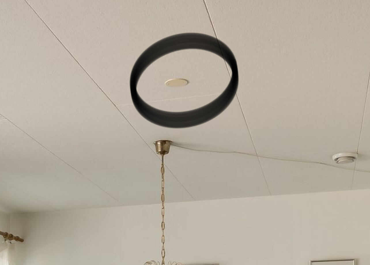

Efter renoveringen då vi lade nya gipsskivor i taket, missade vi att markera var en av eldosorna ligger. Kan man på något sätt hitta var den ligger?
  • Nylagt gipstak med inzoomning på en övermålad eldosa.

Har du vind? Annars finns såna elkabelsökare att hyra. Köp ingen billig på Jula, hyr en riktig

Ingen vind då det är plan 1 . Tips på någon bra kabelsökare?

Hilti PS, hyrs lämpligen då dom kostar 15-20.000kr. Det är en väggscanner så den visar inte bara el utan det mesta bakom skivorna

Hilti i all ära men det borde du kunna hitta med en faspenna.
Eller med en billig tongenerator avsedd för felsökning av begränsningskabel till robotgräsklippare.
Men det blir förstås rätt grovt, en hyresmaskin gör säkert ett bättre jobb.

Jo, ligger slangen dikt mot 1 lager gips funkar kanske faspenna, men i alla andra situationer blir det tufft. Man vill ju också hitta platsen att borra vilket nog bara en scanner har chans till.

Hur tänker du att en faspenna eller en tongenerator ska vara behjälplig här? :D

LIgger gipset dikt an de tidigare skivorna? Ni bör ha något hum om var den ska vara iaf så funderar på om det hörs någon skillnad om man knackar?

Har letat dosor i väggar som snickarna glöm hålet för, enklegips. En enklare regelsökare som indikerar metall med, använde jag. Förde den fram och till baka på väggen. klart den pep för skruv med. Tejpade en papp på väggen. och förde den tills det pep, märkte av och fortsatte runt ända till markeringen blev som en rund ring. Tog en mycket smal metallsticka och tryckte in i centrum av märkningen, då känns direkt om man kommer i en dosa när det blir stopp ca 45 mm in. Är det inte målat eller tapeserat så kan man göra ett störe hål, blev det fel så finns spackel.

Jag tänker att det torde ligga kablar med spänning på i dosan, vilket en faspenna kommer att indikera för.
Vill man prova med tongenerator, så ansluter man sändaren till änden av en ledare som man säkert vet går upp till dosan. Sedan söker man med mottagaren.

Jo fast det kommer isåfall pipa lite överalt i hela taket. Framförallt kring takdosan då kablar går iväg i olika riktningar från den. Det kan ju pipa betydligt tydligare någonstans där slangen råkar gå närmre gipsen, än från takdosan.

Eller så hyr man en väggscanner för 2-300kr och letar upp dosan? Det är ju en produkt utvecklad för jobbet?

Sätt en dammsugare på att blåsa.
Fixa på något vis så den blåser in i ett av rören som går till dosan som ska hittas.
Leta efter dosans läge med värmekamera.
Det är väl varm luft som dammsugaren ger ifrån sig?
Jag har aldrig provat detta, kom på det nu.

Jo det är klart att det kommer pipa lite varstans, det är ju sant. Men det borde pipa mer när man kommer fram till dosan (pga större mängd kabel och ökat magnetfält).
Och TS vet ju på ett ungefär var dosan är. Jag hade provat iaf. Men beroende på hur resten av elen är dragen (och om kablarna är spänningssatta) så kan det förstås bli ett väldigt pipande, det har du rätt i.

Jo den lär fungera 100ggr bättre till jobbet. Var kan man hyra en sådan för det priset?

Titta på bilden och stoppa in en metallpinne (i värsta fall en lång spik, men du har säkert pinnar till panelgardiner liggande hemma?) till dess att du hittat rätt. Spackla över småhålen som blir där du missade.
Hur du skall tänka:
- Hur lång är takplattan taklampans dosa sitter i? Lampan sitter på cirka 2/3 av takplattan. Dosan sitter ca 2,5 dm från skarven.
- Hur bred är takplattan? Dosan sitter ca en halv takplattebredd från lampan i sidled.
Detta fixar du rätt lätt.
