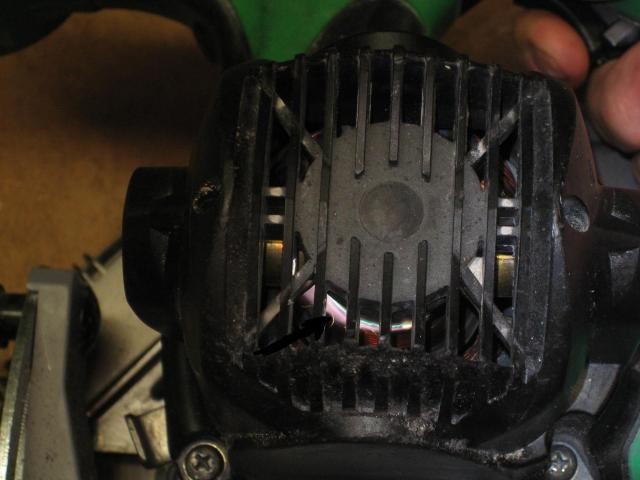

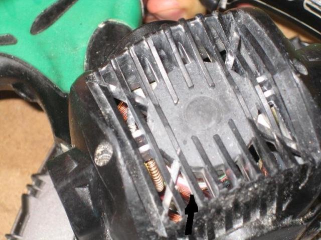

så ser det på min maskin när jag kör den, inte bara när jag stannar
Cool! :cool: Du tror inte att det kan vara en varumärkesgrej? jag menar, hela Hitachis produktsortiment ser ju ut som sportbilar/sportskor - klart maskinen skall ha coola 'flames' :D
Skämt åsido, om du har garanti kvar - lämna in den; annars som gds'are skulle jag ha plockat isär och gjort rent.
testade att rengöra, men det verkade inte hjälpa nåt.
får väl lägga den på blocket och sälja till nån som orkar hålla på med sånt.
köpte i fredags festo sänksåg ts 55, orkar inte hålla på med skit grejer mer.
