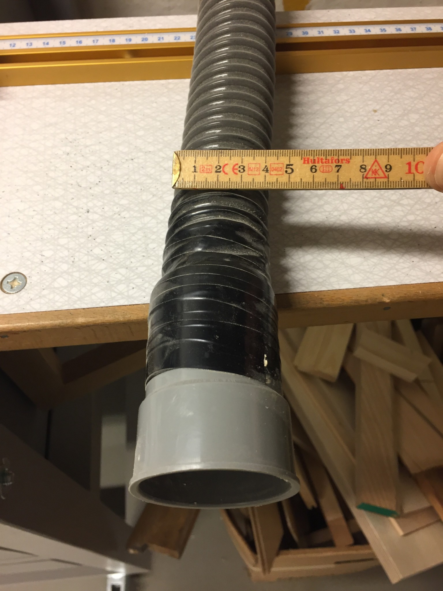

Askhinken var ett bra tips. Jag kör med en fd färgburk i plåt. typ 10 liter. För mig som hobbysnickare räcker den rätt långt .
Jag har gjort ett lock i MDF där jag fräst ner ett typ 5 mm djupt spår som burkens kant ligger i. Jag har lagt vanlig självhäftande tätlist i botten av spåret. ( Bredden på spåret avpassat mot tätlisten.) Då dammsugaren går sugs locket fast. Inga spännen behövs om man inte vill ha locket fast då dammsugaren är avstängd.
Jag pratade med min lokala ELON butik om slang , de tar ju emot hushållsmaskiner för återvinning, fick en beg slang.

Ok, då har jag varit på en liten tur idag.

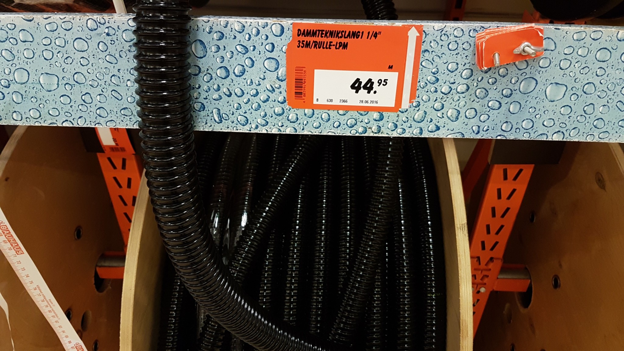

Bauhaus hade inte någon slang alls. De kunde beställa hem färdiga förlängningsslangar till de dammsugare de för, men priserna var horribla. Billigare att köpa en ny dammsugare. Jag kollade två olika butiker, Barkarby och Upplands-Väsby, med samma resultat. De sa att butiker kan ha olika sortiment lokalt, men att de inte förde den slangen.
Nä, då var Hydroscand betydligt bättre. Stort sortiment, hjälpsam personal och faktiskt riktigt bra priser.
De gav mig två förslag på slang.

Nu hade de inte någon av slangarna hemma i rätt dimension, så jag ska ringa och beställa av dem idag. Troligen blir det den regelrätta lite dyrare dammsugarslangen. Jag vill vara säker på att den klarar det jag vill ha

Jobbar inte just nu men vi använder en väldigt lätthanterlig slang från dom och den håller som dammsugarslang
Jag letade också förgäves på Bauhaus härom året efter att ha läst tips här. Långt senare upptäckte jag av en slump jag att jag varit på fel avdelning och frågat. Det är dammteknikslang - damm som i plaskdamm alltså, inte det där du har under sängen - det handlar om.
Finns en lite grövre också, https://www.bauhaus.se/slang-f-vattenfall-40mm.htmlnetram skrev:
Måste dock vara bättre att köpa Hydroscands riktiga (för ändamålet) slang.
