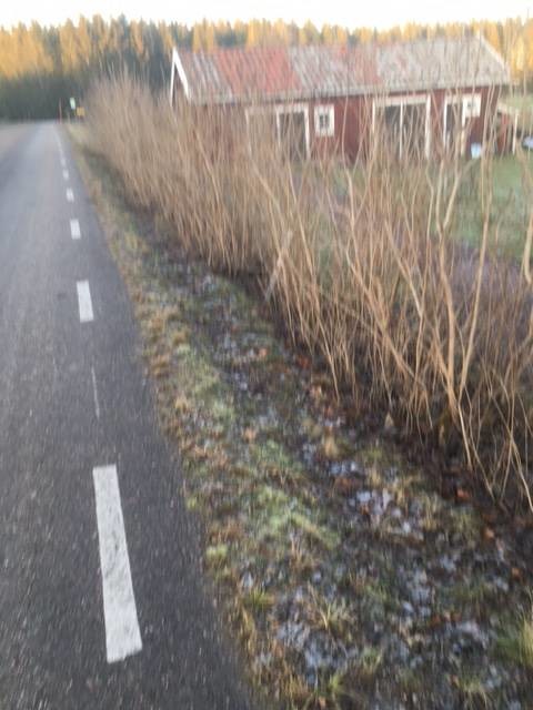

Vi vill inte ha något högt stängsel mot gatan, dels skulle det kännas instängt, sedan kanske Transportstyrelsen har invändningar. Men om man sätter ett lågt stängsel precis där häcken slutar kanske det hjälper. Djuren hoppar väl inte över stängslet rakt in i häcken? Men hur högt behöver det vara för att inte rådjuren och hjortarna bara ska kliva över?
Tacksam för synpunkter och tips. Bild bifogas.
1.3 meter sa den trädgårdsintresserade grannen jag har att det behövs för att stänga ute rådjur/hjortar.

Men då gäller det att det är så tätt att de inte ser igenom för de kan hoppa högre än så men gör det förstås inte om de inte kan se vad de kommer att landa på. Ska man hindra dem från att hoppa över så har jag för mig att det ska vara kring 2 m högt men då räcker det ju med bara en lina/wire etc. på den höjden.B BSOD skrev:
Det finns svart nät som man kan sätta upp (typ detta https://www.wexthuset.com/tradgards...MIro2tre6Y9QIVxwWiAx1nCwWOEAQYASABEgLDGPD_BwE )
Det är god sikt igenom så det borde inte vara några problem för myndigheter och inte kännas instängt, och om man sätter det nära häcken kommer den säkert skymma stora delar av nätet…
2 m som minst, de kan hoppa över det med om de är riktigt trängda, alltså flyr för livet typ. Men generellt så ids de inte. De är inte förtjusta i att hoppa över något som de inter ser bakom, kan de inte se hur marken ser ut bakom ett hinder vill de inte gärna hoppa över eftersom de då kan skada sig. Så ett helt tätt hinder, typ mur, kan funka med lägre.

Ett stängsel för råddjur kan ha så pass stora maskor att man knappt ser det och ingen myndighet har åsikter om det står nära en väg. 180 verkar vara den vanligaste höjden och maskor så stora som 30 cm. Klipper man en häck och sedan sätter stängslet så nära det går på utsidan kommer det snart vara en osynlig del av häcken.

Vi har den typen av nät för kattens skull både i stan och på landet. Rådjuren tar sig inte över och nätet ser inte illa ut i tex en häck.KristinaRT skrev:
Elstängsel kan visst också vara effektivt men det krävs trådar ganska högt upp och det kanske inte blir så snyggt.
