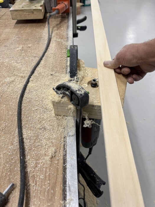

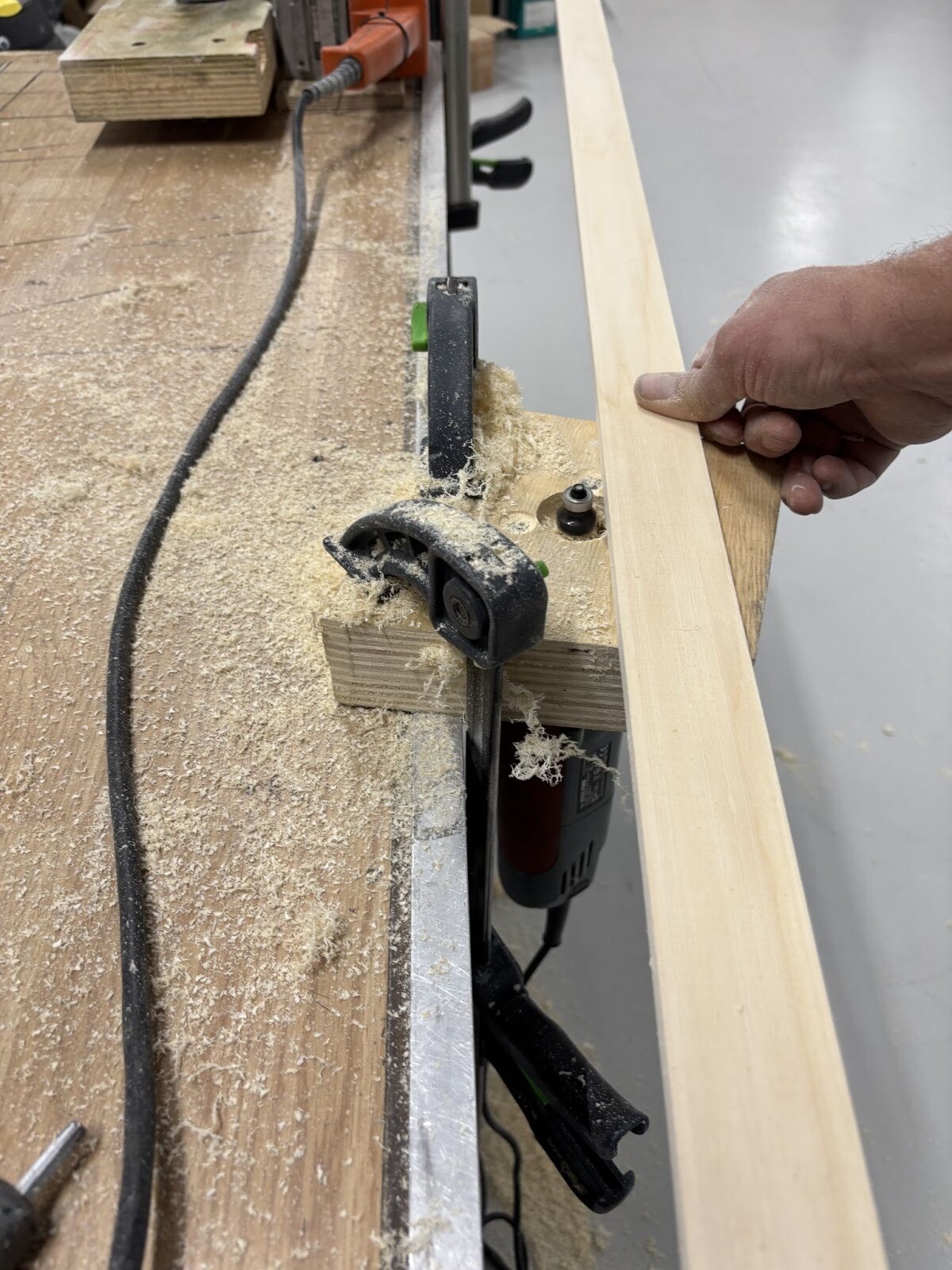

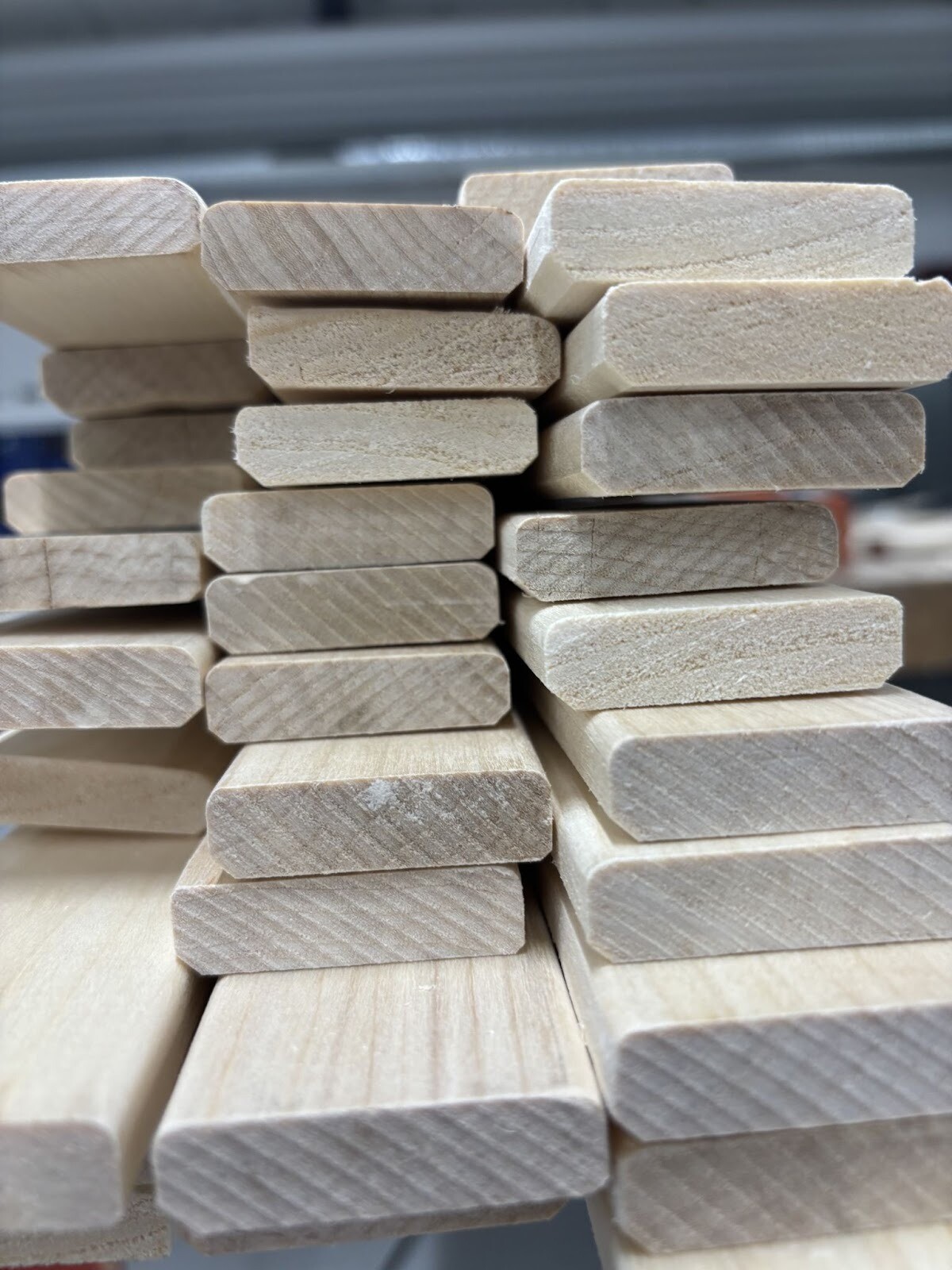

Nu när ramen var klar kunde jag gå vidare och göra i ordning golvbrädorna. Först klöv jag dem med bandsågen och jag hade lämnat tillbaka planhyveln så istället för att hyvla så pallade jag upp en gammal bandslip och slipade till den sågade ytan. Efter det fick de sig en 3mm radie fräst på ovansidan och en avfasning på undersidan.
Bandslipningsstation för golvbrädor, monterad med klämmor på arbetsbänk, omgiven av golvmaterial och verktyg.
En person håller en trälist som bearbetas med en maskin på en verkstadsyta, omgiven av sågspån och verktyg.
Staplade träbitar med rundade kanter, redo för golvläggning, visas på nära håll i en verkstadsmiljö.
golvtillverkning

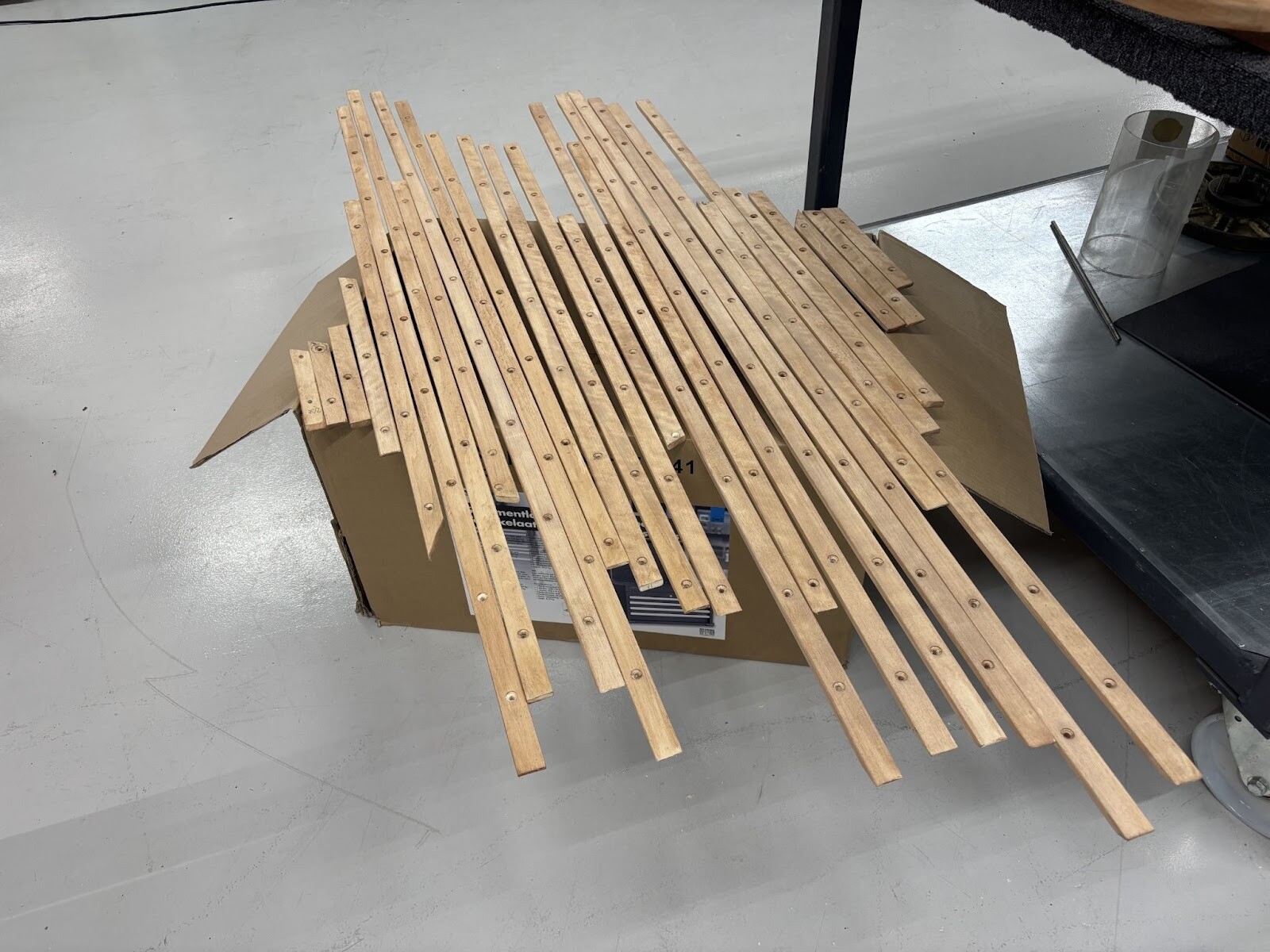

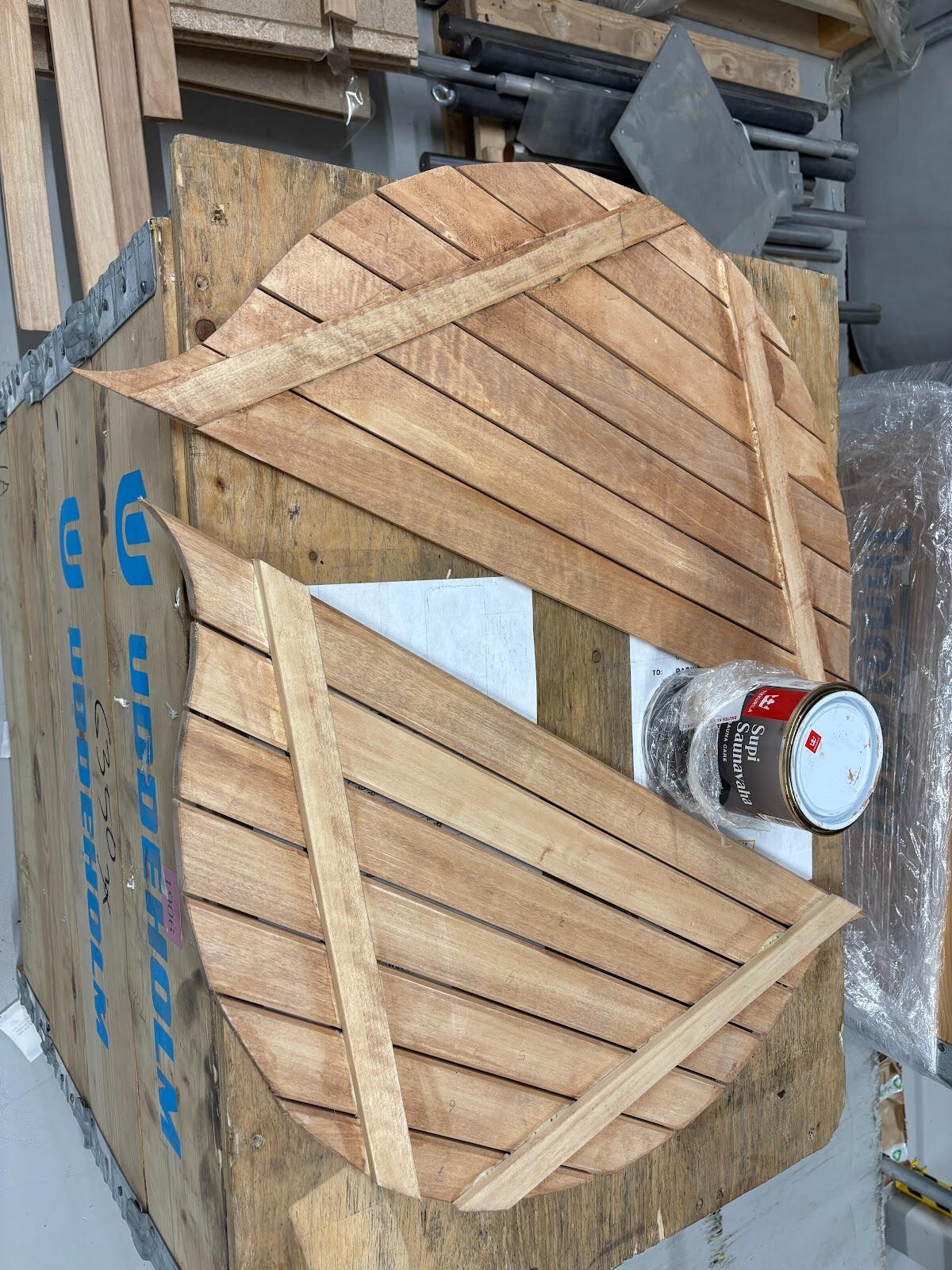

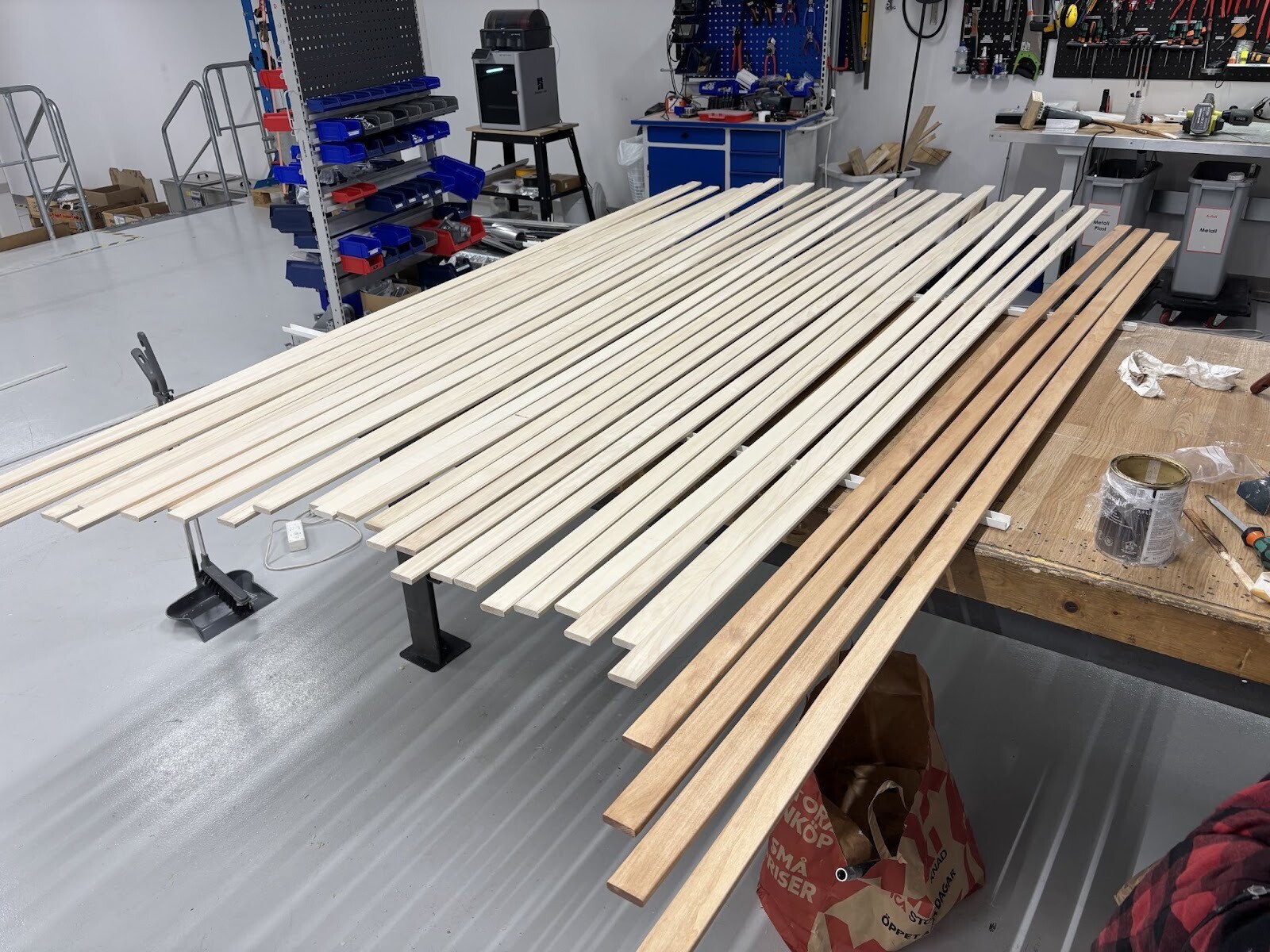

Innan monteringen kan påbörjas så vill jag behandla allt trä med supi bastuvax. Det kommer både skydda virket och har också en lätt pigmentering som gör att det smälter in bättre bland korkarna.
Fönsterramarna monterades ner och även alla ribborna på golvet. Det hade blivit visst slabb av silikonfärgen på dem så innan de kunde målas gick jag över dem med sandpapper. Allt trä målades och så även ramen runt aggregatet, dörren och dörrkarmen.
Golvribbor ligger staplade på en kartong, redo för montering. De är behandlade och har små hål för infästning.

Allt trä målas...

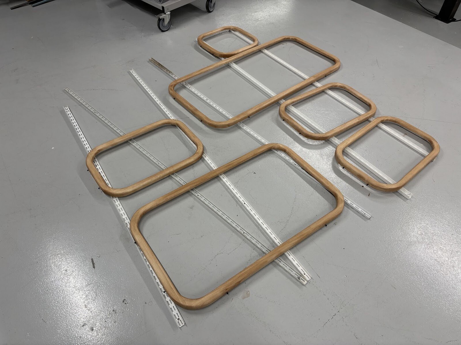

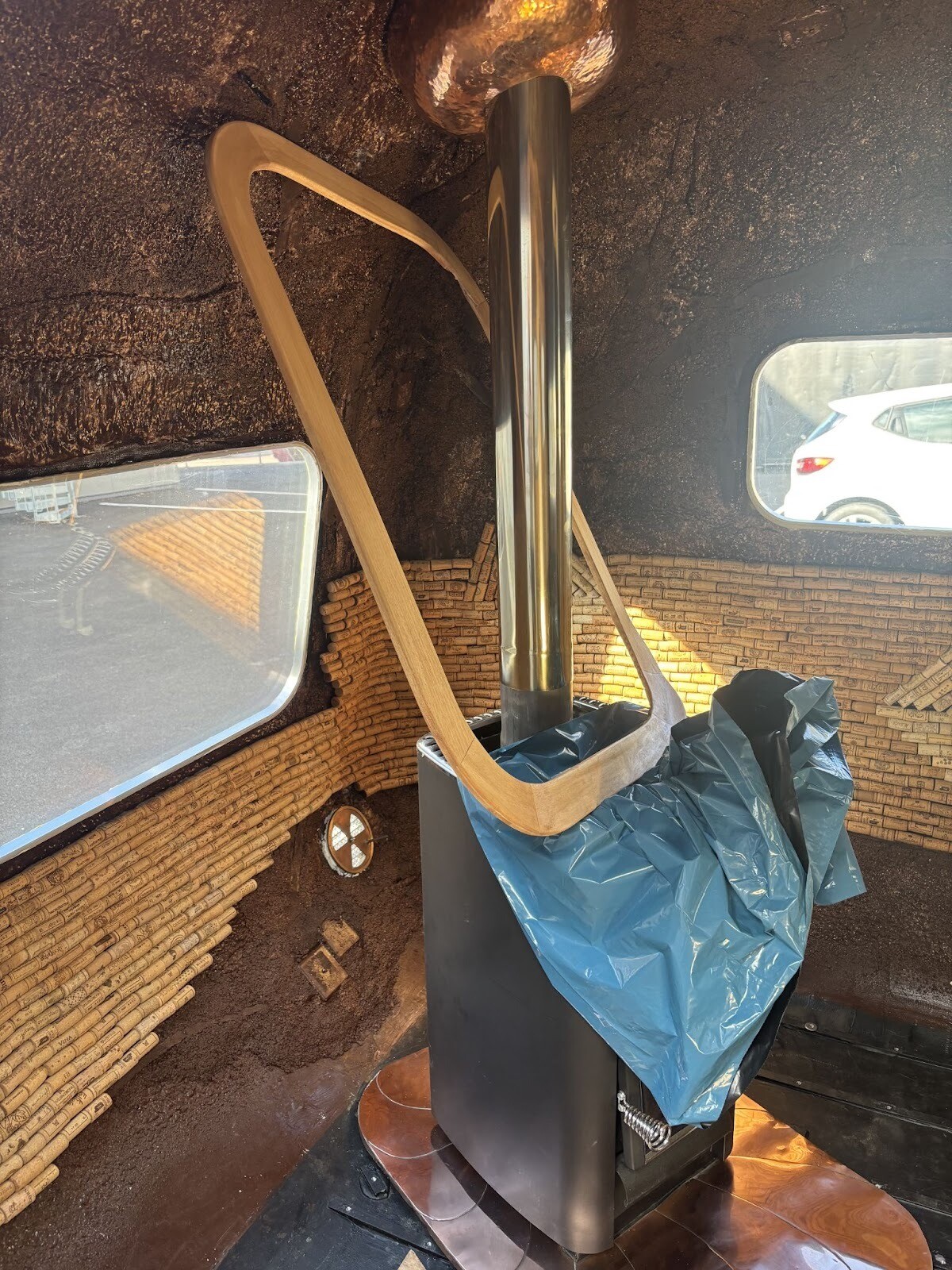

Fönsterramarna och ribborna återmonterades och ramen placerades på sin slutliga plats runt aggregatet. För att fästa denna och även resten av golvet bestämde jag mig för att skjuta fast dem med små rostfria dyckert. Det blir inte helt osynligt men bra mycket diskretare än om jag skulle använda skruv.
Golvprojekt med ribbor monterade på svart underlag kring en eldstad i ett rum med korkväggar.
ramen på plats

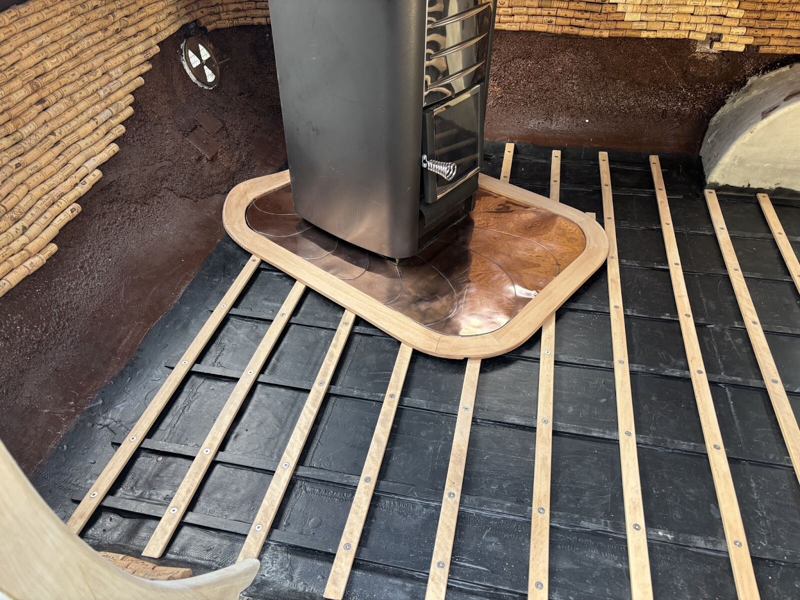

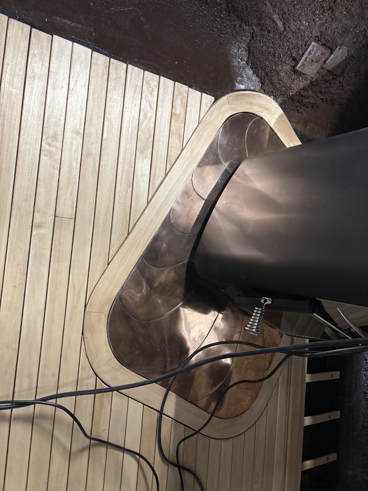

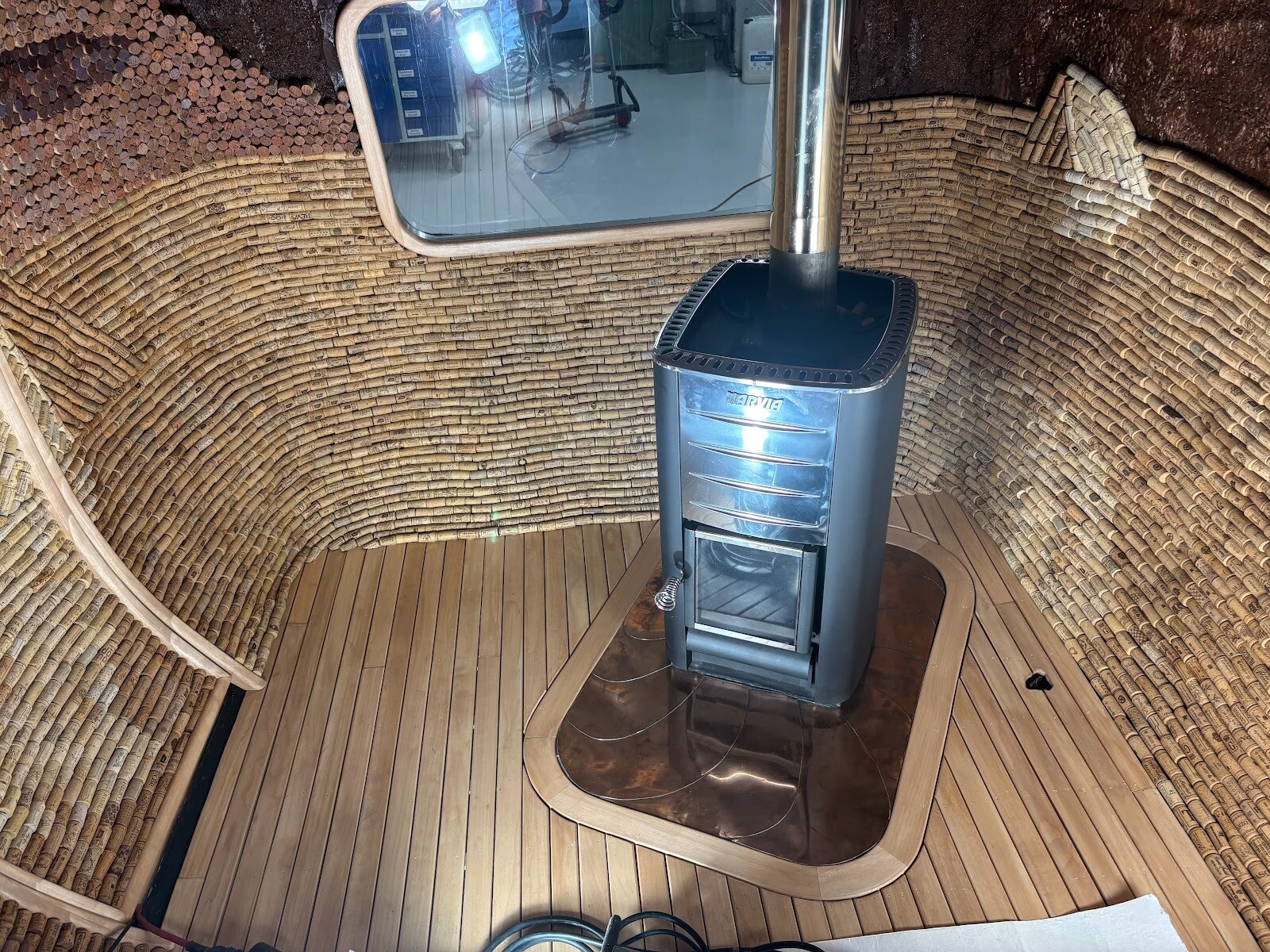

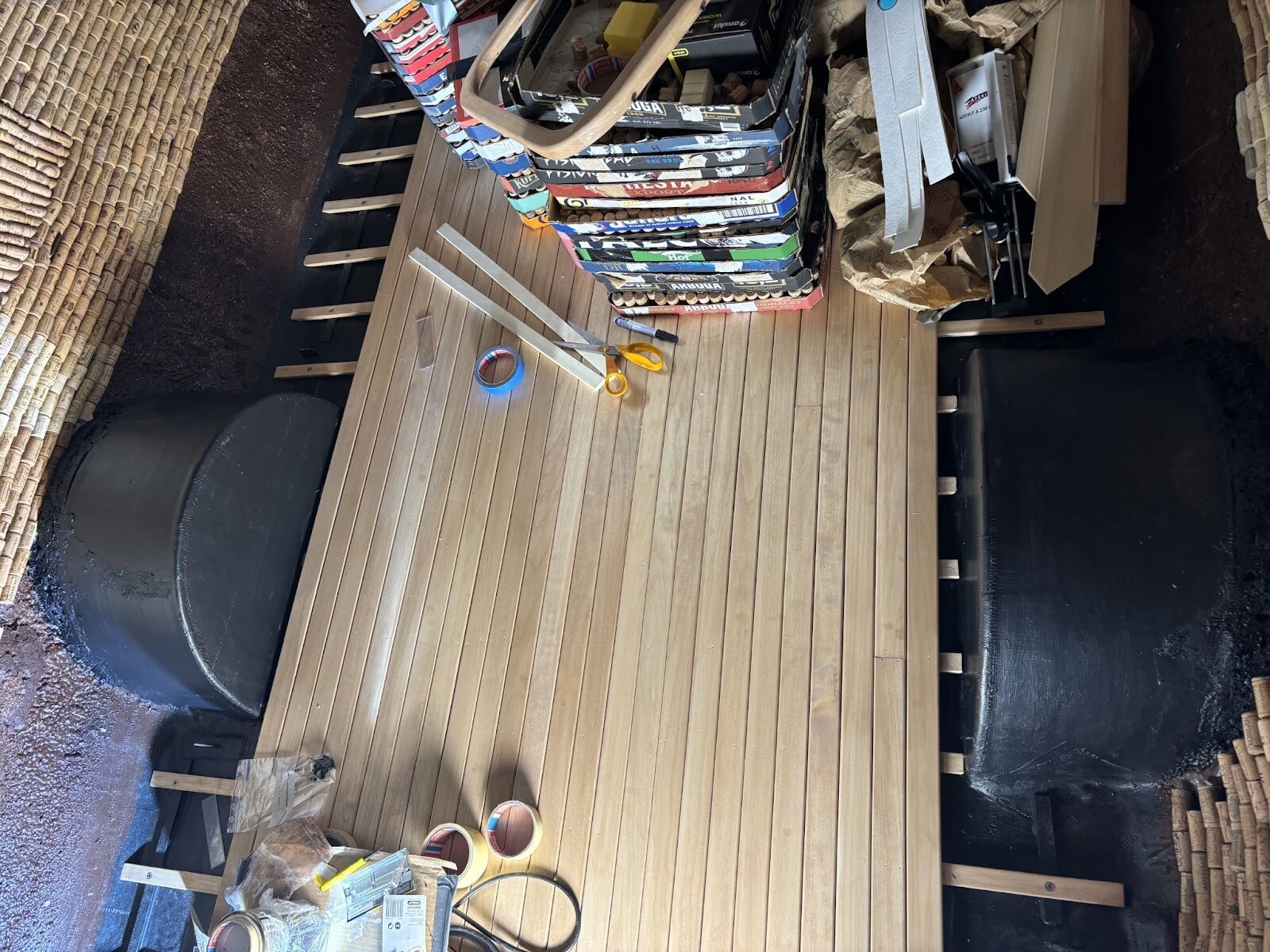

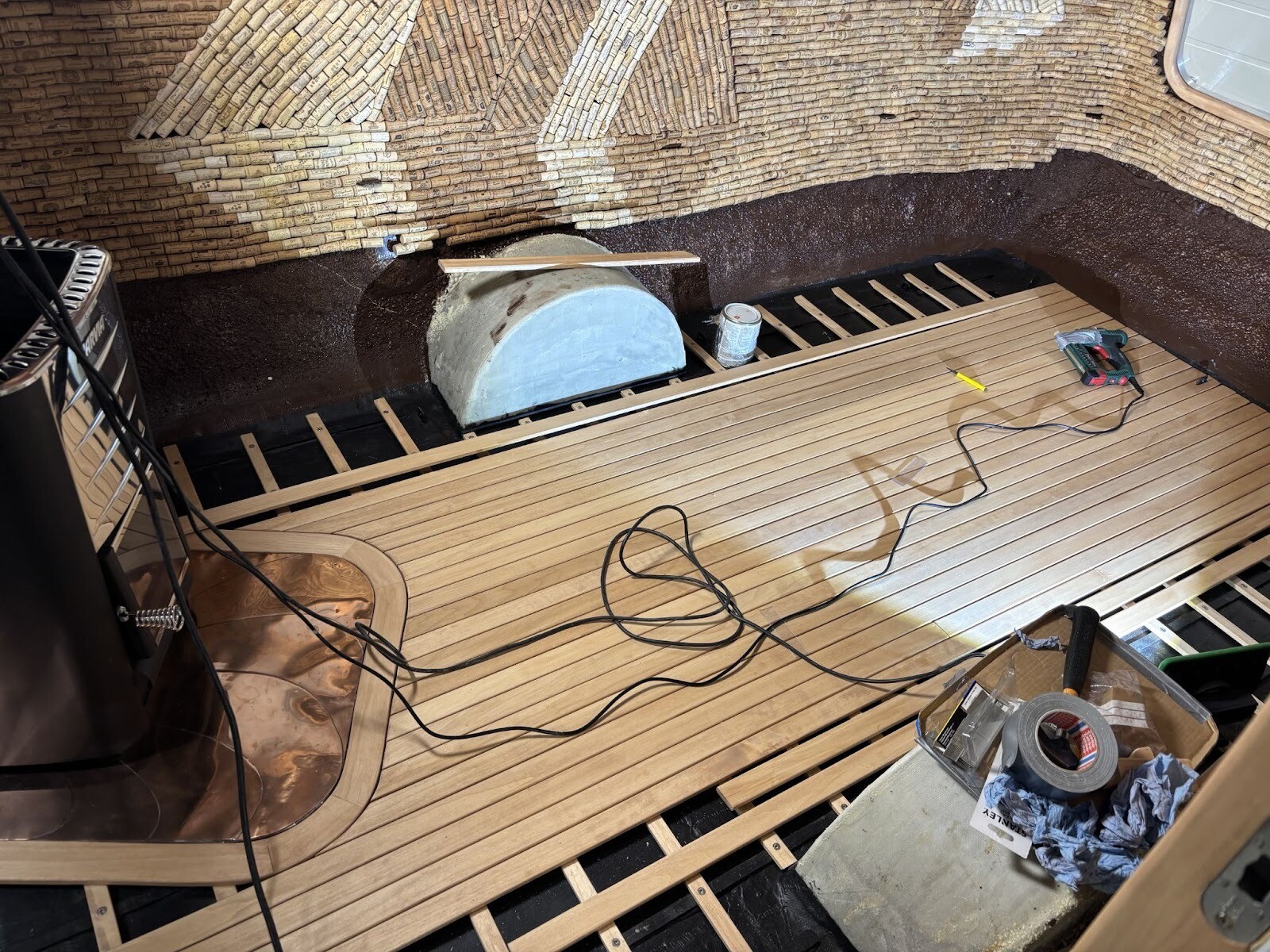

När den var på plats var det dags för själva golvläggningen. Började vid hörnet på aggregatet då det var viktigt att få snyggt i och med att det är det första man ser när man kommer in genom dörren.
Träram och golvribbor runt ett aggregat, färdiga för montering. Ramens fina snitt och lackade ytor syns tydligt.
Golvläggning pågår i ett rum med ett delvis färdigt trägolv, synliga träreglar och ett aggregat. Verktyg och sladdar ligger på golvet.
golvläggning påbörjad

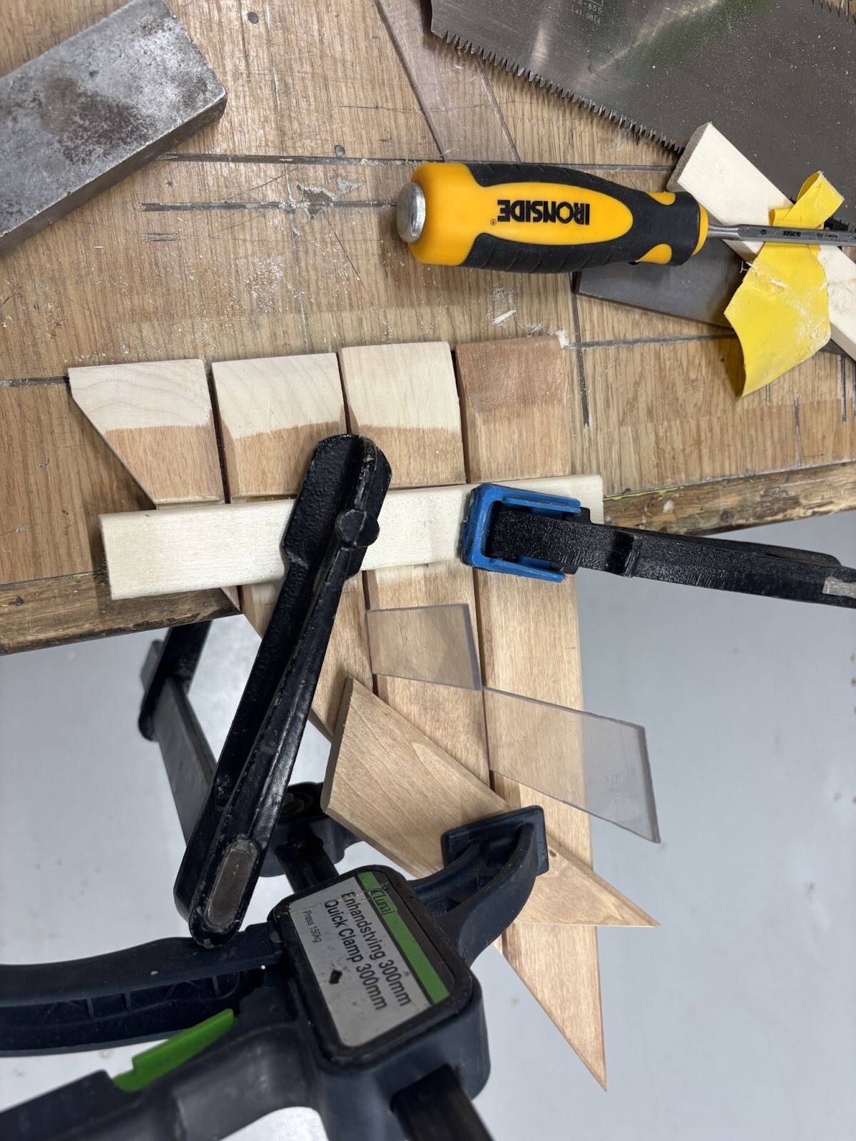

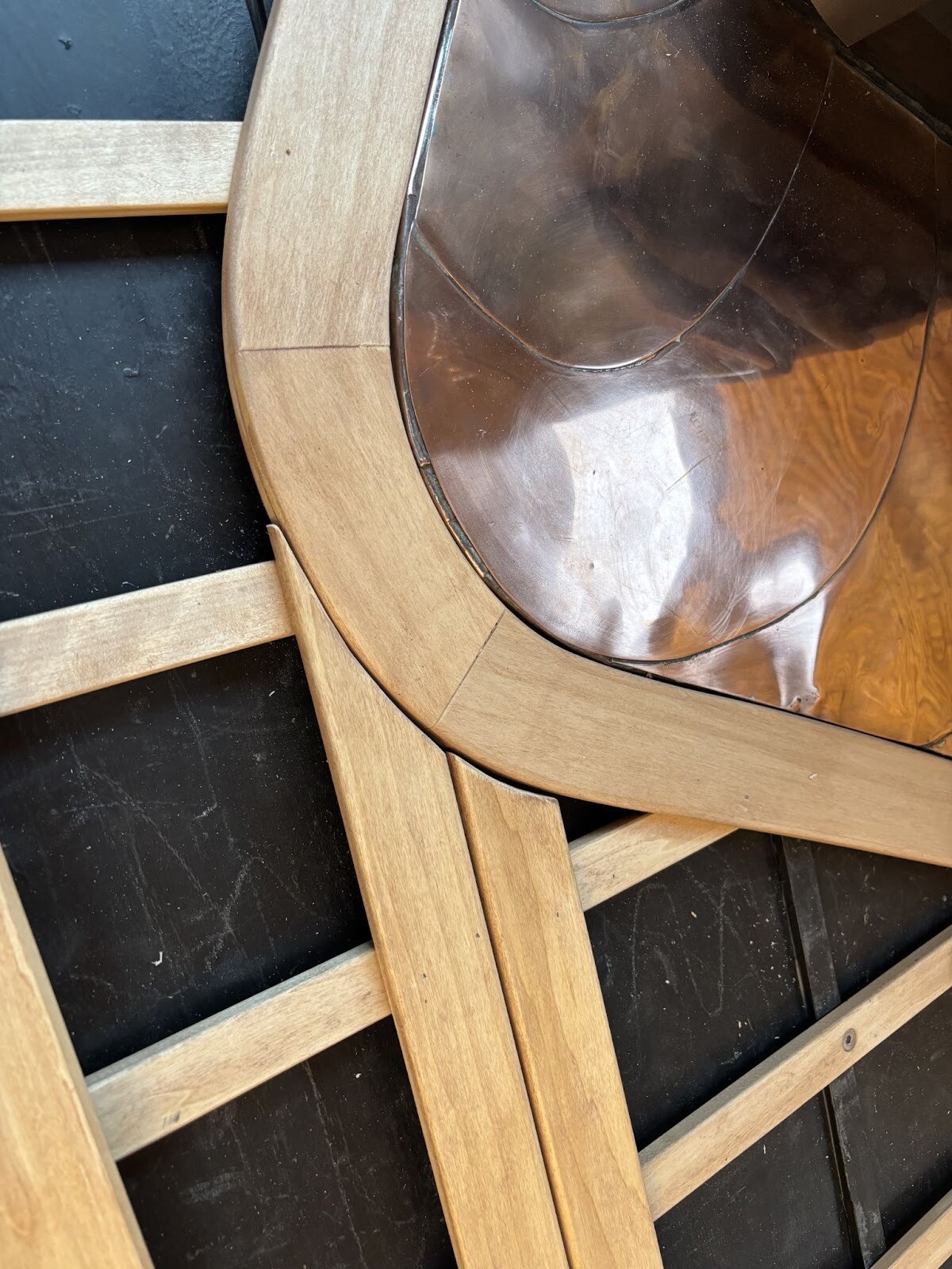

Sen var det bara att fortsätta med bit för bit. Varje ände skulle sågas och slipas in för att passa så gott det går och innan de kunde monteras skulle de också bättringsmålas på de sågade ytorna så det var en ganska långsam process att lägga golvet på plats. Runt aggregatet var det några småbitar som inte hade så mycket att fästa i så de fästes ihop med varandra.
Träbitar fästa med tvingar på arbetsbänk, omgivna av verktyg som såg och skruvmejsel under golvläggningsprojekt.
Hand som håller golvribbor färdigskapade för montering, med avfasade kanter och synlig trästruktur.
Golvläggning runt svart aggregat med ljusa träbrädor och kopparskydd, kablar synliga.
lappa golv...

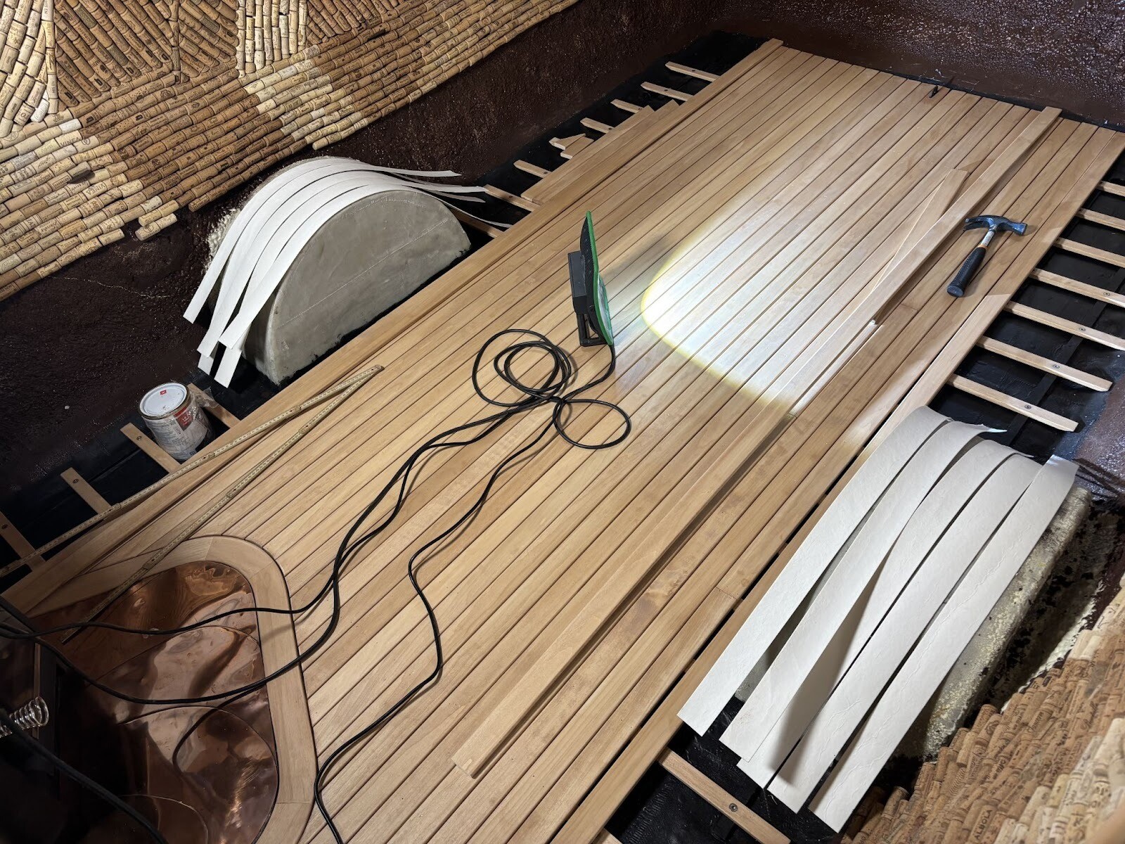

Nu är drygt 70% av golvet på plats och det är bara 5 bitar på höger sida och 6 bitar på vänster sida kvar.. Borde väl kunna gå fort... eller...? 🙄

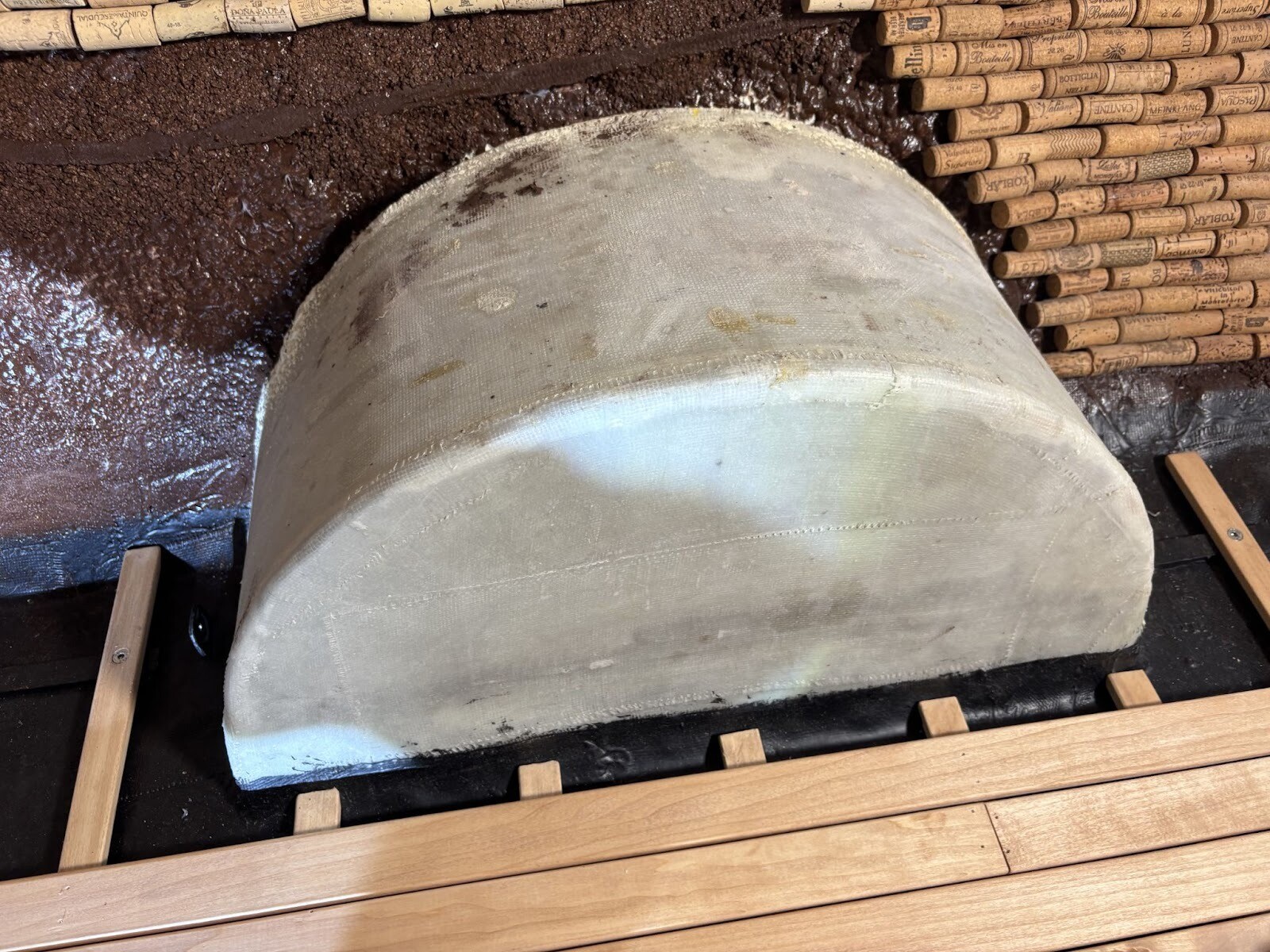

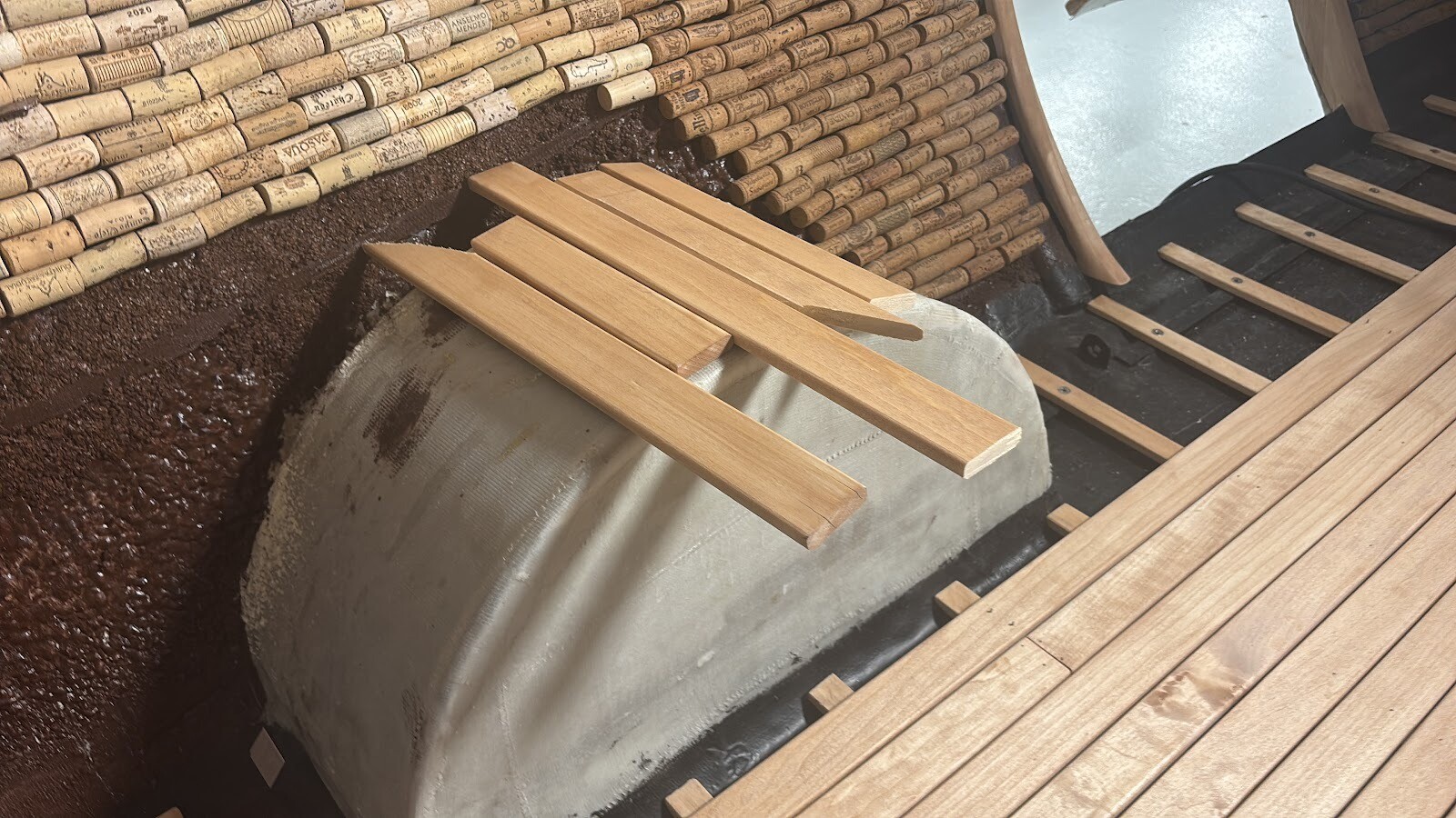

När alla långa bitar var på plats insåg jag att det var dags att ta tag i något jag skjutit på länge; nämligen hjulhusen. De var fortfarande obehandlade då vi tidigare inte bestämt hur vi skulle göra med dem. Skulle de kläs med kork, trä eller något annat? Att sätta kork på dem skulle vara enkelt men det skulle vara svårt att få till bra utan att störa mönstret bakom. Så att klä in dem med trä kändes bättre. Helst skulle jag vilja kunna dölja dem helt men det är ju inte riktigt möjligt. Den enkla lösningen vore att lägga korta golvbrädor vinkelrätt mot resten av golvet men jag testade att lägga upp några spillbitar och kände att det skulle inte bli jättesnyggt. Att istället lägga golvet parallellt och över dem skulle kunna bli coolt och det skulle dölja dem så gott det går. Testade att lägga mina pappersremsor över hjulhusen för att få en känsla för det.
Form pressad över hjulhus, omgiven av kork och bruna väggar med trädetaljer i förgrunden.
Träbitar placerade över ett hjulhus i ett renoveringsprojekt, omgivna av vinkorkar på väggen i bakgrunden.
Golvläggning över hjulhus med träbjälkar, ångade träbitar på hjulhusen, en hammare och en burk synliga, samt kablar över golvet.
olika varianter för att täcka hjulhusen

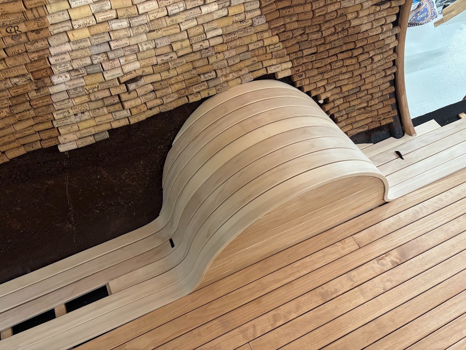

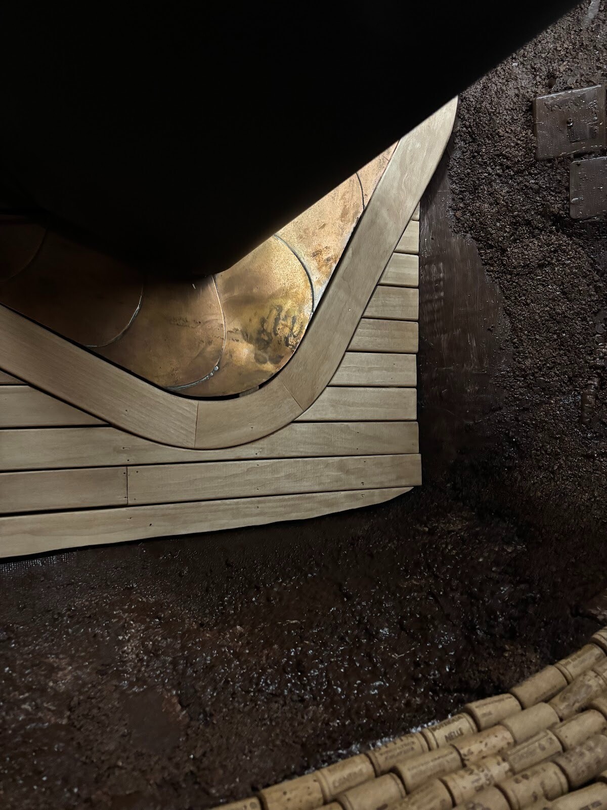

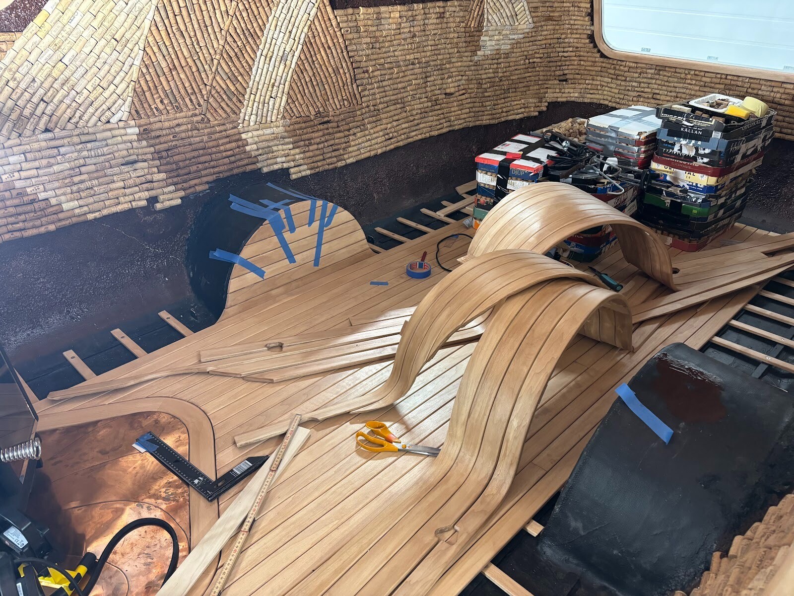

Men detta innebär att jag skulle behöva böja golvribborna upp över hjulhusen. Jag som trodde jag var klar med böjda bitar i 3D… Men här skulle alla bitar kunna vara identiska så jag skulle kunna göra en böjrig och forma samtliga bitar över. Att skåra bitarna på undersidan och böja dem på samma sätt som jag gjorde ramen runt kaminen skulle nog fungera men det skulle bli bökigt och det skulle gå stora mängder lim. Men varför inte basa bitarna på riktigt och forma dem på ”korrekt” sätt? Jag har länge velat testa basning men har aldrig haft något lämpligt projekt. I uppdateringen kring dörrkarmsbygget frågade jag mig varför basa när jag vet att det kommer med mycket jobb och en del risker. Nu har jag svaret på den frågan; för att det är kul, lärorikt och har potential att bli riktigt snyggt! 😉

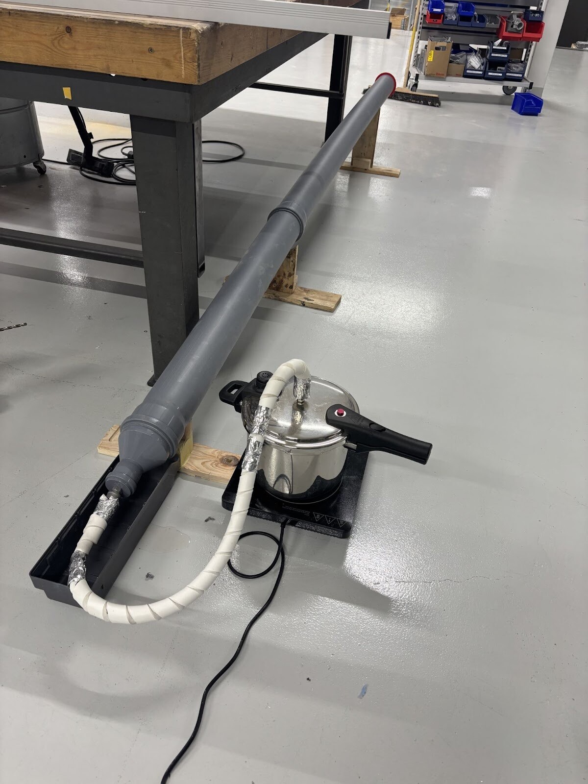

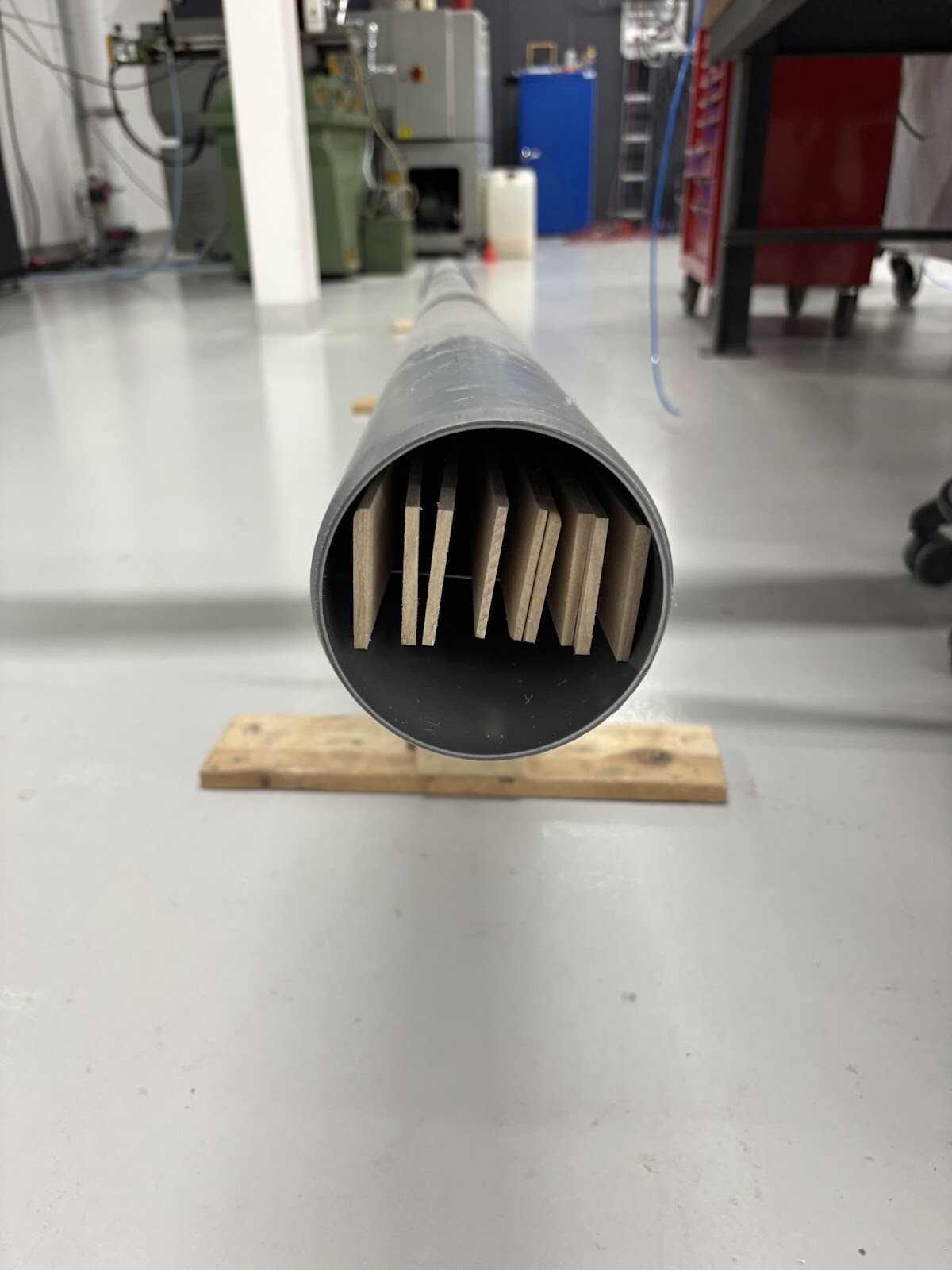

Basning innebär alltså att man mjukar upp träet med hjälp av ånga för att sen lägga det i press när det torkar. Det är mycket enklare att basa tunna träbitar utan att de spricker så jag tänkte att jag ska kombinera basning med laminering, alltså först basa flera tunna lager som sen limmas ihop. För att göra detta behöver jag dels en ångkammare, en så kallad baslåda, och dels en form med rätt kurvatur som bitarna kan pressas i. Jag tänker att jag ska försöka hålla det så enkelt som möjligt och bygga upp baslådan temporärt och med billigt material då jag inte har plats att lagra den sedan. Avloppsrör i PP blir både tätt och är enkelt att demontera efteråt. Det är väl inte det optimala material då det nog lär mjukna något vid 100 grader men det borde inte smälta då PP inte smälter förrän vid över 160 grader. Jag införskaffade några 160mm rörbitar och kopplingar och skruvade ihop enkla stöd för dem så att röret ligger i lite vinkel. I den nedre änden satte jag ett ändplugg som jag monterades in en slang i som i andra änden satt monterad i en ikea tryckkokare. Längst ner under ångslangen borrade jag ett hål så att kondensvatten inte ska bygga upp i röret. Tanken är att injicera ångan i den nedre delen så att den varma ångan stiger och omgärdar allt trä som är placerat i mitten på röret. Träbitarna hålls centrerade i röret med hjälp av små bitar rostfri svetstråd så de inte nuddar rörväggarna. Det kommer konstant att kondensera både på träet och på rörväggarna och allt vatten kommer då att rinna tillbaka och ut ur hålet i botten.
Tillfällig baslåda av avloppsrör och tryckkokare för basning av träbitar i verkstadsmiljö.
baslåda
Egentligen borde röret vara isolerat för att inte tappa allt för mycket energi men för att hålla det enkelt skippade jag det. PP är ju ingen jättebra värmeledare så det borde nog kunna funka.

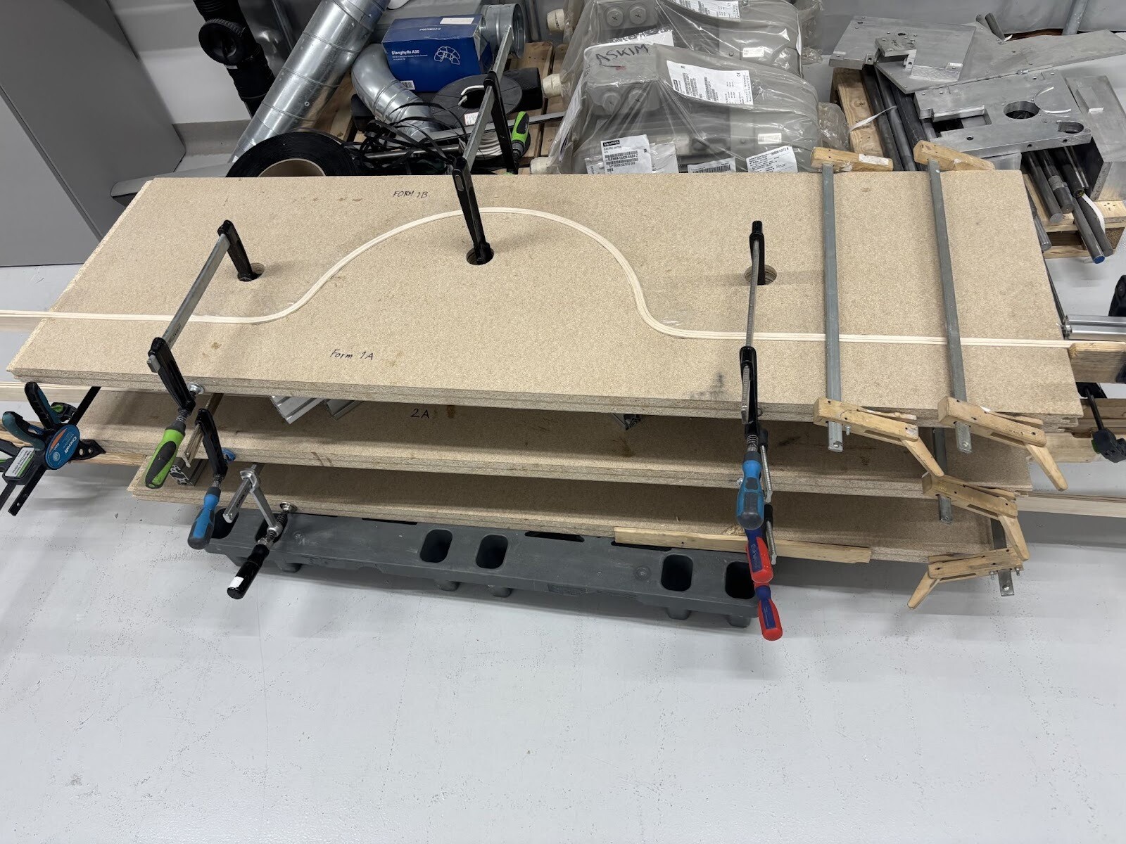

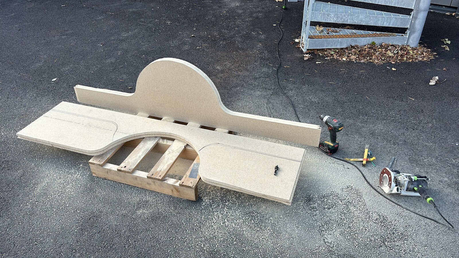

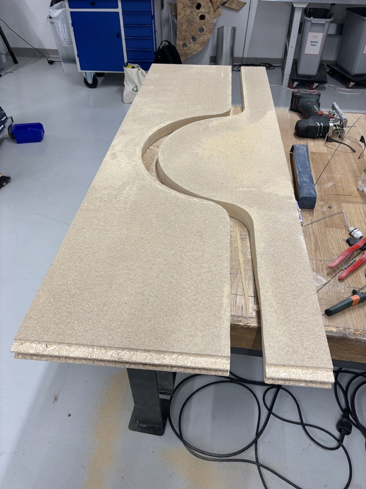

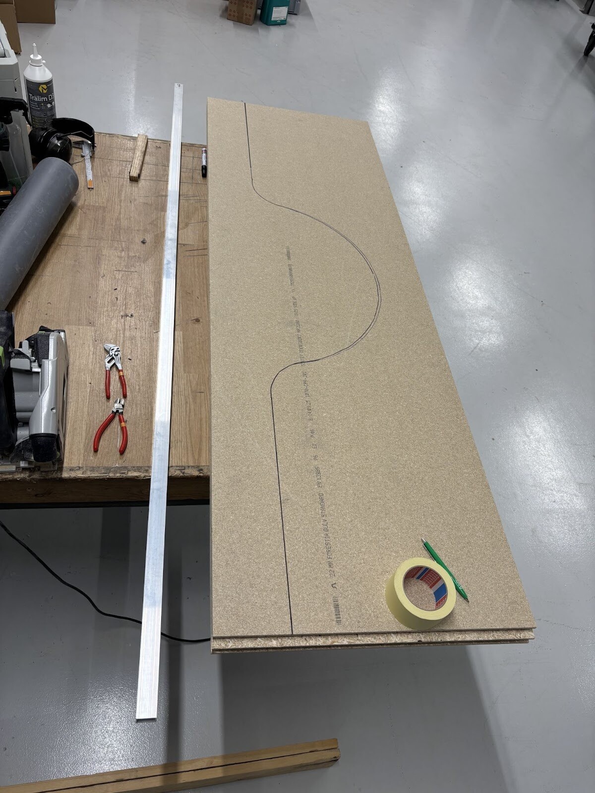

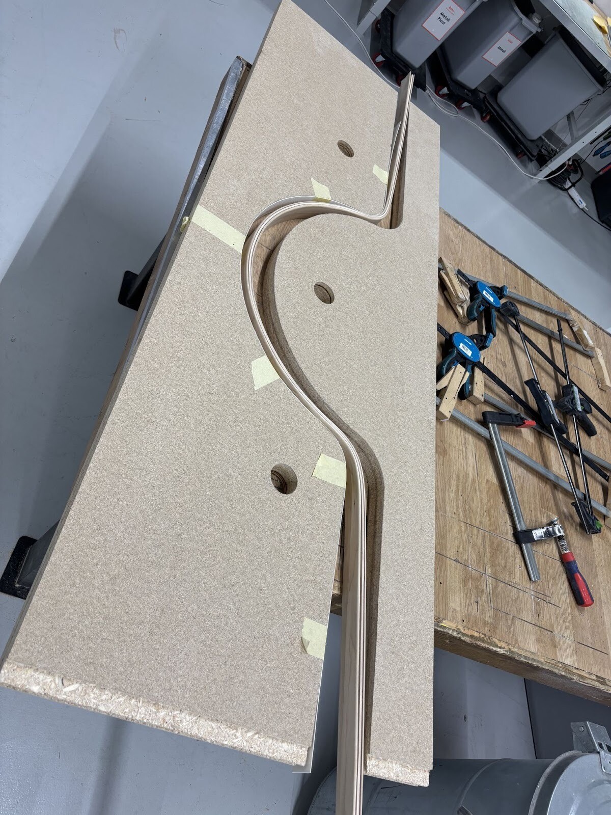

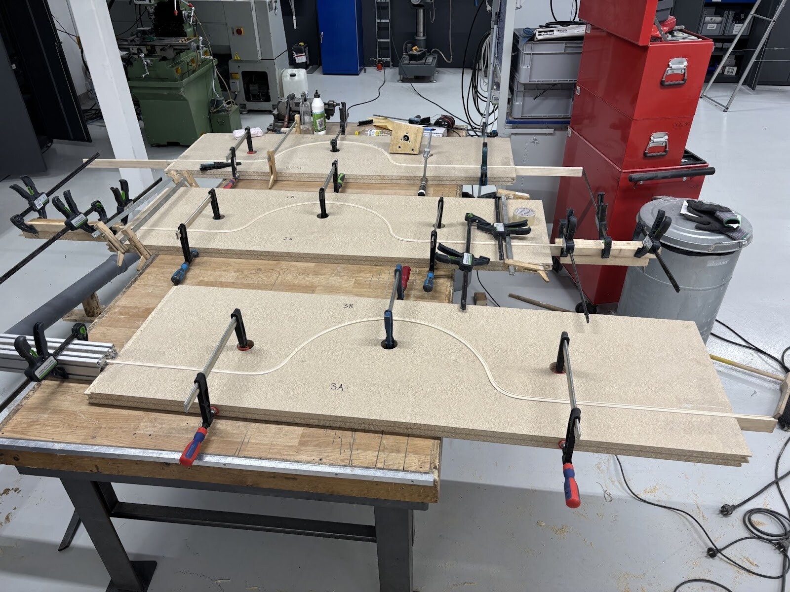

Utöver detta behövs som sagt en form. Eftersom jag ville ha både konvexa och konkava delar vore det bästa att ha en tvådelad form som tvingar in virket i rätt kurvatur. Jag införskaffade två stycken 22mm golvspånskivor. Genom att limma ihop dessa får jag 44 mm vilket är perfekt till golvbrädorna (de är 45mm minus snittet, ca 44mm). Sen var det bara att rita upp formen på hjulhusen och lägga till radier så att brädorna återgår till golvets riktning.
MDF-skiva med utritad form för hjulhus, omgiven av verktyg och material, på ett arbetsbord i verkstad.
formen utritad

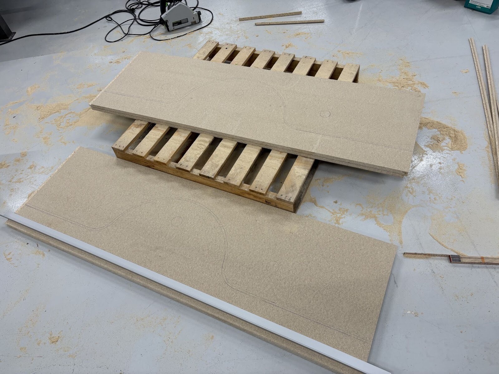

Rent visuellt tänker jag att det hade sett bättre ut med relativt stora radier jämfört med små, så att det blir tydligt att det är golvet som går upp över hjulhusen och inte att de är fristående klossar. Det gör ju ingenting att ta upp utrymme här då de ändå kommer att hamna under bänkarna. Dessutom är det lättare att basa större radier än små. Men, jag har placerat golvfästena till bänkarna nära hjulhusen så för att ha dem åtkomliga kan inte träet gå för högt upp ovanför dem. Så radierna blev som så mycket annat en kompromiss mellan funktion och estetik.

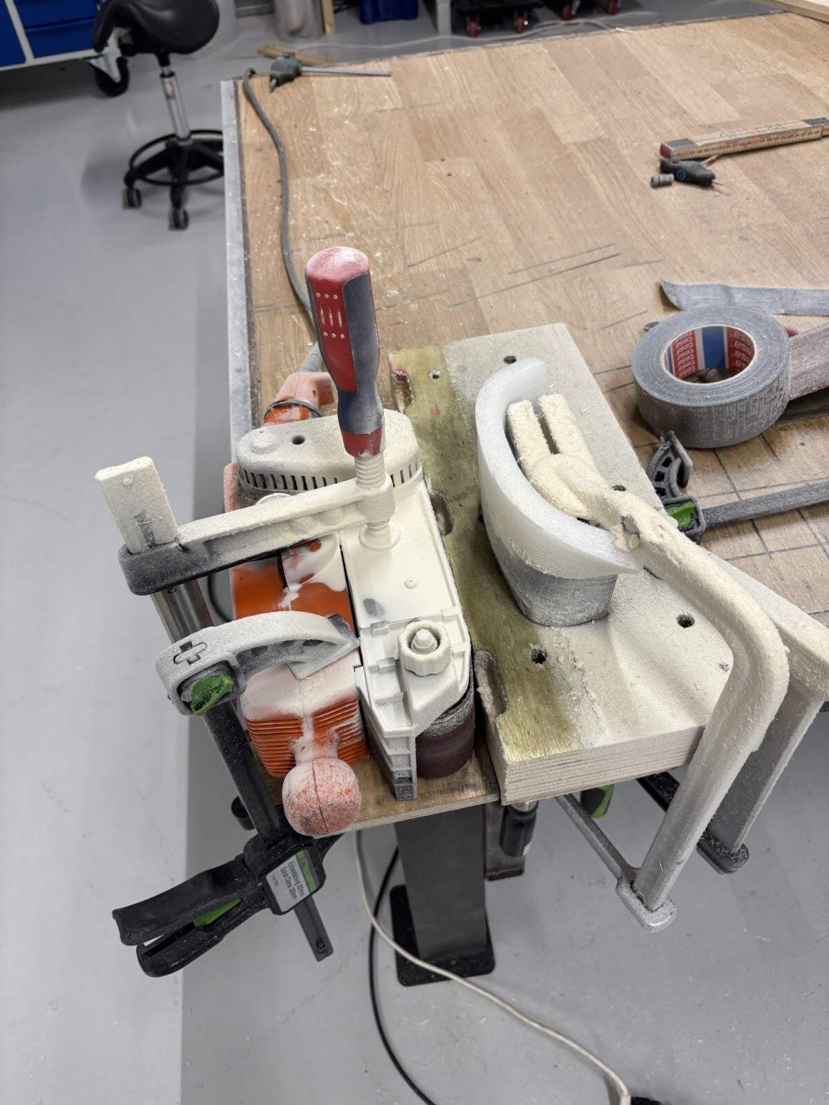

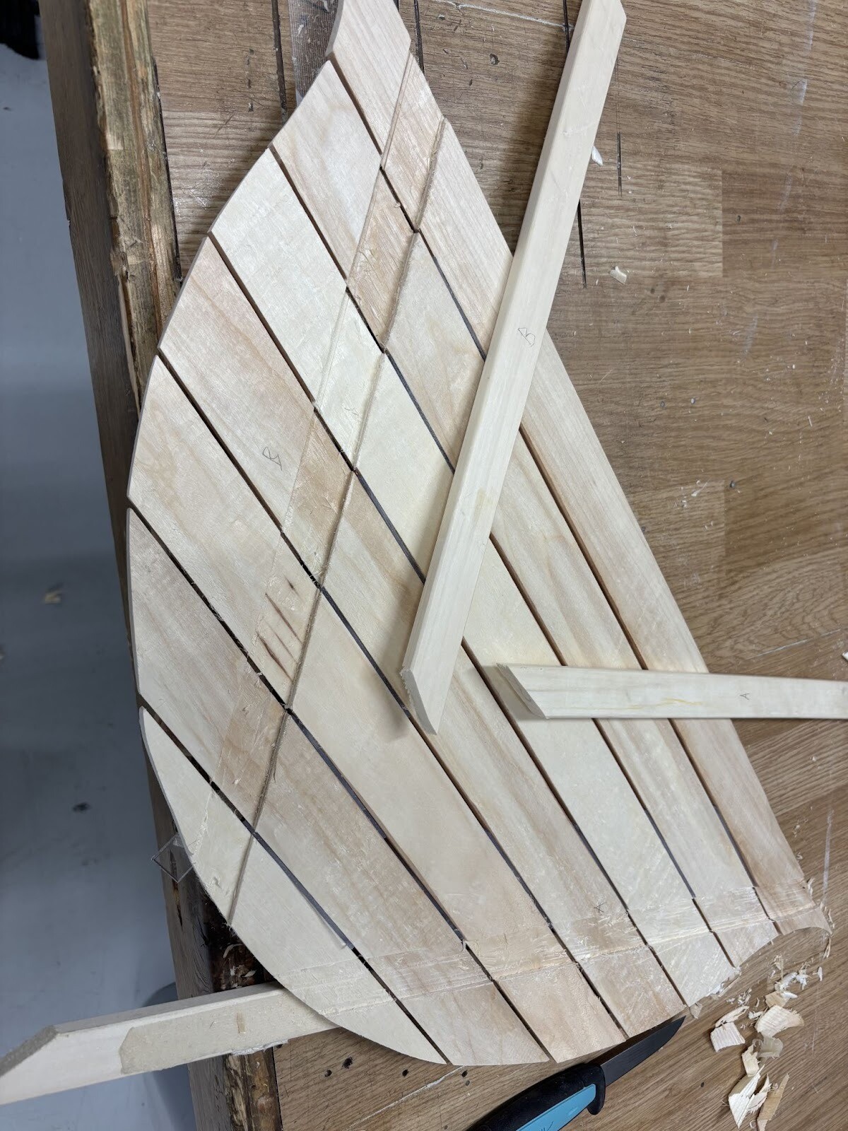

Jag sågade ut dem med sticksågen och sen fräste jag bort 12 mm från den ena delen så det blir plats för träbitarna. Några hål borrade jag också upp för att ha någonstans att sätta tvingar.
Form för basning av trä med kurvatur, utformad av sammanfogade skivor, ligger på en pall utomhus. Intill ligger verktyg på marken.
Spånskiva med utskuret mönster på ett arbetsbord i verkstadsmiljö, omgiven av verktyg och kablar.
sågar och fräser fram formen

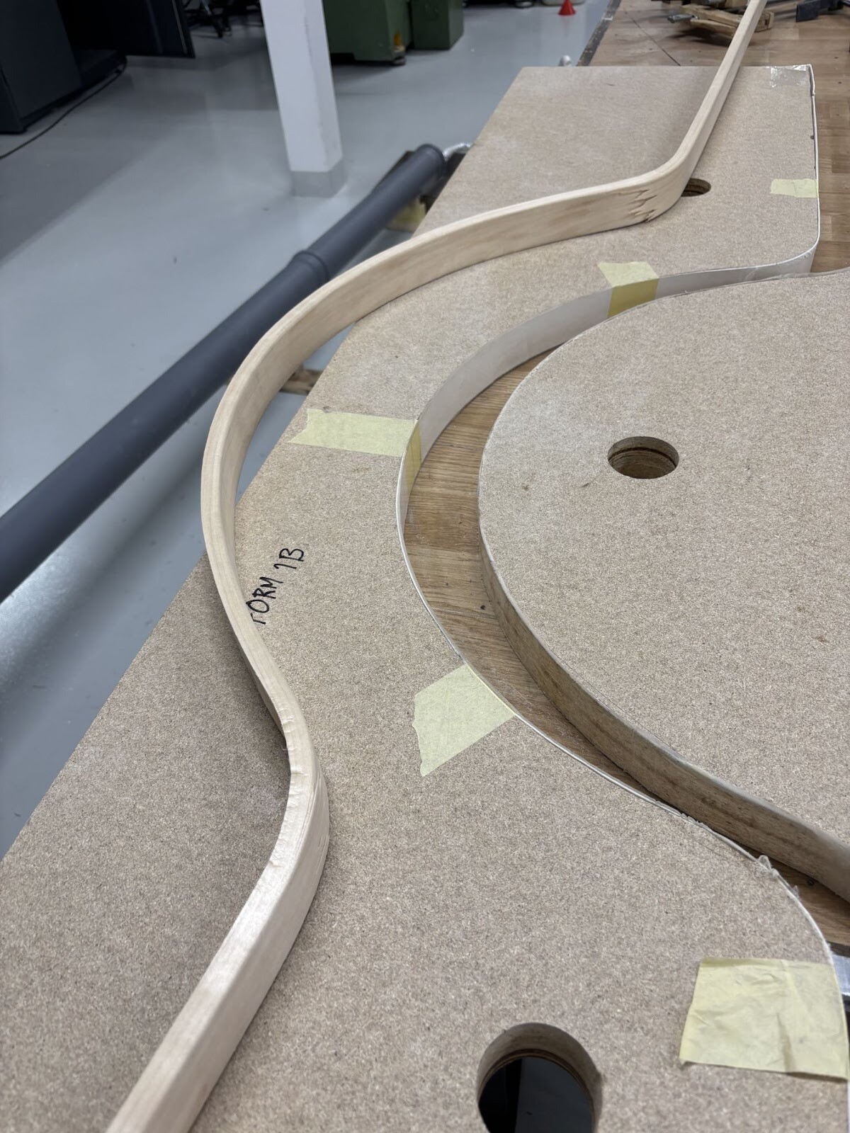

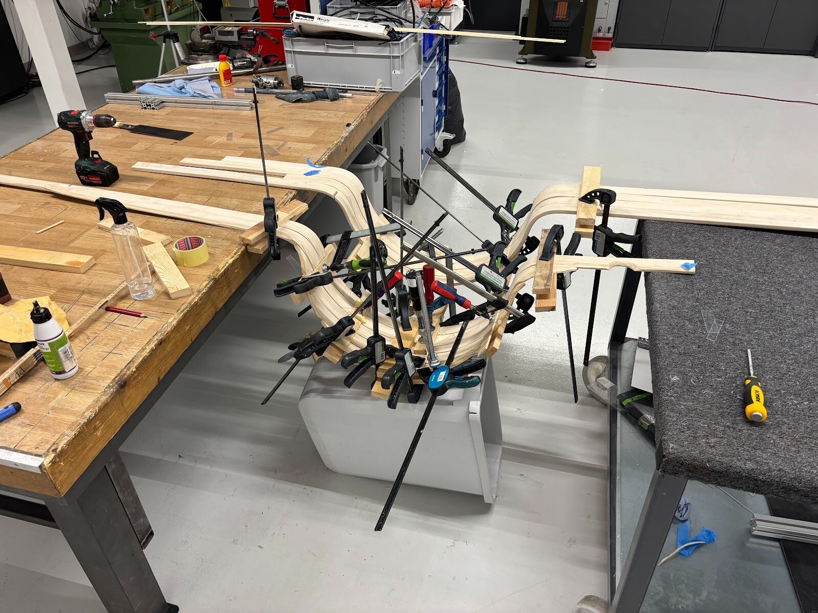

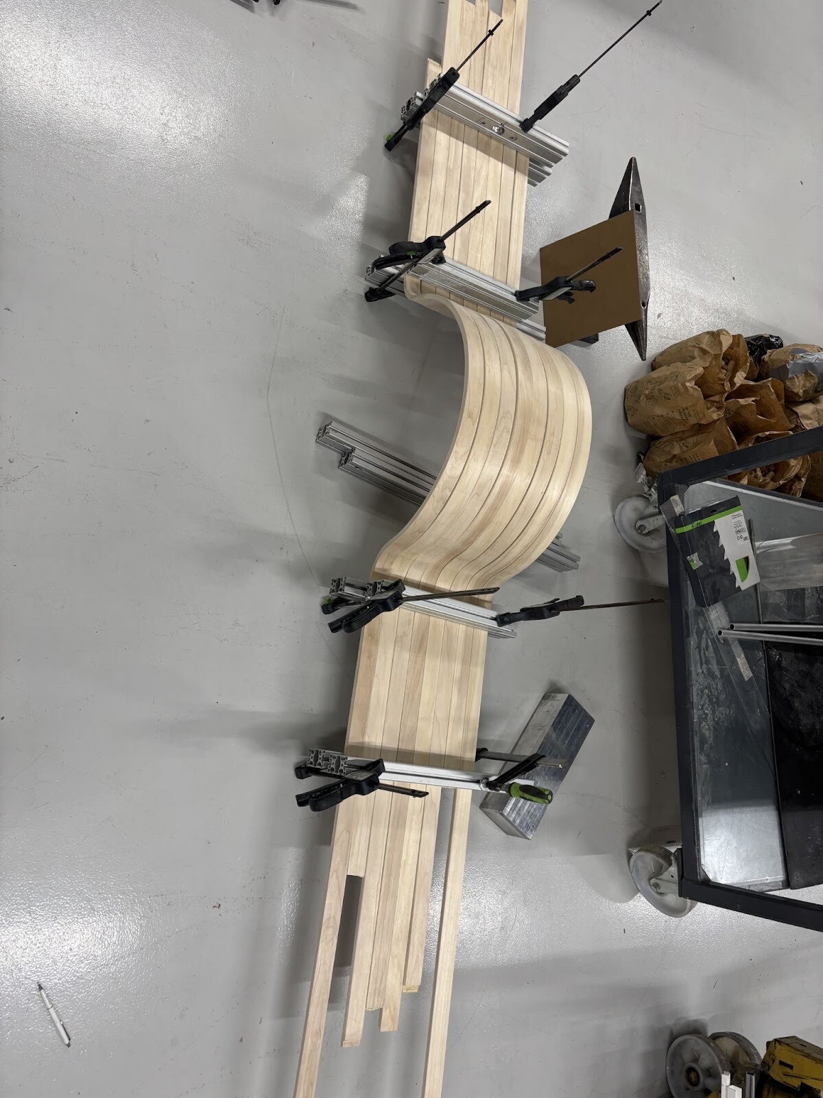

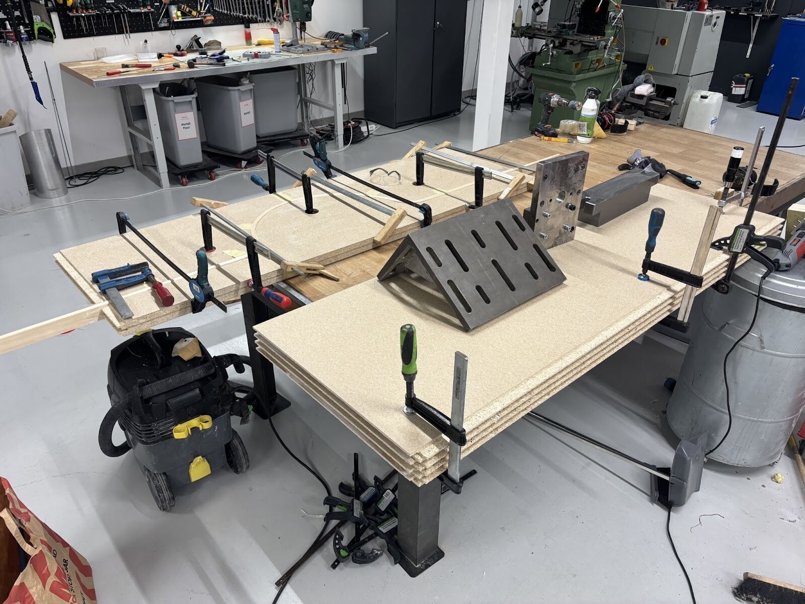

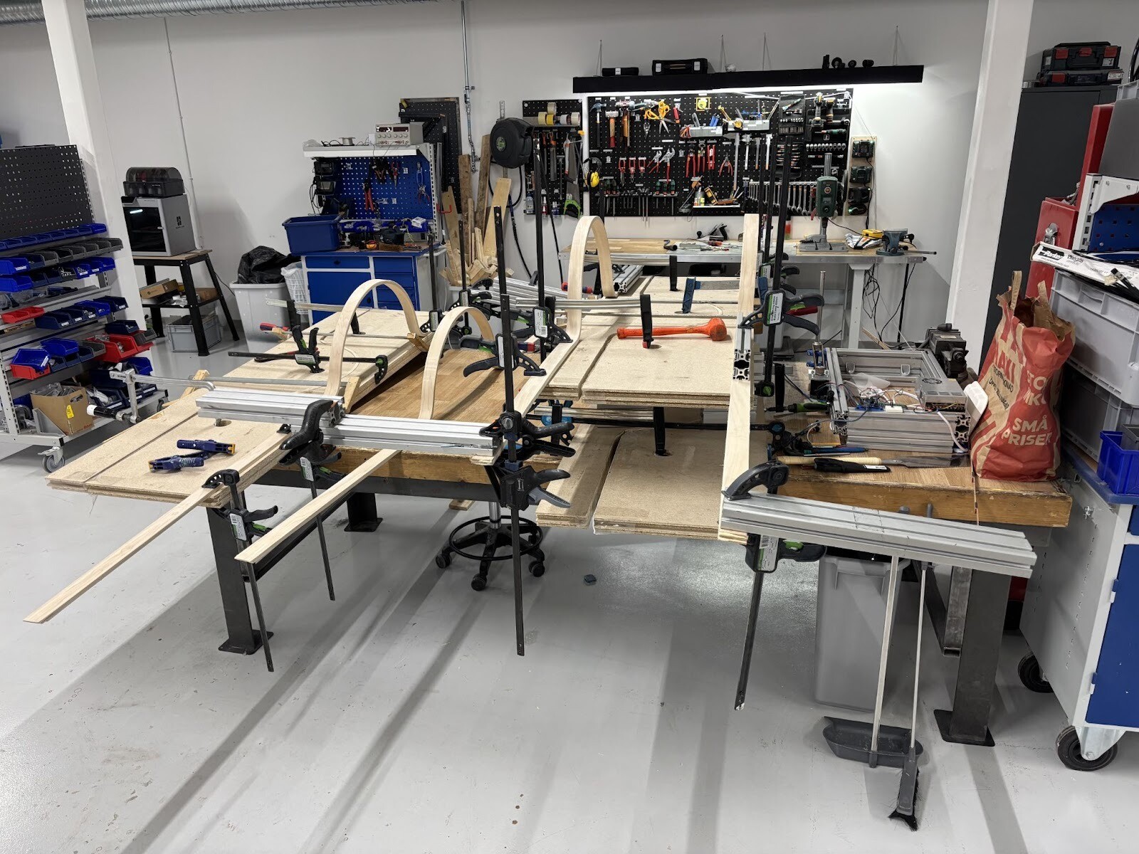

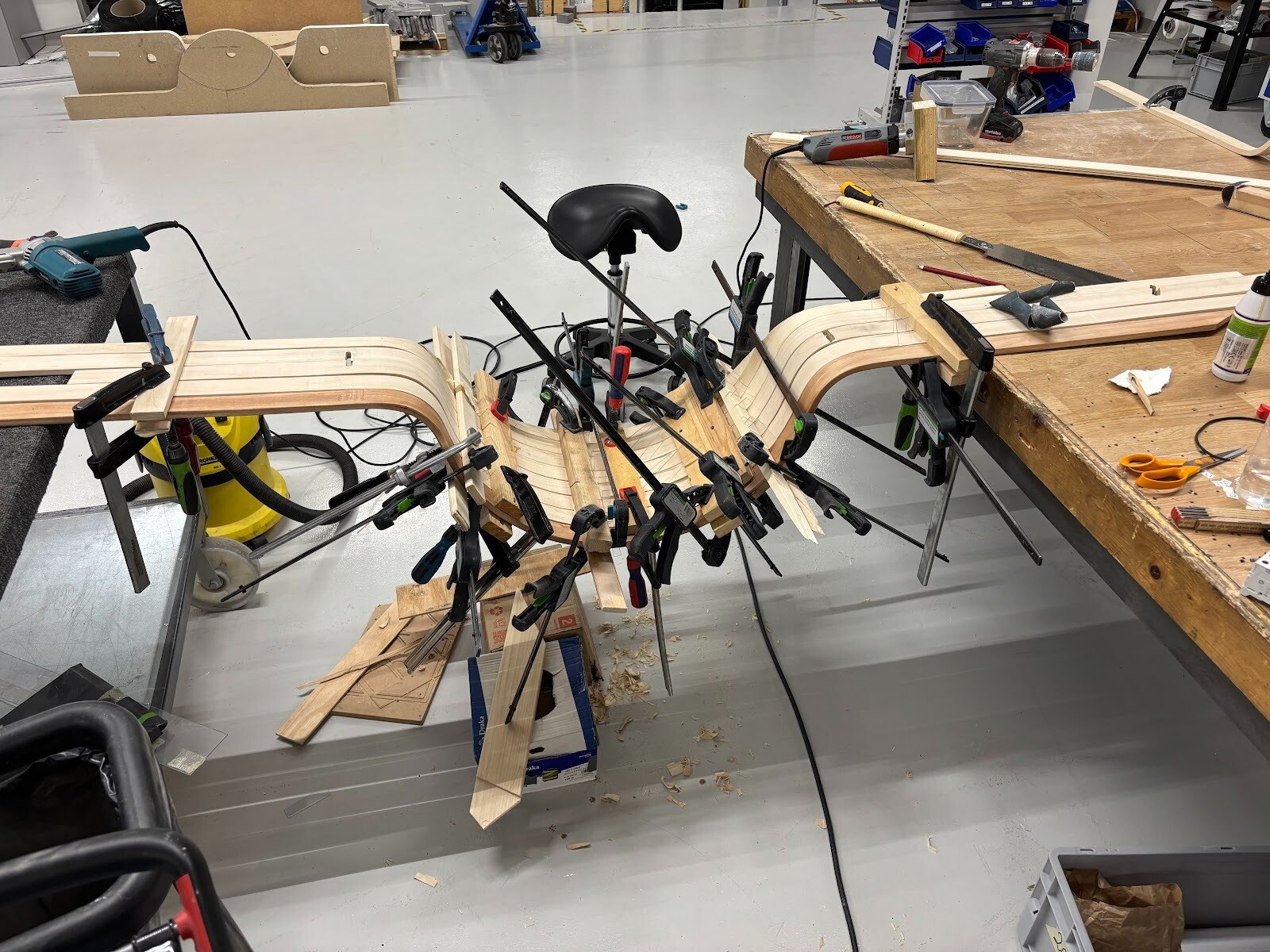

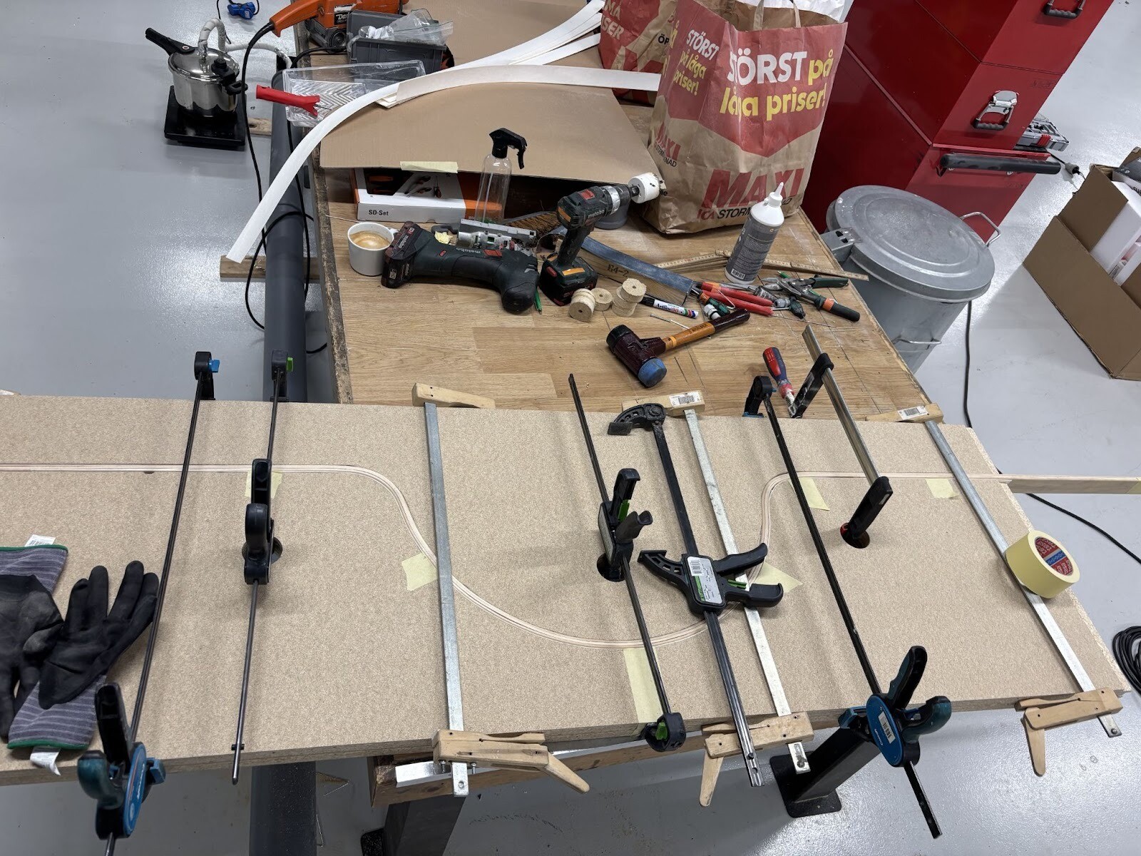

Jag kapade till en aspbräda i tunna skivor på bandsågen, ca 4x44m, och slipade till dem lite lätt med bandslipen. Bästa hade så klart varit att planhyvla dessa men resonerade att det skulle bli väldigt mycket spill och även om det inte skulle bli en 100% perfekt laminering skulle det inte spela så stor roll då man bara kommer att kunna se ovansidan på dem. Tre av dessa ribbor la jag in i baslådan när jag började jobba med formen. När den var redo hade de legat och ångats i närmare 4h, borde vara mer än tillräckligt.

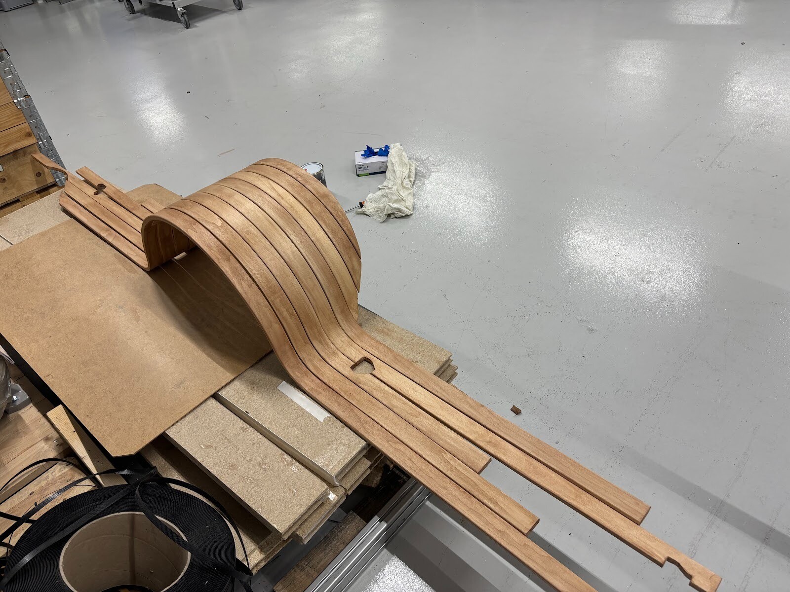

När jag tog ut träbitarna var de tydligt påverkade av ångan, kändes väldigt flexibla. Här gällde det att jobba snabbt så att de hamnar i spänn så snart som möjligt efter att de lämnat ångan. Vi la in bitarna mellan formhalvorna och mha tvingar kunde vi utan problem stänga formen så att träet antog sin slutliga form. Det var underligt att se trä så smidigt glida in i en böjd form utan en tillstymmelse till att spricka, man är ju inte van att trä beter sig på det sättet.
Jag drog åt så hårt tvingarna tillät och det kändes som att det blev hyfsat tajt.
Arbetsbänk med formar och verktyg för träböjning och lamineringsprojekt; ångkammare synlig i bakgrunden.
i spänn
Morgonen efter var jag väldigt nyfiken på hur mycket springback det skulle bli. Måste säga att jag var positivt överraskad, inte mycket alls faktiskt.
Form för golvbrädor i spånskiva med träbitar i böjd form, omgivna av verktyg på arbetsbänk.
avformat
Vad jag däremot inte hade tänkt igenom helt var de delar av ribborna som inte fick plats i formen, de långa utstickande delarna av ribborna blev ordentligt deformerade då de torkade utan att sitta i spänn. Jag skulle ju ändå laminera ihop dessa så det borde gå att tvinga dem raka under det steget men i fortsättningen måste jag se till att alla delar sitter i spänn.

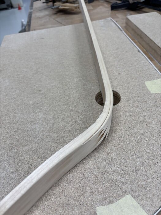

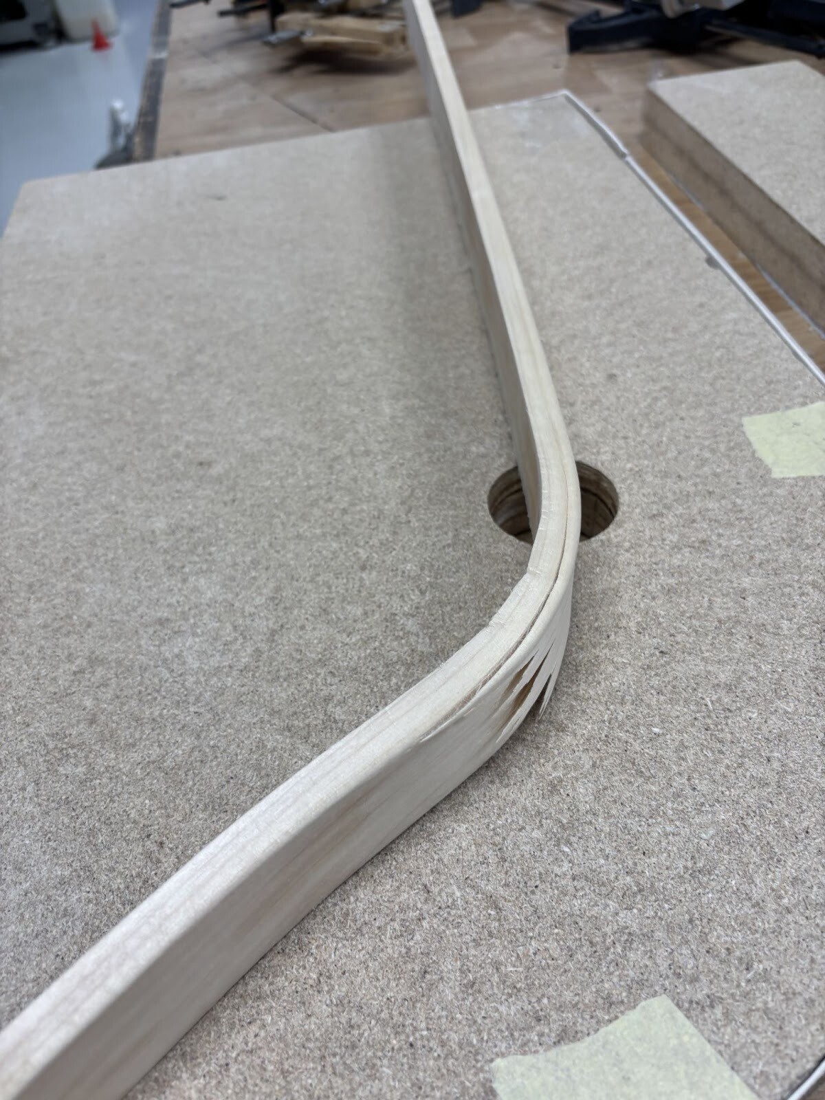

När jag gjorde basningen och det gick så pass lätt att forma dem började jag fundera på om det verkligen var nödvändigt att laminera ihop tre tunna ark. Skulle det funka att basa en hel ”golvbräda” skulle det snabba upp detta ändå ganska tidskrävande moment då det bara blir hälften så många uppspänningar. Värt att testa!
För att ge det en ärlig chans ville jag inte använda en av de som jag hade vaxat då jag inte vet hur vaxet påverkar ångans förmåga att tränga in i träet. Så istället sågade jag till en ny ribba, 45x12mm och la in denna i baslådan i ca 4h. Kanske skulle det räcka med mycket kortare tid men ville i detta teststadie öka chanserna för att det ska lyckas till max. Funkar det kan jag sen testa att gå ner i tid och även testa med de redan vaxade ribborna för att se hur det påverkar.
Det var tyvärr en besvikelse redan när denna testbit skulle sättas i press. Det blev små sprickor på baksidan och veck på framsidan där materialet pressades ihop. Dagen efter när jag avformade denna var det dessutom mycket mer återfjädring än på de tunnare bitarna.
Träbitar i form pressade för att böja dem, placerade på en arbetsbänk.
Bilden visar en böjd träbit formad med basningsteknik, med tydliga kurvor och utan sprickor. Ordnad på en arbetsyta av spånskiva.
misslyckat test...
Det kanske skulle vara möjligt att bli av med sprickorna med ännu längre ångningstid men för att komma till rätta med återfjädringen skulle bitarna behöva sitta i spänn tills de är helt torra, kanske 1-2 veckor. Om jag ska ha omkring 15-16 bitar så innebär det det en avsevärd tid som jag inte är sugen på att vänta. Om jag laminerar ihop tre bitar med lim som tidigare kan jag göra en bit på två dagar, första dagen basning och andra dagen limning.Då jag använder mig av ett fukthärdande PU trälim är det till och med en fördel att laminera ihop bitarna innan de är helt torra.Trots det skulle det ta längre än jag ville så jag skaffade material och byggde två formar till. Nu kunde jag göra tre bitar på två dagar.

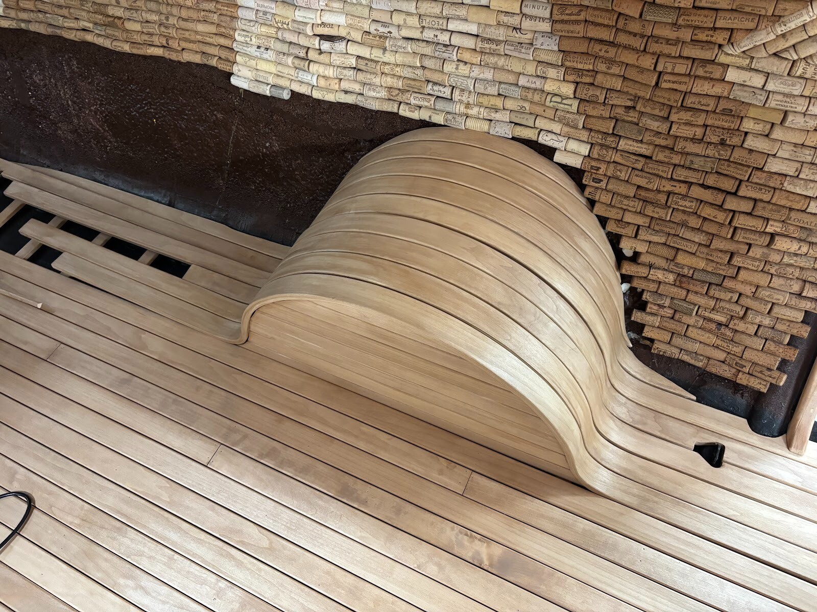

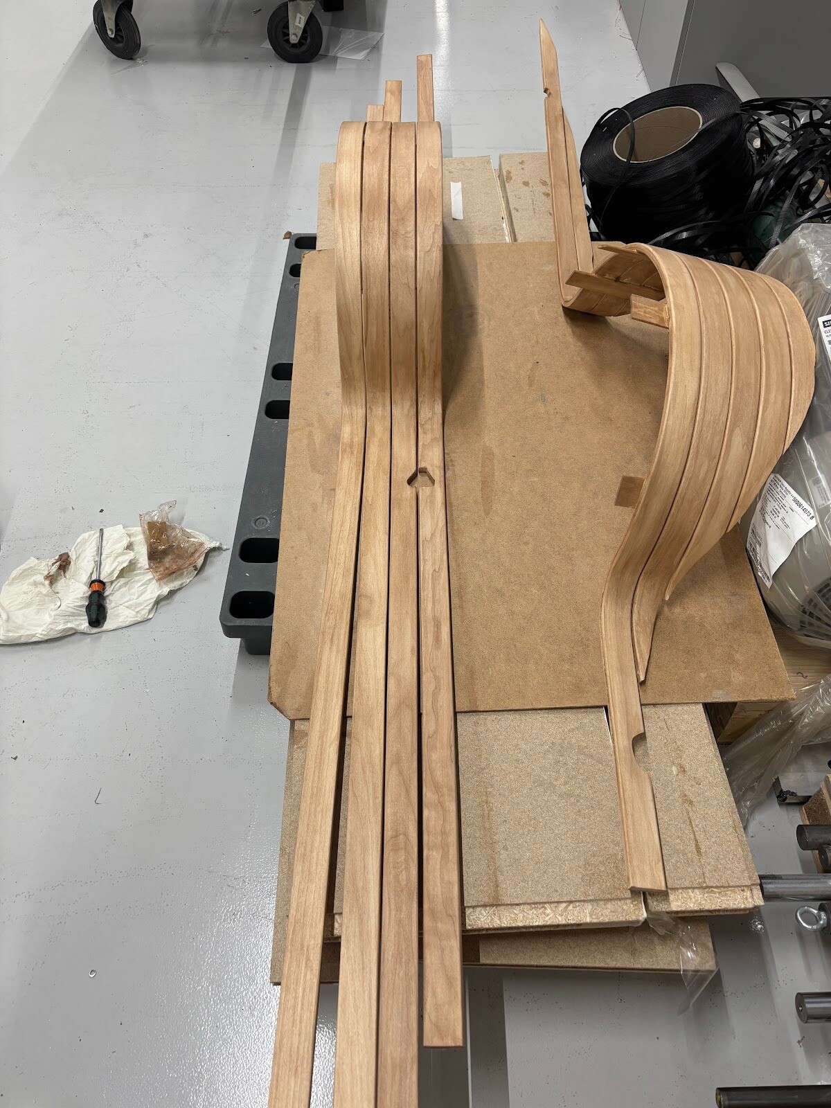

Sen var det bara att fortsätta producera dessa bitar och efter ett par veckor, när jag hade tillräckligt med ämnen var det bara att återigen plocka fram sandpapper och slipklossar och slipa tills dessa var limfria, jämna och sammetslena. Totalt tillverkade jag 17 bitar, 11 långa och 6 korta. De korta var 1 meter långa och bestod bara av den konvexa delen på bågen. Planen med dessa var att sätta dem mellan hjulhusen och väggen så att de täcker över det mellanrum som finns där som skapas av att väggarna lutar utåt.
Ångkammare med träbitar inuti för basning i verkstadsmiljö.
Formar för böjda träbitar fastspända med tvingar på arbetsbänk i verkstad.
Spånskivor hopsatta med skruvtvingar på ett arbetsbord, omgivna av byggmaterial och verktyg i en verkstad.
Formad träbit för hjulhus på arbetsbord i verkstad, omgiven av material och utrustning. Biten är böjd och tillverkad genom basning.
produktion pågår...

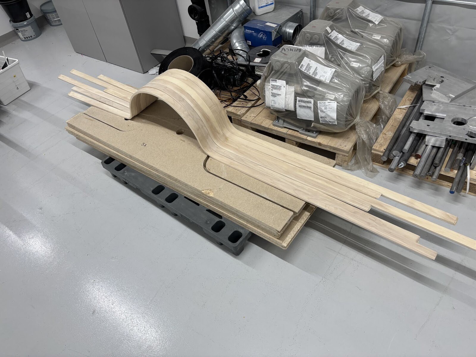

När jag avformade bitarna lät jag dem bara ligga att torka i rumsklimat vilket jag lite för sent insåg var ett stort misstag. Flera av bitarna vred sig ganska ordentligt när de torkade och efter att ha insett det försökte jag vrida tillbaka dem genom att hänga på diverse vikter med tvingar sen sattes alla bitarna i press mha ett gäng aluminiumprofiler och tvingar för att hållas raka.
Formar och träbitar i en verkstad, fastsatta med tvingar för böjning. Verktyg och material syns i bakgrunden, som en del av ett golvläggningsprojekt.
Böjda träribbor fästa med tvingar på arbetsbänk, del av trälimningsprojekt för att täcka hjulhus.
presstorkning...

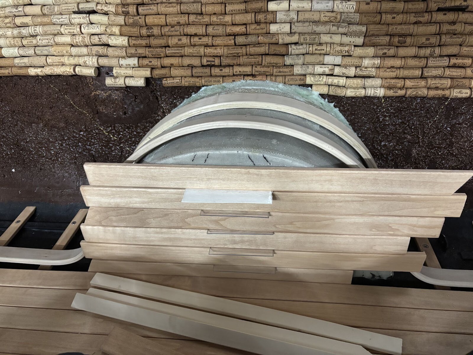

Golvläggning del 4, Hjulhusen, gavlar och ihopfogning​
I väntan på att alla bitar skulle vara torra nog att vaxa in och montera på plats gav jag mig på gavlarna på hjulhusen. Vi funderade på om vi ville designa något mönster på dem, t ex lägga träet som en solfjäder eller ekrar och framhäva hjulformen. Skulle kunna bli lite coolt men fokus ska inte ligga här utan på korkarna så för att göra dessa så diskreta som möjligt valde jag att lägga ribborna i samma riktning som golvet.
Träpaneler och hjulhus under arbete, med korkar i bakgrunden och ribbor som monteras.
Träpanel för hjulhus med tejpbitar för montering, del av golvläggningsprojekt. Hjulhuset har en välvd form med raka trälistor.
Gavlarna byggdes på enklast möjliga sätt för att bli diskreta

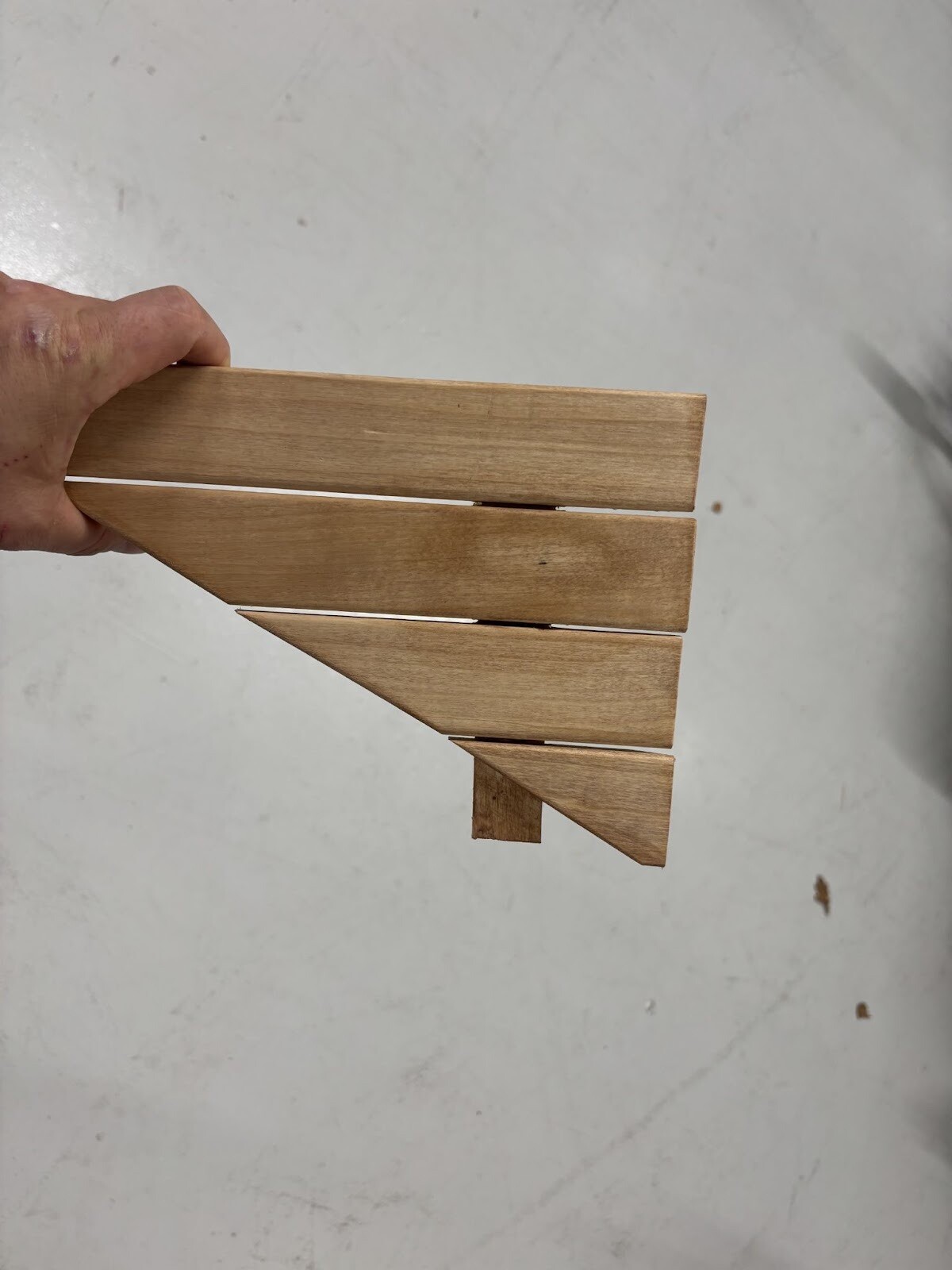

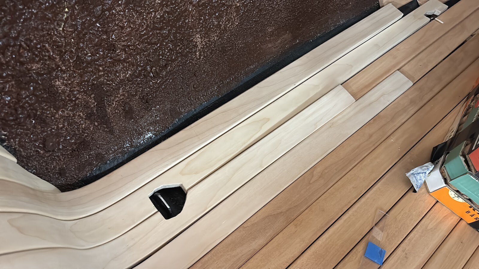

Det var olika på de bägge sidorna hur golvribborna mötte hjulgavlarna, alltså hur stort avstånd det var från den sista hela brädan till hjulgaveln. Jag resonerade att det är bättre att bygga ut den ena gaveln lite så att hjulhusen blir olika breda snarare än att jobba med att klyva en av ribborna i övergången. Detta helt av estetiska skäl. Hjulhusen kommer att hamna under bänkarna så platsen de tar kommer inte att spela någon roll ändå. Gavelstumparna måste ligga helt under den första böjda bågen så att inget av ändträet syntes. För att åstadkomma detta var jag tvungen att hyvla ner de bitarna som skulle vara på ena sidan till omkring halva dess tjocklek. Sen tog jag hjälp av sänksågen och fällde in ribbor på baksidan av dem.
Träbitar sammanfogade i solfjädermönster på träbord under golvläggning.
Träpanel till hjulhus under arbete liggande på en arbetsbänk med verktyg och material i bakgrunden.
ribbor fälls in

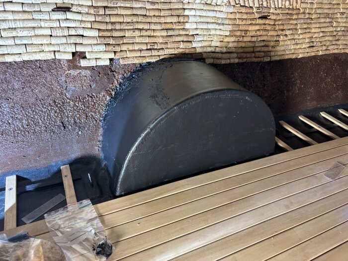

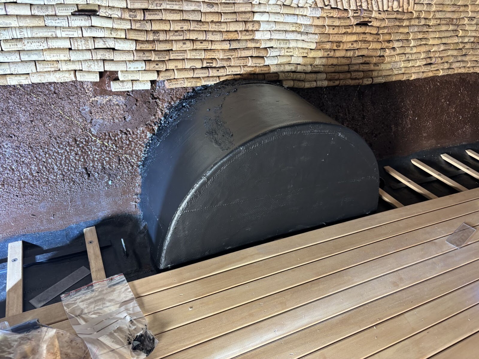

I väntan på att limmet skulle torka passade jag på att plocka fram plastidipen och lägga ett par lager på hjulhusen. Jag tänkte att jag skulle kunna limma träet direkt mot detta gummimembran då det inte kommer att bli någon belastning alls på dessa utan de är 100% för syns skull.
Man kan ju fråga sig om det är värt att lägga så här mycket jobb på att få hjulhusen snygga då de ändå kommer att vara under bänkarna? Mycket relevant fråga och jag har ställt den till mig själv många gånger under projektets gång men jag brukar svara mig själv att de ändå kommer att synas ganska väl då bänkarna kommer att bli luftiga med stora mellanrum mellan brädorna. Vi får se om det går att realisera eller om jag lagt månader av jobb på något helt onödigt. 😬
I alla fall, här är de nymålade hjulhusen:
Träpaneler monteras runt svarta hjulhus inomhus, med olika verktyg och material synliga runt arbetsytan.
Svartmålat hjulhus i trä omgivet av ljusa korkar och träribbor, en del av ett pågående renoveringsprojekt.
svarta hjulhus

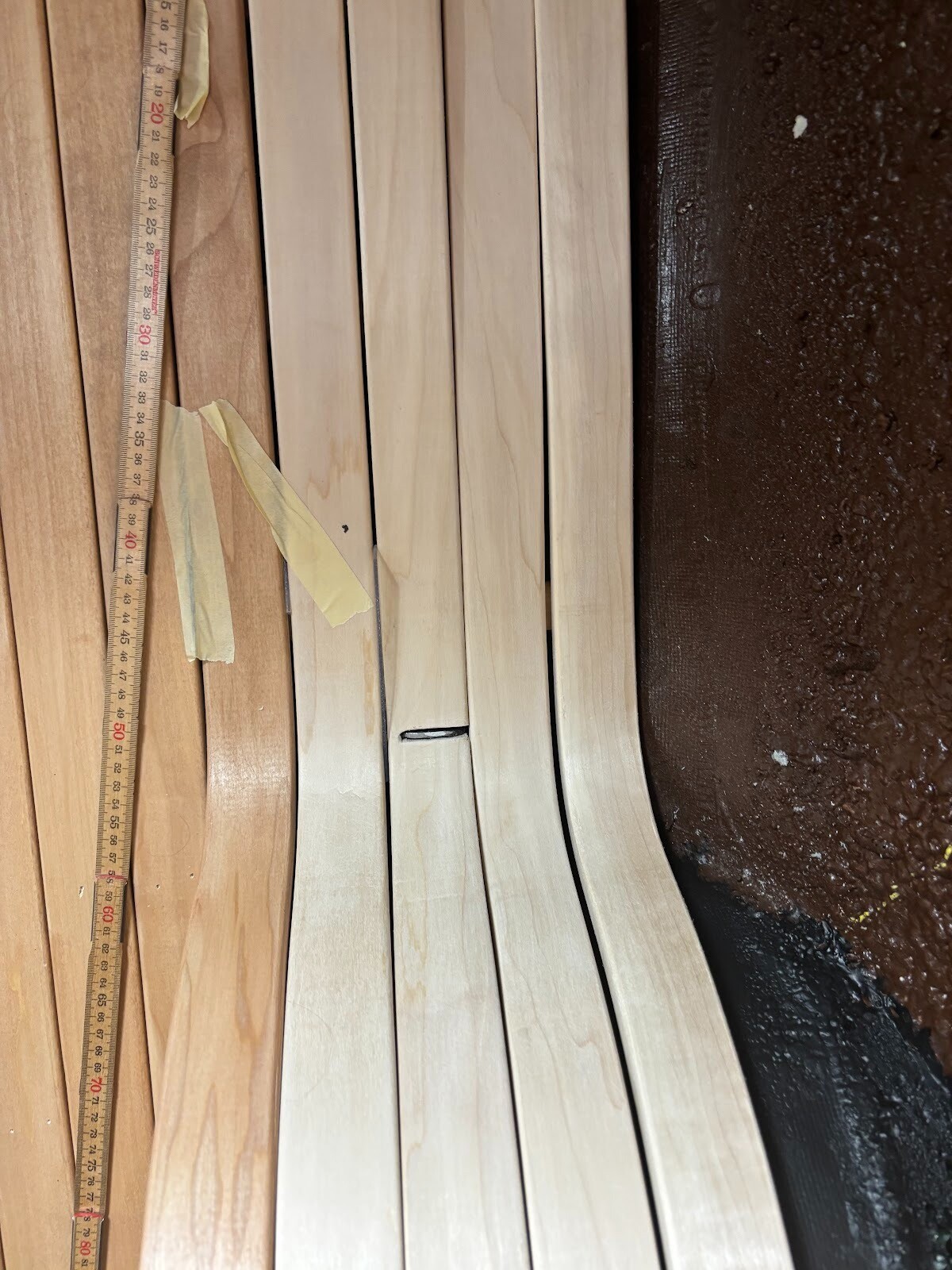

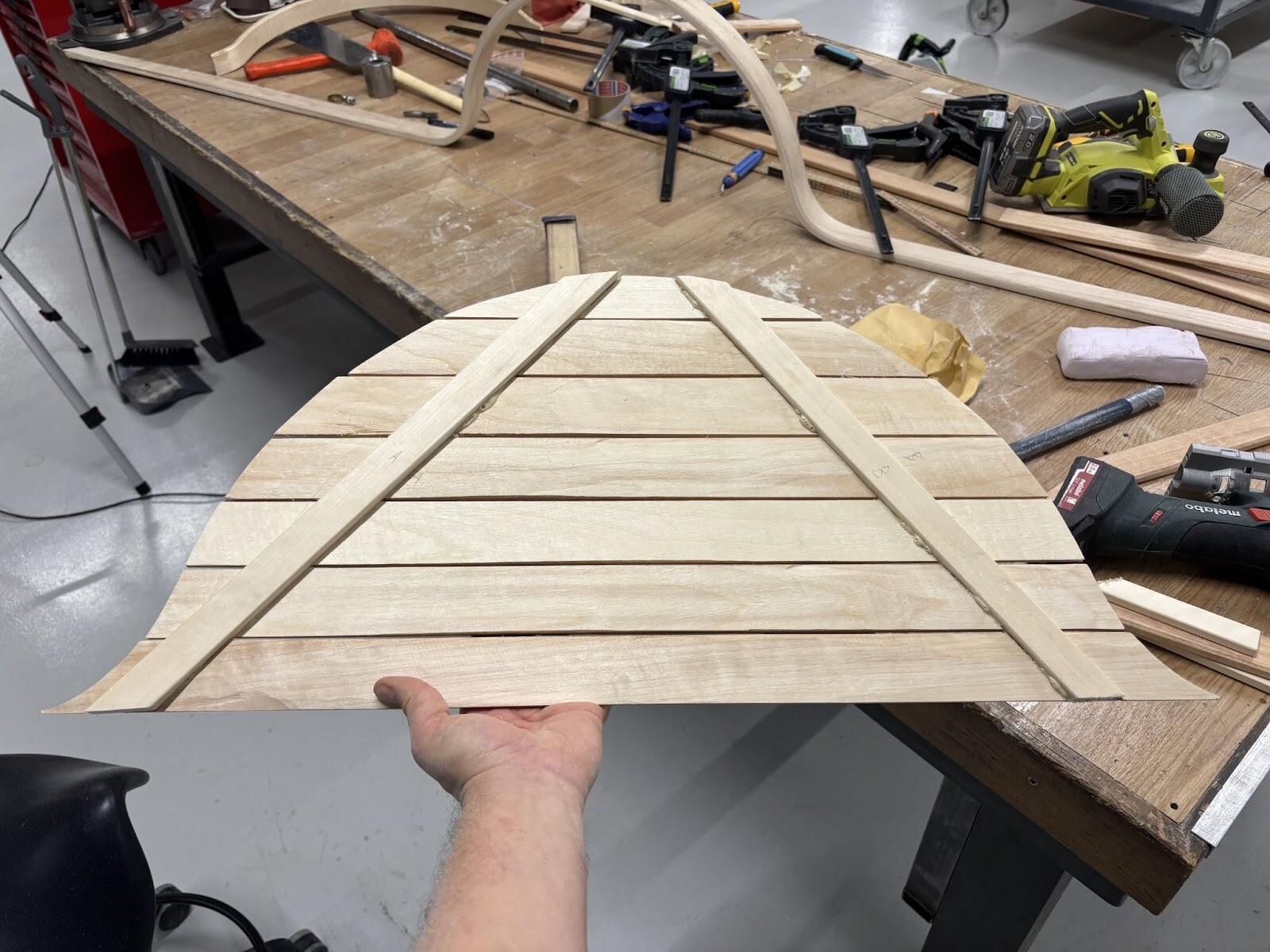

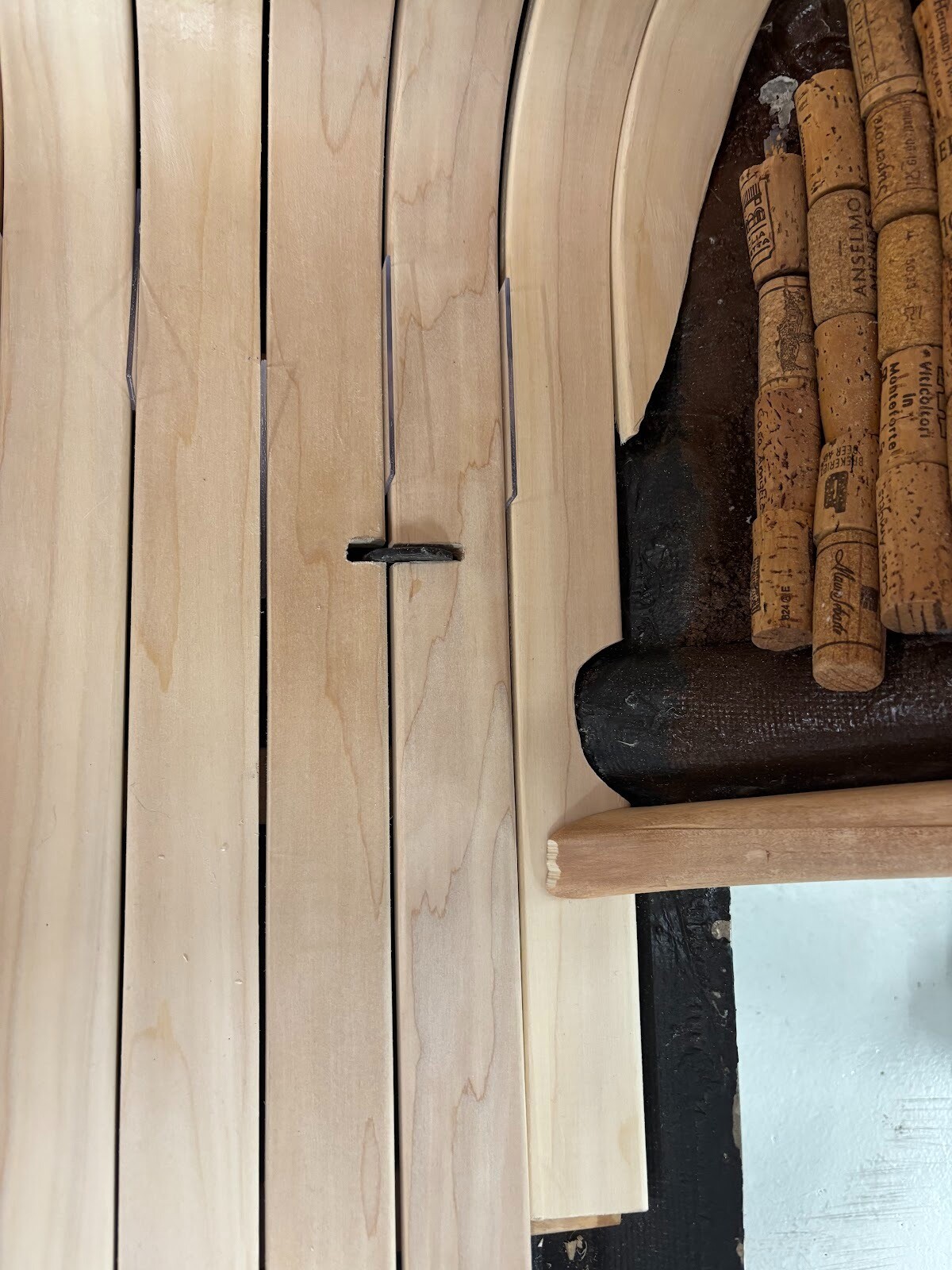

På andra sidan kunde jag köra med fulltjocka golvbrädor och det var ändå en hel del luft bakom den gaveln. Detta innebär att det kommer att få plats en bräda mer på denna sidan jämfört med den andra.

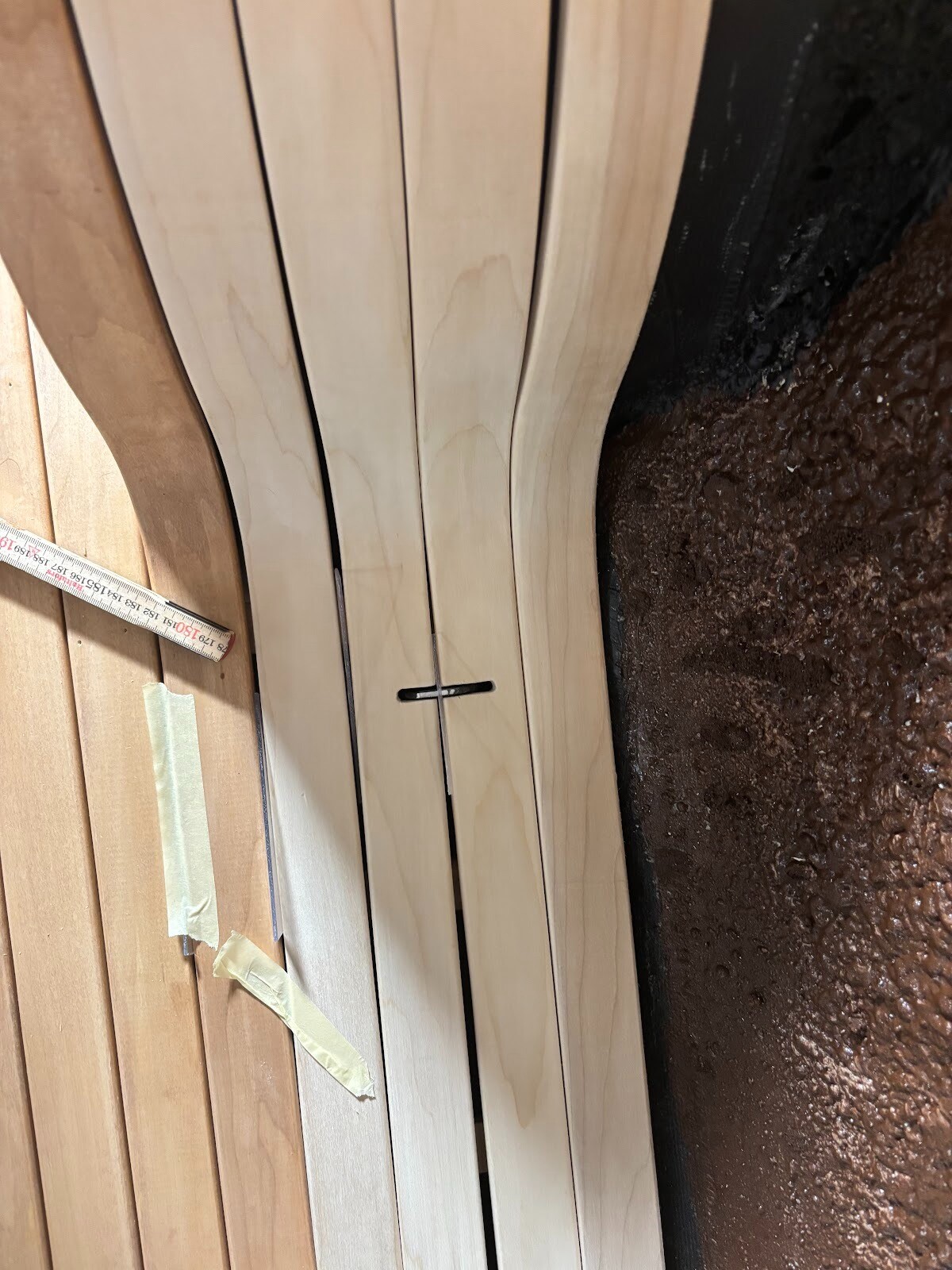

Sen var det dags att börja anpassa bitarna för installation. Tanken var att, i och med att jag inte har de tvärgående ribborna över hjulhusen och jag därför inte kan spika dem, skulle de limmas direkt mot hjulhusen. Men för att stärka upp det hela och inte behöva limma individuella bitar skulle det vara mycket lättare om de alla satt ihop. Om jag limmar på tvärgående bitar på undersidan skulle alltihopa bli en enhet och jag skulle också kunna få jämna mellanrum på ett mycket enklare sätt.
Ett fåtal bitar kunde jag bara såga av på längden men de allra flesta behövde specialkapas/karvas för att passa mot väggen, kaminramen eller ha urtag för bänkfästena etc. För att få bitarna på plats tog jag till en början bara upp små slitsar där bänkfästena var, hur jag faktiskt skulle komma åt att bulta i dem hade jag ingen riktig plan för vid det här laget.
Trälister i ljus nyans monterade längs ett hjulhus med metallkant, med tejp och måttband för mätning och justering.
Golvribbor och mätband på hjulhus, visar inpassning och materialets böjning.
Närbild på träpanel med tunna ribbor i ljus och mörk träfärg, monterade mot en svart yta med maskeringstejp fäst på.
uppslitsat för fästena

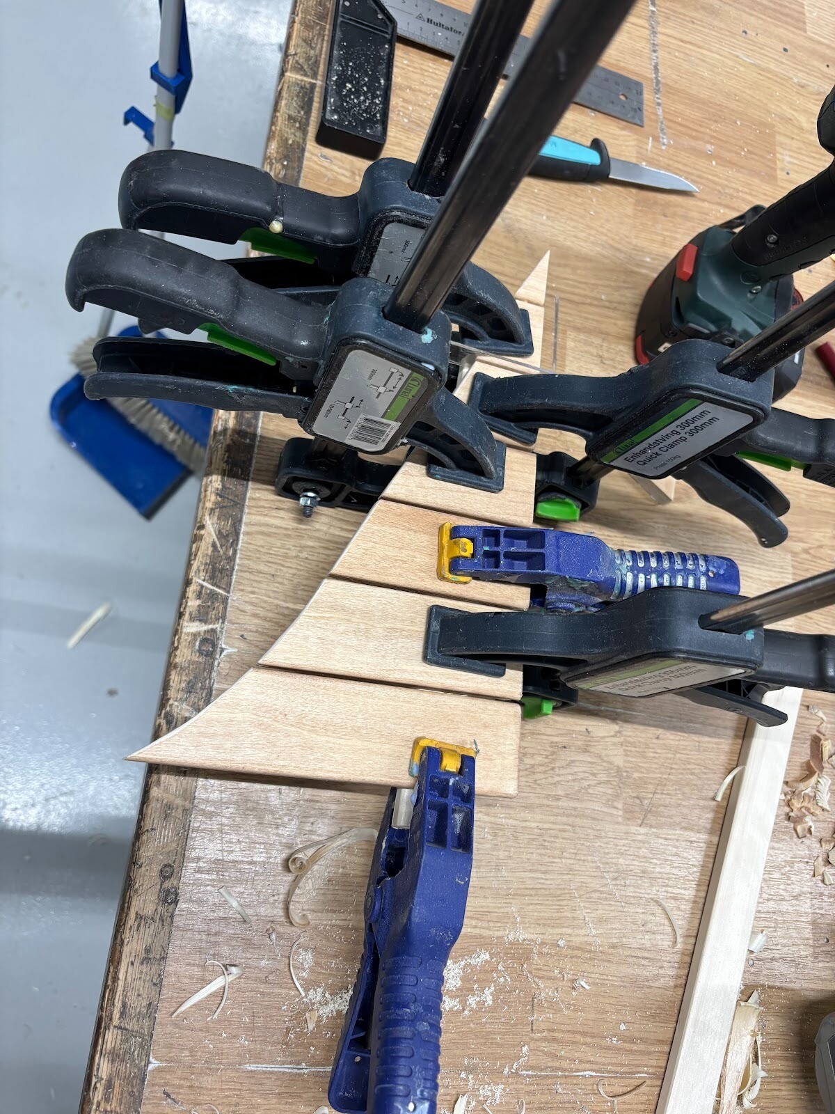

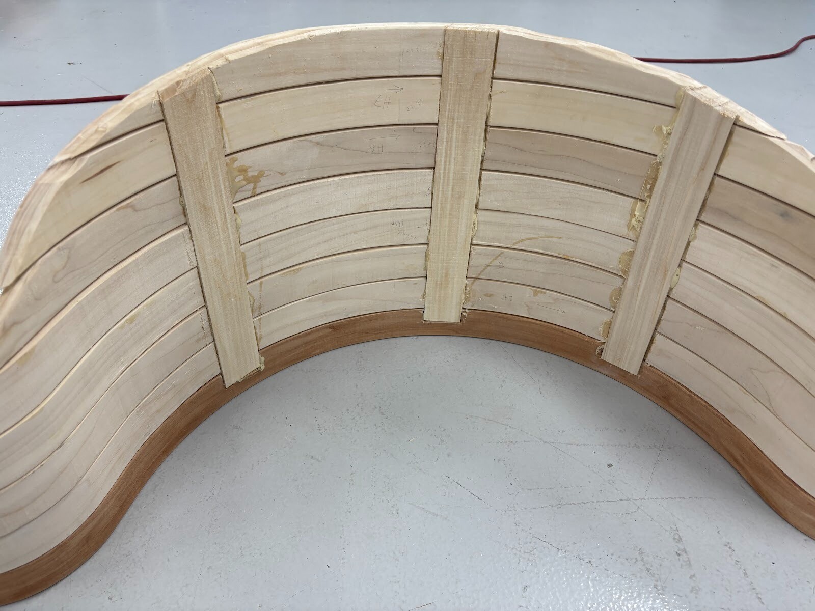

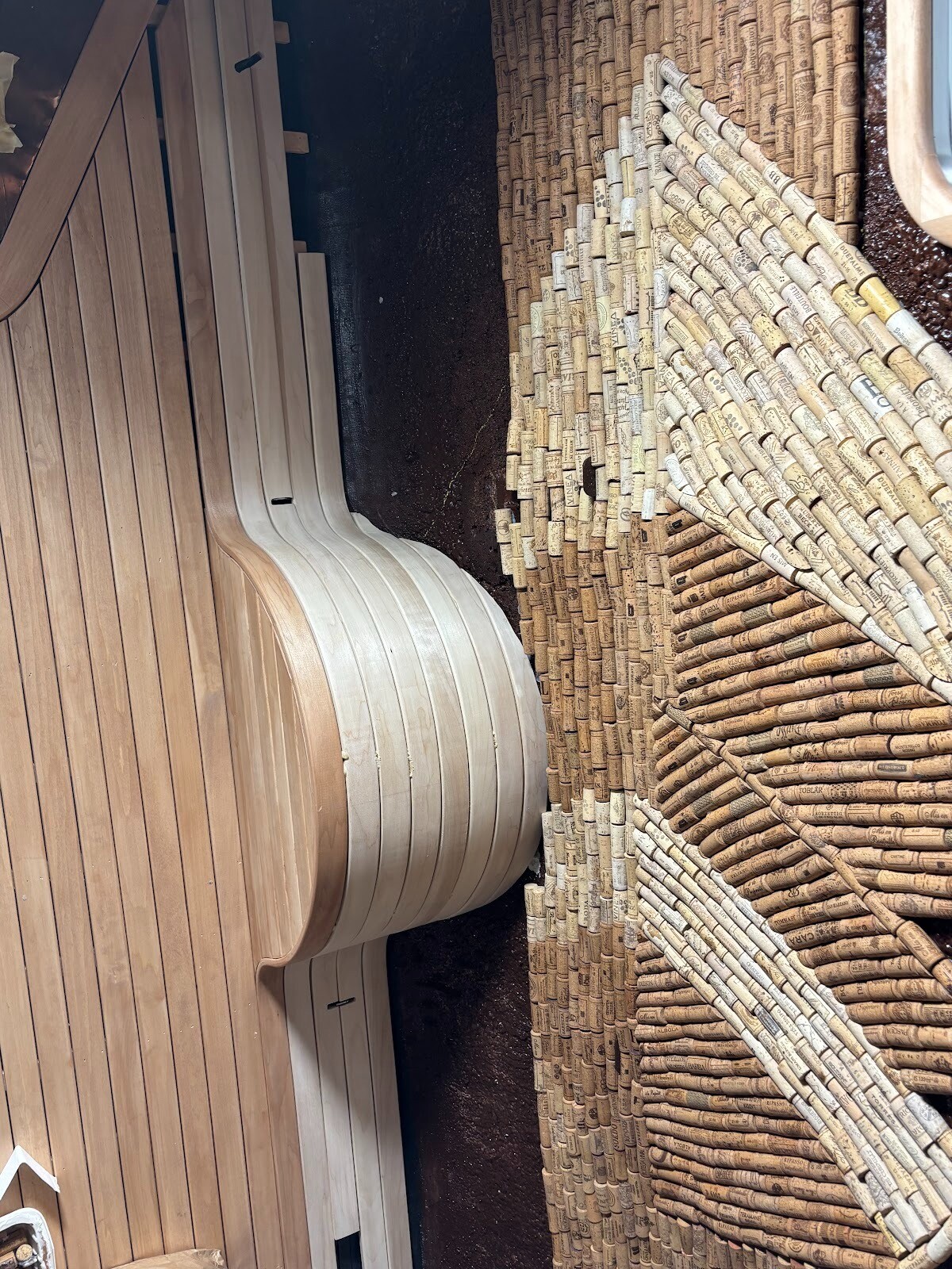

Bit för bit sågade, slipade och täljde jag ut för att passa så gott det gick. När alla åtta bitar på högra sidan var klara markerades de för att kunna linjeras korrekt och sen plockade jag ut dem för att förbereda ihopsättningen. Då det inte fanns mycket utrymme under bågarna ner till hjulhusen valde jag att sänka ner tunna trälister på undersidan.
Träpaneler monteras ihop på ett hjulhus med hjälp av tvingar, i arbete med golvkonstruktion och hjulgavlar.
Träbitar kläms ihop med tvingar på ett arbetsbord i en verkstad, omgivna av verktyg och utrustning.

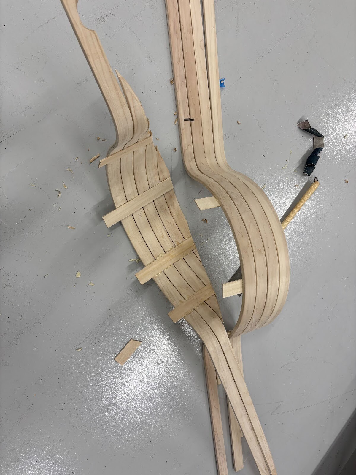

Trästruktur av hjulhus med böjda lameller och tvärgående förstärkningar, en del av golvprojekt under konstruktion.
Träribbor och korkar arrangerade i ett unikt mönster runt hjulhusstrukturen, del av byggprojekt under bänk med fokus på detaljer och estetik.
bitarna fogas ihop med varandra
Den andra sidan gjordes på liknande sätt men den var jag tvungen att göra i två delar för att kunna få den på plats. Problemet var att den skulle behöva skjutas in under dörrkarmen och samtidigt träs på bänkfästena ovanifrån.
Hjulhus under konstruktion på arbetsbänk med flera träbitar och klämmor, i en verkstadsmiljö.
Träkomponenter för hjulhus under konstruktion, böjda och ihopfogade med ribbstöd, ligger på ett ljusgrått golv. Verktyg och spån syns runt omkring.
Trälister på golv, ihopfogade vid hjulhus av kork. Fästen och skarpa snitt för anpassning syns.
Träpanel med rundad form över hjulhus, omgiven av golv och vägg klädd med vinkorkar.

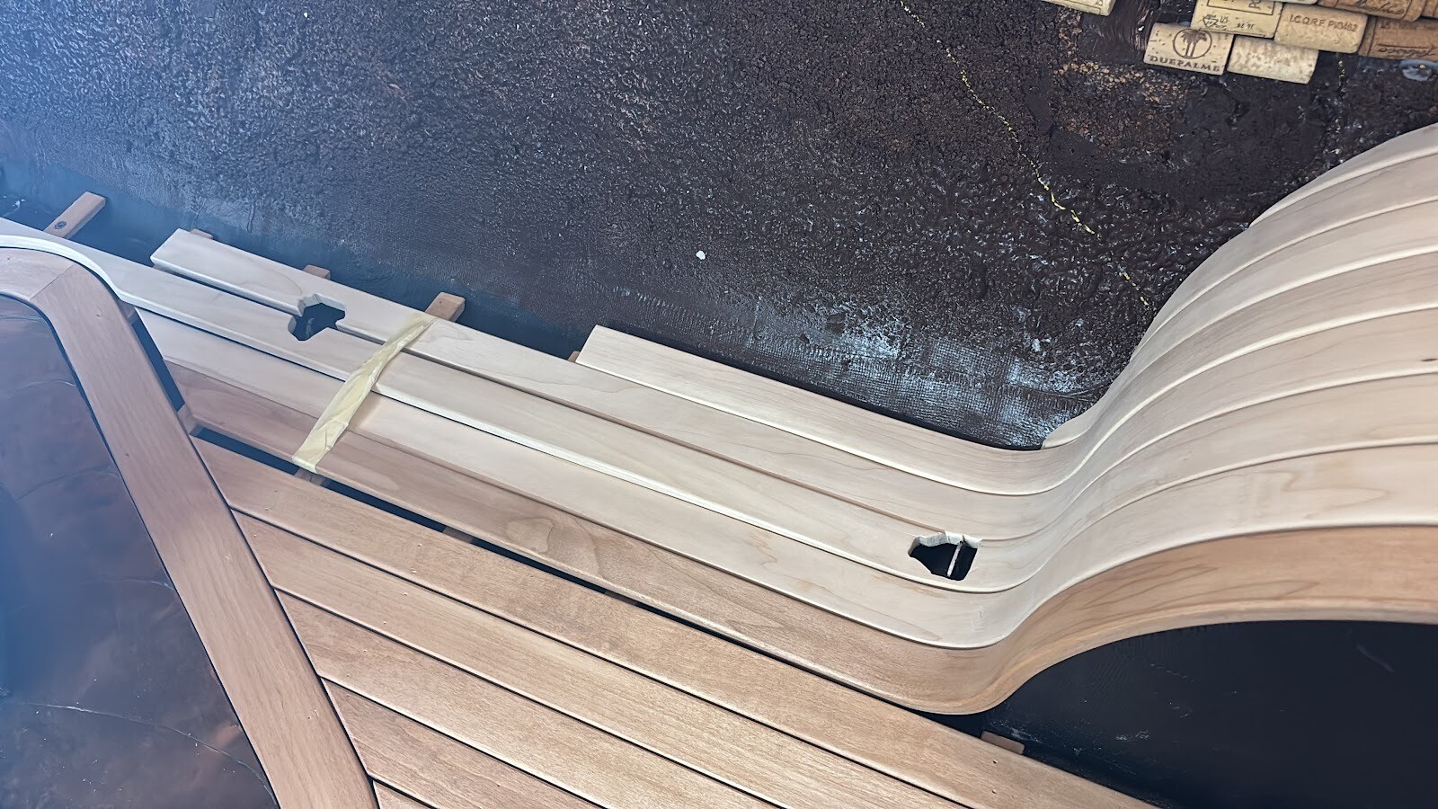

Andra sidan blev tvådelad

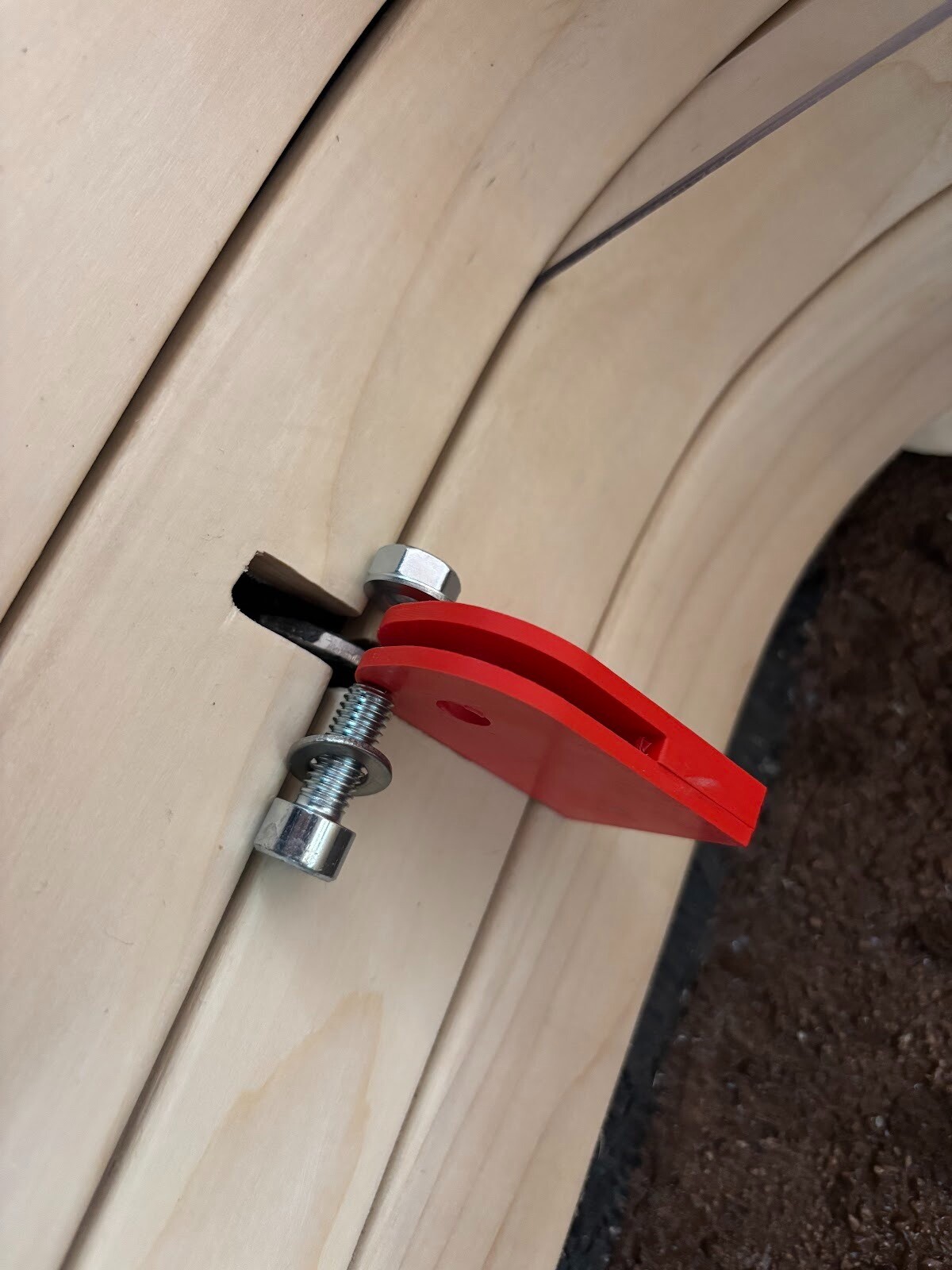

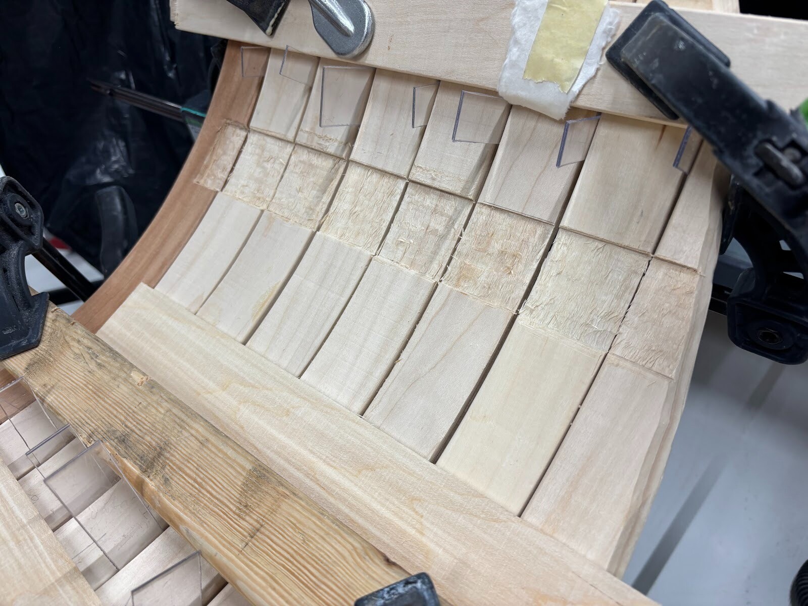

Innan dessa kan behandlas med vax och fästas behöver vi en plan för hur vi ska komma åt att fästa bänkarna sedan. När jag byggde fästena hade jag ingen plan för golvet så det är inte helt optimalt nu. Problemet är att hålet i öglorna hamnar mitt i nivå med golvbrädorna. Hade jag varit förutseende hade jag tillverkat längre öglor så jag hade kunnat bulta fast benen ovanför golvet. Hade det funnits plats under golvbrädorna hade jag kunnat bulta på förlängare som går upp genom golvet men inte heller det är möjligt då det inte finns någon plats under och hålen är precis i golvnivå. Det är heller inte möjligt att svetsa på dem då epoxin inte klarar av värmen som det innebär. Ska jag alltså kunna få en bult på plats genom hålet så kommer jag att behöva ta bort ganska mycket av träet vilket känns tråkigt. Jag har funderat ett tag på detta men ser ingen väg runt det. Det borde gå att få hyfsat snyggt ändå om jag bygger någon form av lock runt varje ben i efterhand.
Tanken jag har för att fästa in benen i dessa fästen är att förse benen med en liten ”gaffel” i änden med ett matchande hål på mitten. Printade ut en sån i plast för att kunna testmontera så jag vet att det kommer funka innan jag skjuter fast träet runt fästena.
Röd plastgaffel och metallbult monterad på ljusa träbrädor som del av byggprojekt för golvläggning och bänkinstallation.
Testgaffel för mätning
Här har jag lagt ut en bult som visar hur mycket av materialet som måste tas bort. Lite marginal hade varit skönt att ha så det förenklar monteringen av bänkarna senare. Har en känsla av att jag kommer att behöva skruva i och ur dessa bultar hundratals gånger under bänkbygget nämligen 😉
Jag mätte och tog upp rejäla hål för fästena.
Träplankor ligger runt hjulhus, delvis målade svarta. Golvyta under konstruktion. Förberedelser för golv- och bänkmontering i gång.
Träarbeten med monterade golv- och sidobrädor för hjulhus, där hål för fästen har sågats ut.
hål för fästena
Kändes väldigt fel att såga sönder dem på detta sätt men tyvärr såg jag ingen annan lösning på det. När bänkarna sen är på plats kommer det nog gå att dölja hyfsat ändå.. 😬

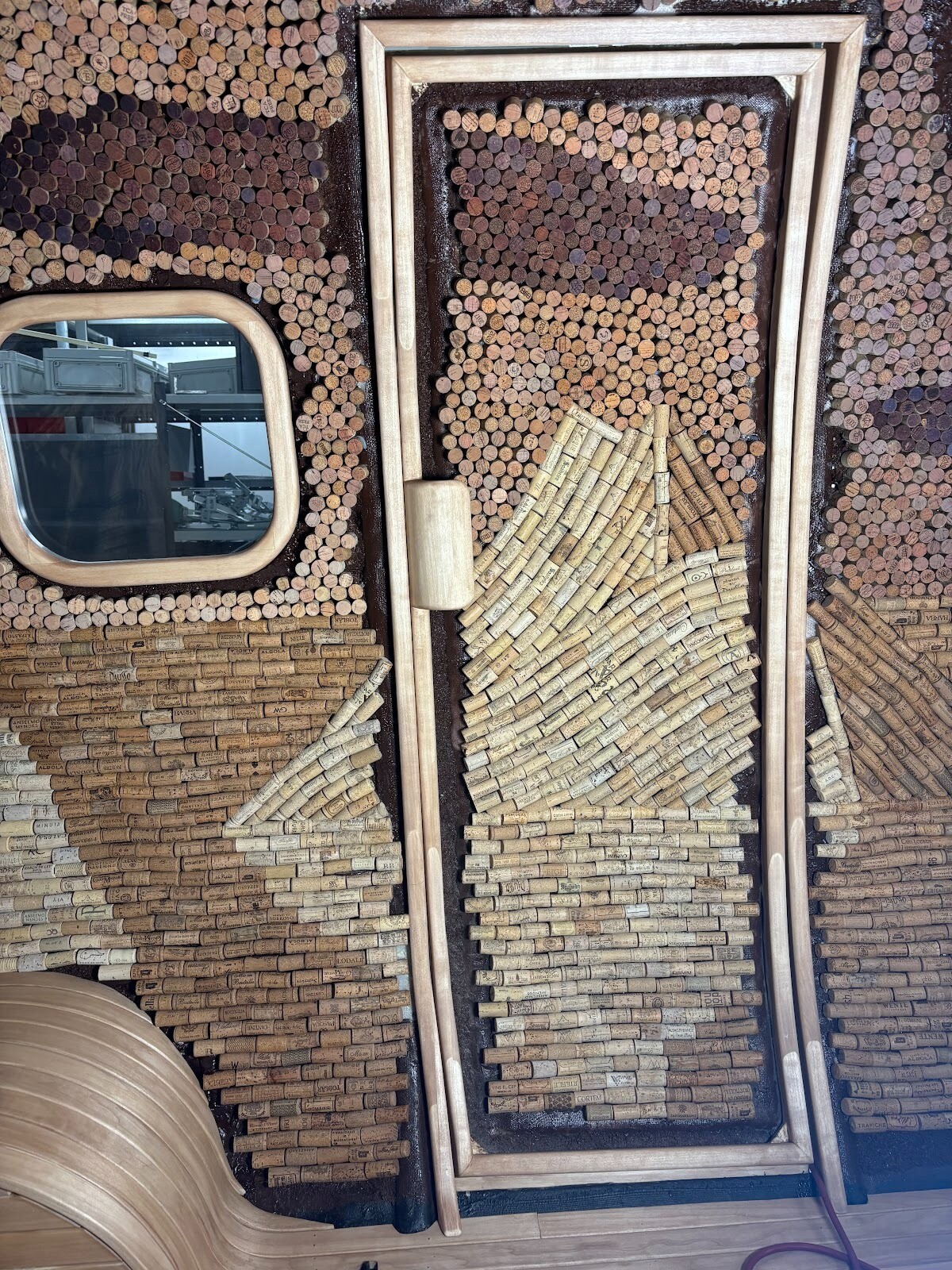

Golvläggning del 5, Hjulhusen, installation​

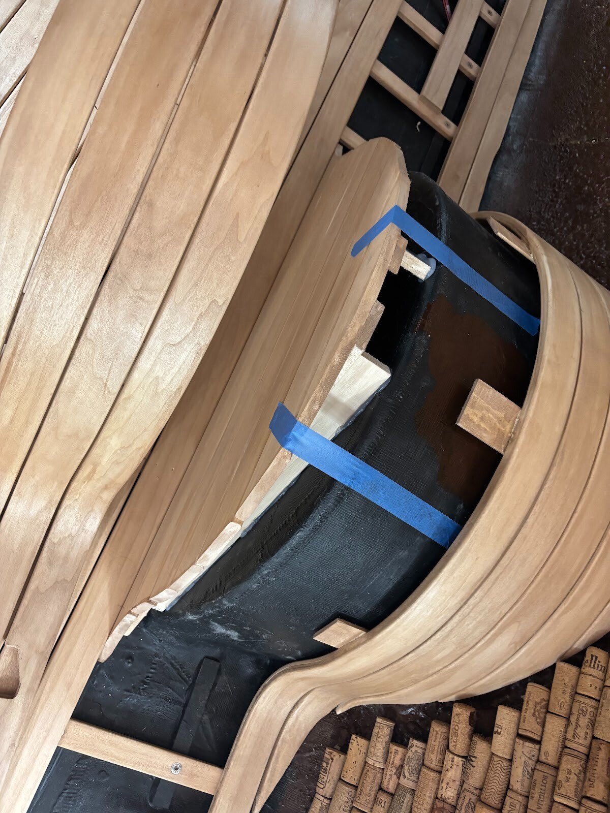

När alla hål var upptagna och alla delar var trimmade mot väggarna plockades de ut och fick sig en omgång bastuvax för att matcha resten av inredningen.
Träbågar som ligger på golvbrädor i ett verkstadsutrymme, redo för montering. Verktyg och material syns i bakgrunden.
Böjda träbågar och brädor på arbetsbänk för golvprojekt, omgivet av verktyg och rullar med svart material.
Träpaneler i halvcirkelformer, behandlade med bastuvax, ligger ovanpå en trälåda med en burk Sun Satura Dry bredvid.
Vaxning

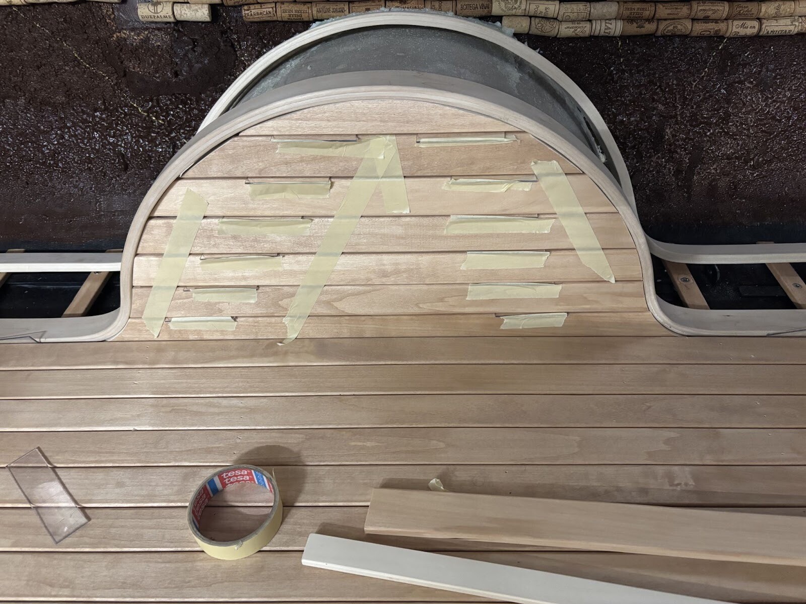

Gavlarna limmade jag med silikon direkt mot det svarta gummimembranet. Jag hade råkat spilla någon silikonklutt på golvet tidigare och den hade fäst väldigt bra så det kändes som en bra och enkel lösning. Kan tillägga att jag slipade bort vaxet där jag la limmet för att få maximal vidhäftning. Självklart borde jag ha låtit bli att vaxa där men om man inte tänker före får man jobba extra… 😝
Trägolv under konstruktion med böjda plankor, verktyg och material i ett rum med korkväggar, fokus på detaljerad installation.
Trägolv med bastuvax i installation runt hjulhus, fastsatt med silikon på svart gummimembran, omgivna av obehandlade vinkorkar.
Limning av gavlar

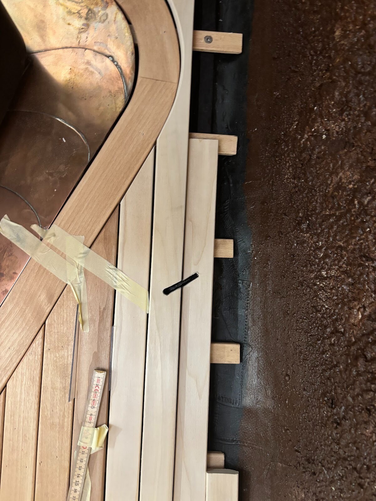

På ena sidan där det var större avstånd limmade jag distanser mellan hjulsidan och trägaveln, på andra sidan limmade jag direkt mot listerna som håller ihop dem. Även bågarna limmade jag med silikon på samma sätt.
Golvvaxat trägolv med bågformad konstruktion över hjulhus. Bakgrund av vinkorkar mot en vägg.

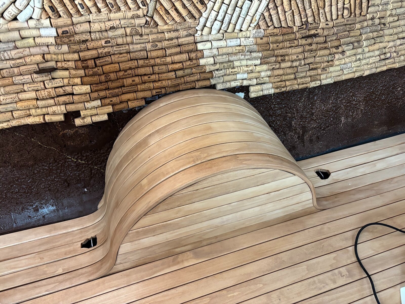

Golvläggning runt ett hjulhus med träbågar som matchar golvet. Bakgrunden består av en vägg med vinkorkar.
Dags att fästa bågarna!
De långa utstickande brädorna sköts fast med dyckert och de skarvades där det behövdes med bitar av de icke-laminerade golvbrädorna. En liten trekant tillverkades för andra sidan aggregatet också.
Träbitar hålls samman med tvingar på en arbetsbänk, en del av ett pågående golvprojekt med bastuvaxade delar och silikonlimning.
Sista biten limmas…

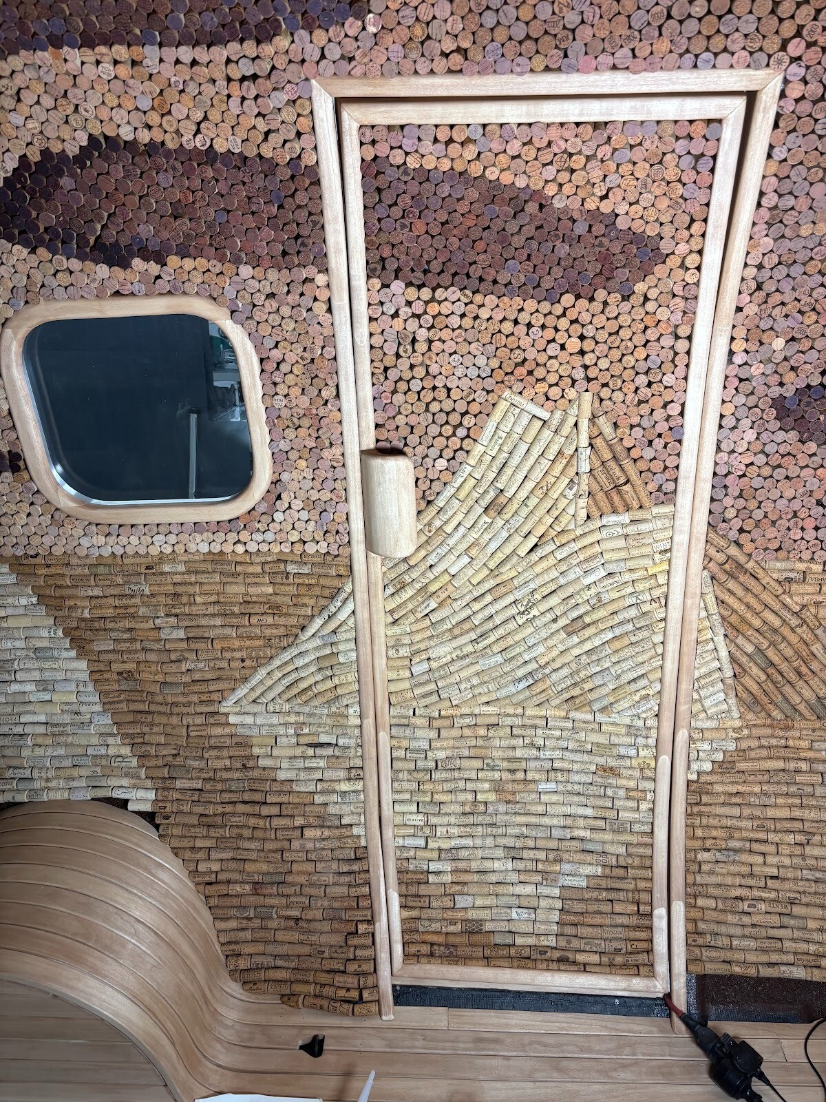

Efter många långa timmar var så äntligen hela golvet så gott som klart, bara att fästa trekanten kvar när limmet härdat!
[bild][bild][bild]
Vaxning
[bild][bild]
Limning av gavlar
[bild][bild]
Sista biten limmas…
[video]
Golvet klart!!
Från att jag började experimentera med att basa och tillverka bågarna så har det gått närmare två månader innan de är monterade på plats. Visserligen mest helger men även någon kväll här och där. Jag blir hela tiden förvånad över hur lång tid alla moment tar. Man kan ju tycka att jag borde ha lärt mig att tidsuppskatta bättre vid det här laget men så är inte fallet. Kanske är det en evig tidsoptimism som gör att jag överhuvudtaget ger mig på såna här projekt. Hade jag på förhand vetat hur många timmar jag skulle lägga på detta hade jag nog blivit avskräckt och aldrig påbörjat det. Och att kombinera höga ambitioner med en autistisk noggrannhet gör ju inte det hela snabbare… 😝 Men egentligen gör det ingenting att det tar lång tid så länge det är roligt och går framåt, detta är ju en hobby och för mig långt mycket mer givande än det mesta annat jag hade kunnat spendera min tid på… Sen håller jag på realisera en drygt 25 år gammal dröm och det kan få lov att ta lite tid…
Med det sagt är vi nu helt ikapp med uppdateringarna så det är här vi är precis nu. Nästa uppdatering kan alltså komma att dröja några veckor.. På återseende då!
PS. Om någon sitter på lite begagnade vinkorkar och vill donera till projektet är det väldigt välkommet! 😀 DS.

När nu golvet var på plats så var det återigen dags att limma korkar. Efter att träet runt fönster, dörren och dörrkarmen var vaxat och klart så kunde vi nu limma dit de sista korkarna ända fram till trädetaljerna. Jag hade under en lång tid varit orolig för att dörrkarmen skulle störa mönstret i korkarna så att det inte skulle se bra ut. Nu var det äntligen dags att sy ihop det och se hur störande det skulle komma att bli. Det är väldigt mycket pill och pusslande med skurna korkar och det tog i princip en hel dag för mig att fylla igen detta.
Vägg med korkar runt ett fönster och en dörrkarm. Korkarna är arrangerade i ett mönster och fästa på väggen, vilket skapar en unik design.
Vägg och dörrkarm dekorerade med vinkorksmosaik i varierade färger, runt ett runt fönster och del av en bastuinteriör.
Ifyllning runt dörr och fönster, före och efter
Jag skulle nog ändå säga att jag är nöjd med hur dörren blev till slut. Visst bryter den av mönstret på ett icke-optimalt sätt men det känns hyfsat diskret ändå och jag är nöjd med att karmen gick att göra relativt smal. Håller ni med?
Kan också tillägga att den sista lilla biten av golvet passade perfekt bakom kaminen och när den var på plats fortsatte jag att pussla ihop resten av nedre delen av den främre väggen. Det var nog närmare en kvadratmeter som tog lika lång tid som de få kvadratdecimetrarna runt dörren gjorde.
Närbild av golvet i ett renoveringsprojekt med trä och runda korkar inpassade i olika mönster, tydligt ljussatta för att visa detaljerna.
Vedkamin i ett rum med väggar klädda i vinkorkar och ett golv av trä.
