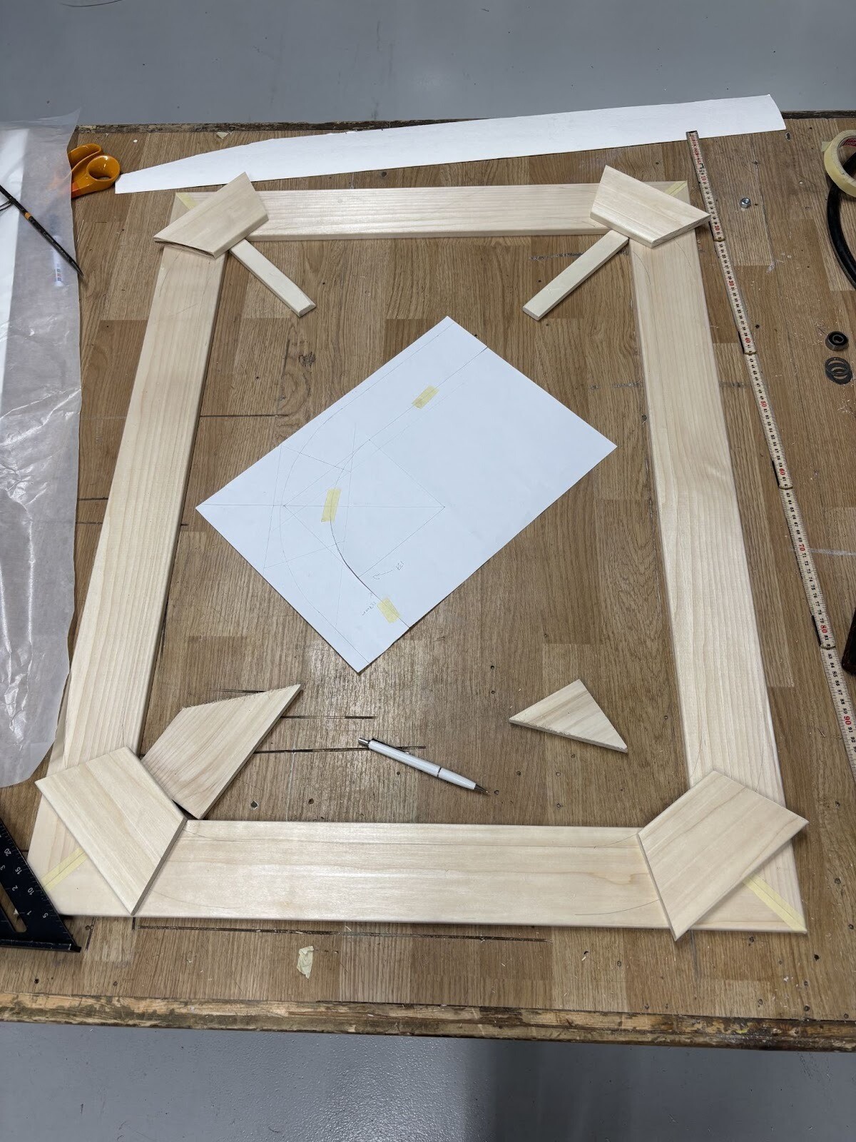

Första och det klart enklaste trÀprojektet skulle bli fönsterramar sÄ det kÀndes som en bra grej att börja med. Det hade varit avsevÀrt mycket lÀttare att svÀnga ihop dessa om jag hade haft tillgÄng till en vÀlutrustad trÀverkstad, men den möjligheten hade jag inte lÀngre sÄ jag bestÀmde mig för att göra sÄ gott jag kunde med vad jag hade; ett verkstadsgolv, en bandsÄg, sÀnksÄg och en handöverfrÀs samt sandpapper och timmar i överflöd.
Första steget var att göra pappersmallar av fönstren för att sen kunna göra ett rÄÀmne att utgÄ ifrÄn. Papper tejpades upp pÄ fönstren invÀndigt och genom att gnugga pÄ papperet lÀngs kanten pÄ fönstret med smutsiga fingrar kunde jag överföra yttre formen pÄ fönstren vÀldigt exakt. Sen kunde jag sÄga fram lite trÀbitar och limma ihop dessa till ett rÄÀmne.
Pappersmall för fönsterkarm tejpad pÄ mörk yta, mall anvÀnds för att snickra trÀfönsterram i bastustil.
TrÀram för fönster sitter fastspÀnd med flera tvingar pÄ en arbetsbÀnk under konstruktion.
Malltillverkning och rÄÀmne för ett litet fönster limmas

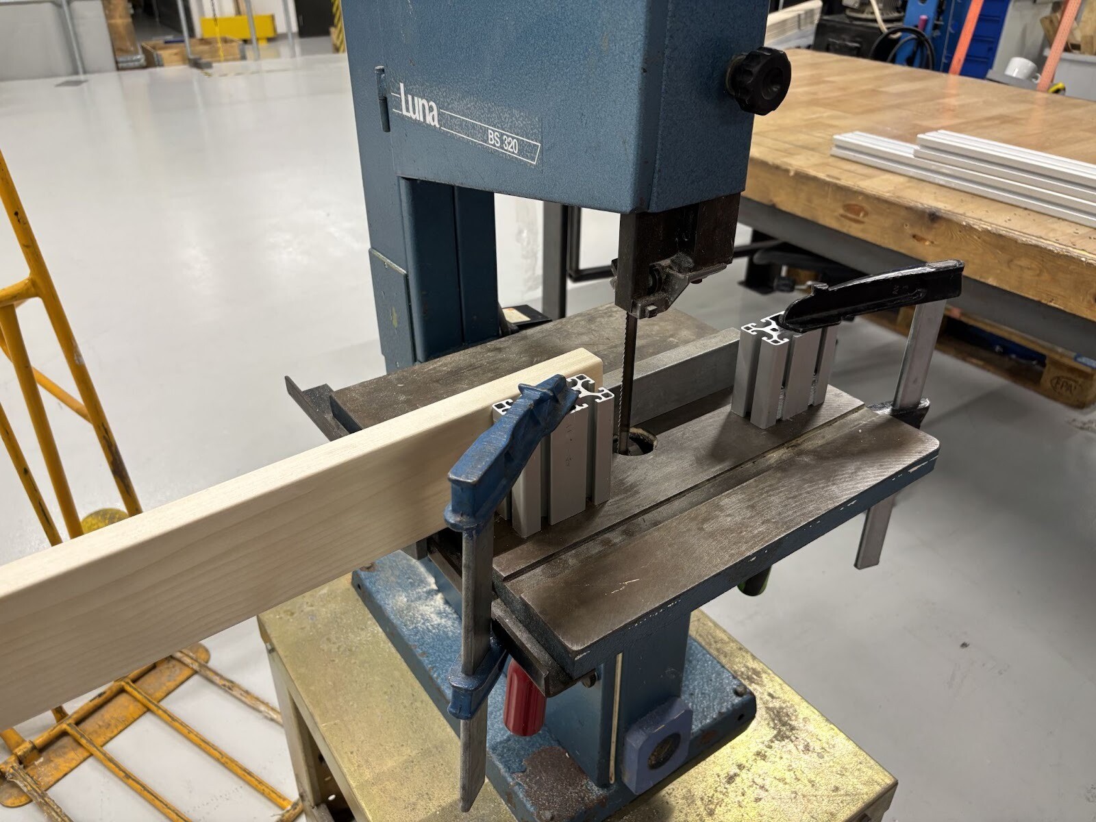

Jag limmade alla bitar utom en för att kunna dela pÄ det hela och fÄ in det i bandsÄgen för att sÄga den inre konturen. NÀr den var sÄgad limmade jag dit den sista delen i en andra limomgÄng.

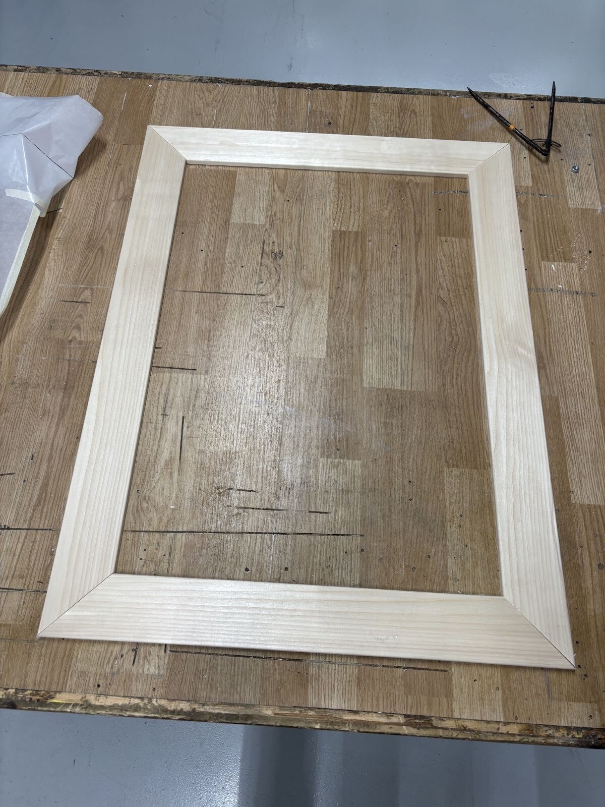

KontursÄgning och slutlimning
Efter detta var det bara sandpapper och slipkloss som gÀllde för att fÄ bort alla ojÀmnheter frÄn bandsÄgen. NÀr det var gjort plockade jag fram överhandsfrÀsen och frÀste en radie pÄ ena sidan och den exakta konturen av fönstret pÄ den andra sidan. Sen fram med sandpapper igen och snygga till det hela innan den testades pÄ plats.
Handgjord fönsterram i trÀ liggande pÄ ett arbetsbord av trÀ. Ramen har rundade hörn och Àr noggrant slipad för en jÀmn finish.
Fönsterram i trÀ monterad mot en vÀgg tÀckt av vinkorkar, sedd inifrÄn med ljusinslÀpp genom fönstret.
Första fönsterramen klar!

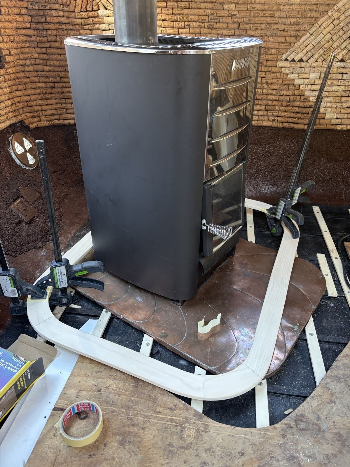

Att tillverka fönsterkarmarna var förhÄllandevis enkelt dÄ fönstren Àr helt plana. Dörren dÀremot följer ju vagnens kurvatur sÄ hÀr ökar komplexiteten med en dimension. Detta visade sig vara svÄrare, mer komplext och tidskrÀvande Àn vad jag nÄgonsin hade kunnat ana. Men nu gÄr jag lite hÀndelserna i förvÀg hÀr. Vill bara varna att det kommer bli en lÄng uppdatering med mÄnga bilder och jag kommer att behöva dela upp den i flera delar. Inte bara för att byggahus tillÄter maximalt 20 bilder per inlÀgg, utan ocksÄ sÄ ni orkar med att lÀsa och inte bara scrollar förbi ;)
Ska försöka hÄlla hyfsad takt i postandet dock tills dörren Àr pÄ plats. Vi börjar nÀrma oss nutid och det innebÀr tyvÀrr att jag efter detta kommer att behöva dra ner pÄ frekvensen pÄ postandet nÄgot.
Dörrkarm del 1. Sidostycken​

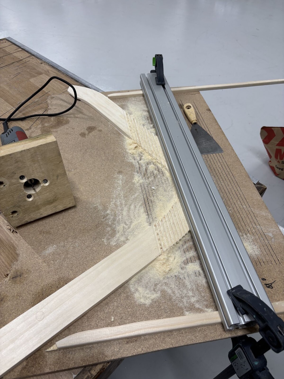

Det Àr en ordentlig svÀng pÄ dessa och nÄgra sÄ breda brÀdor har jag inte, det virke jag har att utgÄ ifrÄn Àr 28x90mm. Jag var ett tag inne pÄ att jag borde testa basa dessa, alltsÄ forma dem genom Ängbehandling. Det hade kunnat vara ett roligt sidoprojekt men efter att ha lÀst pÄ lite om basning ser jag ett antal risker med det. Det kan vara svÄrt att basa sÄ grova grejer, kanske skulle jag behöva gÄ tunnare och laminera ihop. Vad hÀnder sen med basat virke nÀr det utsÀtts för bastumiljön? Kommer det vilja ÄtergÄ till sin ursprungliga form nÀr man kastat vatten pÄ aggregatet? Möjligt att det inte skulle bli ett problem men varför riskera? Jag bestÀmde mig för att gÄ den enkla vÀgen och limma ihop bitar för att sen sÄga fram konturen. Mycket mindre jobb och vid det hÀr lÀget hade vi precis köpt en tomt/hus sÄ kÀnde att jag borde prioritera att jobba med det projektet, dÀrav tÀnkte jag att det borde vara ok att ta en liten genvÀg.. ;)
Mall av wellpapp och trÀbit i vinkel för dörrkarmstillverkning pÄ betonggolv med verktyg och trÀbock.
Mall av wellpapp och trÀstycken i olika vinklar ligger pÄ golvet; förberedelse för dörrkarmens kurvatur.
Mall i kartong och utsÄgad trÀbit placerade pÄ golvet, anvÀndes för att skapa rÀtt kurvatur för en dörrkarm.
TrÀdelar under tillverkning med hjÀlp av mallar och tvingar, verktyg och material runt omkring pÄ arbetsbÀnken i en verkstadsmiljö.

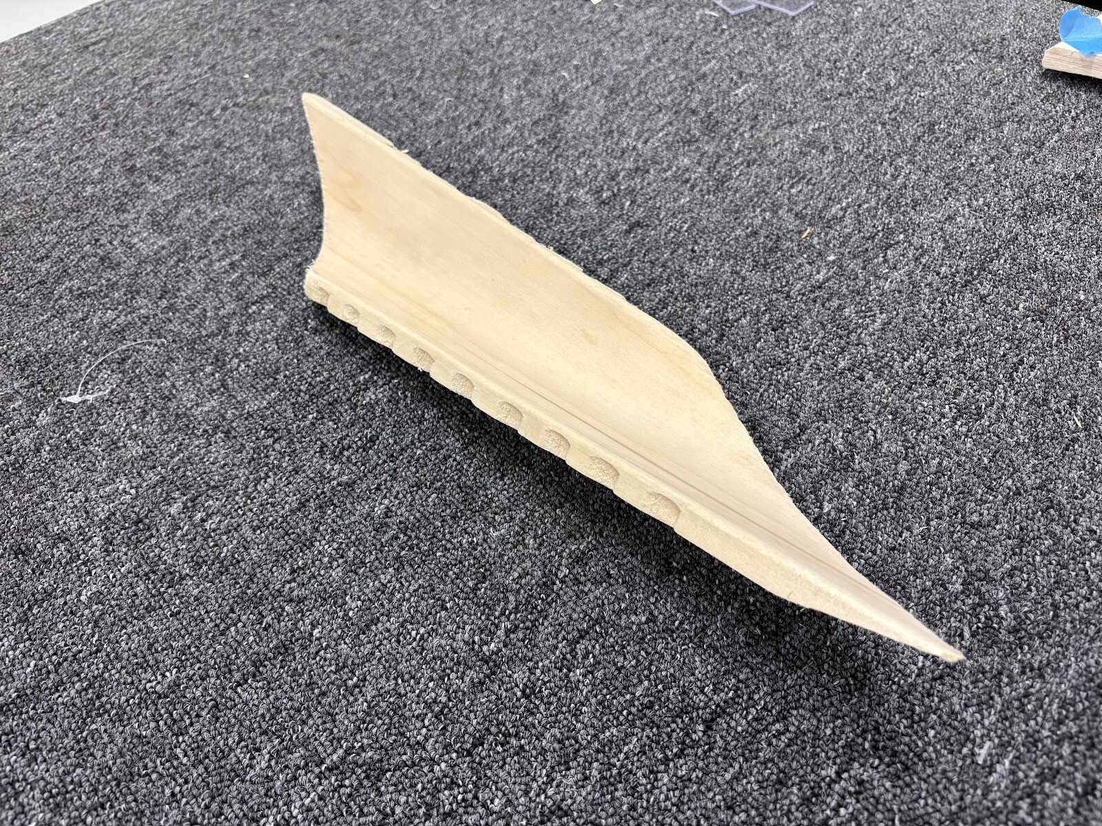

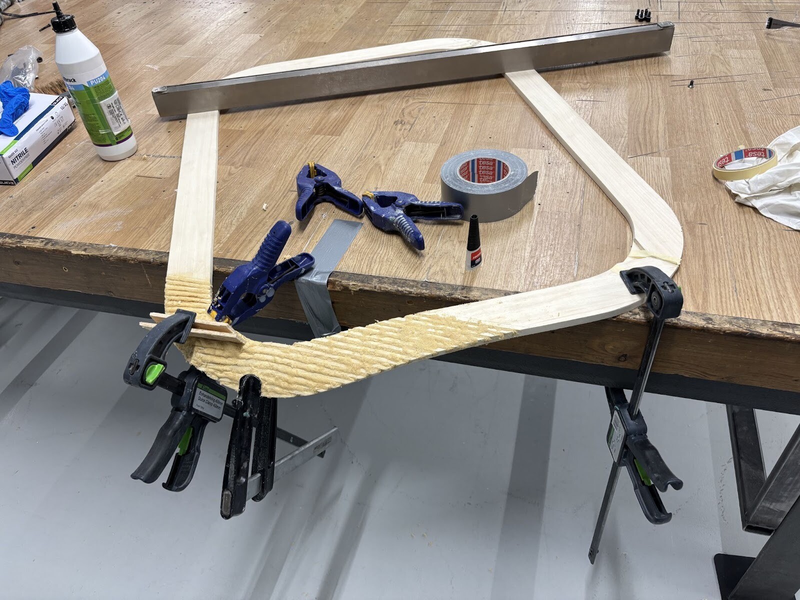

SÄgade virket i flacka vinklar som sen limmades ihop efter mallen i rÀtt form
Men skulle detta hĂ„lla utan förstĂ€rkning? Det Ă€r ju i princip en limning mot Ă€ndtrÀ  Jag försökte bryta isĂ€r ett par testbitar limmade i samma vinkel och förvĂ„nande var det faktiskt trĂ€et som gav sig innan limfogen. SĂ„ efter det var kĂ€nslan att det borde duga med risk för att fĂ„ mothugg av alla möbelsnickare hĂ€r. 😛
Jag sÄgade ut dem pÄ bandsÄgen efter mallarna och sen testade jag dem pÄ plats i dörröppningen.
Mall och trÀbitar för dörrkarm syns pÄ ett arbetsbord i verkstaden, sida vid sida.
Hemmagjord dörrkarm under konstruktion pÄ vit vagn, omgivna av verktyg som sÄg och limtuber; insidan har oordnade föremÄl och korkdetaljer runt dörröppningen.
Karmdelar grovsÄgade

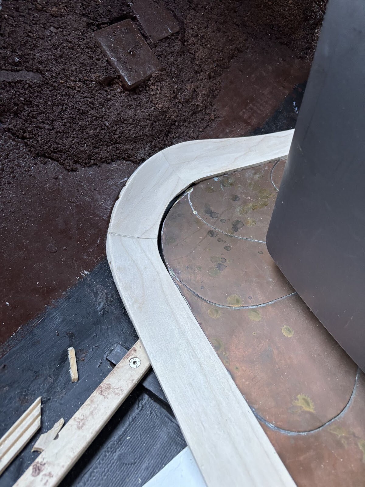

Karmen mĂ„ste ju helt och hĂ„llet fĂ€llas in bakom den extra lilla 10mm plĂ„tkanten som sticker in runt öppningen och för att lyckas med det Ă€r det mycket material som mĂ„ste bort. PĂ„ ena sidan mĂ„ste jag dessutom göra plats för lĂ„sblecket och pĂ„ andra sidan uttag för gĂ„ngjĂ€rnen. Återigen fick handöverfrĂ€sen jobba. Jag tog först bort majoriteten av materialet pĂ„ frihand tills jag hade ca 8mm kvar. Jag mĂ€rkte ut och gjorde uttag för lĂ„sblecket vilket jag strax dĂ€refter insĂ„g var ett misstag dĂ„ det blir alldeles för lite material kvar
TrÀstycken formade i bÄgar för dörrkarm, ligger pÄ en lastpall, med ett urtag för lÄsbleck, pÄ en asfaltbelagd yta.
TrÀbÄge för dörrkarm placeras pÄ en trÀpall, redo för vidare bearbetning.
Vit husvagnskaross under renovering med öppen dörr och synliga trÀkarmar. Inuti syns en svart stol och diverse verktyg.
ena sidan börjar ta form

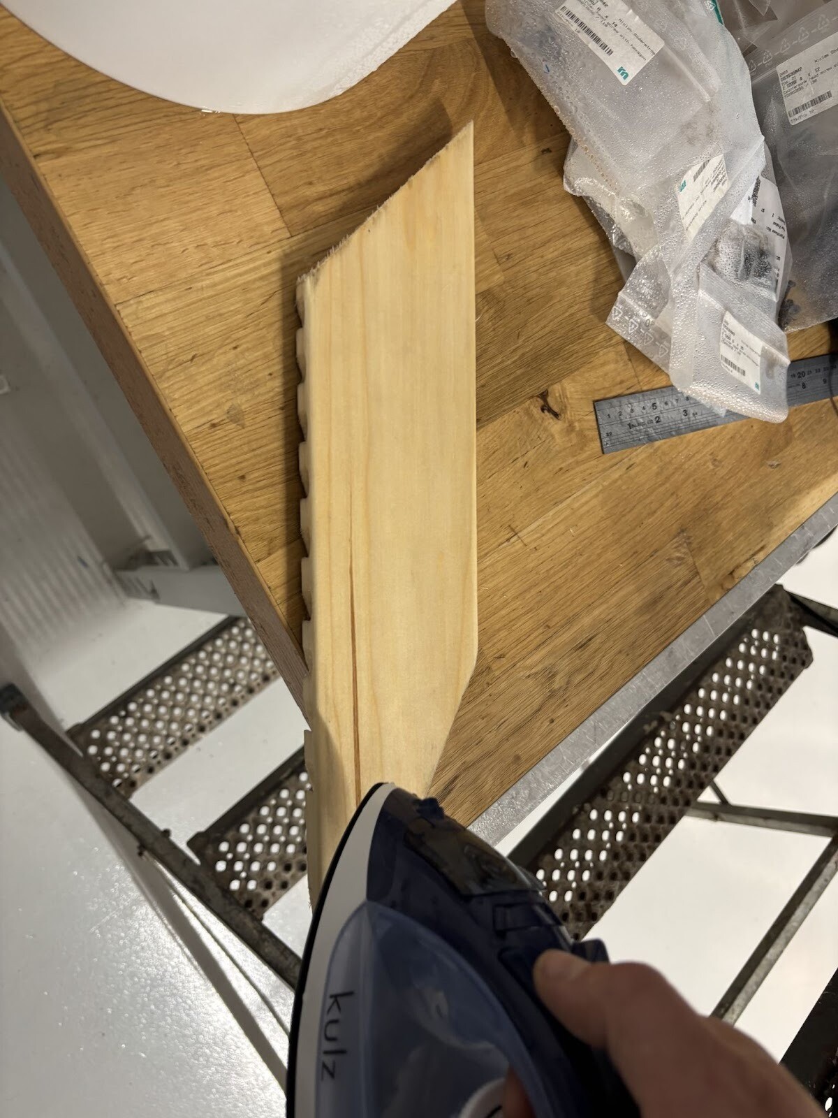

För att fixa och förstÀrka den trÄdsmala trÀbiten som var kvar vid lÄsblecket slipade jag ner den Ànnu mer, tills den var lika tjock som plÄten. Sen kunde jag limma pÄ en tunn trÀbit över hela hÄlet och i den ta upp hÄl bara dÀr det behövdes för skruvarna och den delen dÀr lÄskolven gÄr in. PÄ sÄ sÀtt blir hela plÄten perfekt försÀnkt i trÀet. SvÄrt att förklara sÄ jag lÄter bilderna tala istÀllet:
TrÀbit med urfrÀst spÄr för lÄsbleck pÄ trÀbord, brevid ligger lÄsanordning.
InfrÀst dörrlÄs i trÀbrÀda, med utmarkerade hÄl för skruvar och lÄskolv. LÄset Àr frÄn Assa och placeras i en urfrÀst del av trÀet.
TrÀdörramas kant med ett metalliskt lÄsbleck infÀllt, omgiven av bearbetat trÀ med borrhÄl synliga.
Dörrkarm av trÀ med metallplatta och lÄsdel monterad, fotograferad mot en ljus bakgrund.
förstÀrkning kring lÄsblecket

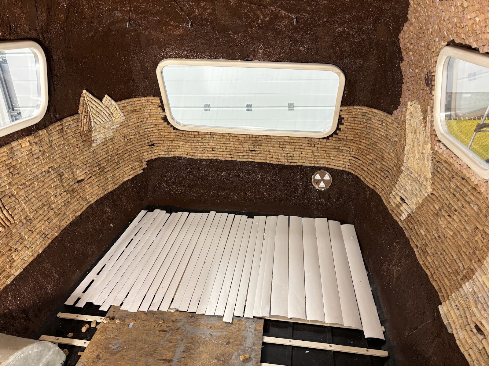

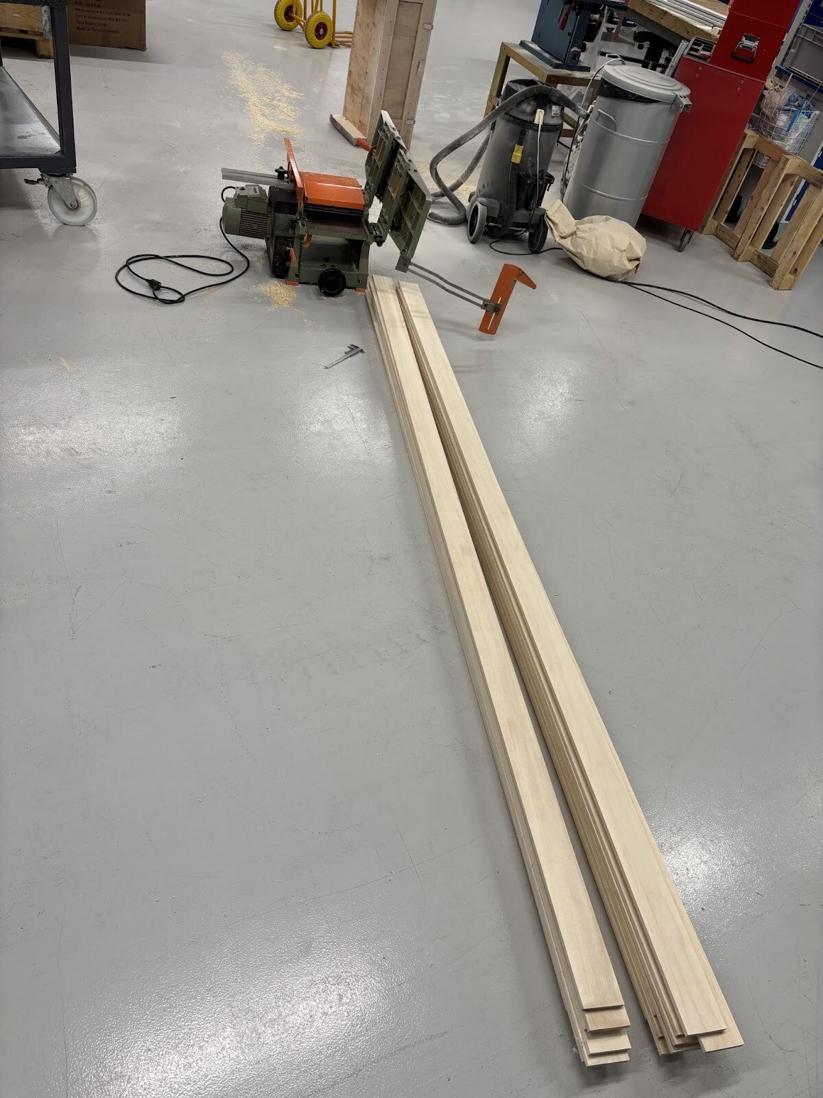

Planen var att tillverka ”trall” av likadana bastulavar som jag utgĂ„tt ifrĂ„n till alla andra trĂ€detaljer. Lavarna Ă€r 28mm tjocka sĂ„ om jag klyver dem pĂ„ mitten finns det mĂ„n för att bĂ„de sĂ„ga lite snett och Ă€ndĂ„ kunna hyvla ner dem till 10mm. Jag fick lĂ„na en planhyvel av en kompis och med hjĂ€lp av bandsĂ„gen och den hade jag snart en trave kvistfri asp pĂ„ 90x11mm. Jag bestĂ€mde under hyvlandets gĂ„ng att stanna vid 11mm för att ge dem ytterligare lite styrka och minska svikt. TĂ€nkte att en mm mer eller mindre i takhöjd kommer inte att spela nĂ„gon roll
BandsÄg i verkstad kapar trÀbit som hÄlls fast med tvingar pÄ arbetsbÀnk.
Planhyvel i verkstad med lÄnga trÀbrÀdor pÄ golvet, sÄgspÄn och verktyg synliga i bakgrunden.
klyva och hyvla golv.
Sen var frÄgan om bredden pÄ bitarna var rÀtt? Antingen skulle vi behÄlla dem 90mm eller dela dem pÄ mitten sÄ vi fÄr tvÄ 45mm bitar. Breda brÀdor skulle sprida ut lasten nÄgot mer nÀr man kliver pÄ golvet men det borde vara marginellt. Det Àr ocksÄ mer jobb att klyva dem och sen frÀsa och slipa dem symmetriska men det handlar om nÄgra timmars jobb sÄ bara en marginell ökning av arbetsinsatsen. Det avgörande hÀr mÄste definitivt vara det estetiska, vad vi föredrar rent visuellt. Jag klippte till nÄgra pappersremsor för att fÄ en kÀnsla för de olika alternativen.
VÀlvt rum med brun korkbeklÀdnad pÄ vÀggarna och vita trÀbrÀdor pÄ golvet. TvÄ rektangulÀra fönster syns i bakgrunden.
90mm och 45mm remsor för visuell jÀmförelse
Vi var helt överens om att det skulle vara snyggare med smala brÀdor. Men innan vi klyver dem ska jag göra en liten specialbit runt kaminens kopparplÄt och dÄ jag vill utgÄ frÄn de bredare brÀdorna. TÀnker att det skulle vara snyggt med en ram som följer de rundade hörnen. Jag började med att tillverka en mall dÄ jag inte vet med millimeterprecision gnistplÄtens form. Sen tillverkade jag en rektangulÀr ram och sÀnkte ner korta bitar i 45 graders vinkel i hörnen.

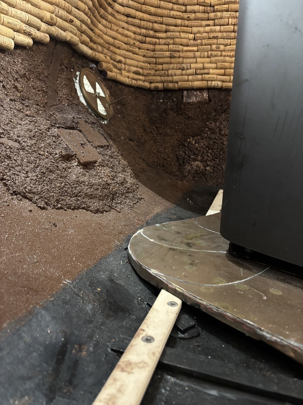

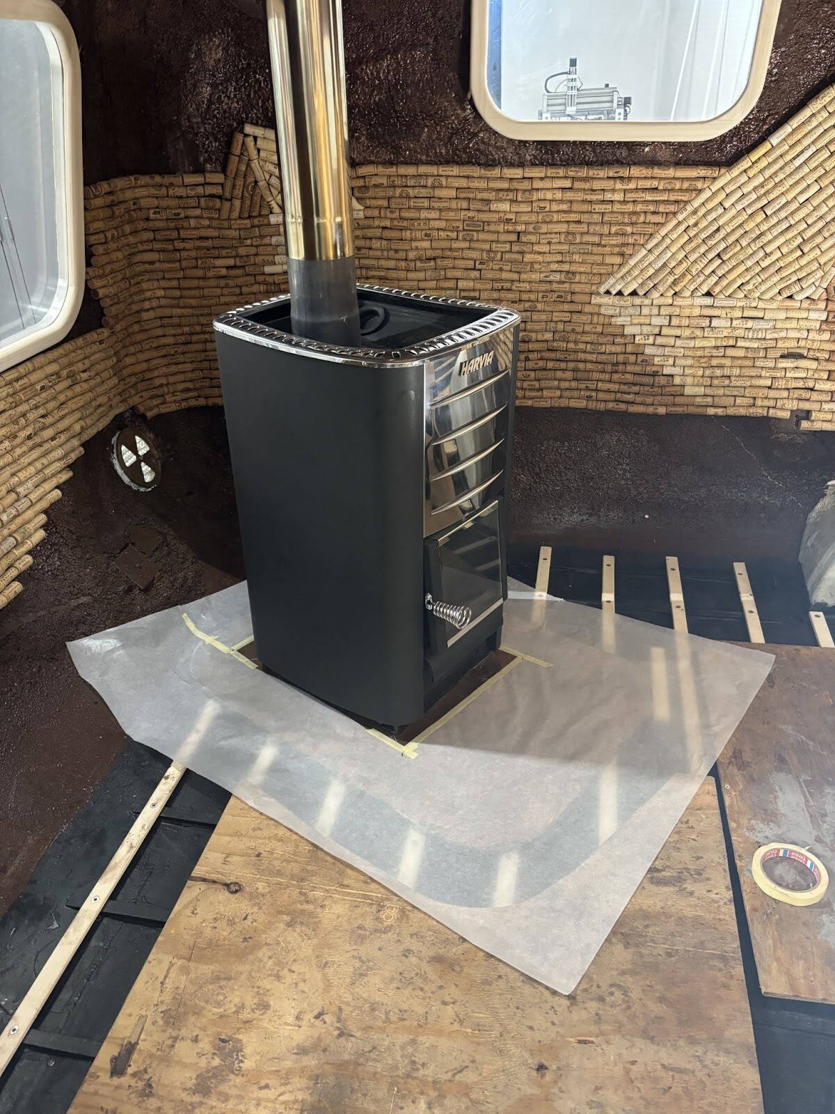

Kamin placerad pÄ trÀgolv med kartongmall under för att utforma en trÀram som följer de rundade hörnen mot vÀggens korktextur.
TrÀram under konstruktion pÄ ett arbetsbord, med fyra hörn i 45 graders vinkel, pÄ en trÀgolvsyta.
TrÀram under konstruktion med fyra hörnsegment lagda pÄ arbetsbÀnk, omgiven av verktyg och en ritning.
ram under tillverkning

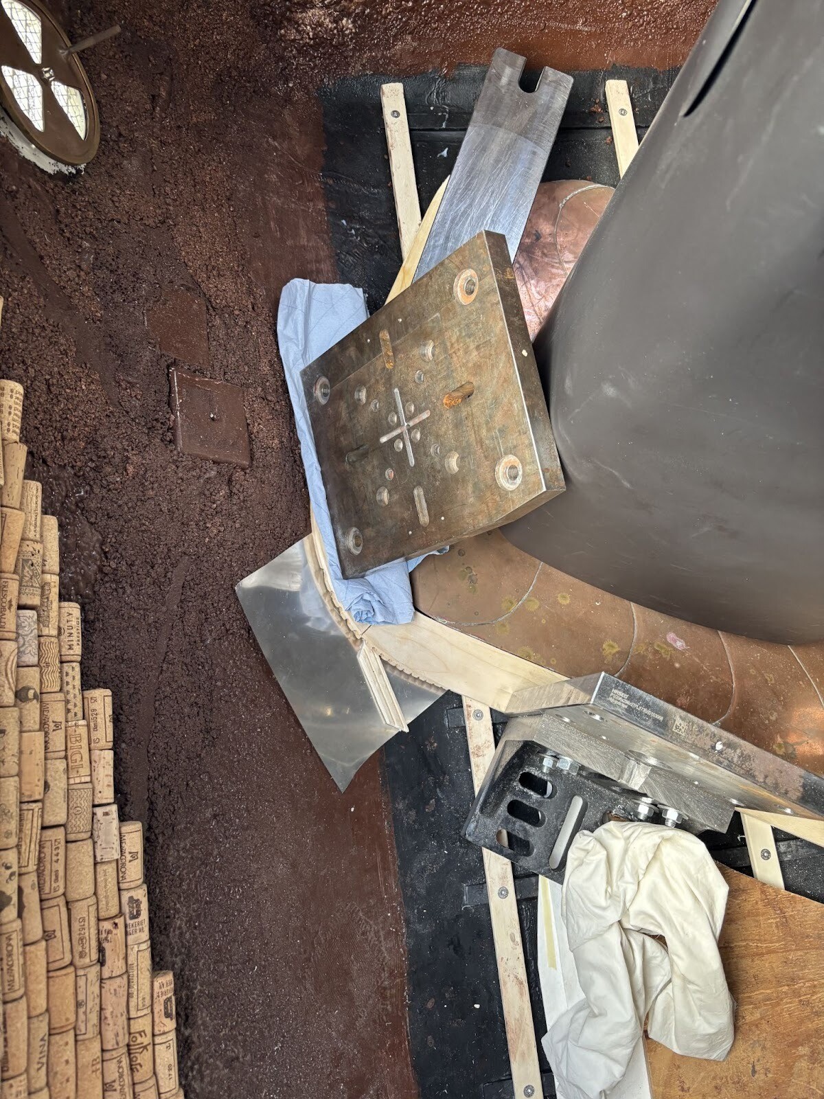

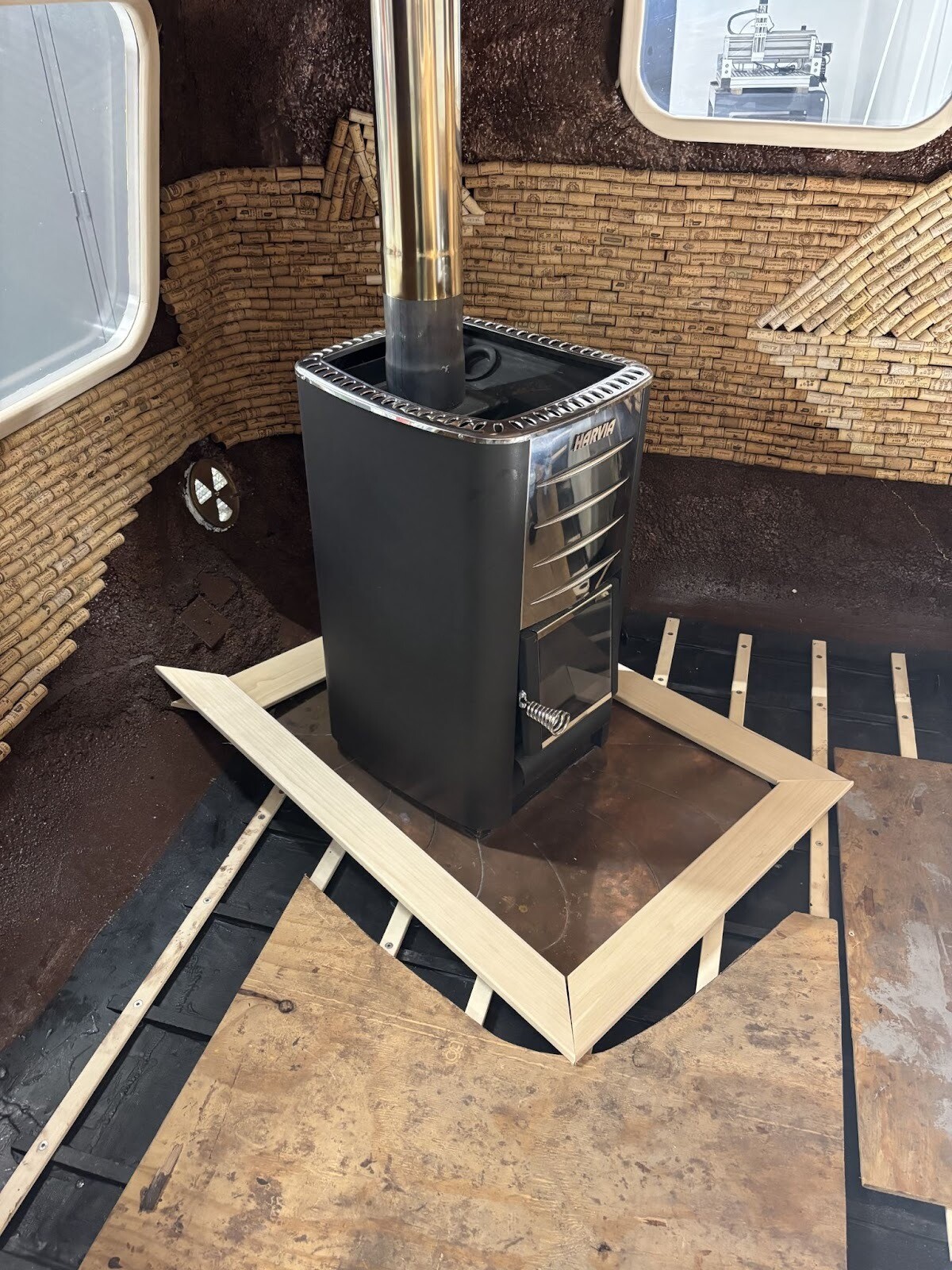

Men denna kommer inte att passa Àven efter att jag sÄgat den till rÀtt form. Detta pÄ grund av att aggregatet stÄr lite för lÄngt fram i vagnen, för nÀra dÀr vÀggen börjar gÄ upp.
Kamin med ram av trÀ och kopparplÄt, omgiven av korkvÀgg och jordliknande struktur. Arbetsredskap och oavslutat golv i bilden.
TrÀram under tillverkning, placerad runt en kamin med kopparplÄt. Bakgrund av korkplattor och synligt ofÀrdigt golv.
problematiskt hörn...
Detta var ju ingenting jag tĂ€nkte pĂ„ nĂ€r vi bestĂ€mde positionen pĂ„ aggregatet och nu Ă€r det ju bra mycket lĂ€ttare att hantera den hĂ€r kollisionen Ă€n att flytta aggregatet 😀 Om jag löser detta snyggt skulle det till och med kunna bli en cool detalj. Jag tĂ€nker att ramen runt plĂ„ten ska vara ca 60 mm bred och för att passa i det frĂ€mre hörnet ska trĂ€ramen vika av och gĂ„ upp lite pĂ„ vĂ€ggen.

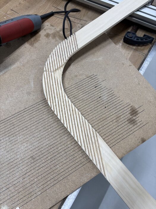

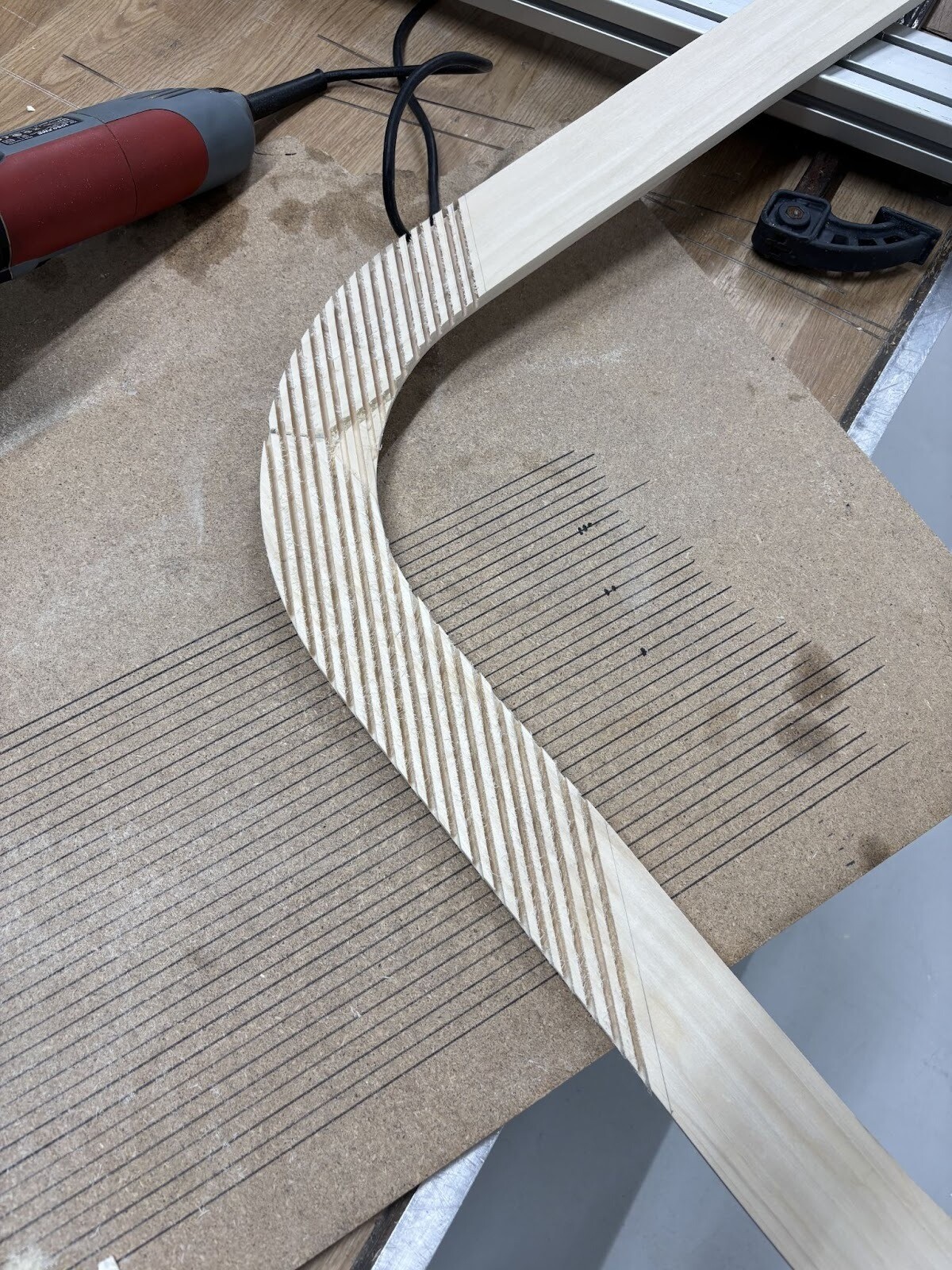

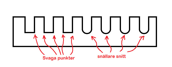

Första tanken var att göra som jag gjort med dörrkarmen, att limma pÄ material och sÄga/slipa bort tills jag har rÀtt form pÄ det hela. Men det visade sig vara vÀldigt svÄrt och mycket jobb för att fÄ det bra. Jag övergav den metoden och bestÀmde mig istÀllet för att bygga ramen platt och försöka böja upp den för att passa pÄ vÀggen. Genom att skÄra pÄ baksidan skulle jag kunna böja upp den och forma den pÄ plats i vagnen. Jag testade att sÄga skÄror med sÀnksÄgen i en testbit men den hade en tendens att brytas av i kanten pÄ sÄgspÄret. Skulle jag kunna göra ett rundare snitt tÀnker jag att den risken skulle minska.
Illustration av skillnaden mellan raka och rundare snitt i trÀbearbetning, med markeringar för svaga punkter och mjukare kurvor.
Genomsnitt av snitt..

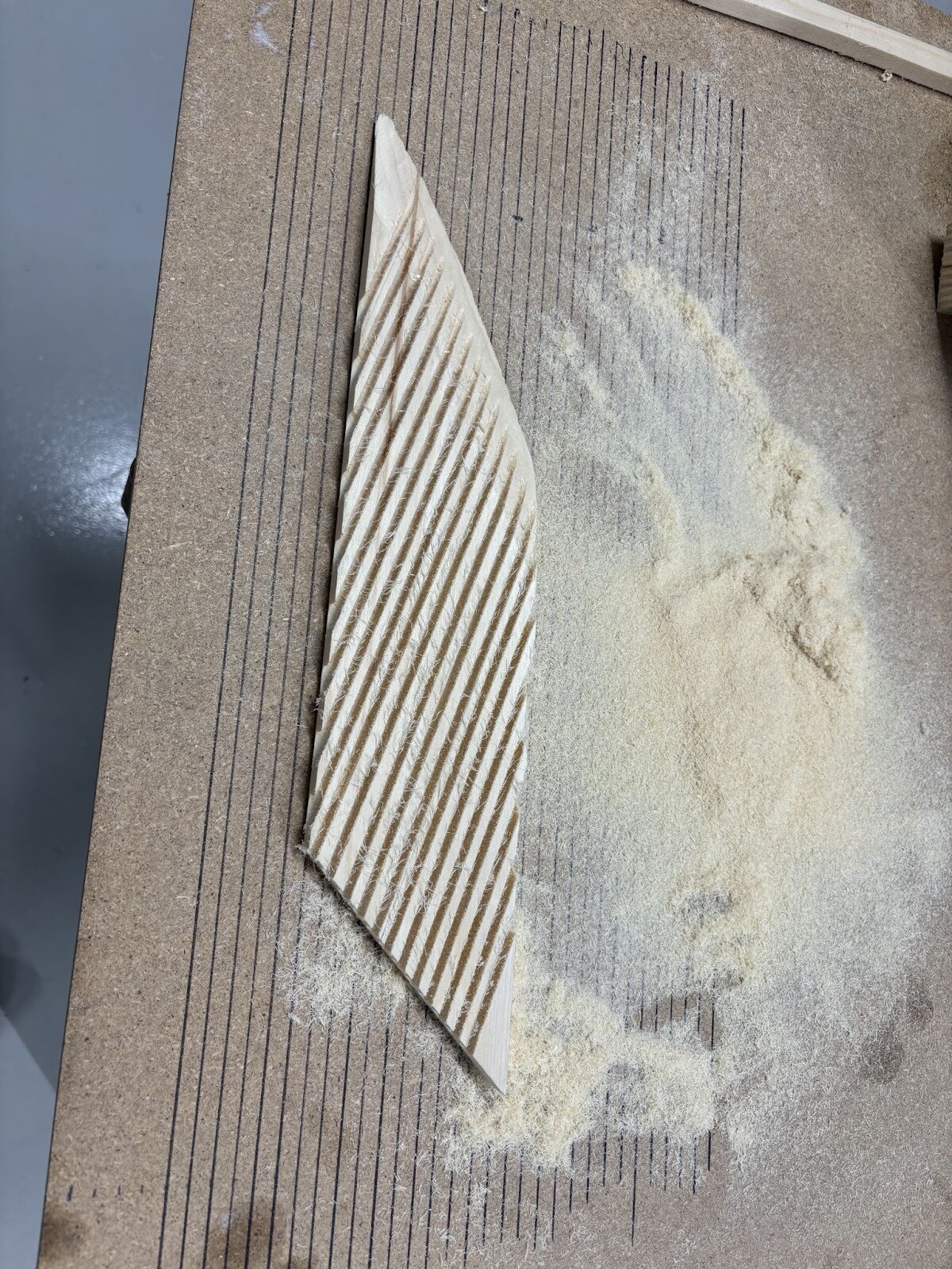

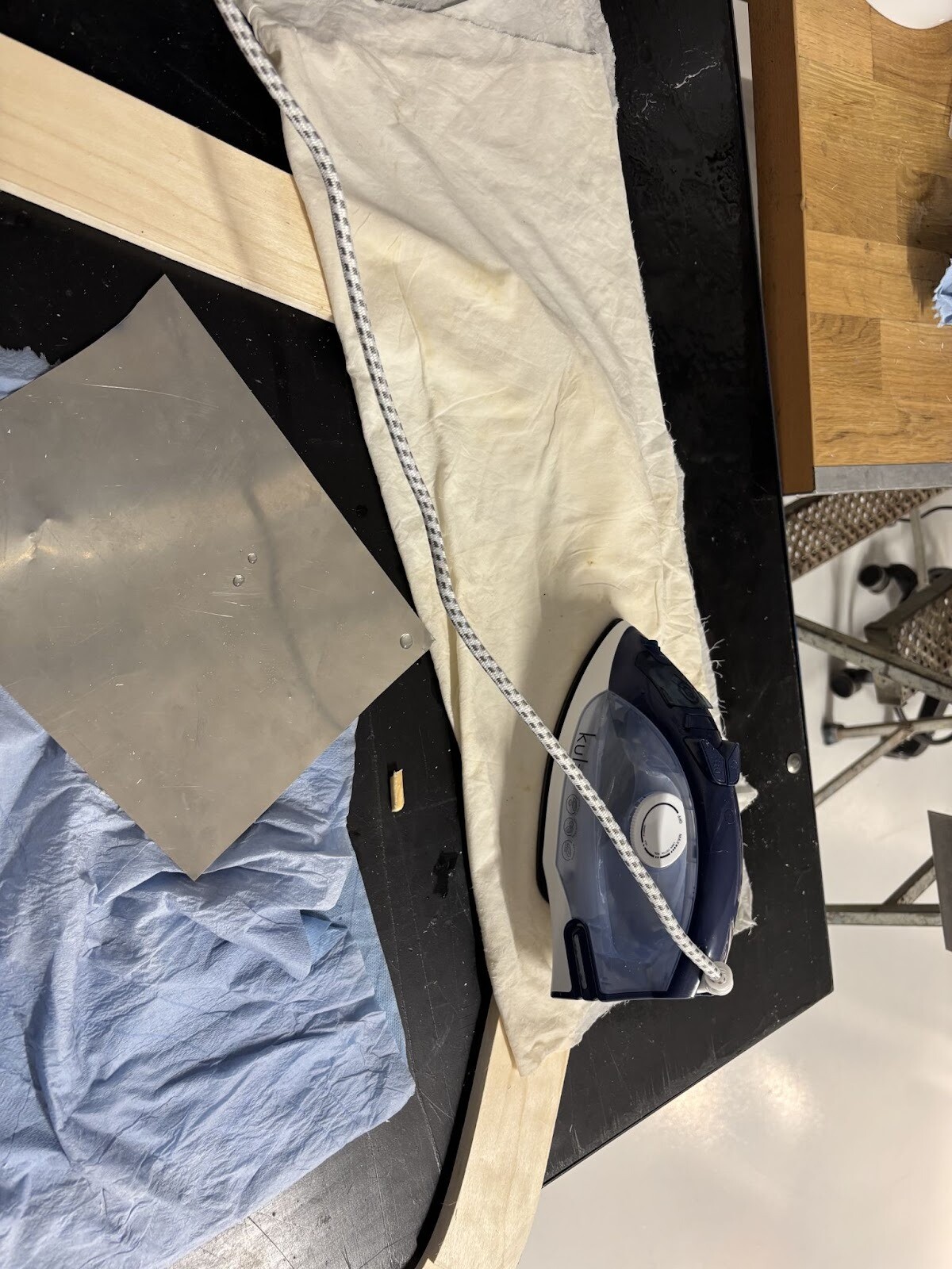

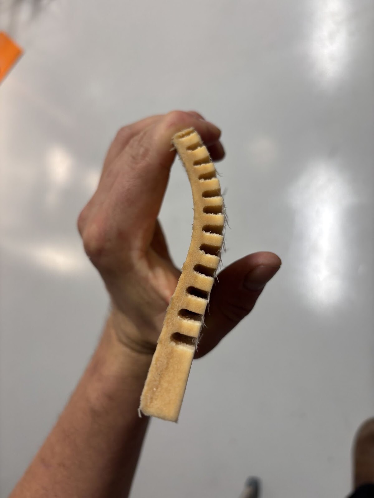

Genom att frÀsa istÀllet för att sÄga kan jag fÄ vilken form jag vill pÄ snitten genom att vÀlja lÀmplig bit. Jag ville testa detta innan jag sÀtter frÀsen i trÀramen sÄ jag gjorde i ordning en testbit i vilken jag frÀste spÄr med en 4mm radiefrÀs. Jag la snitten med cc 8mm och sparade ~3mm material. Jag la snitten i samma riktning mot Ädringen som det kommer att bli pÄ den mest böjda delen av ramen. För att mjuka upp det ytterligare blötte jag ner den ordentligt och vÀrmde med strykjÀrn, en typ basning light. :)
Detta fungerade lÄngt mycket bÀttre Àn jag förvÀntade mig.
TrÀbit med skÄror för böjning, omgiven av trÀspÄn pÄ ett grovt underlag.
TrÀbit med frÀsta spÄr böjs pÄ bord med hjÀlp av ett strykjÀrn för att forma den under ett byggprojekt.
Böjd trÀbit med frÀsta spÄr pÄ baksidan hÄlls upp av en hand.
testbiten gÄr att böja!
NÀr jag hade fÄtt till rÀtt böj pÄ biten blandade jag frÀsspÄn med trÀlim och anvÀnde det för att fylla upp spÄren pÄ baksidan. NÀr det sen hade torkat hade jag en vÀldigt styv, böjd trÀbit. Lovande!
Böjd trÀbit med spÄr pÄ undersidan, ligger pÄ grÄtt tyg. TrÀbiten Àr formad för att passa runt en rundad hörnram vid en kamin.
styv böjd bit
Jag limmade ihop alla delar till ramen men lÀmnade tvÄ ytor olimmade sÄ den gick att fÄ pÄ plats, den sista limningen mÄste ske pÄ plats runt skorstenen. Jag sÄgade sen ut konturen pÄ trÀramen och mÀtte upp för snitten pÄ baksidan. Sen var det bara att frÀsa spÄren precis som jag gjorde pÄ testbiten. Efter att ha frÀst klart insÄg jag att över limskarven hade jag frÀst bort allt det överlappande materialet. Det innebar att skarven i princip bara satt ihop med lim mot ÀndtrÀ. Och det var över dessa skarvar som böjen skulle ske sÄ kÀndes tveksamt till att detta skulle fungera utan att förstöra fogarna.
TrÀbit pÄ arbetsbÀnk med frÀsta spÄr för böjning och verktyg bredvid, i verkstadsmiljö.
TrÀram med skÄror för böjning, placerad pÄ trÀbord. Verktyg och ritad skiss i bakgrunden.
frÀsning
Men det var ju ÀndÄ vÀrt ett försök. Jag blötte ordentligt och gick över med strykjÀrnet mÄnga gÄnger. Jag lindade ocksÄ in den skÄrade delen i en blöt bomullstrasa för att fÄ den att behÄlla fukten bÀttre samtidigt som jag strök. Efter att den fÄtt mycket fukt och vÀrme försökte jag böja den lite för hand och precis som jag misstÀnkte gick den av i den ena skarven. Trots detta pressade jag delarna pÄ plats runt kaminen i hopp om att jag skulle kunna limma ihop dem efterÄt. För att hÄlla dem pÄ plats tyngde jag ner dem med allehanda skrot.
Ett strykjÀrn anvÀnds pÄ en böjd trÀbit som blöts med tyg, del av ett projekt för att forma trÀ för en kaminram. Verktyg och material synliga pÄ bordet.
Bilden visar interiören av en vagnen med en ram runt en kamin och verktyg för byggprojekt, inklusive trÀdetaljer och en del av vÀgg klÀdd med korkar.
i press...
NÀr det torkat var delarna permanent böjda. Men det var en del tillbakafjÀdring sÄ jag skulle behöva böja dem lite mer nÀr jag limmar ihop dem. Genom att lÀgga den pÄ ett bord med den böjda delen utanför kanten kunde jag tynga ner den och fÄ en lagom böj. En kraftig tving var perfekt som vikt! Ett par smÄ bitar plywood limmades i för att förstÀrka upp den trasiga skarven. Alla skÄror fylldes ocksÄ upp med frÀsspÄn- och limblandningen.
PÄ bilden syns en trÀbÄge fixerad med klÀmmor och tejp pÄ ett bord. Verktyg och limflaskor ligger bredvid.
böjer lite till!
NÀr det hÀrdat krÀvdes lite putsning men efter det sÄg biten hyfsat bra ut.
TrÀram runt en kopparplÄt, delvis monterad nÀra en kamin, omgiven av mörkt underlag och nÄgra verktyg synliga intill ramen.
det passar!
NÀsta steg var att limma ihop ramen pÄ plats runt kaminen och sen var ramen i princip klar att monteras.
TrÀram under konstruktion runt en kamin, fastsatt med tvingar. Ramen böjs och formas för att passa den runda kopparplÄten pÄ golvet.
limning pÄ plats runt kaminen
