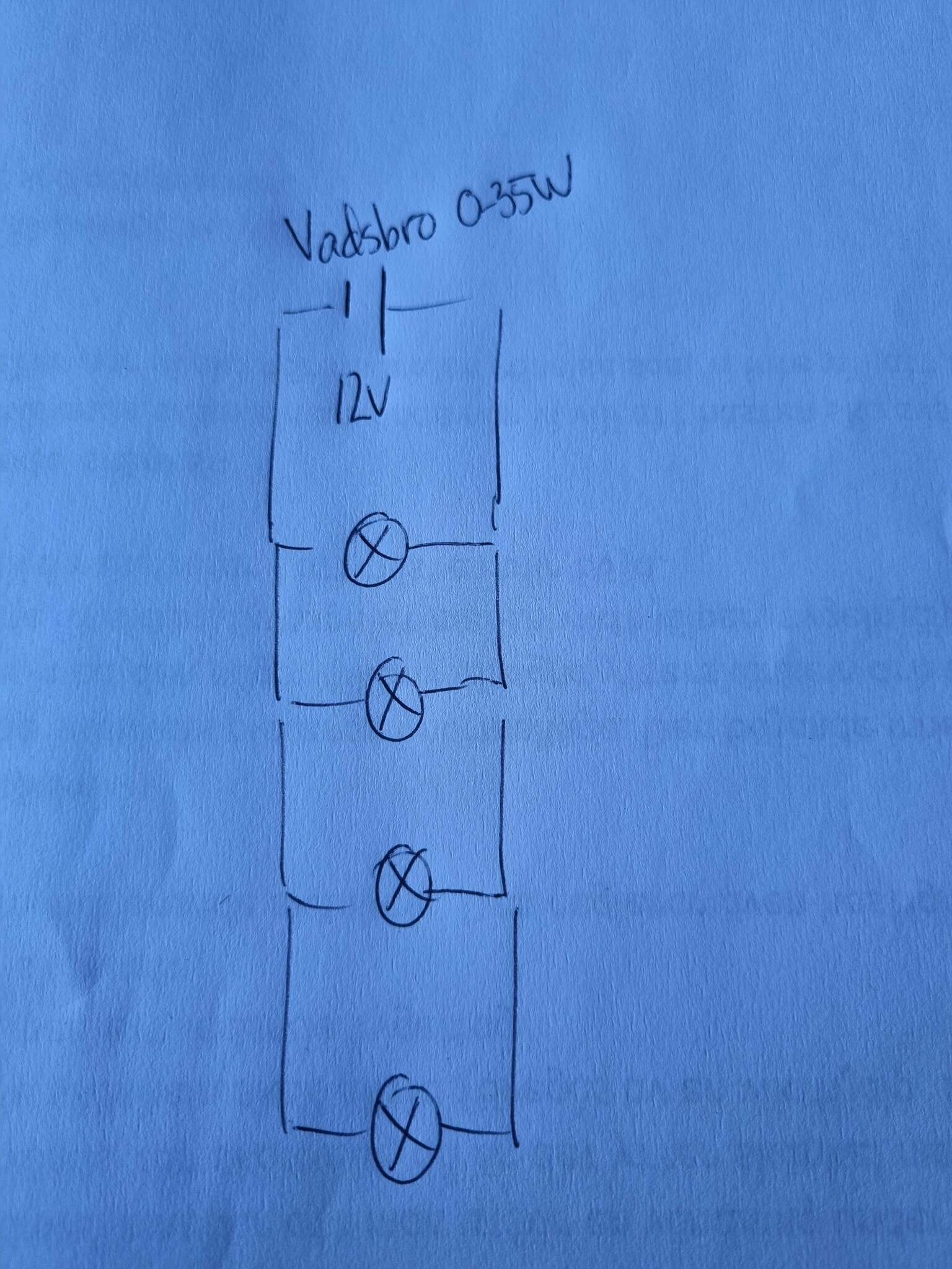

Har kopplat in 4st Hide-a-lite 1202 12v enligt bild. Parallellt enligt manualen.
Ritning av serie kopplade lampor med en Vadsbro 0-35W transformator på 12V. Fyra lampor illustrerade vertikalt.
Transformator fick jag rekommenderad av Hide a Lite kundservice att välja en Vadsbro 0-35W. Kör ingen dimmer.
När jag tänder ibland så står lamporna å blinkar.
Släcker jag och tänder igen funkar det.
Vad har jag gjort för fel och hur löser jag det?
Något strular med nätdelen. Ser inte att du kan ha kopplat fel så att det blir som du beskriver.
Har du en vanlig mekanisk strömbrytare?
Noseone
Japp, bara av och på.
Det är som att det blinkar när Transformatorn är "kall".
Har lamporna stått på en stund och man tänder och släcker händer det inte.

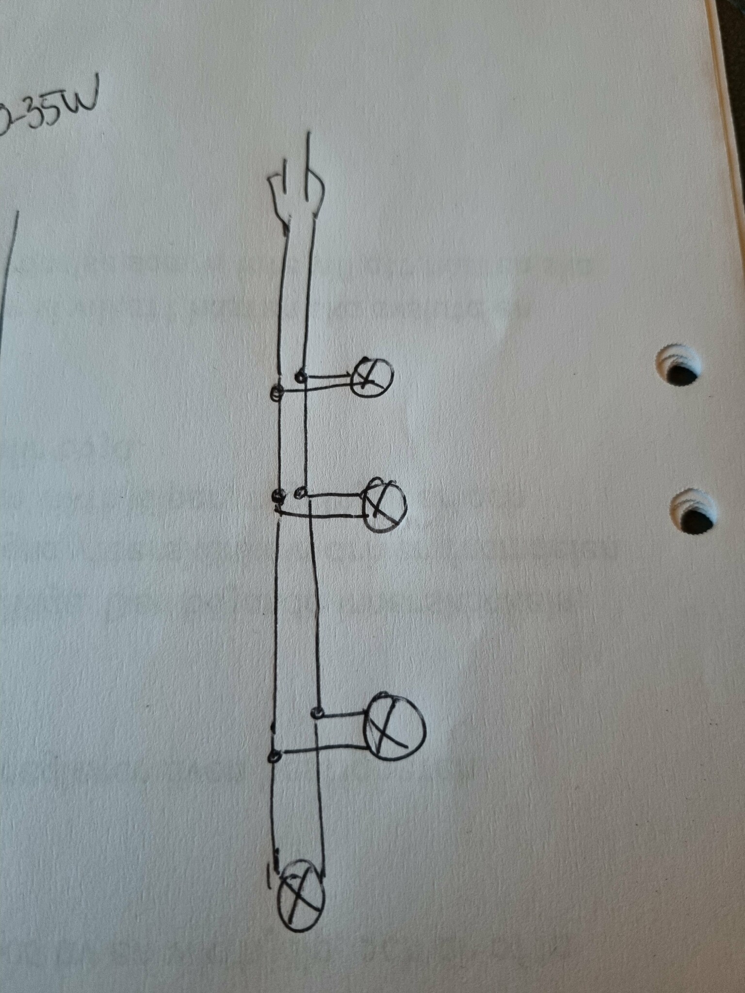

En handritad skiss av en elektrisk parallellkoppling med tre lampor anslutna till en huvudkabel via sockerbitar.
I realiteten är det ju såhär jag kopplat.
2x0.75 kabel löper längs hela vägen och vid varje lampa sitter en sockerbit som jag kopplar in lampan på och låter huvudkabeln löpa vidare från.
Men det måste ju ändå va parallellkoppling?
Jag har varit noga med "kabelfärg" längs hela vägen.
Det visar sig att jag fått "smart"-varianten istället vilken ju dels skall seriekopplas å kanske inte funkar med Transformatorn ju.....
