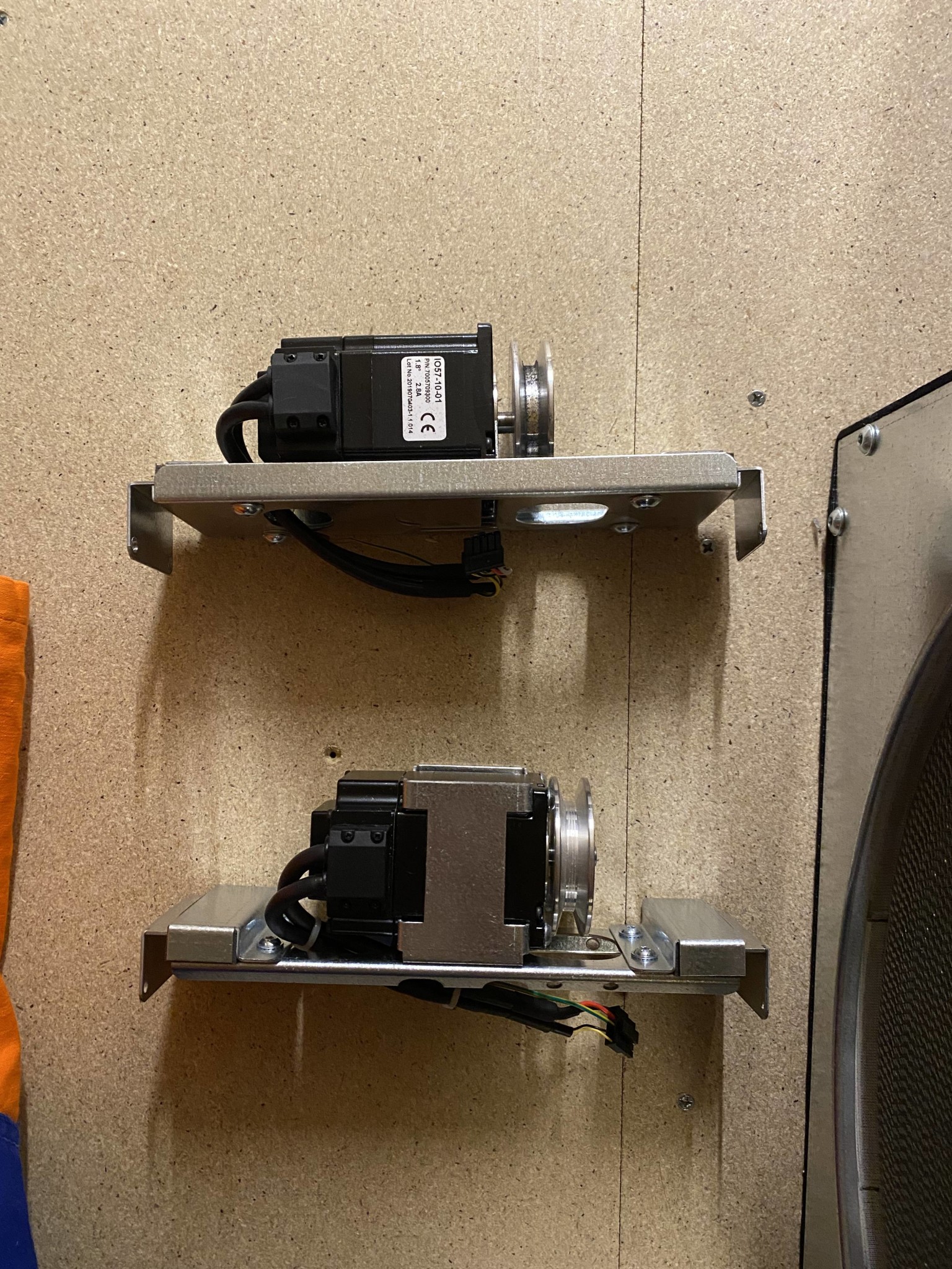

Jag fick min nya rotormotor i förra veckan. Bytte den i helgen och det blev märkbar skillnad till det bättre.
Kan nämna att torxskruvarna som håller rotormotorbryggan var lite svåra att få loss.
Filmade i samband med bytet.
Före:
Båda motorerna bredvid varandra. Den gamla överst och den nya underst:
Efter:

Fick tummen ur och bytte motorn nu i helgen. Verkar fungera fint.
Om ni har ställt om rotorstorlek så kom ihåg att byta tillbaka efter att ni installerat motorn. Kod 9900.
Jag körde på största rotorstorleken för att få tyst på aggregatet men bytte nu tillbaka till originalinställningen. Det blev skillnad, tror varvtalet nästan halverades. Så man kan ju vara misstänka att värmeåtervinningen inte riktigt at fungerat optimalt nu under vintern.
