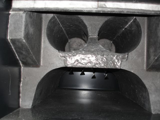

Dubbla virvelkammare

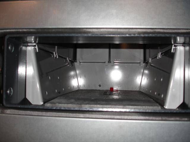

Öppen tändlucka

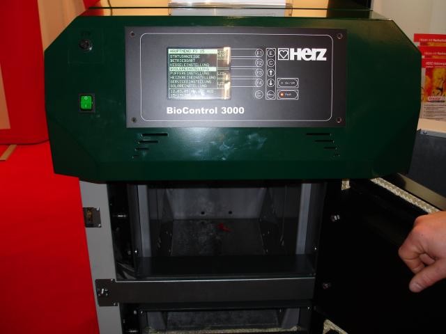

Beställde broschyr från Herz för några år sen. Verkar vara bra grejor som så många andra tillverkare av biobränslepannor från Österrike. Modellen som jag sneglade på var Firematic.
Var du på nån mässa och kollade eller har du rent av investerat? :)
Vadan alla dessa plåtar i tändluckan? Men det var riktigt bra virvelkammare, har precis byggt en askcyklon och det får en ju att fundera om inte den tekniken går att överföra till kammar delen. Där kan vi snacka om rotation.;)
Plåtarna skyddar elden från avkylning och fördelar primärluft

Aha :) kanske dags att byta upp sig! Dubbla virvelkammare, jag har ju bara en :(

Men det måste väl vara behändigt att ha tändlucka på pannan? Inget snack om att dessa Österrikare/Tyskar gör riktigt genomtänkta pannor med grym kvalitet! Det jag hört så är keramiken väldigt stark och hållbar också? ETA sh är ju en liknande panna som liksom Fröling finns här hemma.

en tändlucka är ju otroligt praktiskt, och vad gäller keramiken så påstår dom att den ska hålla minst 10 år..
