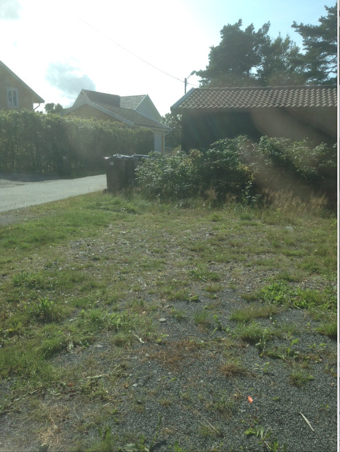

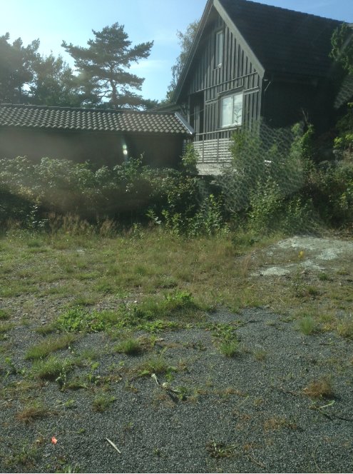

Vad hade ni gjort med det här?? VI ska ev snart sälja och vill helst inte lägga så mkt pengar på uppfarten, men något måste vi göra.
Kan man ex bara lägga på en duk och sen ett par centimeter sten? Funkar det? Eller har ni tips på billigt lösning.
TACK

Är det grus? I så fall kan du slita loss alla rötter med ett skyffeljärn. Sen samlar du upp det med en stålkratta och vips har du en fin uppfart :-)

Lite jord och gräsfrön blir snygg
Med duk och någon cm grus så får ni väl en "anmälan" om dolt fel när gräs och buskar kommer upp.

Duk och lite sten ser hyfsat ut i år, men så fort det börjar växa nästa år... För att inte tala om när gruset ska krattas. Fram med krattan, sätt ner och dra, och vips så håller man på att stå på öronen när krattan direkt hugger tag i markduken.
Det är alltså en "sopa skiten under mattan - metod". Kan naturligtvis fungera om ni bara ser till att informera kommande köpare om det.
Antar att det är grus och/el singel på uppfarten idag och att den växt igen?
Borde gå att hyra en liten trädgårdsgrävmaskin med shaktblad och ytligt hyvla bort växtligheten och sedan manuellt med kratta och skyffel ev + grep och mockskyffel (för att mocka hästboxar) separera bort växtligheten och jämna till uppfarten igen.
Vill ni göra jobbet fullt ut så paddar ni sedan ytan och lägger ut ett par cm singel. (Om det har varit singel och om det behövs.)
Resultatet utseendemässigt bör vara likartat (jmft m duk + singel). Men kommande ägare har iaf en sportslig chans att sköta det. Om det inte behövs något extra singel så borde inte kostnaden skilja nämnvärt heller.

En par säckar vägsalt eller roundup för att dräpa ogräset, och sedan 3-4 cm makadam/singel över hela uppfarten så är den under kontroll.
Informera köparna om att det kommer titta upp nytt ogräs nästa säsong.

Vanlit ogräs är inte dolt fel. Och att rensa ogräs är vanlig trädgårdssysla som ingår i att ha en villa.
Har man problem med invasiva arter som jättebjörnloka ed, då kanske.
