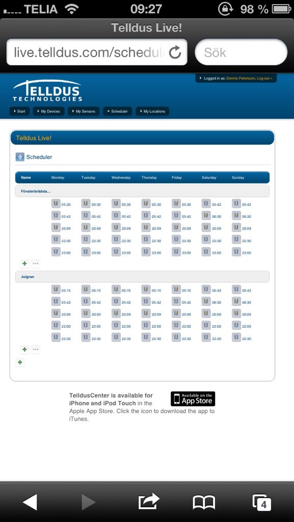

Får inte helt rätt på några funderingar:
1. Tellstick Duo, kan jag använda mig en av iOS/Android app för att styra mina lampor etc när min dator är avstängd? (som jag läser Telldus hemsida tolkar jag det som att det inte går?)
2. Tellstick Net, kan jag göra scheman för på och avstängning med denna?
Mvh
När dator är avstängd är det lite svårt att fixa med Duon. Men kör du duon på en strömsnål dator är det väl inga problem att ha på den dygnet runt?nejo skrev:Nej det har du kanske rätt i.
Mvh
