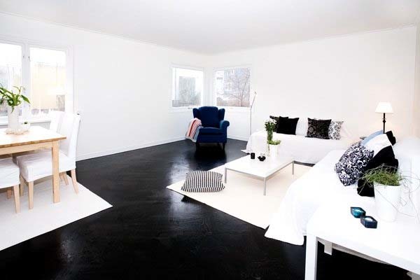

Häromkring (sthlm) har det varit väldigt poppis att måla mattsvart på fiskbensparketten eller blanksvart på furugolvet- har sett det flera gånger irl. Ser väldigt skitigt ut, och man ser knappt parketten, så jag avråder från svart. Smaken och baken, ja. Den gråvita såg ju inte alls tokig ut, men jag undrar om det inte var klinker med mörk fog. Du skulle ju kunna nåta med mörk nåt i springorna.

1. Kommer man se spår av plankorna tro? Eller blir det för "enhetligt"? Ska leta bilder (Pinebar: tack för bild! Svart på stora golv går bort. Kommer köra på ljusgrått isf.)
