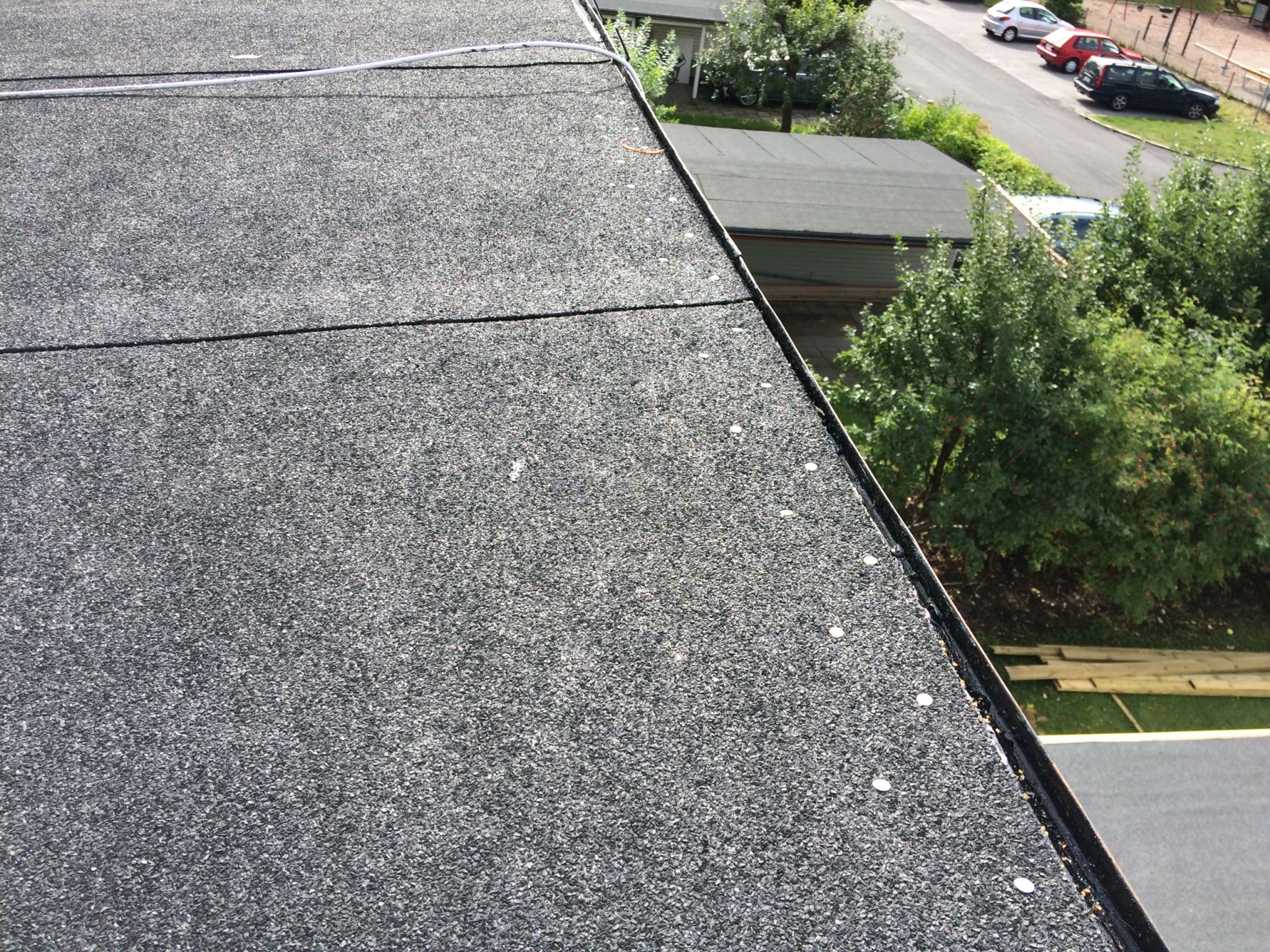

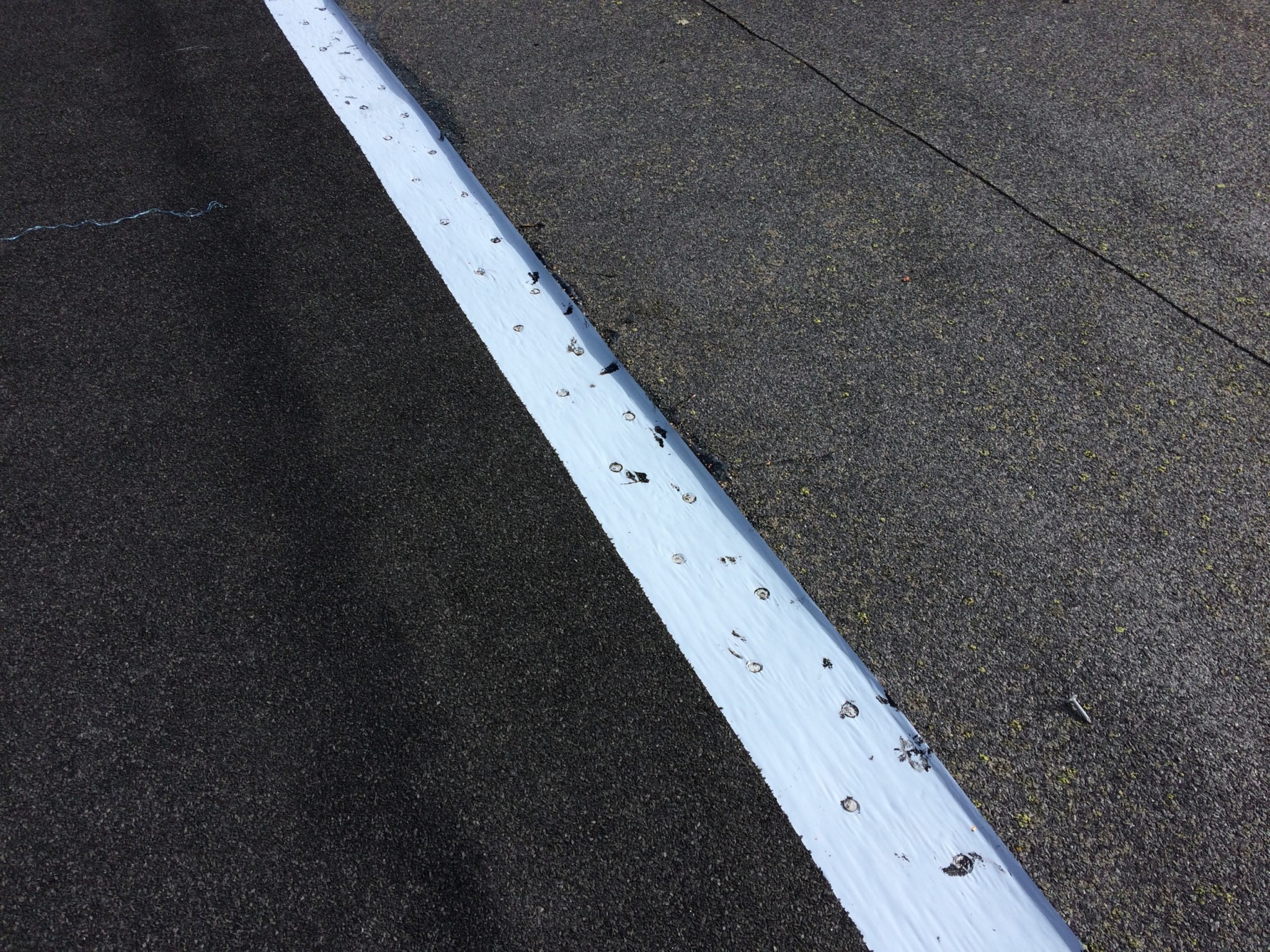

Täcka över det spikade överlappet på grannens tak, ca 30cm x 10m
Nylagt takpapp med synliga spikskallar och metallskena på tak med låg lutning.
Täcka över spikskallar i vid "nocken" på taket ca 20-30cm x 10m
Ny lagd takpapp på radhus med synliga spikhuvuden och överlappande kant mot grannens tak.

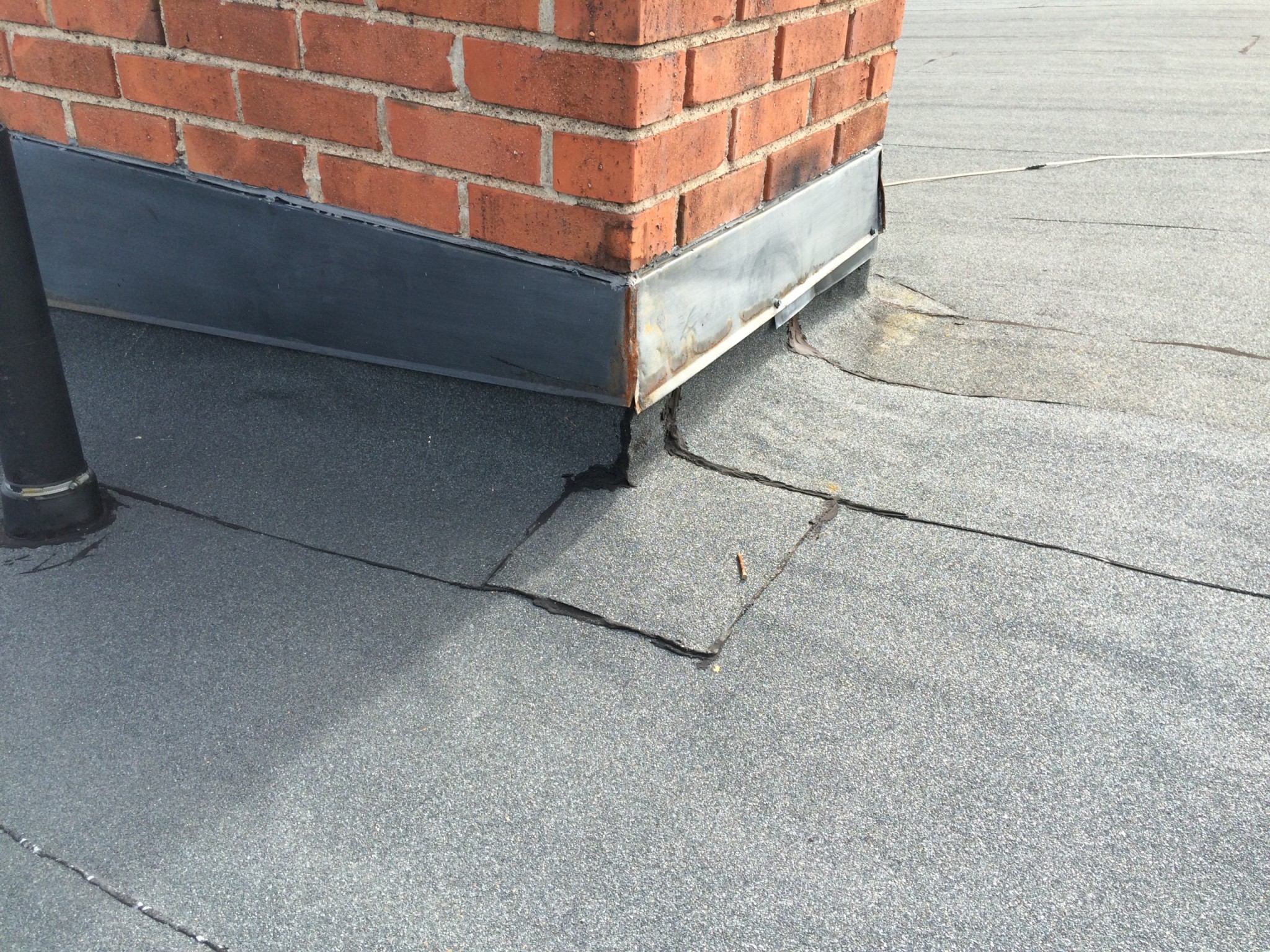

och sist av allt göra ett överlapp på skorstenen som går ut på taket och upp på skorstenen.
Är medveten om att det inte är det moderna sättet att lösa en anslutningen mot en skorsten i tegel men har det hållt tätt i 60 år håller det nog alla fall 30 till.

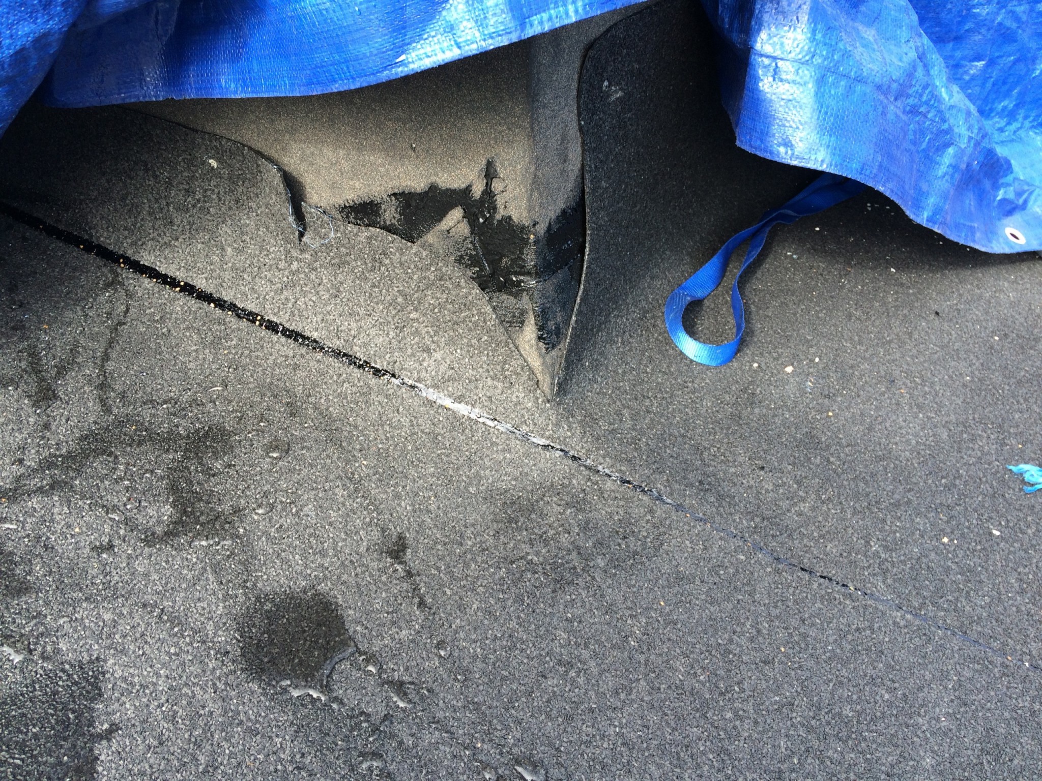

Ny lagd takpapp med synligt spikat överlapp och blå presenning vid kanten.
Grannens skorsten och hur jag tänkt lösa det på ett ungefär
Takrenovering med ny underlagspapp nära tegelskorsten, ojämna kanter och synliga spikar.
