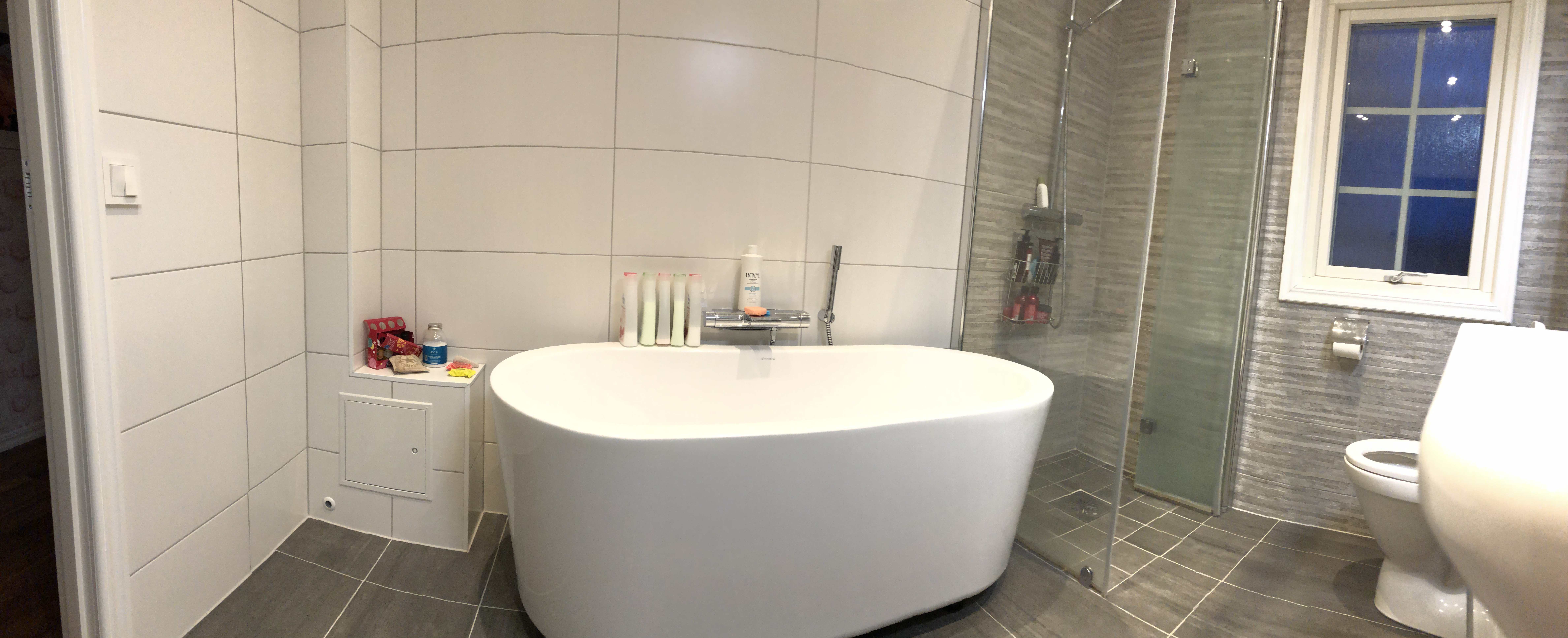

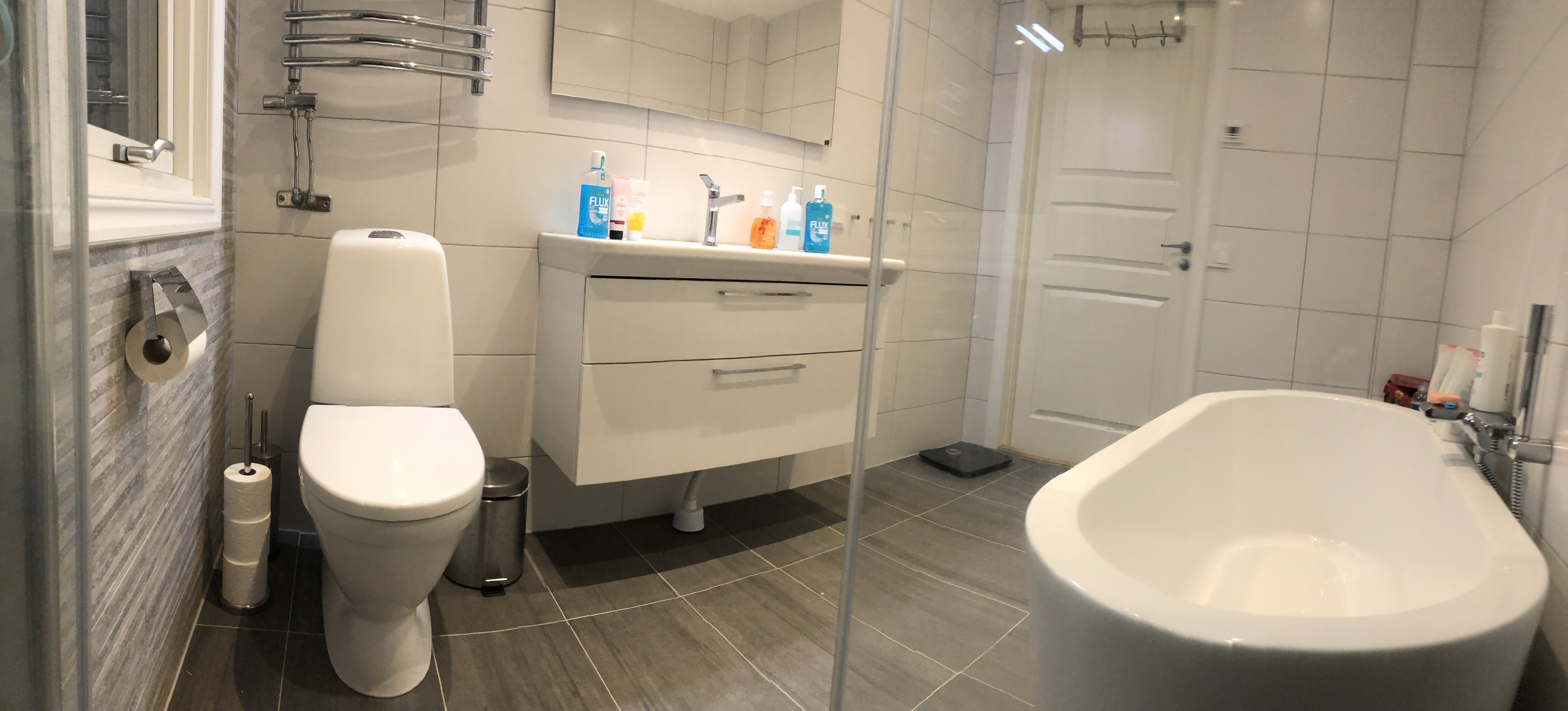

Visst, här kommer några halv-skakiga panorama-bilder jag tog med iPhone'n. Den lyckades inte riktigt klippa ihop bilderna så kakel/klinkers-raderna ser skeva ut (men de är raka i verkligheten)
> Blir det trångt vid badet och duschen?
Dom står väldigt nära varandra, och det var också tanken.
> Hur stort är badkaret och vad är det för märke?
Märke: Westerbergs Deep R1500 Vit
Dimensioner (längd x bredd x höjd): 1465mm x 680mm x 530mm
> Handukstorken är det röret från elementet som du använder?
Precis, helt rätt
>Hur löste du avloppet vid duschen, gjorde du om det? Även avloppet under badkaret blev ett nytt.
Det var en firma som byggde badrummet så det var inte jag som löste det

Tack för bra info och kort det var snällt. En ytterligare fråga. Vilken bredd är själva ”skåpet” där inkommande vatten kommer. Jag skulle vilja ha ett lite längre badkar160 cm och undrar om det skulle få plats utanför ”utbygnaden”/Tobbe
Laddar upp en bild med måtten.Foppa2121 skrev:
Vi ville också ha det först. Dock tyckte badrumsfirman att vi borde undvika detta för det skulle innebära att man inte uppfyllde kravet på avstånd mellan badkarskant och strömställare för takbelysning (60 cm tror jag det var). De kunde naturligtvis bygga enligt min spec, men skulle i sådana fall skriva upp det som en avvikelse i våtrumsintyget/kvalitetsdokumentet. Så då tog vi det lite mindre badkaret.Foppa2121 skrev:
Vi har istället tänkt (men ännu inte gjort) att köpa ett högt (men inte djupt) badrumsskåp och montera det på väggen där strömställaren & termostaten sitter, för man saknar lite det gamla skåpet som stod där innan. Det blir lite "trångt" att ha allt i skåpet under handfatet. Något i stil med Svedbergs högskåp "Forma" eller liknande.
Ett alternativ som man kan göra, vilket vi insett i efterhand, är att man leder upp fördelarskåpets alla vattenrör genom väggens golvregel. Då kan man eventuellt få skåpet att bli mindre djupt. Bredden är dock svår att påverka pga avloppsstammens placering samt mängden rör som finns i fördelarskåpet.
