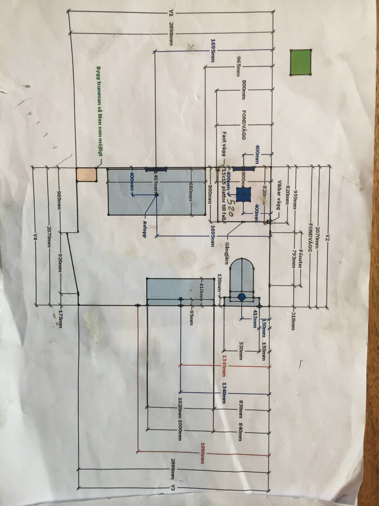

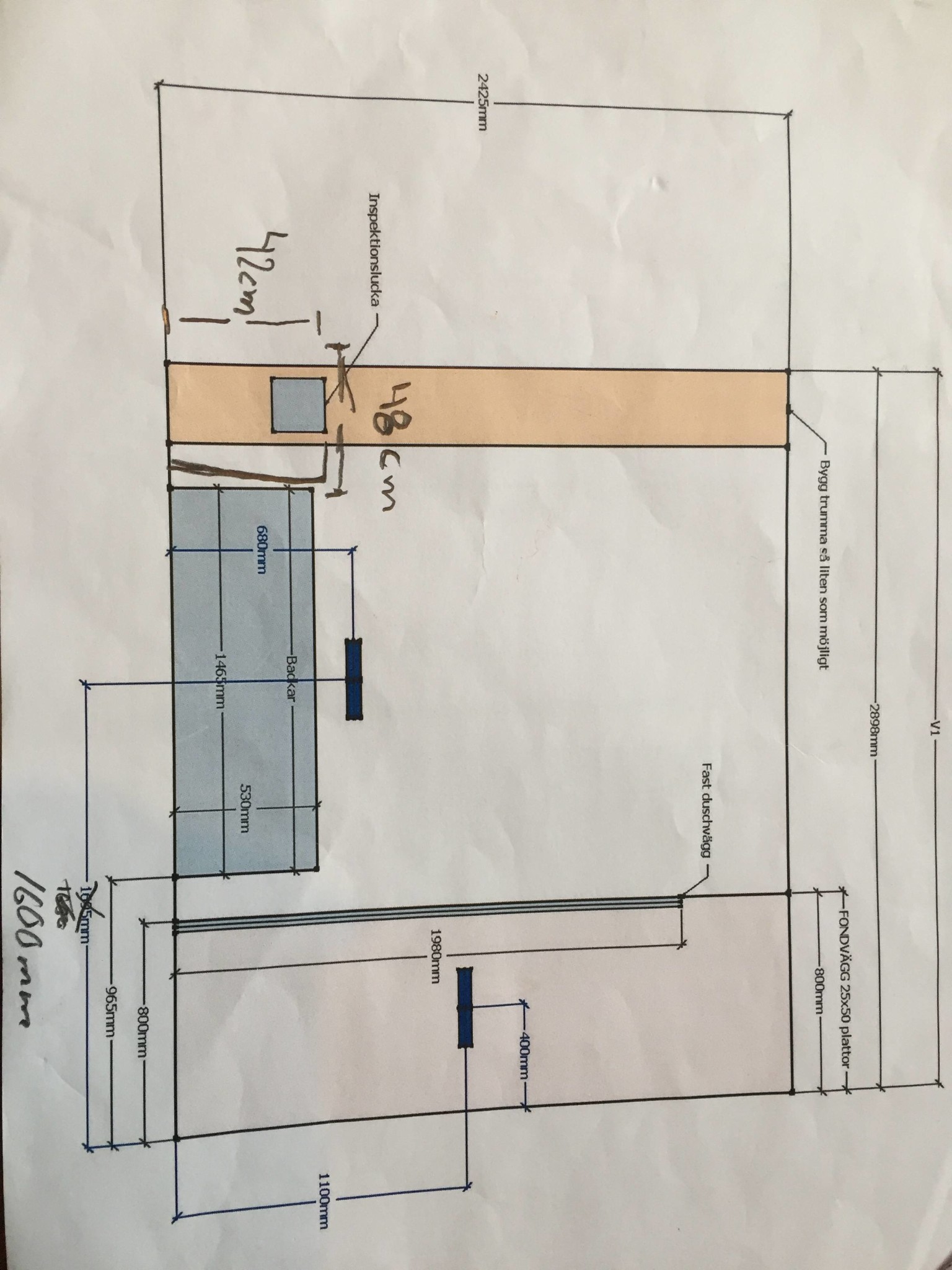

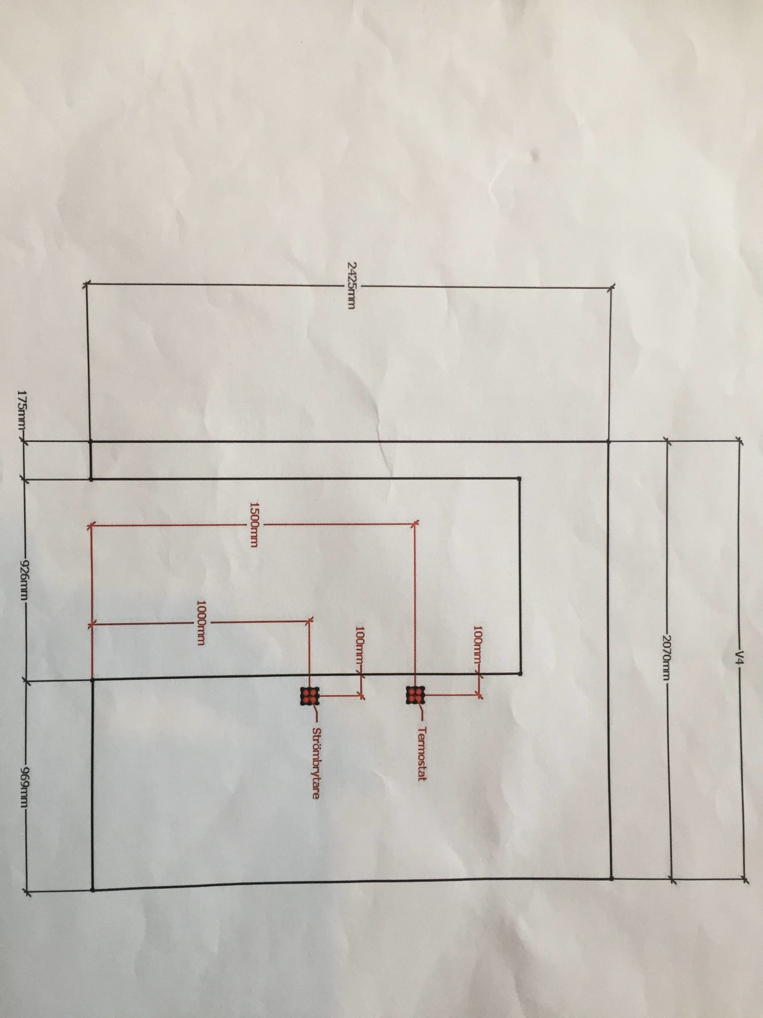

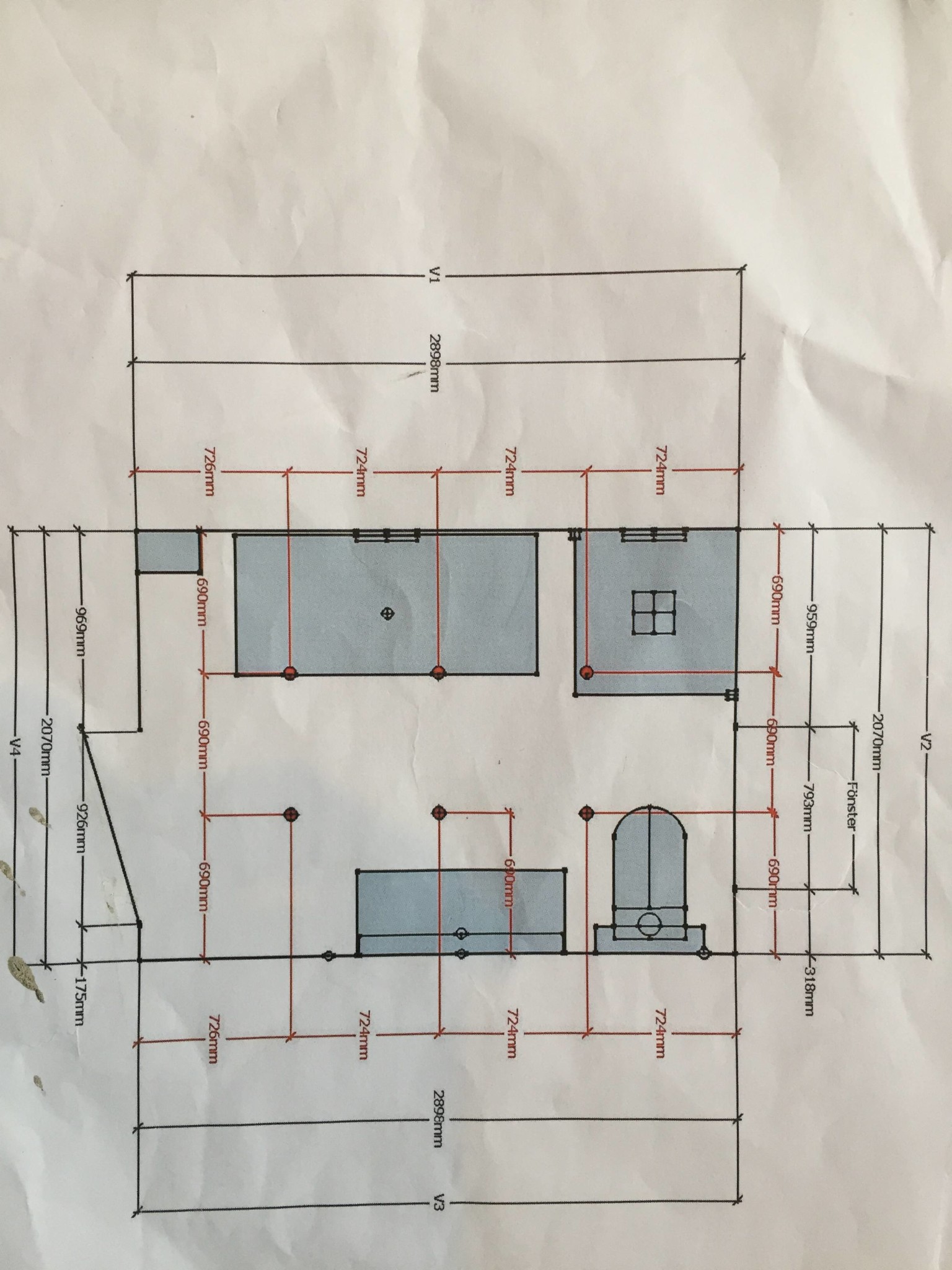

Jag laddar upp ritningarna från renoveringen av badrummet i mitt Älvsbyhus Höner. Vi flyttade på WC-stolen så vi fick plats med både badkar och duschhörna. Kanske hjälper det dig lite med designen...
  • Ritningar över en renoverad badrumsplanlösning med dusch, badkar och WC i ett Älvsbyhus.
  • Ritning av ett badrumsrenoveringsprojekt med måttangivelser, duschhörna, badkar och WC.
  • Ritning av badrumsrenovering med måttangivelser inklusive positioner för WC, badkar och duschhörna.
  • Ritningar som visar layouten av ett renoverat badrum med mått för WC, badkar och duschhörna.
  • Ritning över renoverat badrum med mått, inklusive WC, badkar, duschhörna och handfat.
  • Ritning av ett badrums renoveringsprojekt med dimensioner och layout för WC, badkar och dusch.

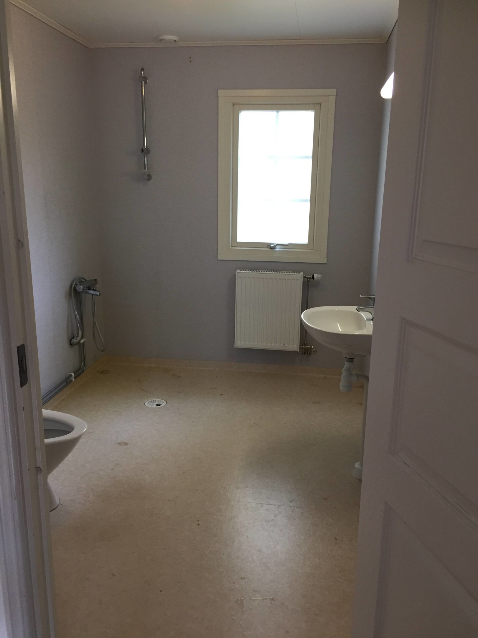

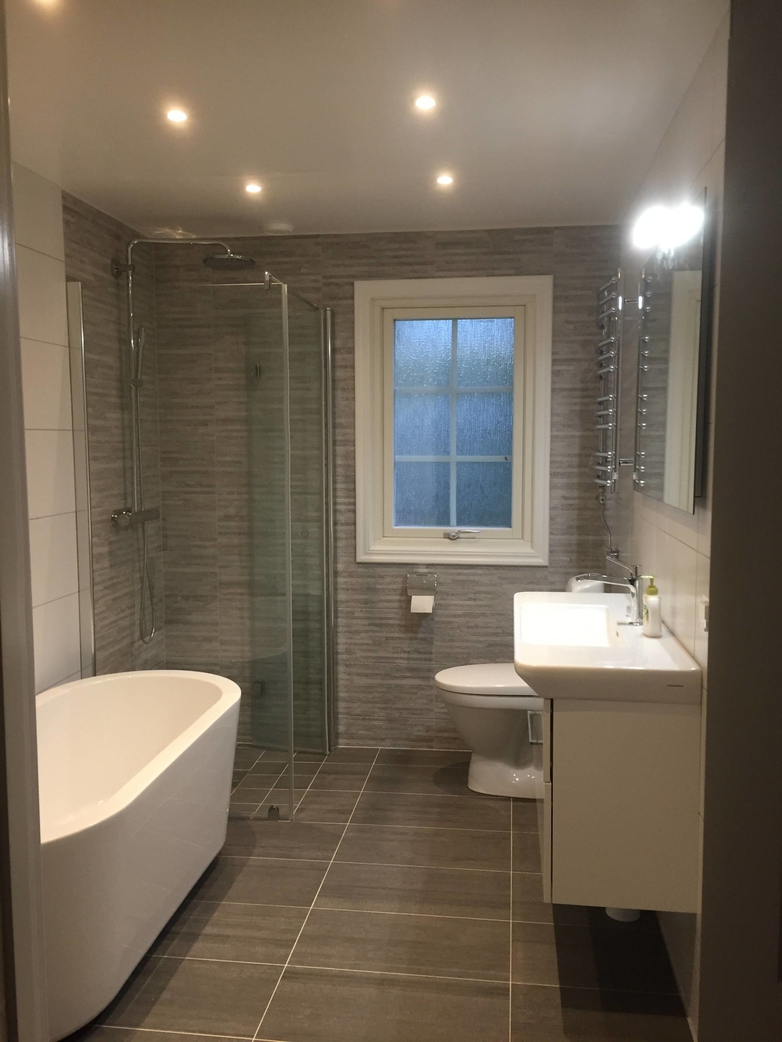

Tänkte komplettera med en före/efter bild.
Före-bild på ett oupprustat badrum med toalett och handfat.
Renoverat badrum med fristående badkar, duschhörna, toalett och handfat mot kaklade väggar.

Snyggt! Måste fundera om vi kan göra liknande, badkar är måste med småbarn men jag vill gärna ha duschhörna - och bastu :)
Jättesnyggt! Ett rejält badrum från början ser det ut som.
Vart tog uppvärmningen vägen?
nikasp
Gissar värmegolv samt handdukstork men också nyfiken. Vi har elvärme i golvet samt vanliga radiator i vårt badrum från 1997. Dvs. dags för uppdatering.
Radiatorn gjorde vi om till en handdukstork som placerades ovanför toaletten. Sen är det helt vanlig T2Blue-elgolvvärme i betongen under klinkersplattorna.
