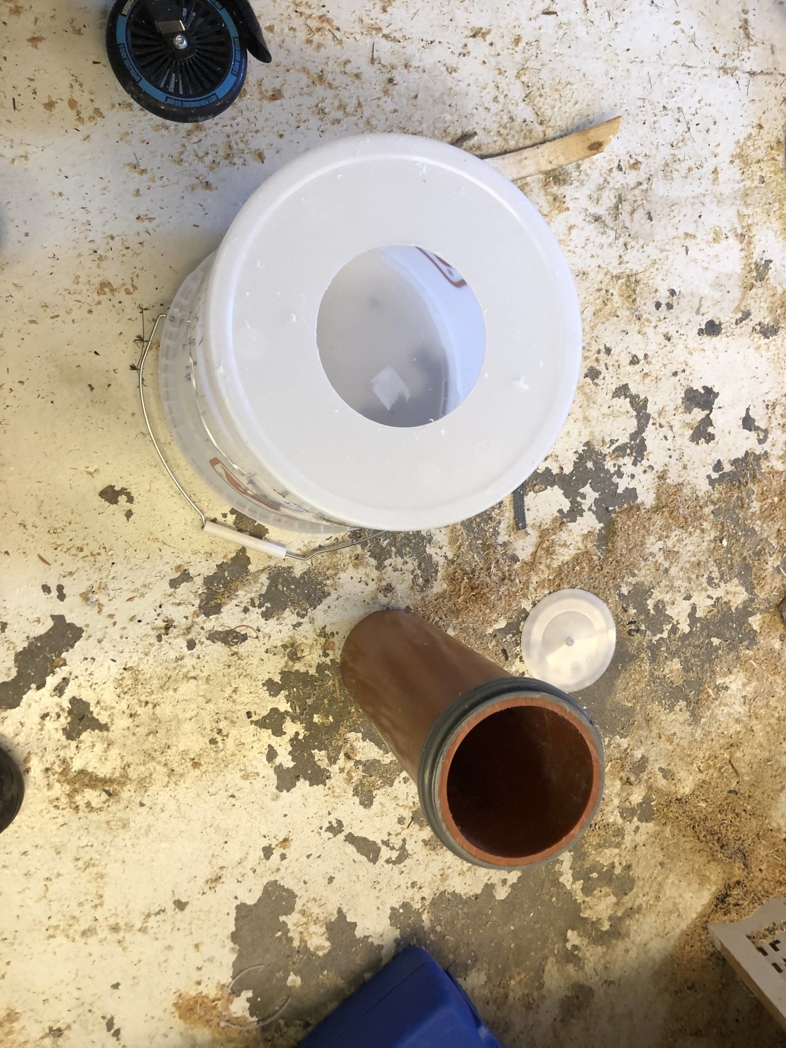

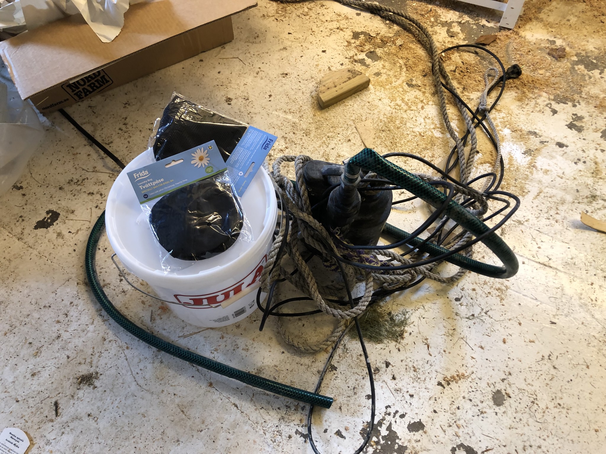

Jag har en dränkpump som verkar ok med bräckt vatten. Köpt för projektet: en hink med lock och tvättpåsar.
Prototyp av skimmersystem med hink, dränkpump, tvättpåsar och rördelar på en smutsig verkstadsgolv.

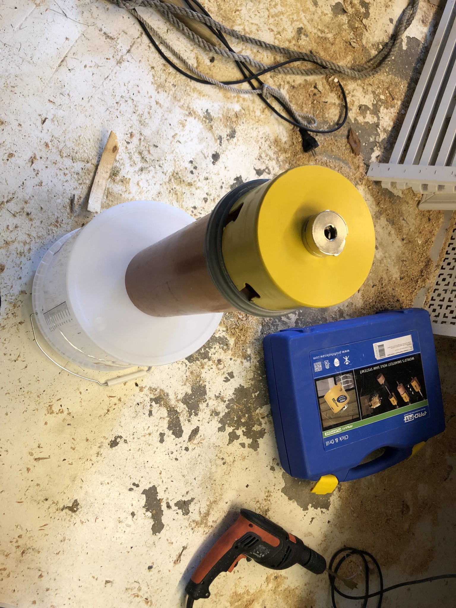

Lite random rördelar som är över från något tidigare projekt.

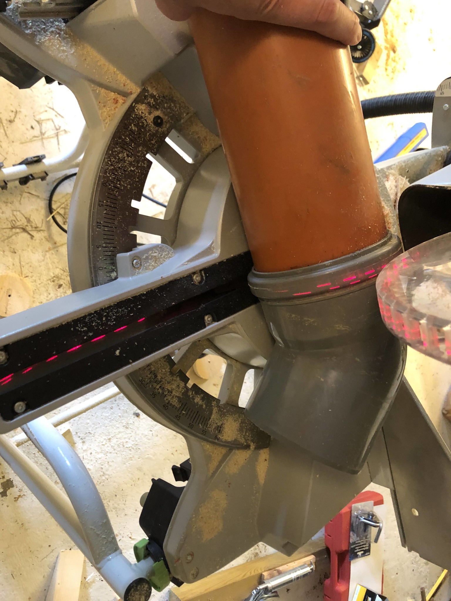

Hand som håller en plastavloppsrör bit ovanför en geringssåg i en verkstad, indikerar DIY-projektarbete.
All hål i hinken istället för i locket. Det hade nog varit enklare tvärtom men det här minskar risken för att allt ska falla isär i vattnet.

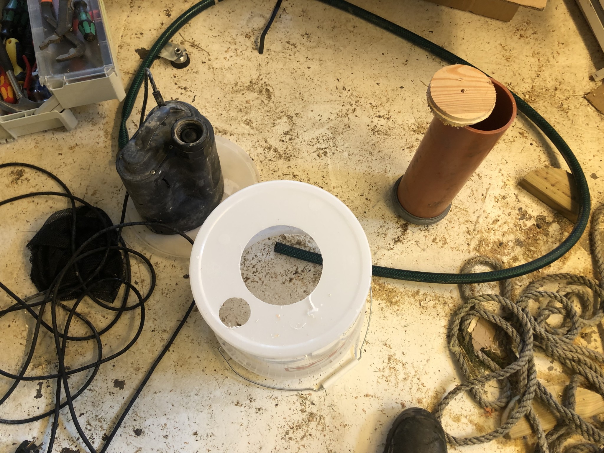

Tada!
Det är viktigt att man inte överarbetar saker innan man vet att de kommer att fungera. Check på den.

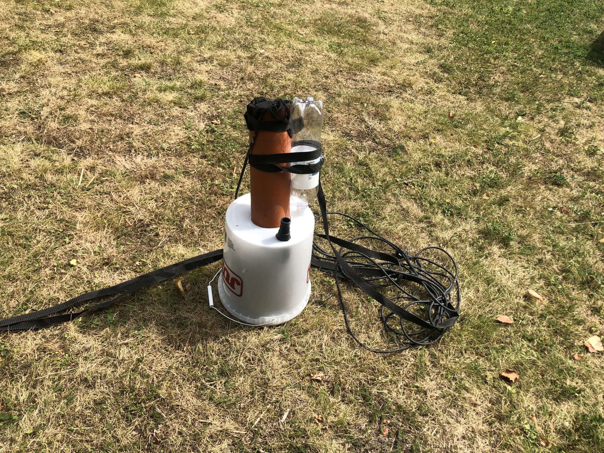

En provisorisk apparat med en plasthink och rör på gräset, troligtvis ett DIY-projekt.

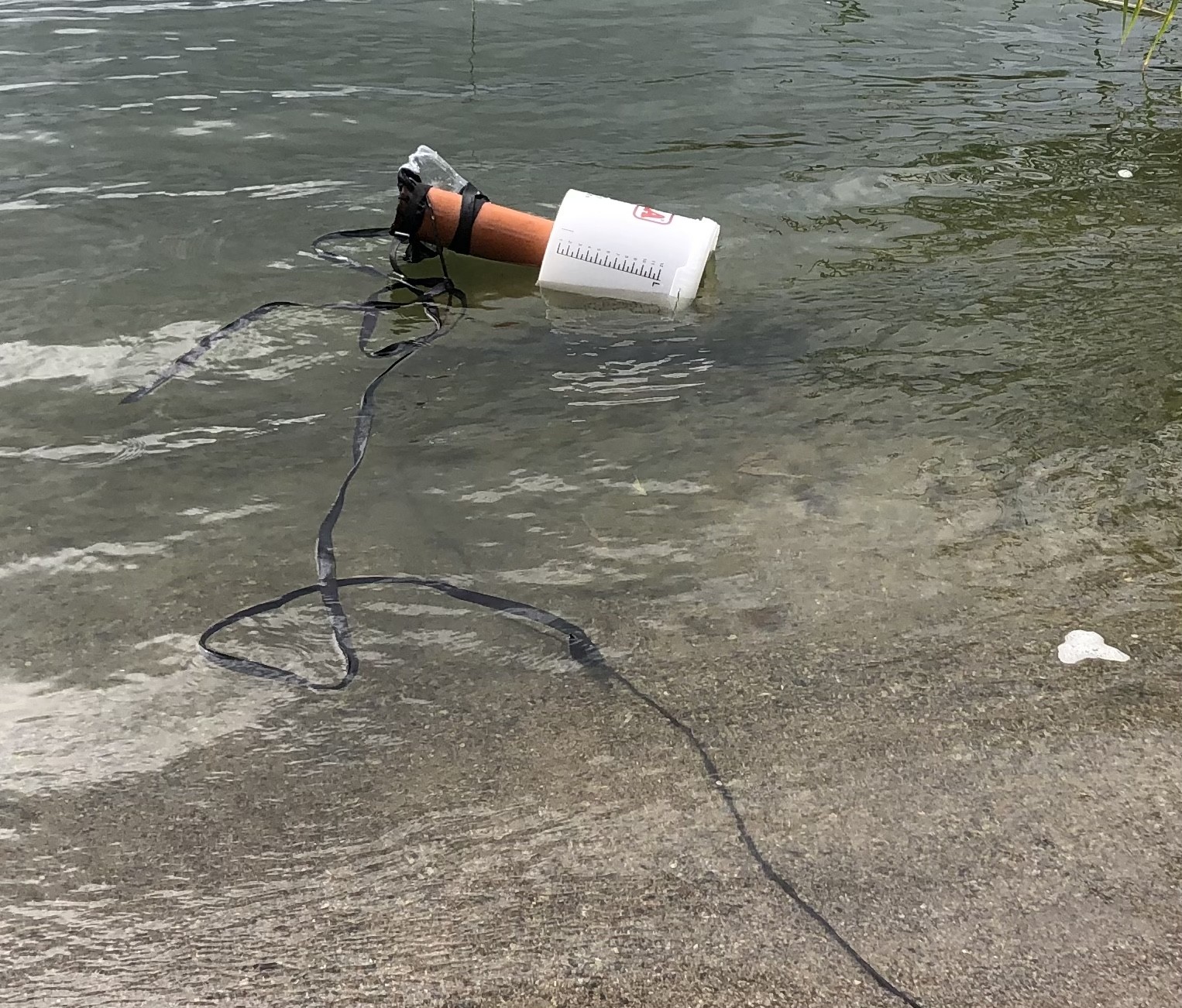

Att få den att flyta på rätt djup visade sig vara väldigt svårt. Så fort röret kommer över ytan drar den ner en luftpelare och börjar flyta.
En apparat med rör och flytelement delvis flytande i vatten vid strandkant.

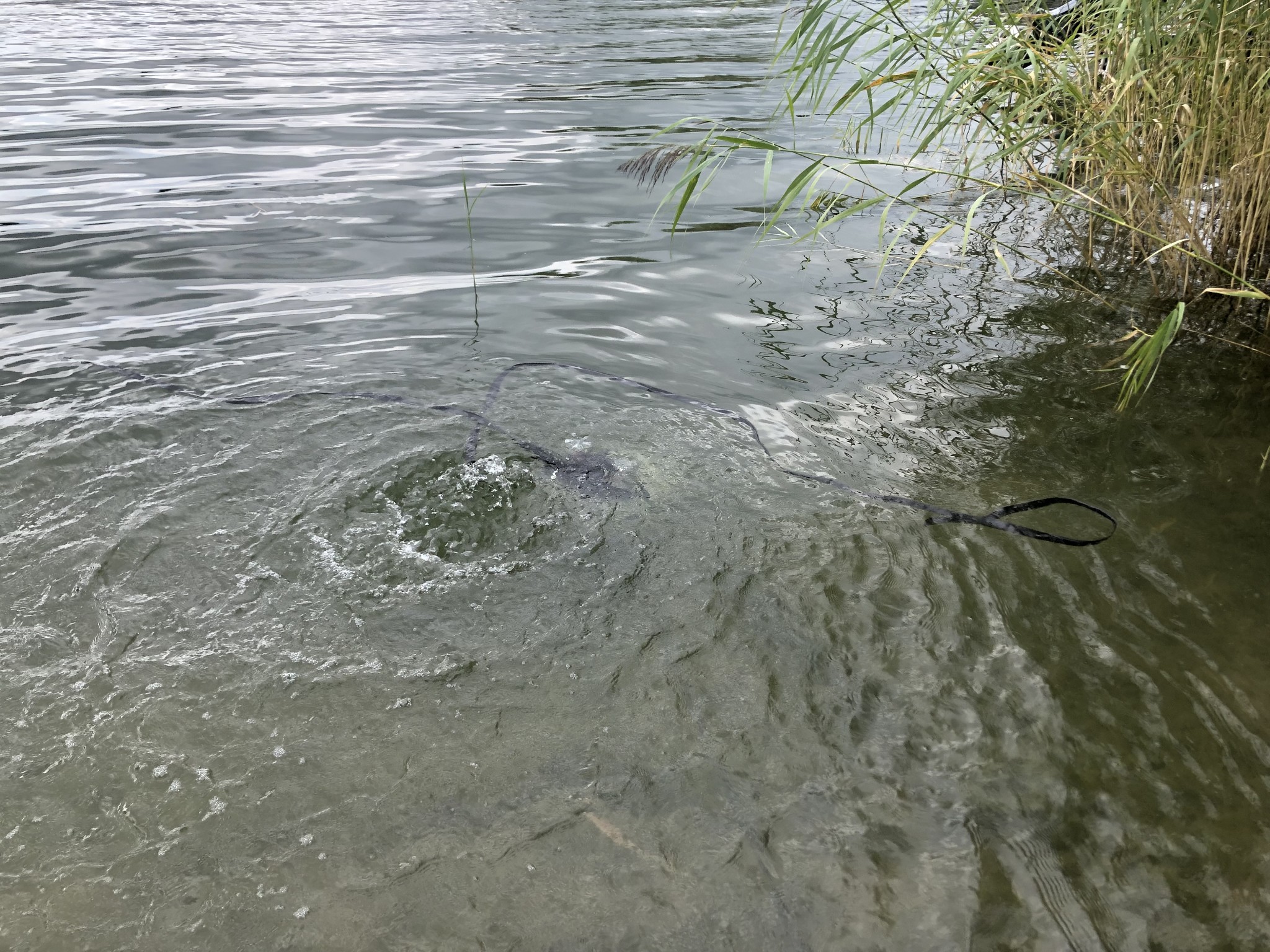

Provar att ta bort flytelementet och ställer den på botten istället.
Rör på botten av sjö med luftbubblor och vågor på vattenytan, omgivet av vass.
Hm. Utblås uppåt funkar rätt dåligt visar det sig

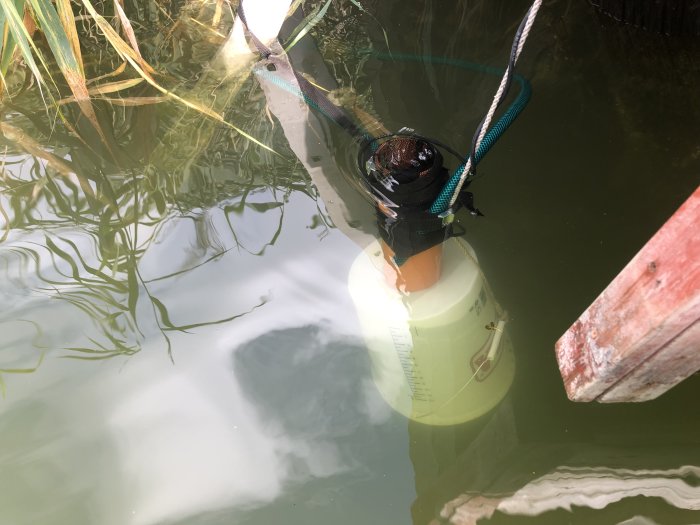

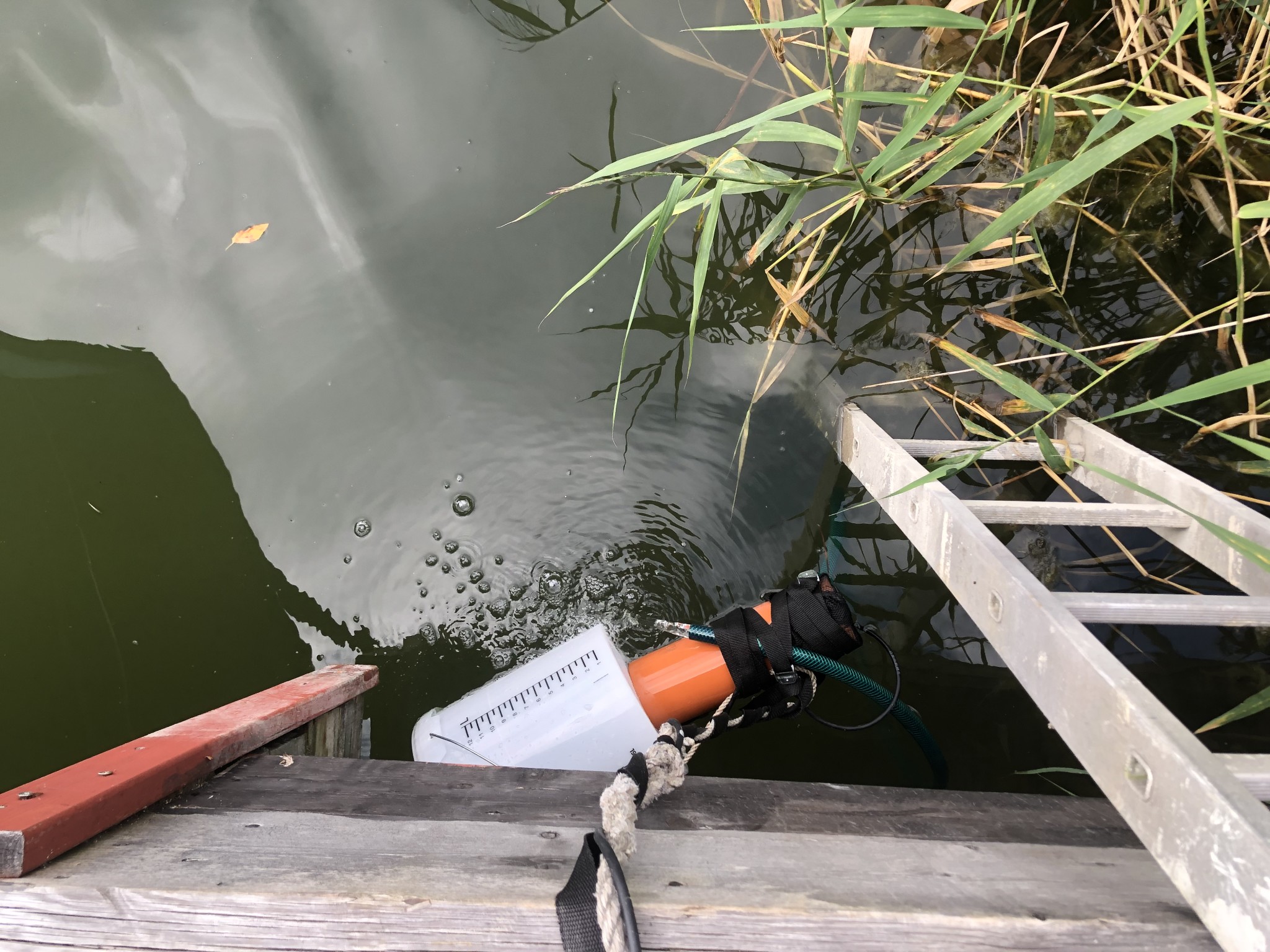

Jag provar att hänga den i bryggan istället för enklare hantering under testfasen. Eftersom avstånd till ytan är så kritiskt måste det nog till flytelement om det här ska bli bra men det ger en hint. Frånvattnet avleds med slang. Funkar ok men får lätt hela grejen att rotera.
Testutrustning hängande i bryggan med slang, flytelement och gröna växter i vattnet.

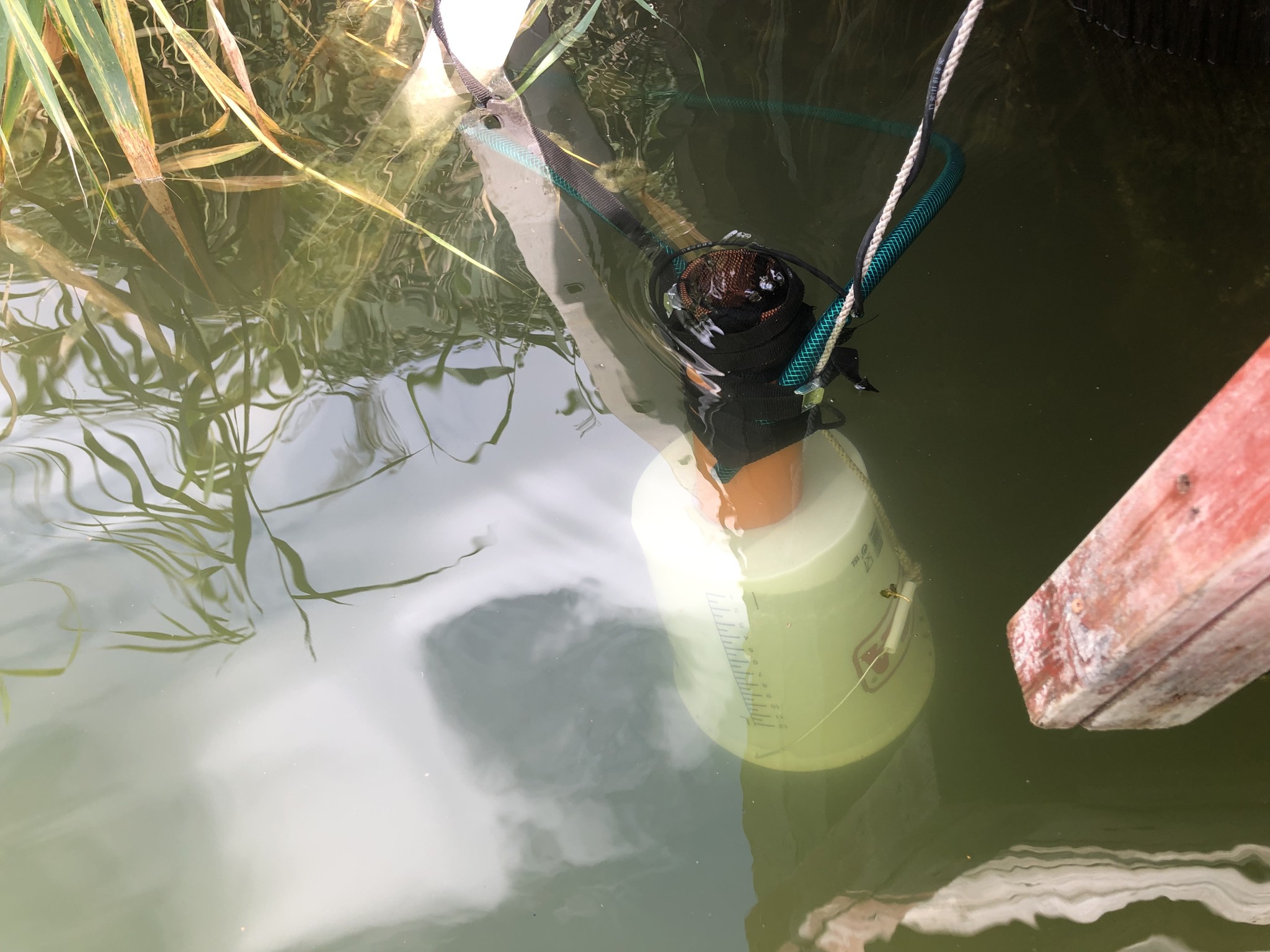

Och fortfrande risk för den här
Apparat hängandes i vatten från brygga med slang, omgiven av vass och träkonstruktion.
