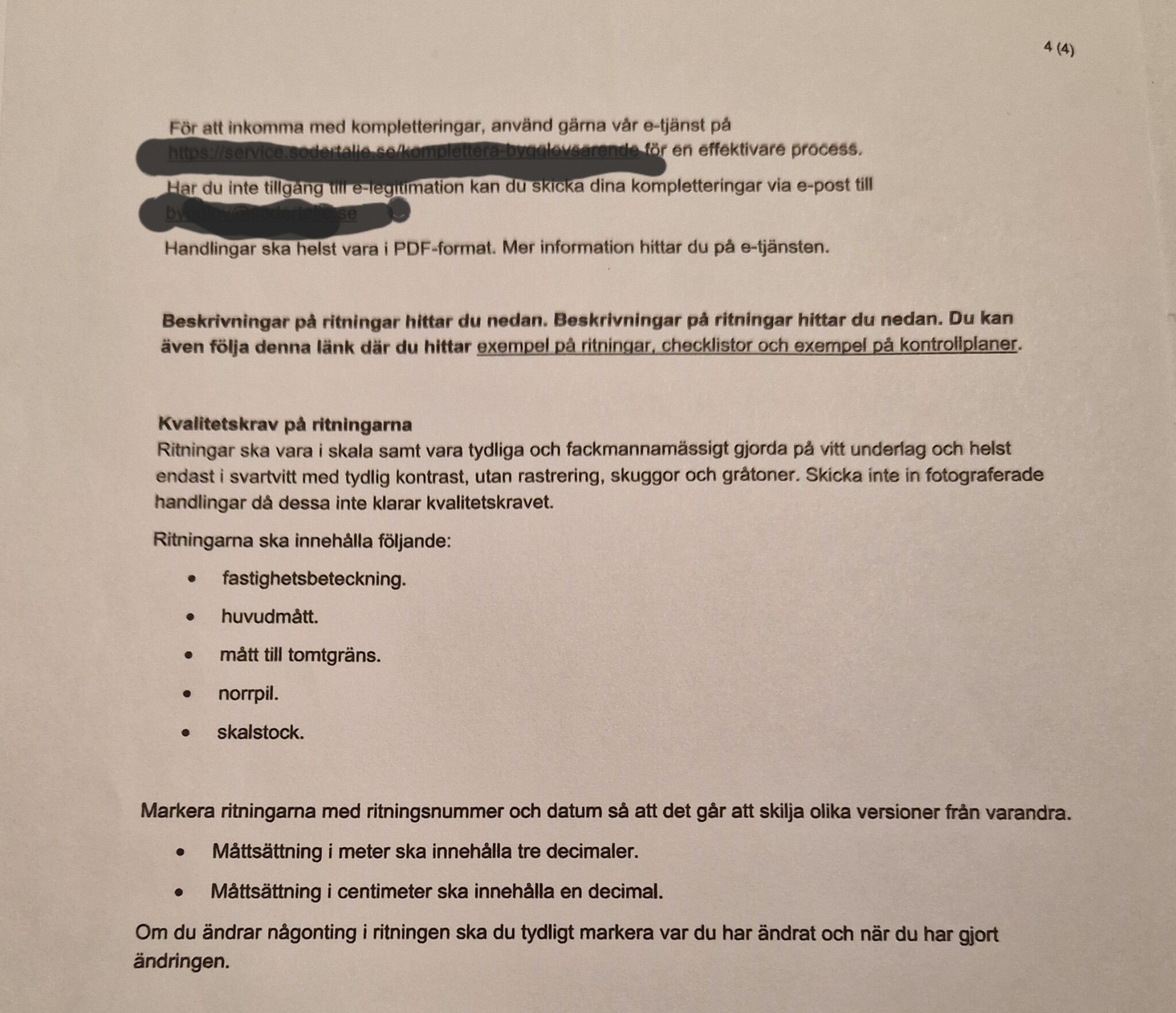

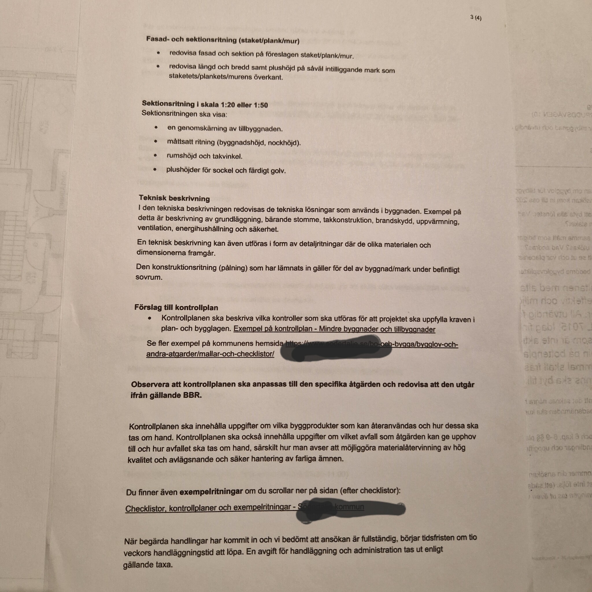

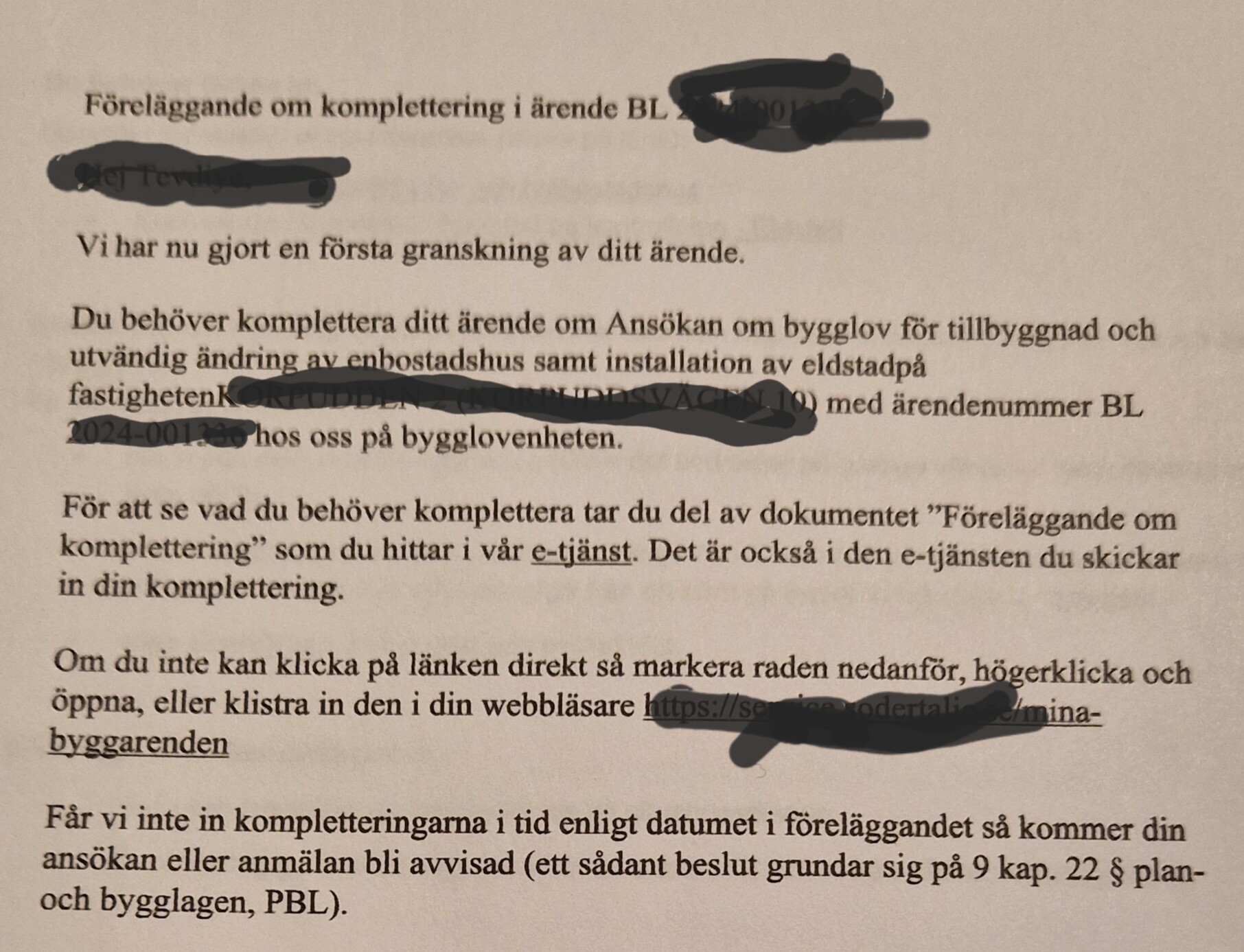

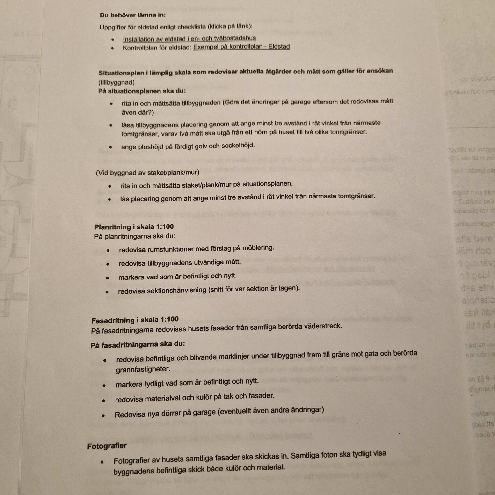

Så vilka kompletteringar menar du att ingår i avtalet?
Det ser mest ut som kommunen skickat en standardlista på ritningskraven.
Ser inget konstigt ut egentligen.
Jag skulle rekommendera att bara snabbt gå vidare med någon annan eftersom kommunen behöver ha in kompletteringar oftast inom 3-4 veckor.
Så får ni tvista med er gamla arkitekt parallellt.
