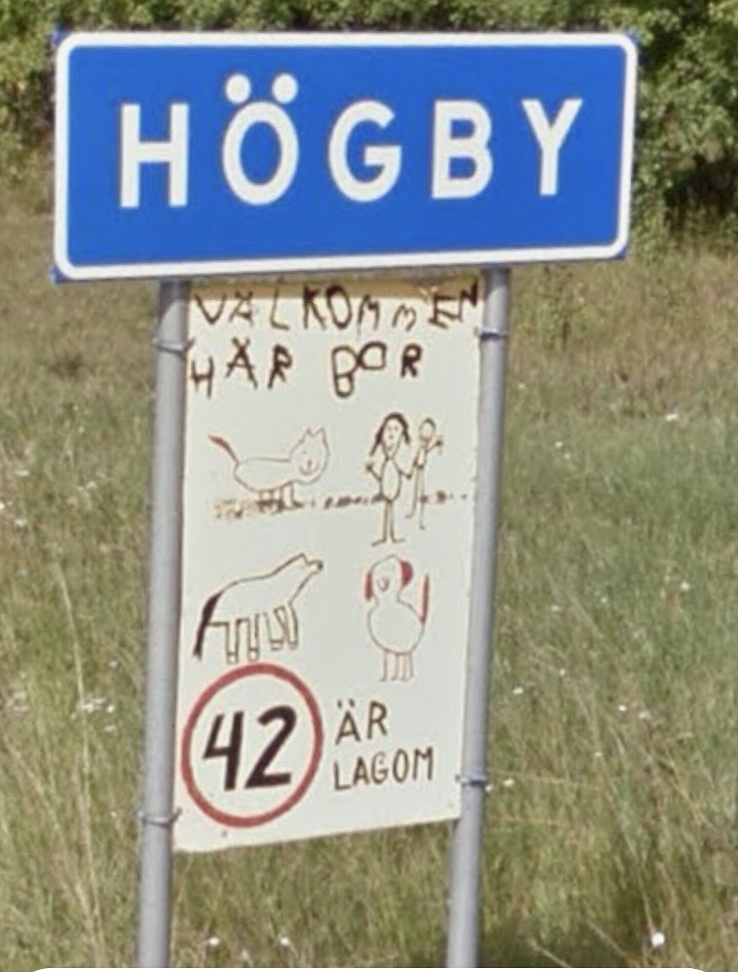

Jag har inte koll på de här reglerna. Men är du helt säker på att det inte är skillnad på väg där det finns en beslutad hastighetsgräns på 70 som är uppskyltad, och en väg som saknar beslut om hastighetsbegränsning och är oskyltad. Annars skulle ju varenda fjutte-infart med gräs i mitten omfattas av de reglerna?E erimos skrev:
Den varianten ser man ju rätt ofta och den gillar jag inte alls. En reflexväst bredvid vägen eller en boll eller cykel i diket ska trigga extra uppmärksamhet på riktigt, inte signalera "Vargen kommer". Tveksamt hur mycket den hjälper utöver det också, merparten av trafikanterna lär ju inte utgöras av de som åker där för första gången och de andra lär sig ju snart att "här står det alltid en barncykel så det är inget att bry sig om". (En del tar det ju ett steg längre och roterar prylar och deras placering, men brukar man inte se några barn så vänjer man sig ju vid det också.)G grovspacklarn skrev:
Ja de som sätter ut sådana grejer tänker inte mycket. jag känner som satte ut en svart plåtkatt i diket. Jag sa till honom att enda effekten det får på mig är att den gången det är en riktig katt så kommer jag säkert inte att reagera eftersom jag är så van vid plåtkatten. Han tog bort den direktB Bigfoot skrev:Den varianten ser man ju rätt ofta och den gillar jag inte alls. En reflexväst bredvid vägen eller en boll eller cykel i diket ska trigga extra uppmärksamhet på riktigt, inte signalera "Vargen kommer". Tveksamt hur mycket den hjälper utöver det också, merparten av trafikanterna lär ju inte utgöras av de som åker där för första gången och de andra lär sig ju snart att "här står det alltid en barncykel så det är inget att bry sig om". (En del tar det ju ett steg längre och roterar prylar och deras placering, men brukar man inte se några barn så vänjer man sig ju vid det också.)
