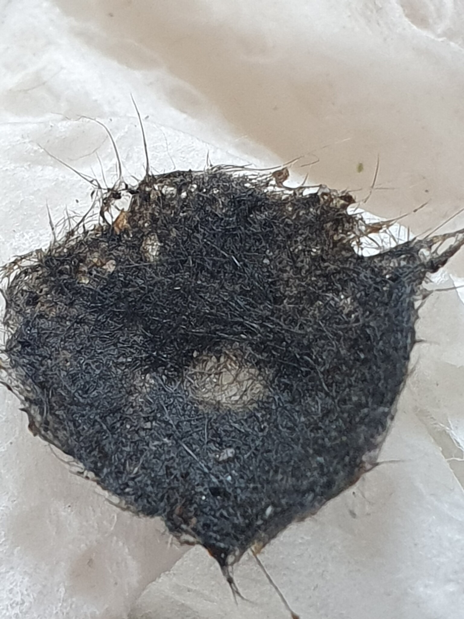

Vi har samma problem med vår brunn. Strilarna i kranarna sätter igen på ett dygn ungefär. Ser ut som svarta korta pälshår. Ska testa om det är organiskt eller kanske rent av en FeOx-utfällning.

Prova elda på det. Luktar det bränt hår så är det hår. Vi hade detta problem 2018 men försvann efter ett tag. Antagligen en mus som tagits sig ner i borrhålet. Tätade bättre och inte haft mer problem.

Hej! Jag vet inte vad det är, men det verkade inte vara organiskt material hos oss, kunde inte få det att förbrännas med eld. Så jag misstänker att det rör sig om nån metallisk förening, förmodligen innehållande järn, eftersom vattnet har en viss röd ton. Vi har inte skickat vattnet på analys utan undviker helt enkelt att dricka av det. Kommunalt vatten kommer ändå arr dras fram inom några år tror vi.

Mangan? När vi hade för höga halter av mangan (och järn) fick vi sådana där trådar i silarna på kranarna. Så mycket att det rann dåligt.

Vi tog vattenprov för två år sen, halter inom spannet för tjänligt på allt, inkl metaller. Både tekniskt och för hälsan. Testat att bränna en tuss och det krullar sig och luktar som hår. Kollat mynningen på borrhålet och det finns springa på ett par centimeter, runt pumpslangen. Får nästan anta att det är en pälsig stackare som trillat i...

Vill bara tillägga att med "för höga halter" menar jag att det var inom "tjänligt med anmärkning" men uppenbarligen för höga för att det skulle funka på ett rimligt sätt.

Satt in ett partikelfilter, typ stora björn med filterpatron i bomull. Blev toppen! Lite rördragning och så behövdes, blev typ 8000 efter rot.

För vår del räckte det med att vi använde brunnen ett tag för att vattnet skulle bli bättre. Nu sköljer vi silarna en gång per år och då finns ytterst lite "trådar" i silen.

Våra "hår" slutade kom efter typ en veckas hårt spolande. Sen har jag aldrig fått det igen. Anledningen var nog en mus som tagit sig in i en borrad brunn. Men har tätat och inte haft problem sedan dess.
