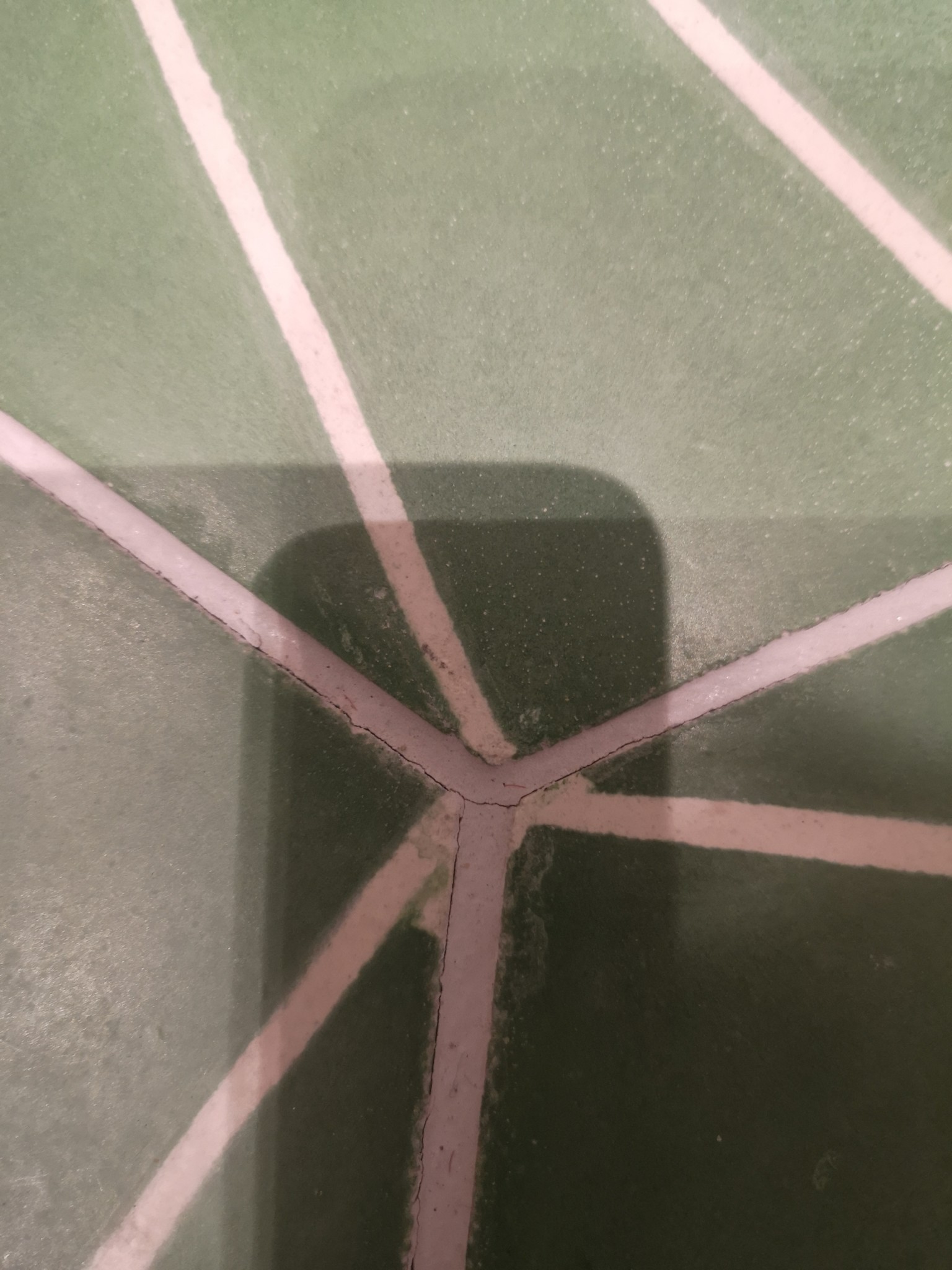

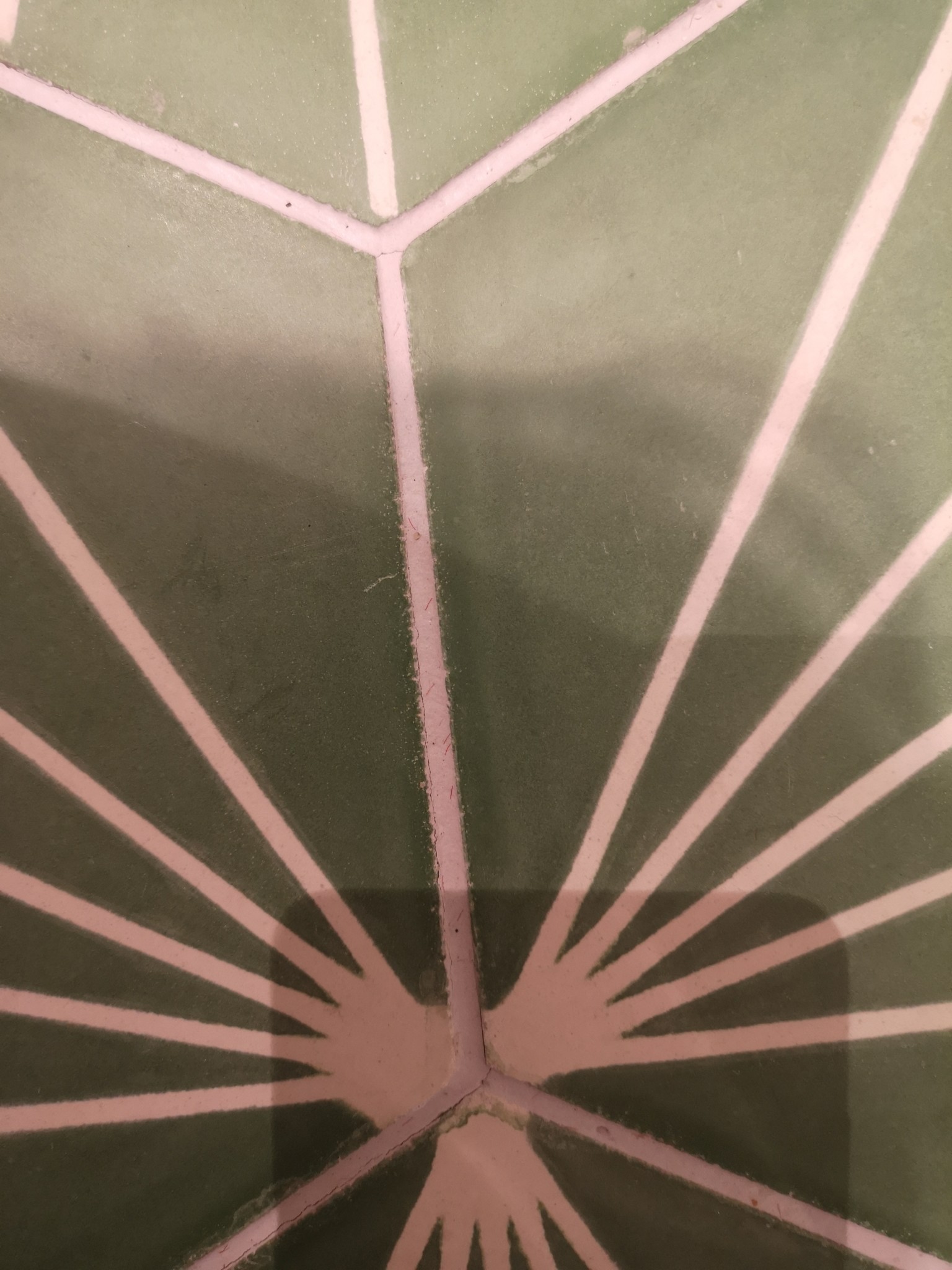

Helreniverade mitt badrum för ca 2 mån sedan, noterade idag när jag moppade att det är sprickor i fogen mellan alla plattor, över hela golvet. Drt är visserligen tunna, men ska det verkligen vara så?
Vi väntade enl instruktion med att sätta på golvvärmen, väntade tom dubbel tid, så satte inte på förrän efter en månad.
Är detta ngt jag borde reklamera, finns det risk att det kommer in fukt genom dessa sprickor eller att figen kommer spricka mer?

Hej, det där ser ju inte bra ut ...
Funderar på om det kan bero på att du har något avancerat mönster i plattläggningen, så att det är stor skillnad på ytorna på varje platta och värmen då påverkar dom att röra sig "oregelbundet" ...
Tycker att du ska kontakta dom som gjort jobbet så får dom ta en koll och föreslå åtgärd.

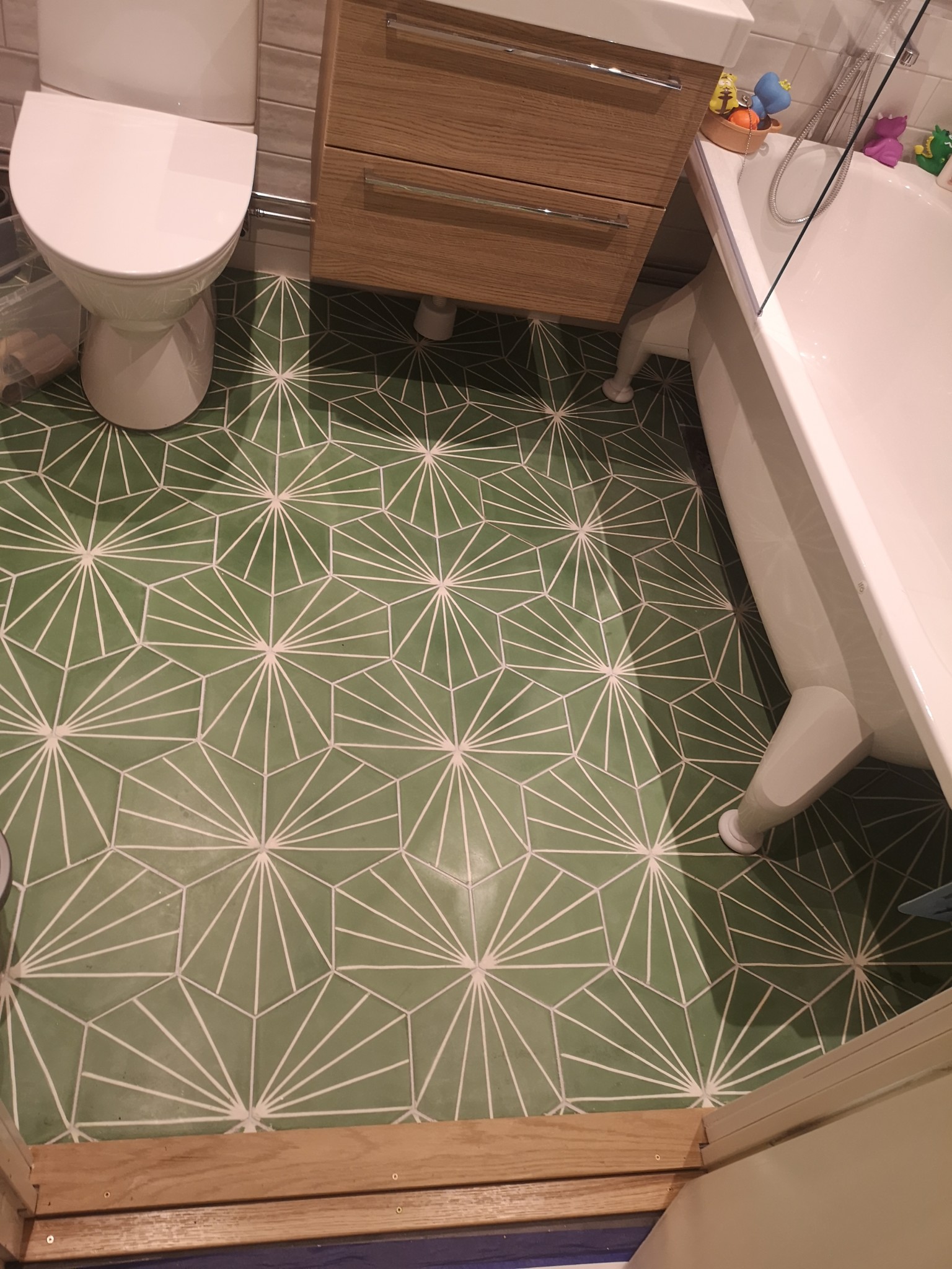

Har du en bild där man ser hela golvet?

Tack för svar, ja det är hexagoner, så det blir ju inga "raka" linjer, o nu när du säger det så här sprickorna uppkommit i alla "mötesplatser" mellan tre plattor. Badrummet är totalt kanske bara 4,5 kvadrat, så jag vet att fallet ändras nästan mellan varje platta.Mats-S skrev:

Bifogar bild på större delen av golvet.

Ok, skönt att veta att tätskiktet förhoppningsvis inte är påverkat.
Vet ej om fogen eftervattnades, är det något som ska göras automatiskt eller ngt som man måste efterfråga, och vad är syftet med att eftervattna fogen? Skall kontakta entreprenören och fråga.
Kan jag kräva att golvet skall fogas om eller kommer samma problem att uppstå? Spelar sprickorna någon roll för funktionen eller är det bara estetiskt?
Det är marockanskt kakel du har och ibland kan plattan krympa när den torkar och därav få sådana mikrosprickor. Enda man kan göra är att skrapa bort fogen och foga om.
Har själv råkat ut för det när det gäller marockanskt kakel, har kanske lagt sådant i 6-7 utrymmen, mest hall då jag helst inte lägger det i badrum och en gång så fick jag sådana krympsprickor och det hjälpte att foga om.

This.T tank77 skrev:Det är marockanskt kakel du har och ibland kan plattan krympa när den torkar och därav få sådana mikrosprickor. Enda man kan göra är att skrapa bort fogen och foga om.
Förutom att det inte är kakel, utan cementplattor.

Guuuud vilket häftigt golv!!!B Bouno skrev:Tack för svar, ja det är hexagoner, så det blir ju inga "raka" linjer, o nu när du säger det så här sprickorna uppkommit i alla "mötesplatser" mellan tre plattor. Badrummet är totalt kanske bara 4,5 kvadrat, så jag vet att fallet ändras nästan mellan varje platta.
Bör golvet alltså fogas om??
Bifogar bild på större delen av golvet. [bild]

När man fogar betongplattor är det nödvändigt, eftersom de suger mer fukt än kakel/klinkers... Fogen torkar för fort annars.. Man bör även fukta plattorna innan man fogar.... (jag har betongplattor i mitt badrum så fråga inte hur jag vet..)Schwen92 skrev:
Men som du säger, sprickorna gör troligen ingen skillnad.. Jag har haft likadana mikrosprickor på en vägg i över 5 år, och de har inte ramlat ner....
