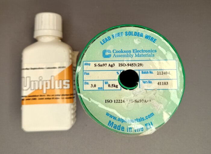

För kopparrör är lod med 97 procent tenn och 3 procent silver lämpligt. Det har stuckit iväg i pris de senaste åren, smårullar på ett hekto kostar 379 kronor på Clas Ohlsson idag. Sedan flussmedel av lämplig sort. Prova på några spillbitar först.
  • Rulle med blyfri lödtråd, S-Sn97 Ag3, och flaska med Uniplus-flussmedel på ett bord.
Håller med föregående, mycket lättare att få det bra med mjuklod. Det är också stor skillnad på lod, 3% silver är dyrare men flödar bättre. Kan vara viktigt att använda lod/fluss ok för dricksvatten, tex kan gammalt lod av okänt ursprung innehålla bly och fluss är generellt otrevliga.
