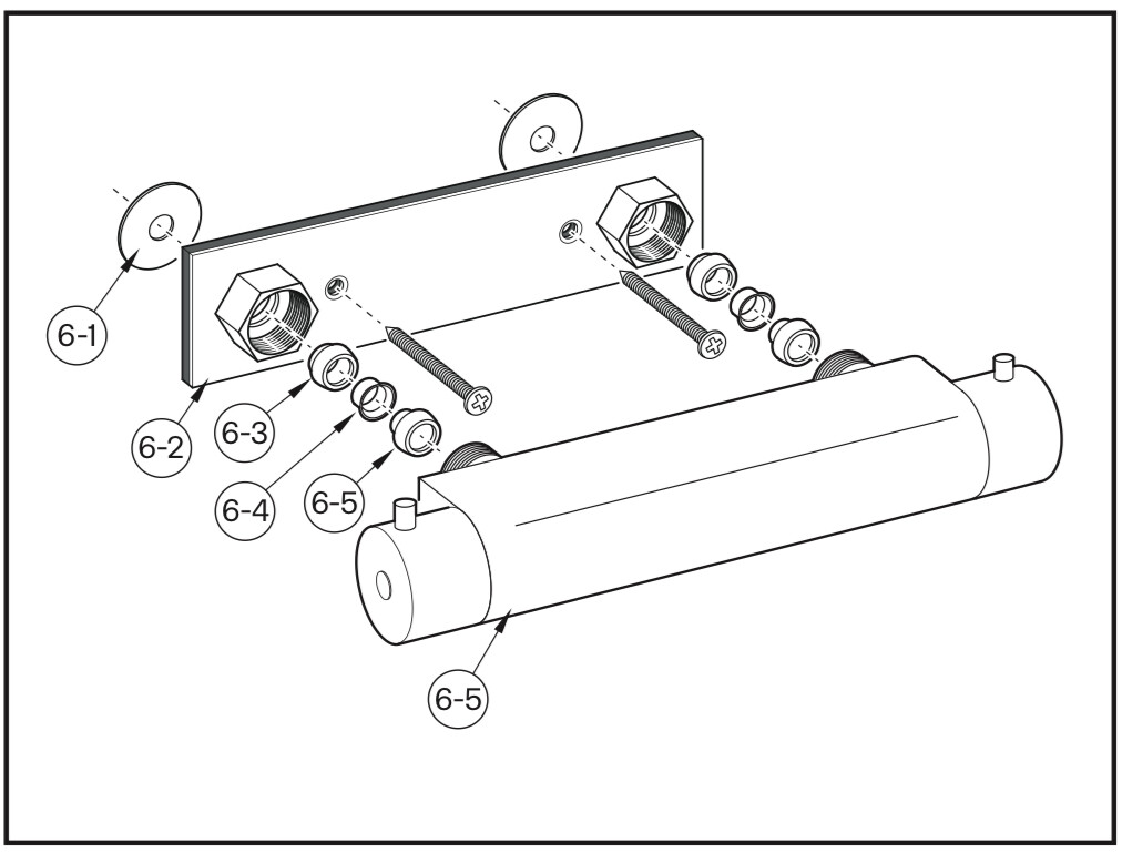

Jag har en Tapwell 5200 takdusch. När jag drar på varmvattnet blir det lägre tryck. Jag har demonterat och rengjort termostatinsatsen och har även bytt den en gång för ett par år sedan. Nu var den inte igensatt och såg bra ut.
Är det någon som vet om 5200 har filter/silar vid inkommande vatten som kan vara igensatta? Jag vill gärna slippa skruva ner alltihop från vägen och upptäcka att de inte har det 😊 Inga sprängskisser jag hittar hos Tapwell visar några filter eller silar, utan pratar bara om den där termostatinsatsen men den var ju hel och ren. Om den inte har gått sönder på ett sätt jag inte ser med ögat förstås.
Tips mottages tacksamt.
  • Exploded diagram of a Tapwell 5200 shower thermostat illustrating its internal components.
