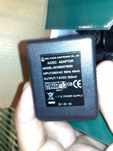

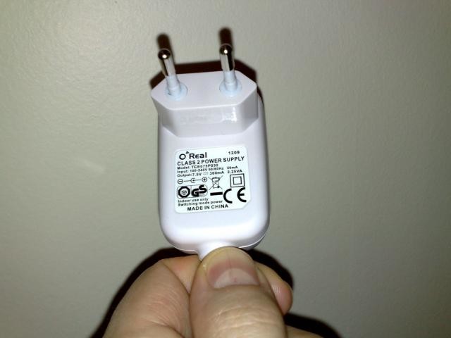

Hej behöver lite hjälp med laddaren har slarvat bort min svarta laddare kan jag istället ladda med den vita laddaren?
tacksam för snabbt svar.

Såvitt jag kan se så går det bra.
Samma spänning,
Samma max ström,
Samma polaritet på kontakten.
Kommer inte på ngt. mer som skulle kunna vara fel.
ok då provar jag den tack för svaret.
Max strömuttag på den svarta 300 mA. Max på den vita 30 mA. Vad jag kan se, lite suddigt.. Inte så bra kanskeq(;^;)p
acrophobic, något blev nog fel för dig
7,5V, 300mA, 2,25 VA och det går ihop rent matematiskt.

Den svarta är lite energieffektivare :-)
Beror helt på vad den ska vara till. Om utrustningen kräver stabiliserad likström (den som kommer ut ur laddaren) kan det bli problem om du kör med en ostabiliserad. Enklast är att alltid köra stabiliserat. Ser inte på bilderna om någon av de två är det, men kolla med tillverkare (googla!) eller återförsäljare.
