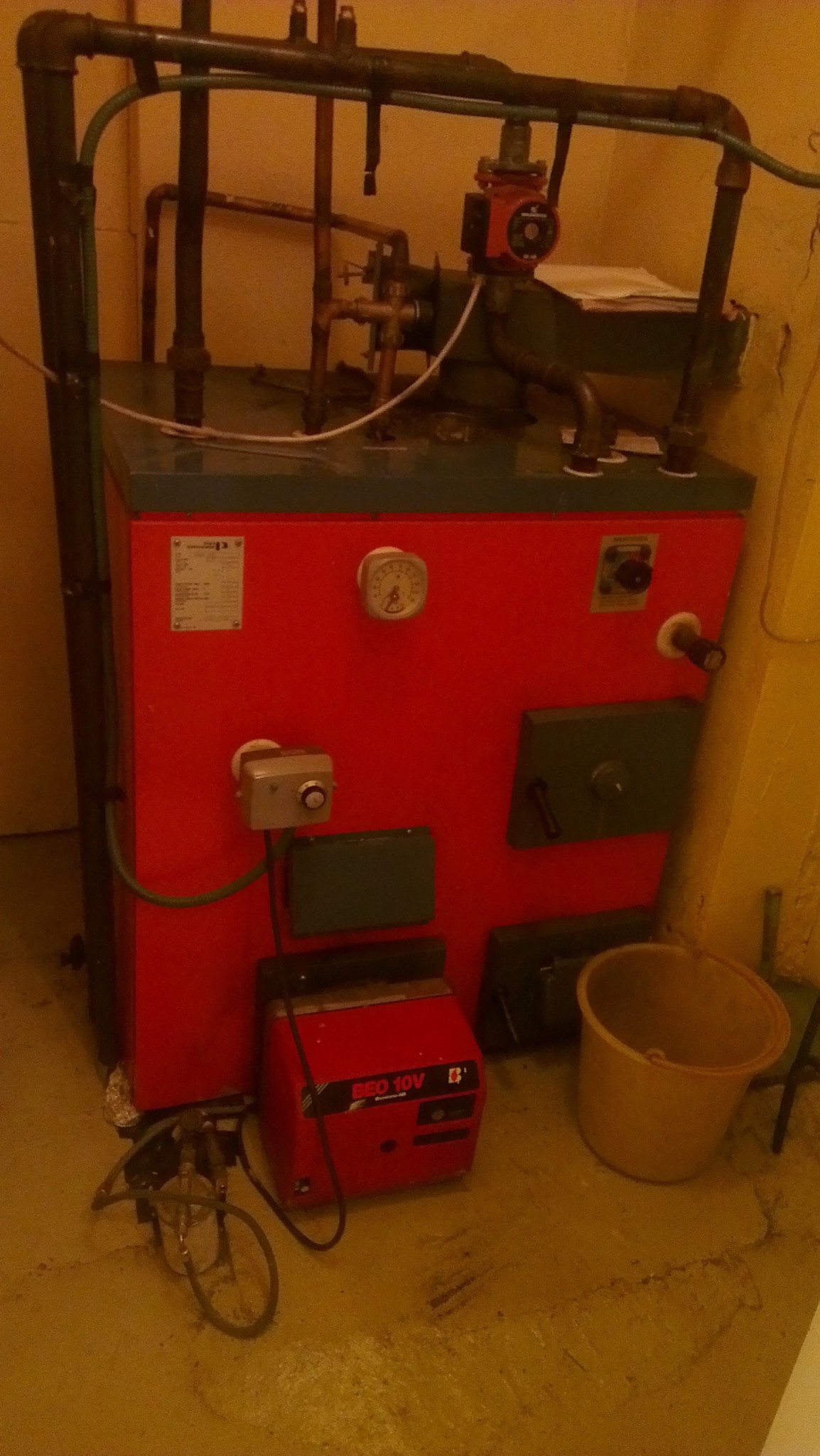

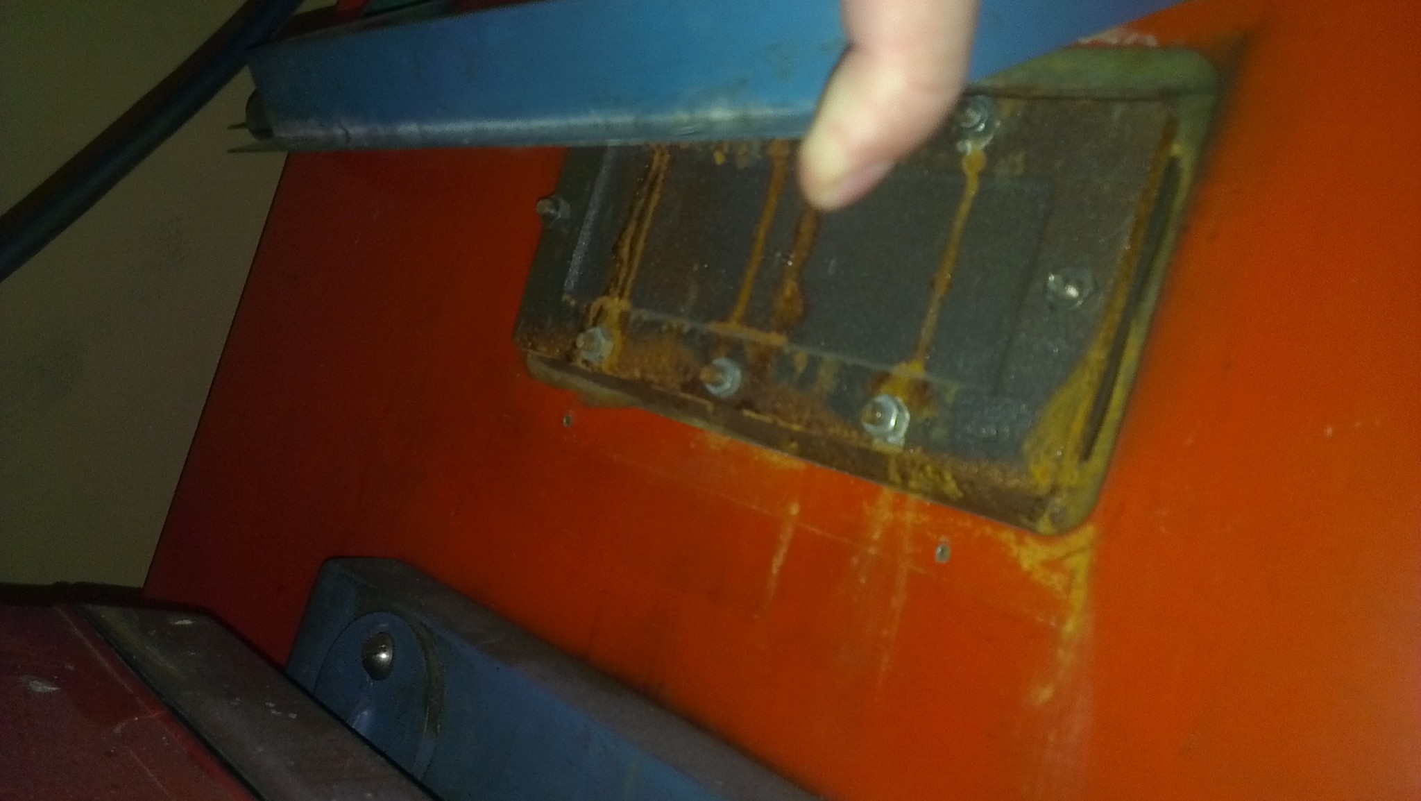

Jag stressade runt på en extra visning innan påskrift innan kontraktet tillsammans med en sotare. Jag frågade om han kunde testa om elpatronen så att den funkar, han frågade tillbaka "vilken" elpatron?
Nu när jag i efterhand tittar på bilderna funderar jag på om det inte visst har elpatron?
Syns ingen på bilderna, men jag kan ha fel. En driftstermostat till oljebrännaren ser jag däremot.
Ser inte heller någon elpatron. var inte standard på så gamla pannor. Ser ut spm en Parca från Norahamars bruk.
Innan du gör affär så kalkylera med att byta ut den till en mer användbar panna redan innan vintern för du tänker väl inte elda med olja.
Jag blåste av kontraktsskrivningen just pga osäkerhet kring pannan, samt frågetecken kring hur mycket jobb som krävdes med att stadga upp golv . Kändes jävligt lustigt att åka 50 mil för att skaka hand med trevliga människor och säga att man INTE tänkte skriva på. Hemresan var inte lika pepp som jag hade hoppats på.
