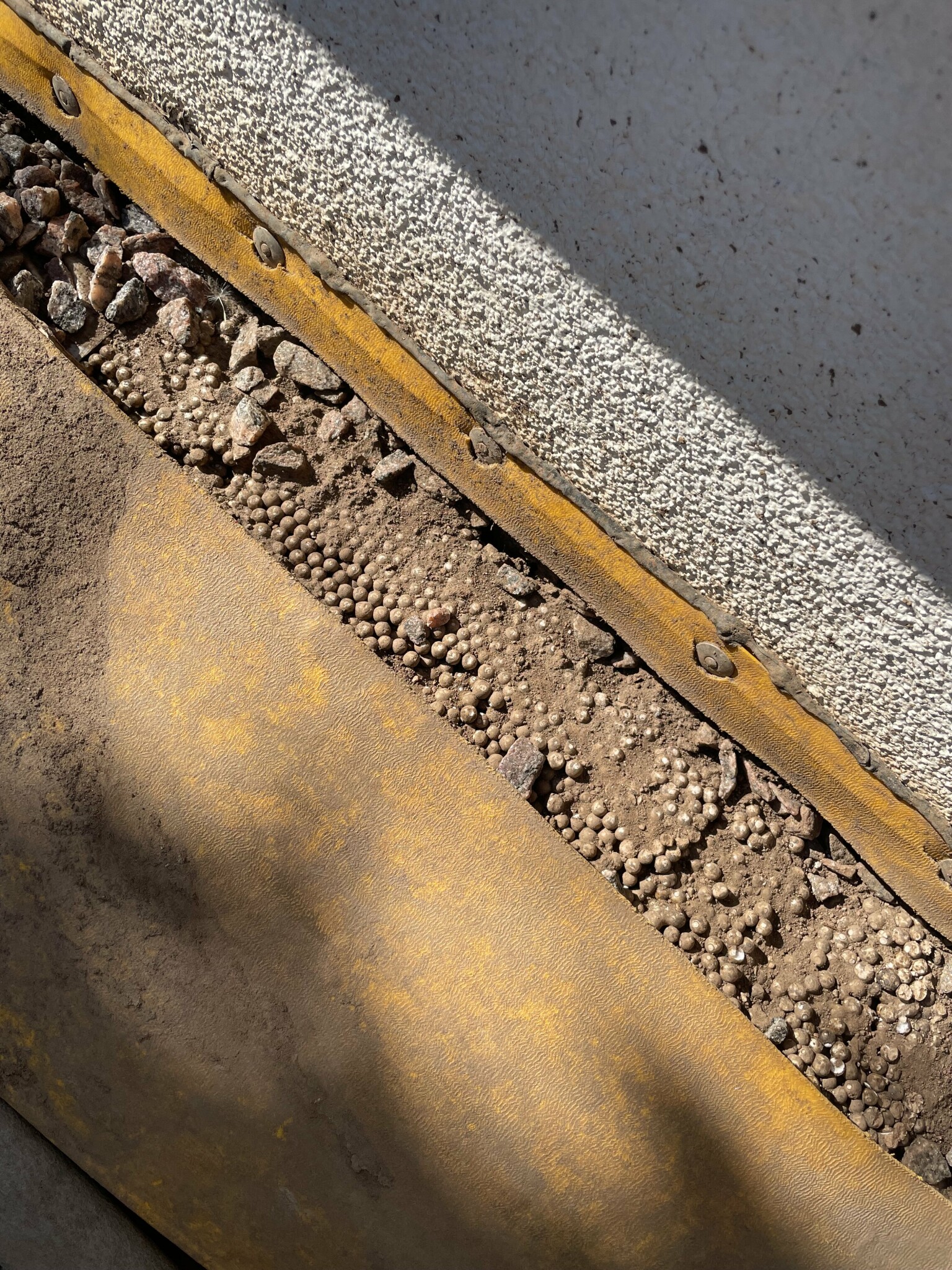

Fick vårat suterränghus omdränerat för 2-3 år sedan med isodrän. Har legat ett par centimeter jord eller makadam ovanpå topplisten runtom huset och inte varit utsatt för mer belastning än så. Nu när jag skulle gräva ner lite bevattningsrör upptäcktes att listen hade spruckit i innerkant. Grävde då fram listen på fler ställen och konstaterade att den var sprucken i princip överallt enligt bild.
Fler med samma erfarenhet? Ni som nyligen omdränerat, har ni koll på hur det ser ut nu?
Grävarna har nu ganska snabbt varit åter på plats och satt dig en ny list, nu av märket pordrän. Får se hur länge den håller…
