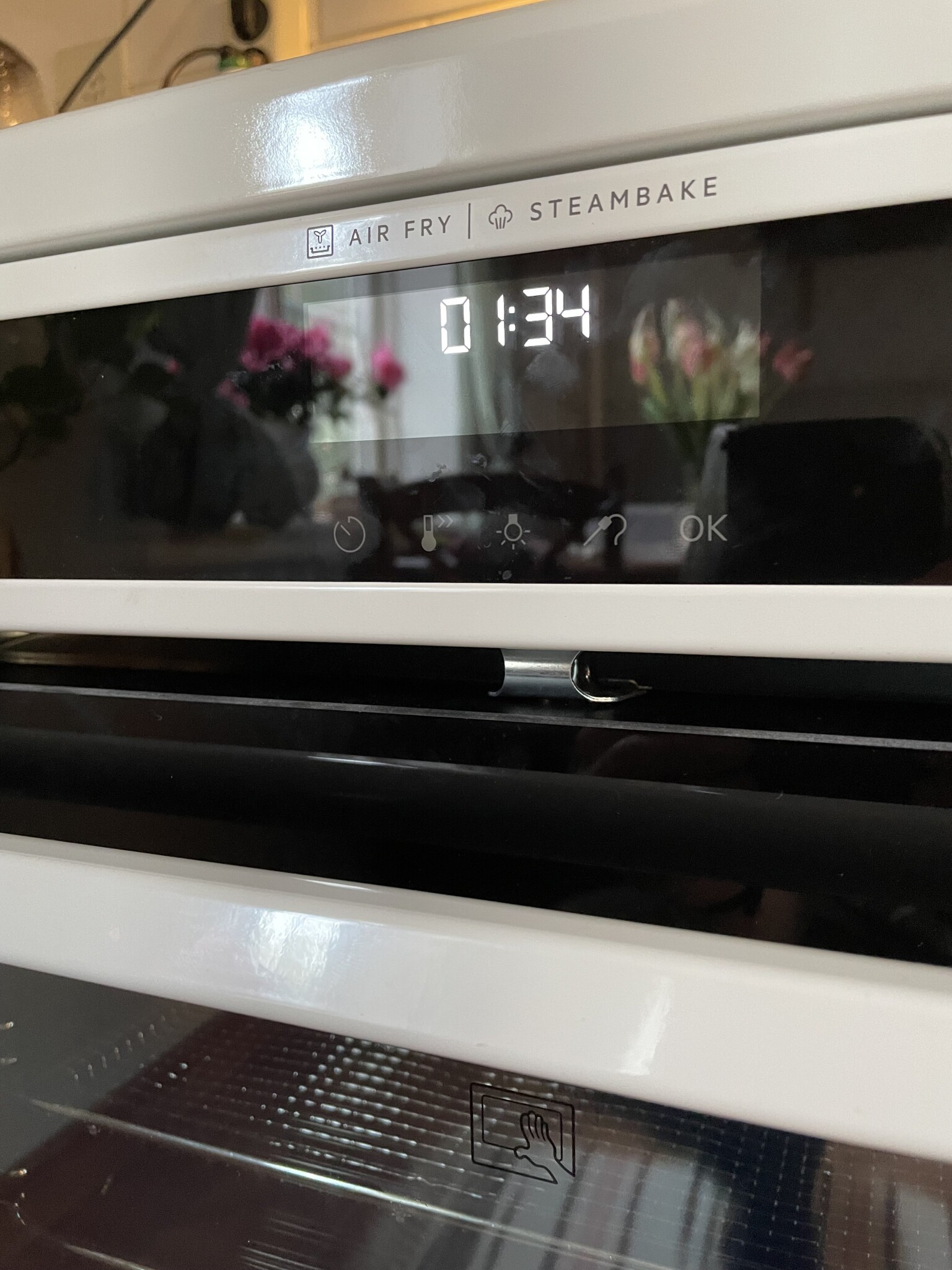

Precis pluggat i min nya spis. Till min förvåning sitter det ingen spärr på ugnsluckan. Verkar inte följa med någon heller.
Med småttingar i huset är detta inget jag vill vara utan men jag trodde inte det fanns spisar som var utan denna spärr.
Är jag korkad och missar något här?
Instruktionsboken nämner ingenting om någon spärr.
Spisen är en Electrolux lki6489sow.

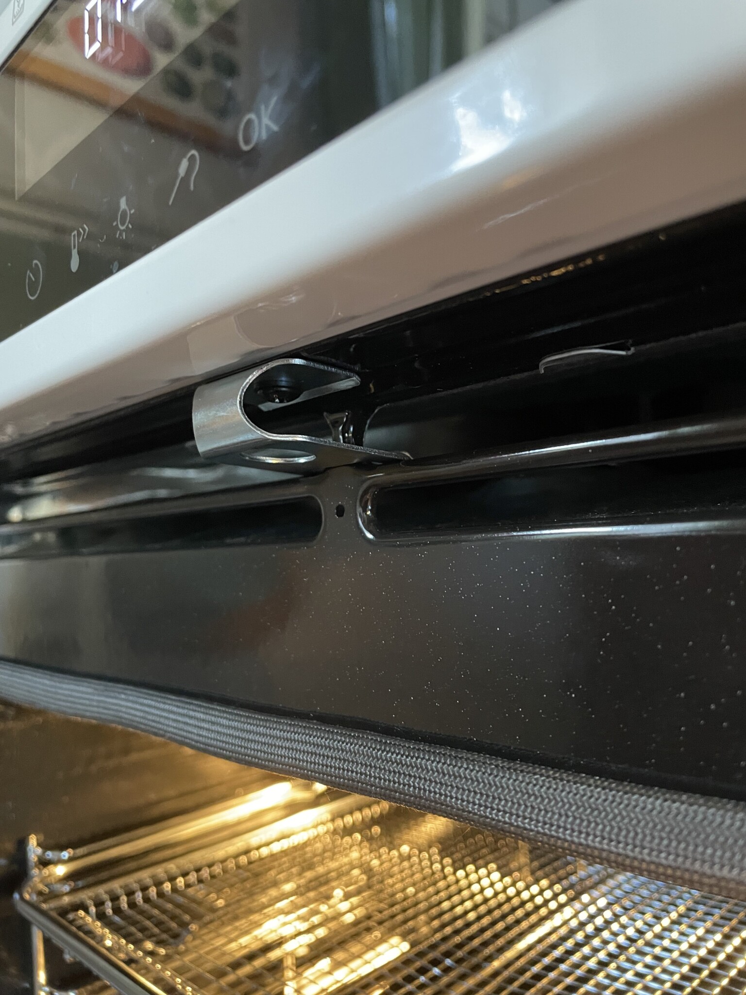

Bifogar lite bilder. Ser ut som om någon spärr skulle kunna monteras i alla fall.
  • Närbild på Electrolux spis ugnslucka och display som visar "01:34", utan synlig spärr för ugnsluckan.
  • Närbild på en öppen ugnslucka på en Electrolux spismodell lki6489sow, visar avsaknaden av säkerhetsspärr för luckan.
Det brukar följa med en liten plastpåse med en plastkrok som skruvas fast med 2 skruvar i ugnen och hakar fast luckan, man måste lyfta haken med tummen för att öppna luckan.
Det följde med en påse men den innehöll endast tippskydd.
Jag finner ingen spärr på tillbehörsbutiker heller. Men som ni ser på bilderna ser det ju ut som det är gjort för att ha en spärr på luckan som sedan låser i delen som syns monterad på ugnen.

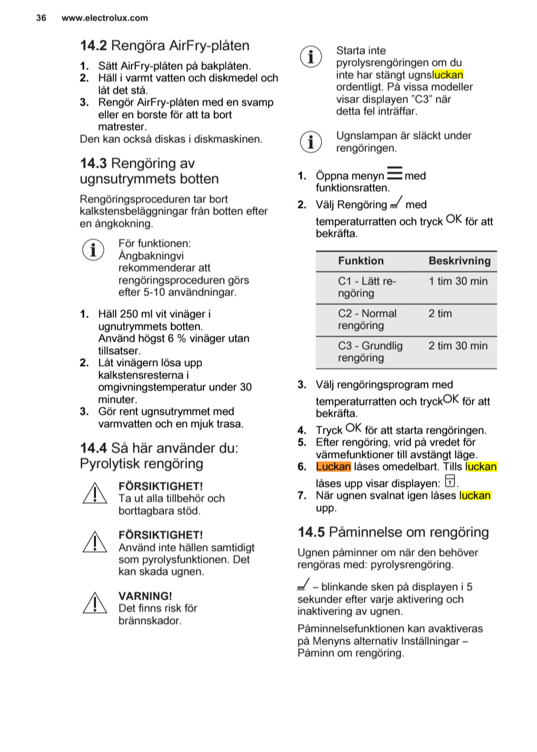

Den har iaf elektriskt lås.
Av ugnsluckan? Hällens funktioner kan man låsa i alla fall.
Vid pyrolysrengörning så MÅSTE ugnsluckan vara låst.
Se även sida 22 i manualen.

Nu har jag varit i kontakt med butiken och enligt de så levereras denna modell utan mekanisk spärr och de kunde inte erbjuda någon som tillbehör heller.
Jag har kollat på Electrolux hemsida där man kan knappa in produktnumret och hittar ingen spärr där heller. Det ser ju dock ut som att det är förberett för en mekanisk spärr om ni tittar på bilderna i första inlägget.
Är det någon som kan hjälpa mig att lösa det här så vore jag väldigt tacksam!

Coolman Coolman skrev:
Reservdel är inte modell specifikt så det finns som generell reservdel.
Friskriver mig om denna ej passar...
[länk]
den är gjord för äldre spisar från Rothenburgfabriken
så den kanske inte passar de polska
Exakt, den verkar låsa sig automatiskt vid pyrolys... Om det här är rätt manual...
Instruktioner för rengöring av AirFry-plåten och pyrolytisk rengöring av ugn. Varnar för brännskador och kräver luckan låst vid pyrolys.
alla poryys produkter skall kåsa luckan automatiskt och fungerar inte om de inta är låsta
