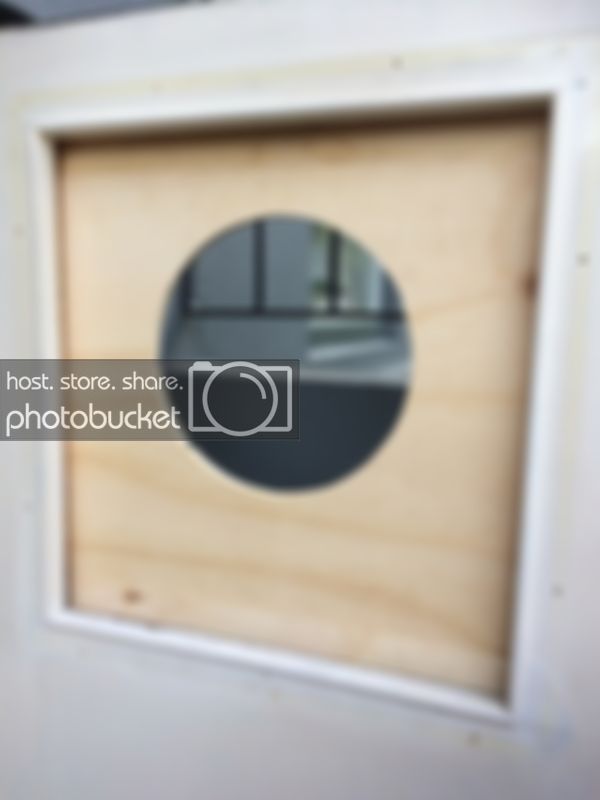

Har tagit ur det gamla fönstret o ska hitta ett dekorfönster o slänga dit.
Någon som vet var det finns dekorfönster till ytterdörrar?
Plyfan limmad o skjuten med dyckert.
Det ska dit en sparkplåt.
Grundad
En strykning gjord, samma kulör som hussockeln.
Nu är det "bara" o hitta ett dekorfönster!
Någon som vet?

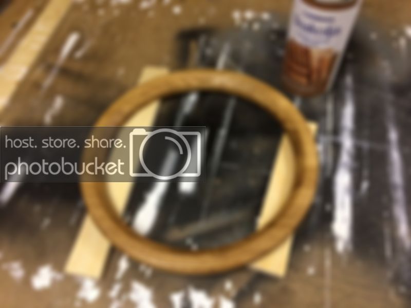

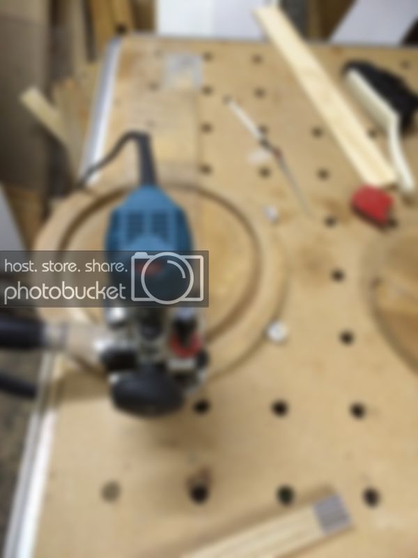

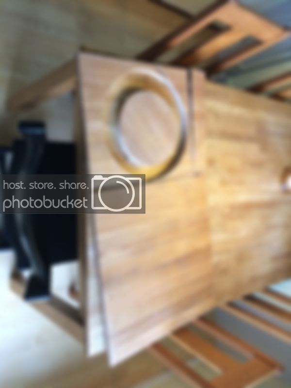

Efter allt letande hitta jag en lokalfirma som sålde runda isoleringsfönster. Ø30 cm blev det. Nu var det bara o hitta något o göra foder av.... Tänkte mdf först men jag vågar inte ha det utomhus. Det fick bli iläggskiva till köksbordet EK!!!

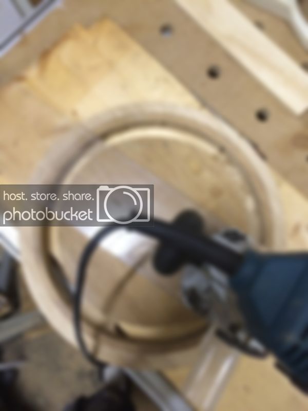

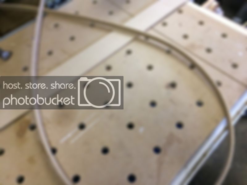

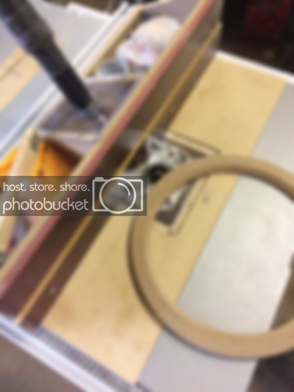

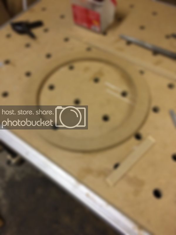

Jag hade redan en jigg till överhandsfräsen så det var bara o bestämma sig vilken storlek fodret ska va. Rutan är ø30cm fodret fick bli invändigt ø28cm utvändigt ø34cm.

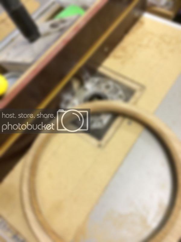

Fasningen gjorde jag med samma fräs men monterad under det DIY fräsbordet.

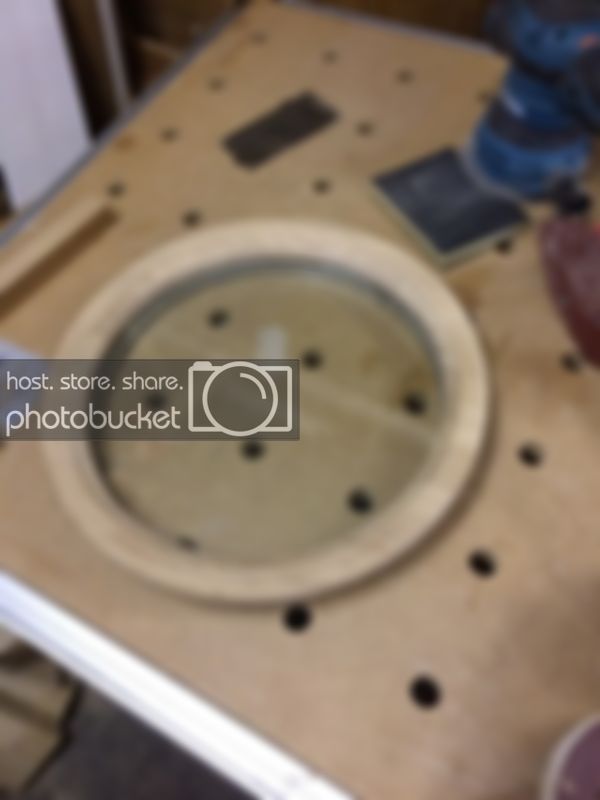

Slipat o fasat
Öjlat

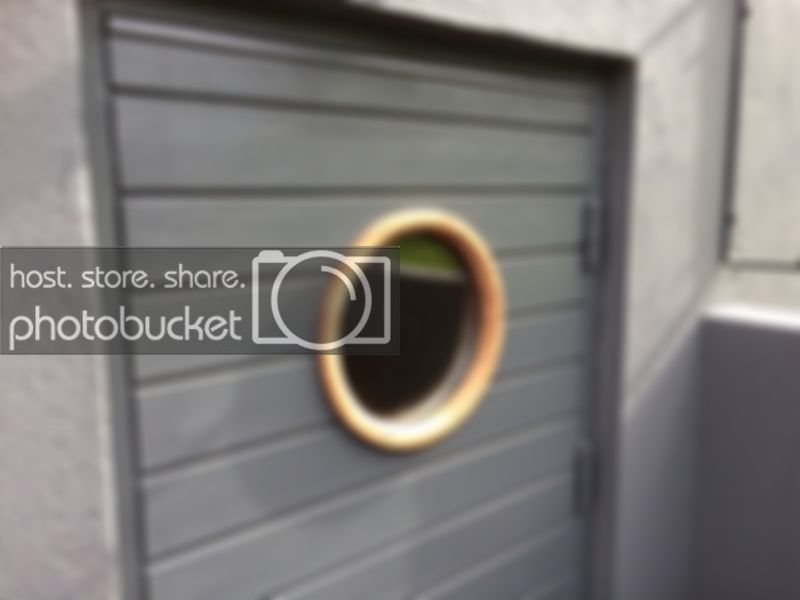

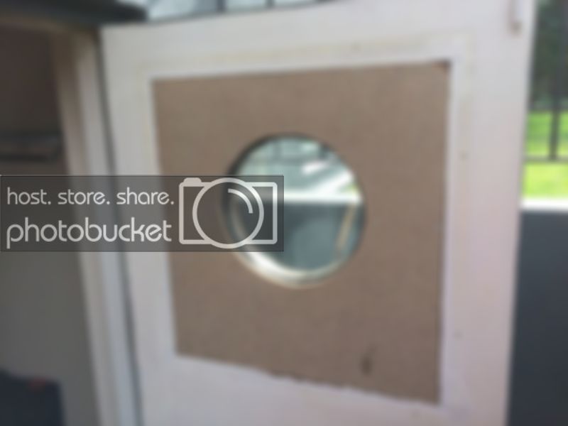

Hålet är tagit! Inifrån. Tyvärr hann jag inte ta en bild på reglarna o isoleringen

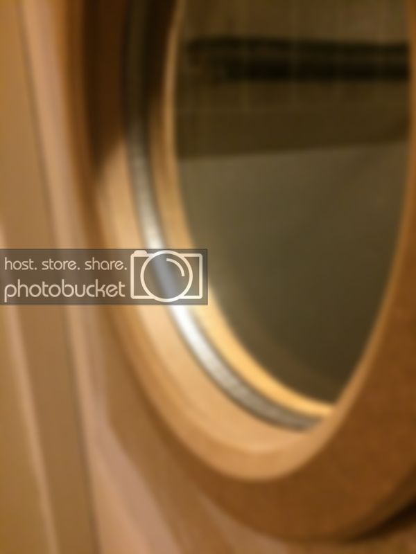

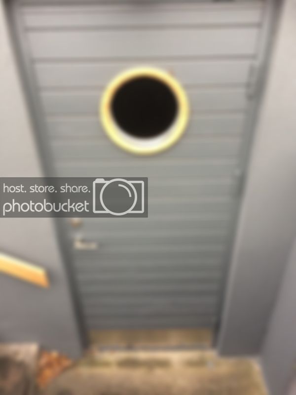

TADAAA! Klart!
Jag limma fast fodret o skruva.

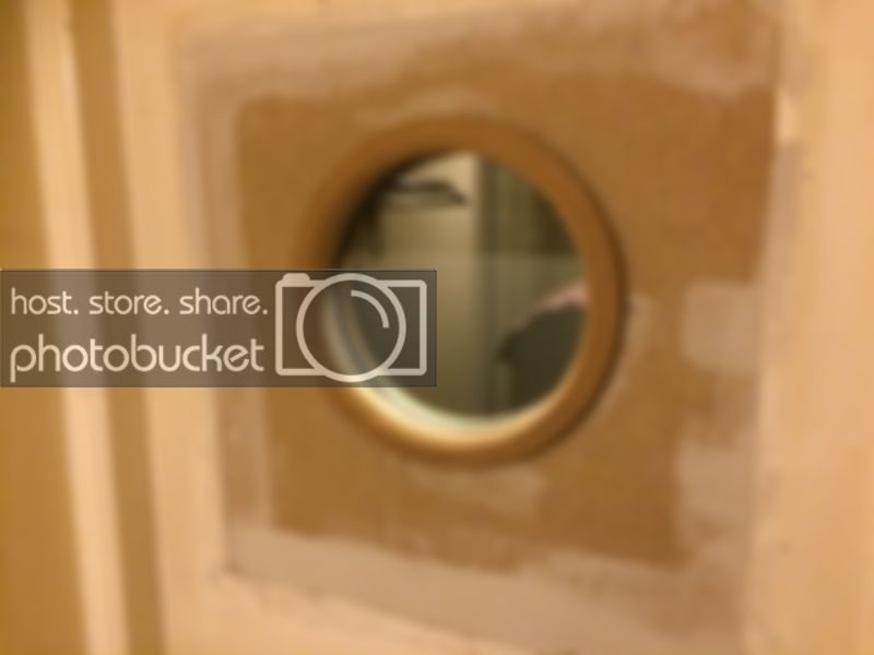

Innefrån
Bara ett runt foder kvar 😫

Riktigt snyggt med eken!

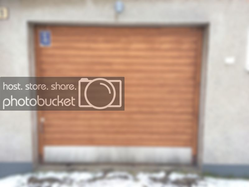

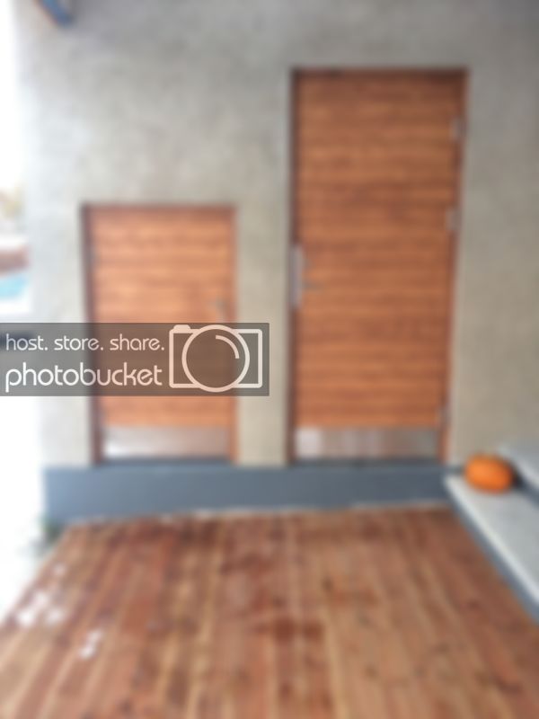

Redan när vi var på husvisningen ville vi byta/måla om garageporten. Sen kom vi fram till att vi kunde klä om garageporten i ceder/teak. Vilket kostade FÖÖÖR mycket!
Det får bli fejk ceder/teak
Köpte spårad furu plywood o skrapade o skrapade o skrapade porten
Laserade plyfan 1gång
Saknar bara en sparkplåt

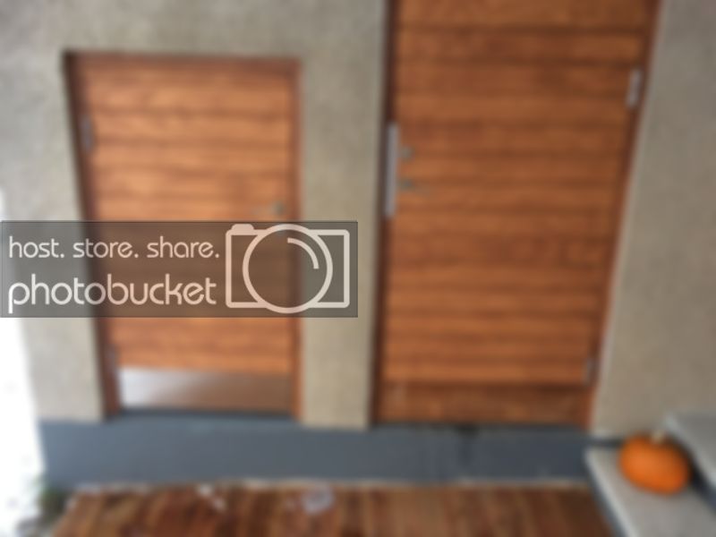

Blev jävligt nöjd med garageporten så det är bara o fortsätta med sopskåpsdörren o garagedörren
Innan
Bara o riva av den gamla panelen o limma o skjuta fast med dyckert.
Laserat o klart
Saknar sparkplåt
Syn från gatan
Jag är jätte nöjd o kostnaden 1500kr

Minns du vilken lasyr du använde? Hur har det åldrats?
