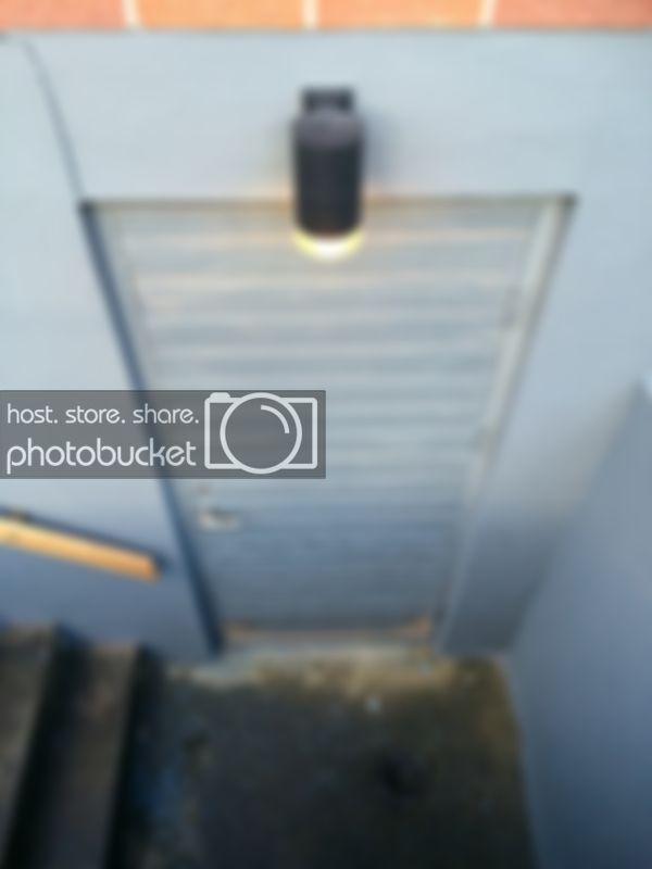

Reflekterar mest över den gamla televerks backen på bilden, visst är dom bra.
Sitter det en gammal dörrautomatik på entrédörren? tycker mig skymta en gammal armbågskontakt bredvid dörren, tycker det känns lustigt med trappa och dörrautomatik.
Var köpte spårad furu plywood?
Tycker totalpriset låter lågt, hur många skivor gick det åt?
Det som sitter vid dörren är ett igensatt brevinkast o på dörren en sån där man knackar på med.
Jag köpte plyfan på en lokal bygghandel för 340kr/st 3st gick det åt.
Det tänkte jag aldrig på då stående brevinkast är rätt ovanliga.

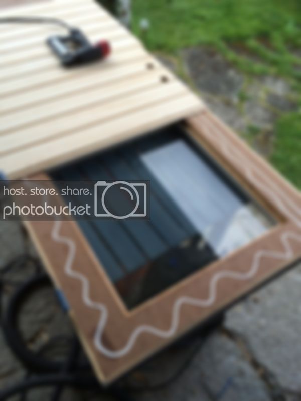

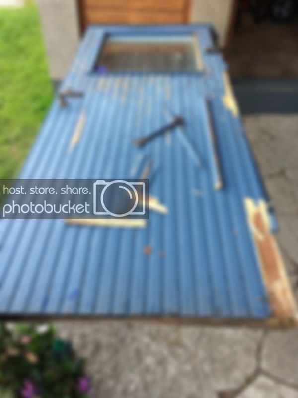

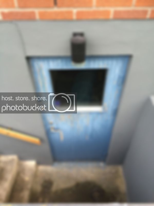

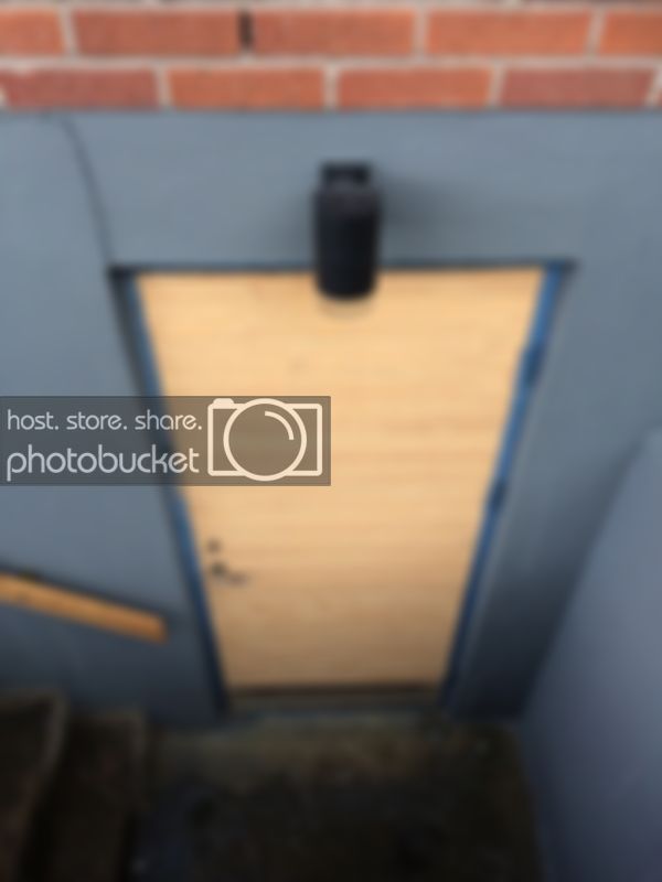

Tänkte måla om källardörren men jag oooorkar inte skrapa o skrapa. Panela om!? Den som spar han har...
Snål som jag är slänger inte jag en enda träbit 😜
Det blev över lite plyfa från garageporten. Vilken tur!!!
Innan:
Bört me panelen

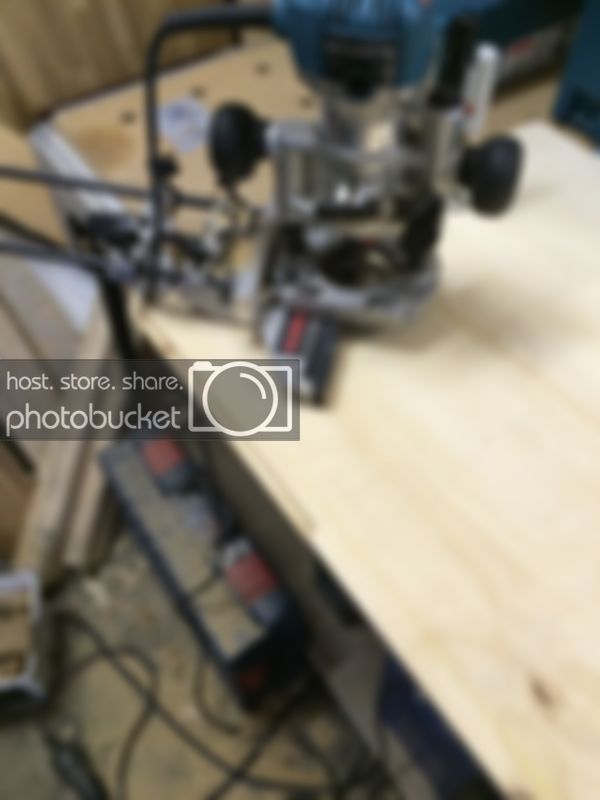

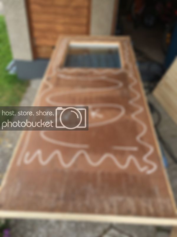

Eftersom det är "spillbitar" var jag tvungen o fräsa spår
Limmat

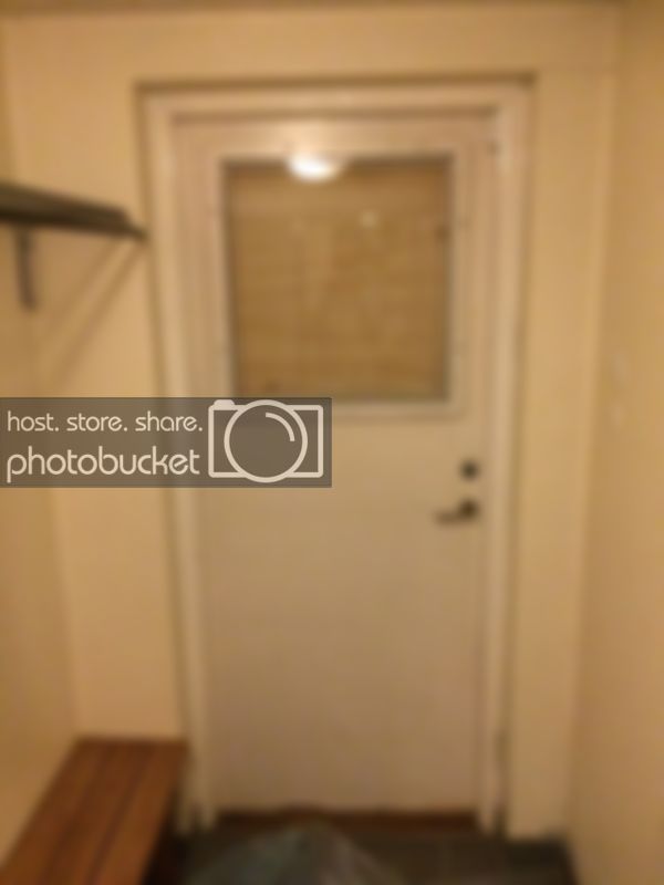

Har tagit ur det gamla fönstret o ska hitta ett dekorfönster o slänga dit.
Någon som vet var det finns dekorfönster till ytterdörrar?

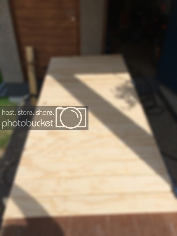

Plyfan limmad o skjuten med dyckert.
Det ska dit en sparkplåt.
Grundad
En strykning gjord, samma kulör som hussockeln.
Nu är det "bara" o hitta ett dekorfönster!
Någon som vet?
Mvh Erik
