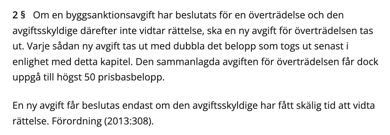

Jag bidrar med 9 kap. 2§ PBF som refereras ovan:
Det innebär att i praktiken är en utdömd byggsanktionsavgift för en överträdelse av PBL ett beslut som liknar ett rättelseföreläggande med kopplat vite. Rättar man inte överträdelsen får man med automatik betala en dubbel byggsanktionsavgift i ett sorts viteliknande upplägg.
