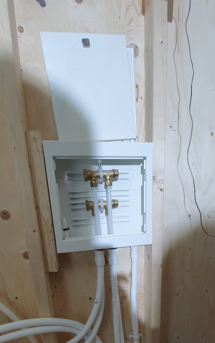

Behöver hjälp för att se om jag tänkt rätt då jag planerat koppla klart tappvattnet i vårt badrum, fabrikatet på rör m.m. är Uponor.
Gäller bland annat inkommande från tillbyggnad där VP skall stå samt en tappvattenutkastare som ska kopplas in mot Utv R20...
Inkommande vatten matas med 15mm RiR till en Uponor fördelare, som ni ser på bilden är redan R15 avsticken klara.
Materiallista -
2st RSK 8546955VA Kulventil rak kläm 15
https://www.rinkabyror.se/artikel/va-kulventil-rak-klam-15/
2st RSK 1850103 UPONOR VINKELNIPPEL UTV GÄNG FPL DR M28MT-3/4MT
https://www.rinkabyror.se/artikel/uponor-vinkelnippel-utv-gang-fpl-dr-m28mt-3-4mt/
2st RSK 1870014 KOPPLINGSSET PEX FPL DR 15X2,5-M28
https://www.rinkabyror.se/artikel/kopplingsset-pex-fpl-dr-15x2-5-m28/
Vill givetvis proppa R20 avsticket till höger på varmvattenfördelaren.
1st RSK 1228061 UPONOR LOCK MED PACKNING WTR 3/4FT
https://www.rinkabyror.se/artikel/uponor-lock-med-packning-wtr-3-4ft/
Från KV-fördelaren vill jag från R20 avsticket (rätt benämning?) kunna koppla mot ett 15mm RiR som matar en utkastare, med kulventilen placerad i fördelarskåpet.
1st RSK 1850126 UPONOR VINKELNIPPEL UTV-INV GÄNG FPL DR M28MT-3/4FT
https://www.rinkabyror.se/artikel/uponor-vinkelnippel-utv-inv-gang-fpl-dr-m28mt-3-4ft/
1st RSK 1870014 KOPPLINGSSET PEX FPL DR 15X2,5-M28 (Samma som tidigare)
1st RSK 8546955VA Kulventil rak kläm 15
1st RSK 4315524 VA Vattenutkastare 400 mm
https://www.rinkabyror.se/artikel/va-vattenutkastare-400-mm/
Sedan behöver väl kopplingen till utkastaren förläggas så det går att inspektera, kulventilen hade jag helst velat ha i fördelarskåpet då det hamnar "bäst till"?
I badrummet har vi där toaletten skall vara 2st RiR 15mm som kommer ut från väggen och därifrån kopplas vidare mot dusch med förkromade rör.
Till WC och Dusch (KV/VV)
1st RSK 8546977 VA Kulventil T-rör kläm 15
https://www.rinkabyror.se/artikel/va-kulventil-t-ror-klam-15/
1st RSK 8546975 VA Kulventil vinkel kläm 15
https://www.rinkabyror.se/artikel/va-kulventil-vinkel-klam-15/
2st RSK 8048 Täckbricka 15mm krom
https://www.rinkabyror.se/artikel/tackbricka-15mm-krom/
När det gäller rör, är det någon idé för en lekman att bocka själv eller ska man köpa vinklar? Det är en bockning och cirka 2m från toalett till dusch.
Mot duschen behövs då isåfall
2st RSK 6206 Halvhårda CU-rör 15x2750
https://www.rinkabyror.se/artikel/halvharda-cu-ror-15x2750/
Dessa kanske kan köpas lokalt istället? Även så ett rörbockningsverktyg? Om jag inte kan låna ett från någon.
Till toaletten är det kanske också bäst med ett förkromat rör? Eller ska man köra en flexibel variant?
Vid handfatet har vi 2 väggdosor från Uponor...
2st 1869913 UPONOR SMART AQUA PLUS NIPPEL UTV GÄNG DR 1/2MT, CAP 70MM, L=10
https://www.rinkabyror.se/artikel/uponor-smart-aqua-plus-nippel-utv-gang-dr-1-2mt-cap-70mm-l-10/
Om man vill ha kulventiler här, vad behövs då?
Mycket frågor... Tacksam för all hjälp. Säkert glömt något men då får jag väl komma tillbaks..
