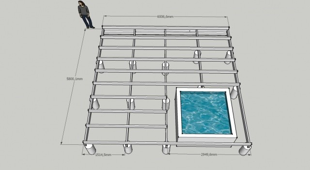

Håller på att skissa på ändra min uteplats som skall vara 6 meter bred och 5,8 djup
Har suttit och kikat på Peters projekt för att komma fram til om jag kan ha dessa avstånd med 145x45 i både bärlina och golvbjälkar.
Som jag ser det med ca 180 cm i avstånd mellan plintar och bärlina så skall jag kunna ha 145x45 utan att vara för nära gränserna??
feedback..: kan jag göra något fölr att minska antalet plintar??
Måste jag ner på 1,4 meter som är frysfritt i Halmstad?

Enligt peters projekt så har du marginal med 180cm..så det är ok avstånd mellan plintar men jag ser på din ritning att du ska fälla in ett bad och då bör du tänka på vart vattnet som rinner/skvätter över ska ta vägen...
Ja du måste ner till frostfritt djup för att vara lite mer på säkra sidan mot att marken fryser/rör sig och tänk på att inte fästa uteplatsen i huset .
för att minska antalet plintar så måste du gå upp i dimension på bärlinan.
Lämpligt kan vara att förstärka speciella ställen som tex där du kliver ut från huset eller gångstråk och kring badet.
Använd också klipps för montering av trall samt välj 28 eller grövre trall

Okej då ser det bra ut. Antalet plintar är ju i min värld jakter art
Dock var ju tanken att sätta en lina i uteplatsen som jag sedan lägger bärlinan på.
Som jag läser dina utmärkta råd så är inte möjligt?
Vattnet skall ju rinna ner på marken ock jag kommer att närmast badet ha luckor som man kan lyfta upp för att serva det vilket gör att man kan få kommatecken det.

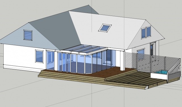

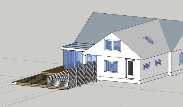

Lägger hål en bild på hur det i det större perspektivet ser ut. Dock kommer jag att bygga allt på en nivå mellan terassen och uteplatsen som är byggd i betong ( där det finns 2 steg som drt är ritat på den bilden)

Fick skapa nytt inlägg för bilderna då Ipaden inte gillade att ladda upp bilder hit och jag inte kunde redigera som jag ser det .-)
Det som skall byggas till är den "nedsänkta delen" det inglasede rummet och området kring det finns redan idag.
Tanken är dock att stegen blir för små (bara ca 20-30 cm i nivå skillnad) vilket gör at jag bygger det hela på samma nivå med korta låga stolpar från plintarna.
