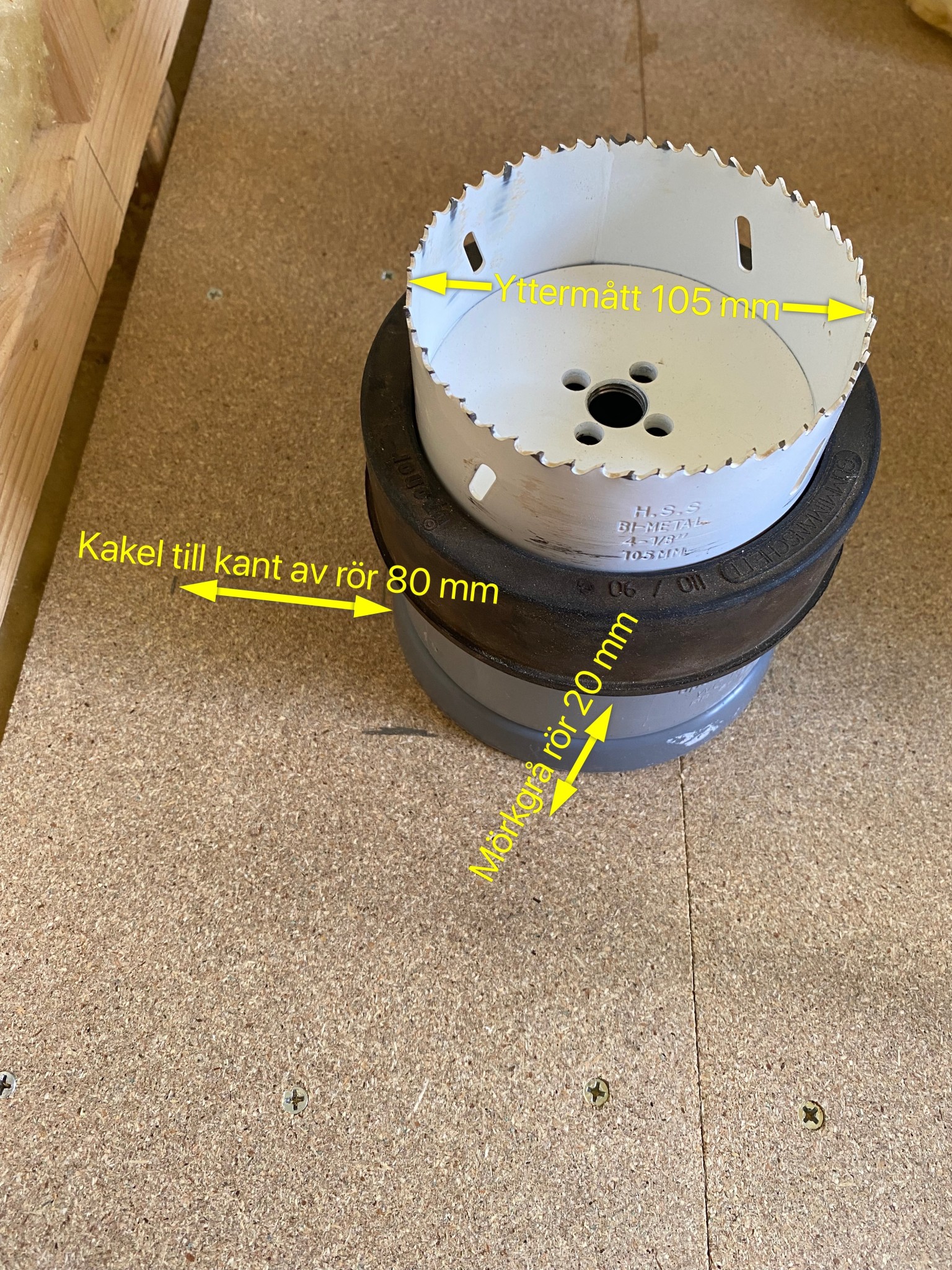

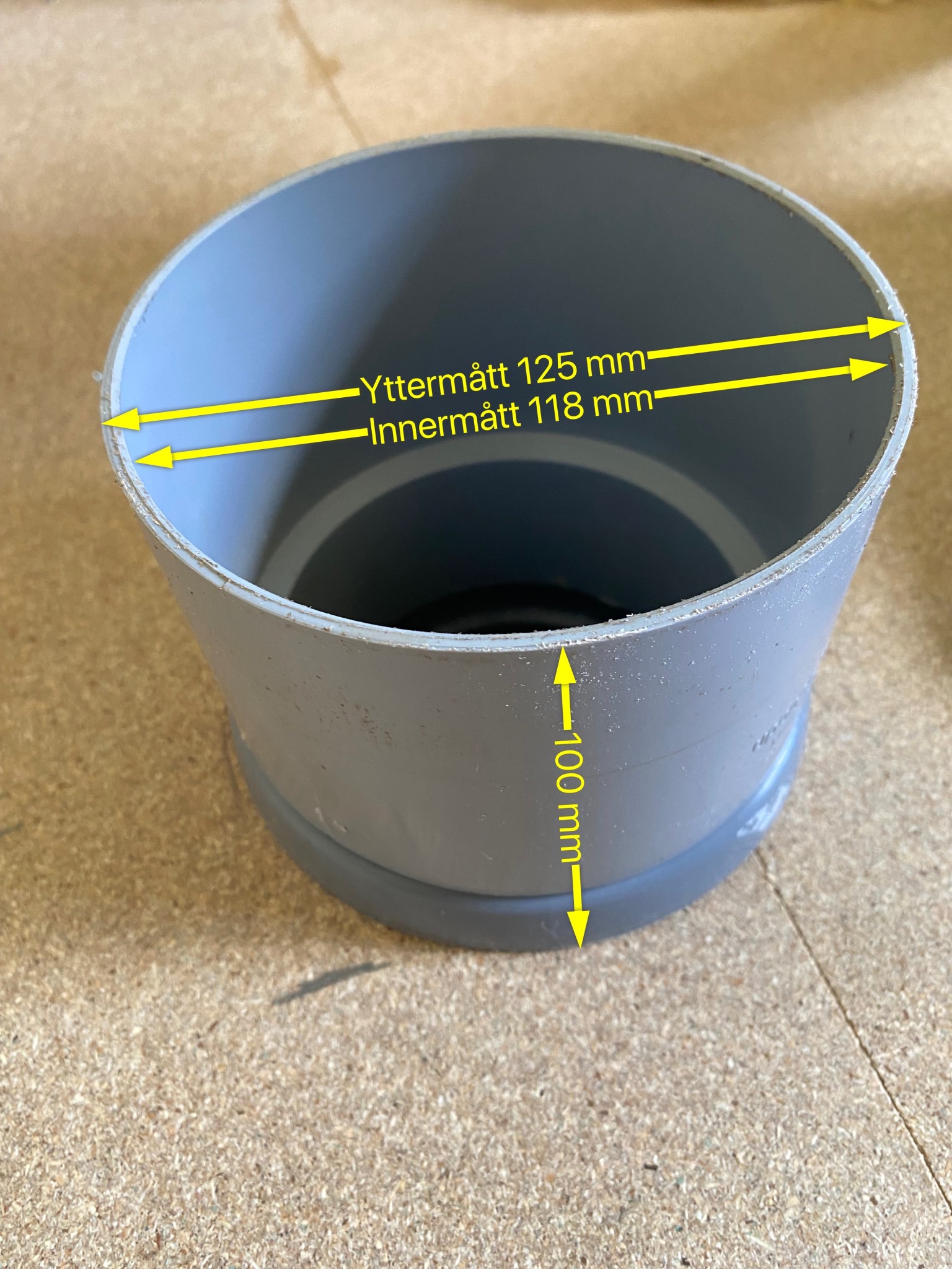

Ska flytspackla så snart plywooden + gipsen har kommit på plats men vill gärna ha lite input på placeringen och materialvalen till WC-avloppet.
Jag tror det är helt korrekt. Tanken är att röret kommer kapas ~42mm över golvklinkern så att gummimuffen har bra fäste.
Har jag missat något?

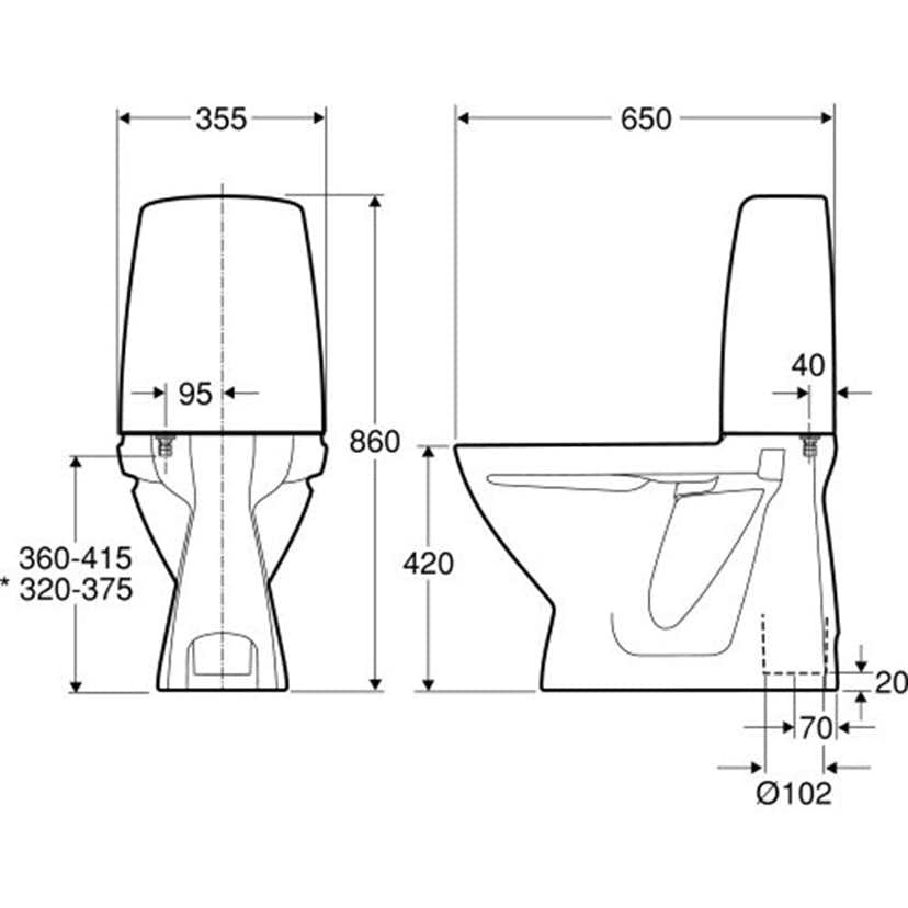

Kommer inte toaletten väldigt långt från väggen när det är hela 8 cm från kaklet till rörets yttersida?
Toaletter brukar vara gjorda så att det blir bra med 6 cm mellan tätskikt och rörets yttersida, vilket ju är minimimåttet enligt branschreglerna.
