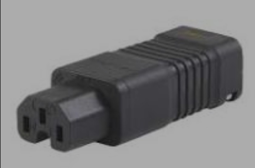

Svart IEC C13 till C14 förlängningsadapter för elektrisk strömkabel.
Jag stötte på en sån här kontakt , (C15) och blev nyfiken på varför man skapat snarlika men ej helt passade kontakter (dvs pc kabel/laptop kabel och då denna.).
Det visade sig att kontakterna är speciferade för olika mycket ström och värme, så det är troligen ett fiffigt sätt att tillse att inte fel sorts kabel ansluts till maskinen.
C15 skulle fritt från minnet tåla över 100grader, medan C13 bara behöver tåla ca70. Så det var ju logiskt att det satt en C15 på våffeljärnet och inte en C13.
Det är möjligt att fler saker skiljer, men det var tillräckligt för att stilla min nyfikenhet. :D
