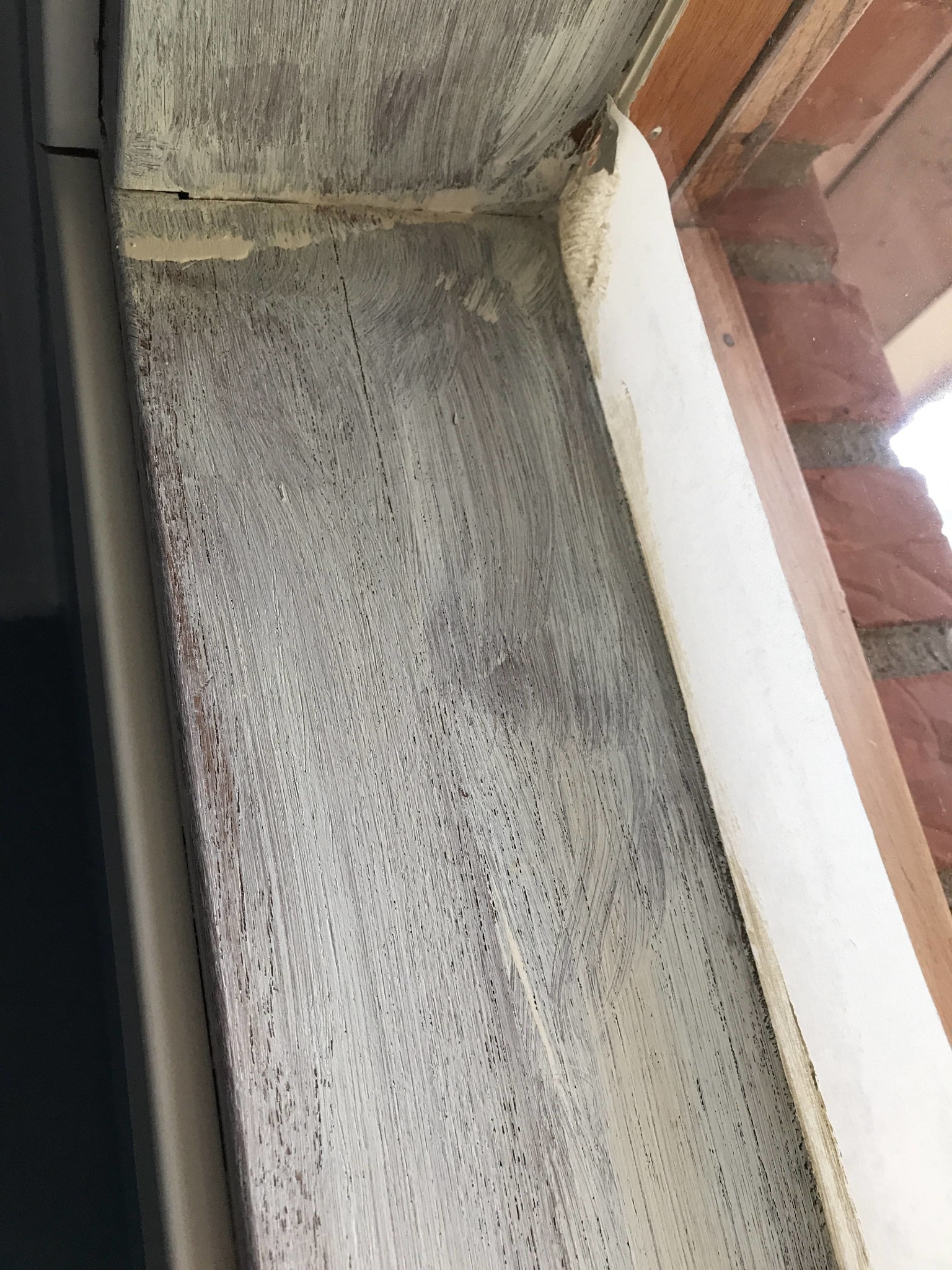

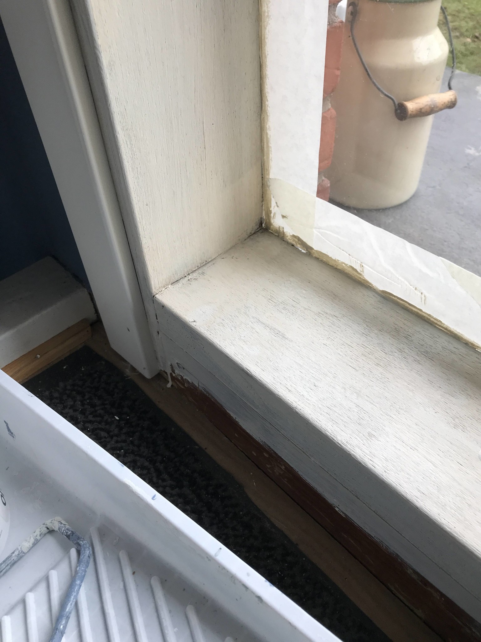

ville modernisera hallen lite och måla den tråkiga brunbetsade/oljade ytterdörren med tillhörande fönsterparti. Målade ett lager igår och insåg efter första penseldraget att färgen fäster inte. Ligger mest på ytan och klumpade sig.
Antar att det är träoljan som kryper upp genom färgen här, men har jag gjort något riktigt dumt? Kan man göra det ogjort?
Bifogar en bild på eländet;
Ny målning på ytterdörr och fönsterparti som inte fäster ordentligt och klumpar sig.
Ytterdörr med klumpig och ojämn vit färg som inte fäster ordentligt på underlaget.
Färgen jag använde är vanlig snickerifärg, vattenbaserad.
Slipa lite lätt och måla igen.
Du behöver måla med en spärrande grundfärg först, annars kommer betsen att krypa upp i otaliga lager färg även med risk att det sker senare.
Du bör använda en oljebaserad grundfärg eller möjligen en flerfunktions vattenbaserad panelgrund typ Beckers 4 i 1.
Check. Blir en runda till färgbutiken i morgon då. Ska även mål ytterdörren sen så det är väl inte läge att fuska.
