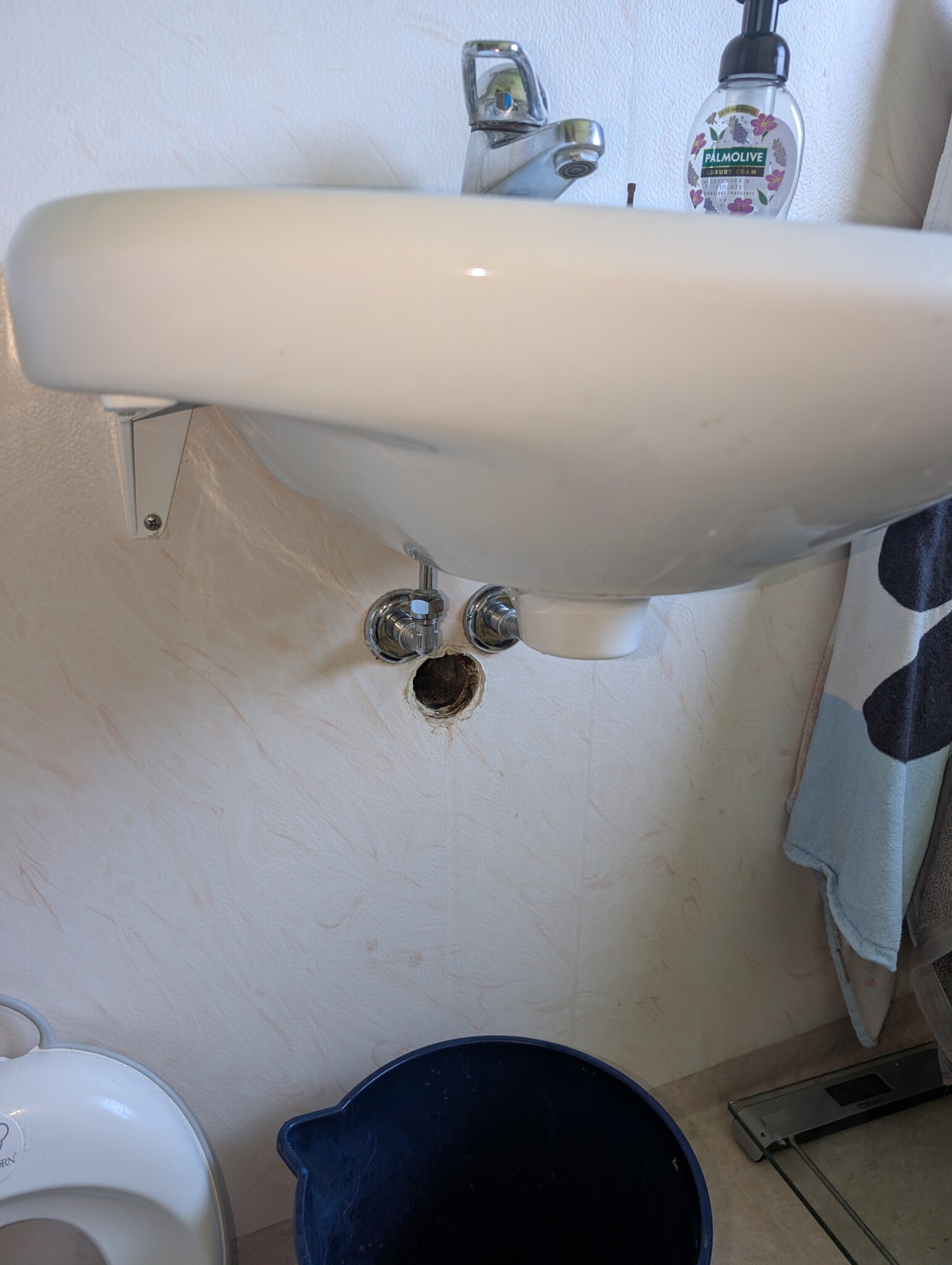

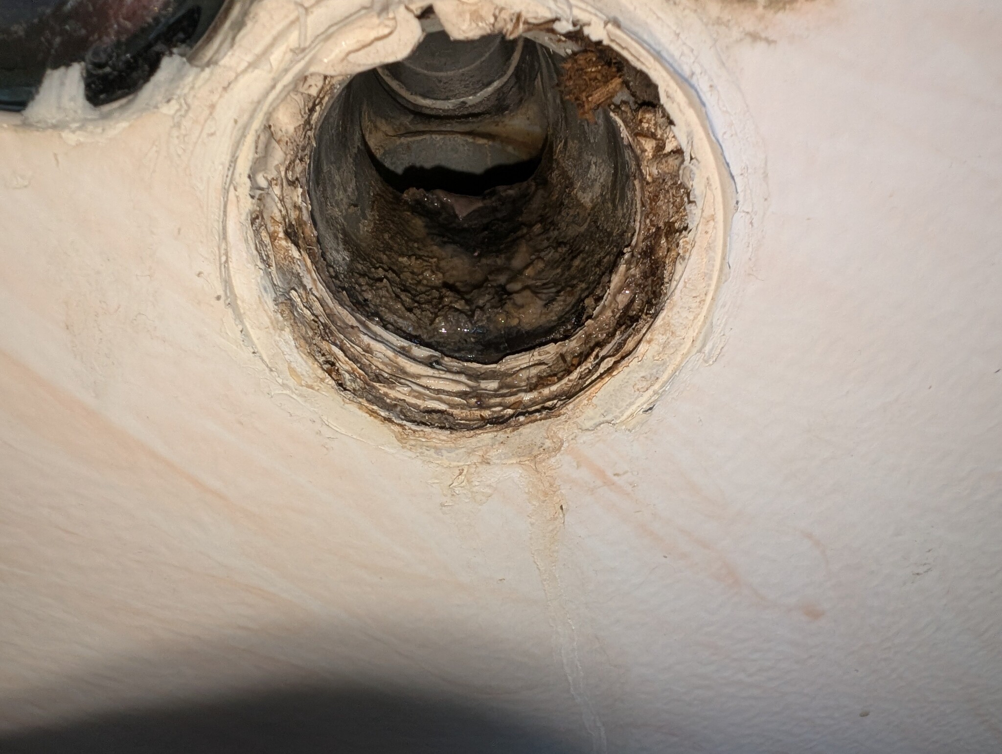

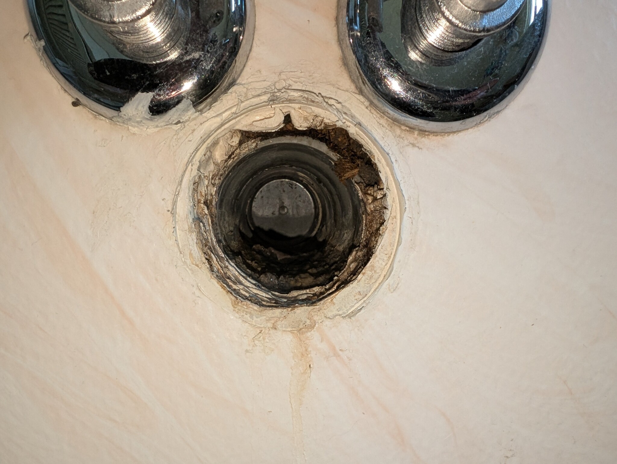

Rensade vattenlåset under handfatet i badrummet och upptäckte att röret in till avloppet satt löst och kunde dras ur utan att behöva ta i alls. Blev misstänksam när jag såg hur det såg ut i anslutningen. Vi är relativt nyinflyttade och badrummet renoverades för 20 år sen.
Är detta illa? Känns inte helt ordentligt gjort. Om jag trycker på väggen är den mjuk precis under utloppet och ungefär 15 cm nedåt.

Ja, är det mjukt så tyder det ju på att skivan förstörts. Sen är den fuktpåverkad en bit till.
Vet du om det är gips eller någon träskiva?
Är det tomt eller mineralull i väggen?
När röret är förkort och slutar såpass långt in i väggen blir det väl problem att få dit gumminippeln som ska täta mellan avloppsrör och vattenlåsets rör.
Kan inte se att den skulle räcka in eller få plats pga allt silikon som är i vägen och ändå inte tätar håligheten.
Gör ett större hål så du får in en gumminippel, så får du fundera på vad du för sen…

Rätt säker på att det är träskiva och borde inte vara någon mineralull just där då det är en innervägg.
Det du säger om nippeln låter ju helt självklart när jag hör det. Den har varit intryckt i silikontätningen istället för avloppsröret. Begriper inte helt varför man gjort på det här viset och inte större hål från början dock?

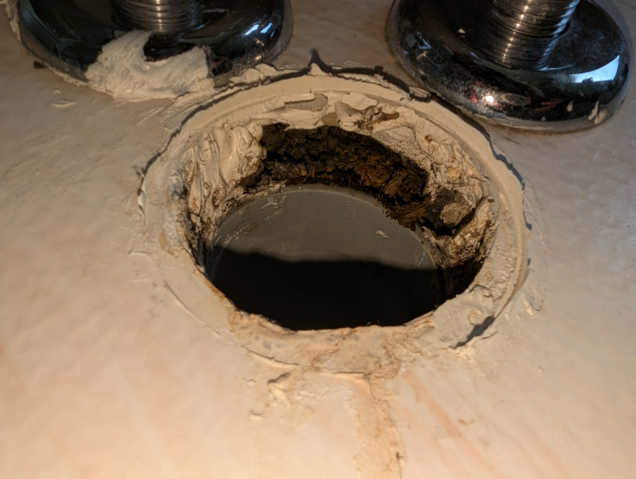

Har nu förstorat hålet lite (räckte egentligen med att dra bort silikonet som redan var där för att kunna få i gumminippeln ordentligt. Lindade lite papper runt för att se om det håller torrt.

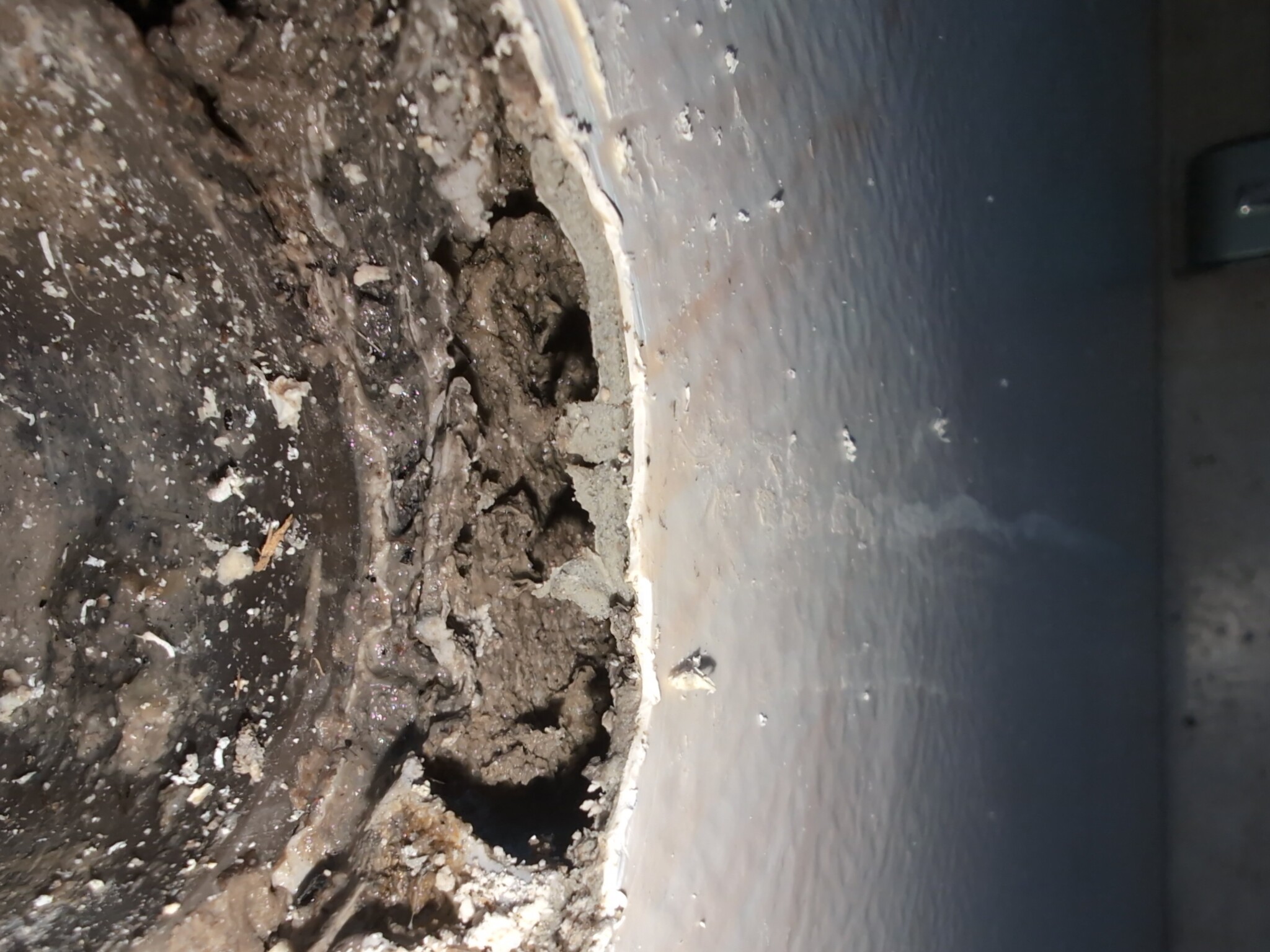

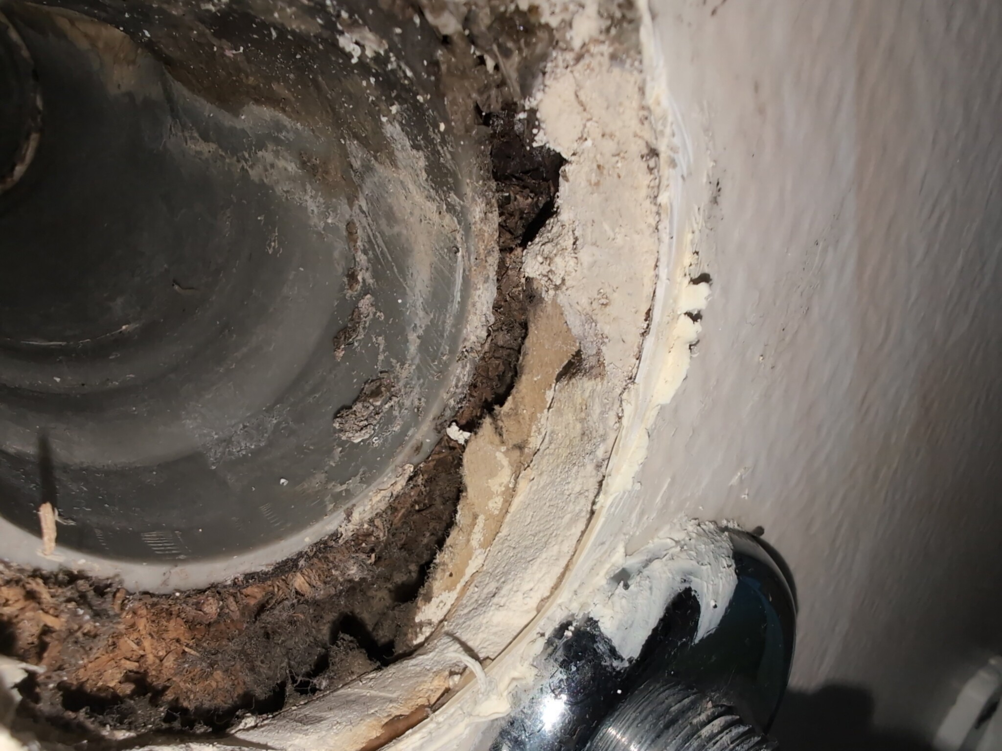

Här är ett par bilder till. Det jag misstänker att man ser är originalväggen i trä som ligger i linje med avloppsröret, sen har man vid renoveringen lagt på ytterligare isolering och sen gips och mattan längst ut. Låter det rimligt?
(Första bilden blev tydligen upp och ner av någon anledning)
Frågan är om jag bör göra något mer ordentligt åt detta i närtid? Alternativt hur jag kan ta reda på om jag borde göra det?
