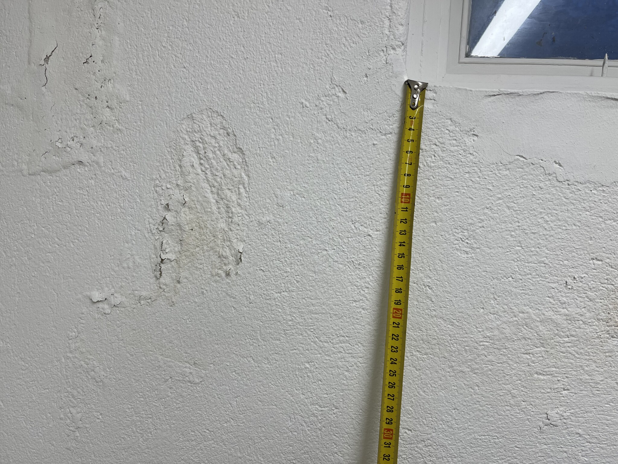

För ungefär ett år sedan genomförde vi dränering och grundisolering. Kort efter arbetet började vi se fuktskador på väggarna, precis under och strax ovanför marknivån, något som aldrig tidigare förekommit.

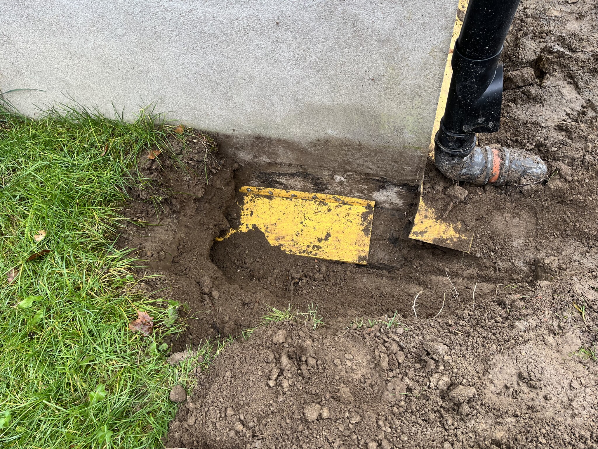

I samband med dräneringen justerade företaget markens lutning så att den skulle falla bort från grundmuren. Därefter lades plattor. Redan efter några månader uppstod sättningar i plattytan. Företaget åtgärdade detta, men sättningarna återkom.
Vi har nu valt att ta bort alla plattor, kontrollera täcklisten till isodränskivan och göra om markarbetet på rätt sätt, med korrekt bärlager och markduk. Det visade sig att företaget tidigare endast lagt stenmjöl direkt på leran, utan något bärlager eller duk.
Även om plattytan är mindre viktig i nuläget, kvarstår den centrala frågan kring fuktgenomslag vid marknivå.
Min observation:
  • En del av täcklisten till isodränskivan saknas.
  • Den gamla tjäran ovanför isodrän har tagits bort, men inget nytt fuktskydd har lagts.
  • Marken har höjts för mycket utan att något fuktskydd installerats där höjningen skett.
  • Det saknas silicontätning mellan täcklisten och grundmuren.
Min teori är att detta är den mest sannolika orsaken till fuktproblemen. Stämmer det?
Föreslagen åtgärd:
  • Installera platonmatta från täcklisten på isodränskivan och återfylla
Vad är era åsikter? Vad kan vara orsaken och hur löser man det på bästa sätt?
  • Gul täcklist vid grundmur med bristfällig installation, saknade delar, mätt med måttband. Marken visar tecken på dålig dränering och fuktskador.
  • Grävd mark vid husgrund med synlig gul täcklist och rör, där dräneringsproblem undersöks och fuktskador vid marknivå noteras.
  • Bild av en vägg med fuktskador och ett måttband bredvid. Skadorna syns som avflagningar och missfärgningar på ytan.

Du har kanske slipat bort asfalten och markfukten vandrar in och lyfter färgen som hindrar torkning av vägg inne. Asfalten brukar stoppa fuktvandringen från mark till vägg. Har sett samma fenomen i min källare men inte så mycket som i din. Det grävdes och väggen penslades med asfalt. Det var synliga skador på asfaltyta där genomslagen syntes. Skadats troligen när vi grävde för plantering. inget med genomslag efter åtgärden.
du får pensla på eller sänka marknivå

Själva grejen med dränering är ju att ha dränerande lager mot väggen. Ändå ligger ett par dm sur matjord och gräs emot.
Skivorna borde nog gått lite högre upp, och ovanpå täcklist marksten lagd i flis eller singel.

Lägg singel eller makadam mot väggen ovanpå listen.
Om man inte har lyckats komprimera återfyllningen ordentligt hela vägen från botten så kan det fortsätta sjunka i flera år.
Festlund och 2 till
Kolla upp installationsanvisningar för Isodrän på nätet.
Kort gäller.
Täcklist överallt. Annars fungerar det inte som tänkt.
Butylmassa eller butyllist bakom täcklisten. Vatten får inte rinna ned bakom listen på väggen.
Täcklisten ska ligga endast 5-10 cl under jorden.
Översta lagret av täckmassor ska inte vara dränerande. Så jord, eller annat material med 0-fraktion. Tanken är så lite vatten som möjligt ska leta sig ned. Gör det det ska täcklisten leda vattnet ut från väggen. Eventuellt vatten som kommer in mot väggen under täcklisten ska dräneras ned genom Isodränplattorna till dräneringslager eller dräneringsrör under klacken och plattan.
Så se till att företaget säkerställer att de gör om jobbet och följer tillverkarens anvisningar.

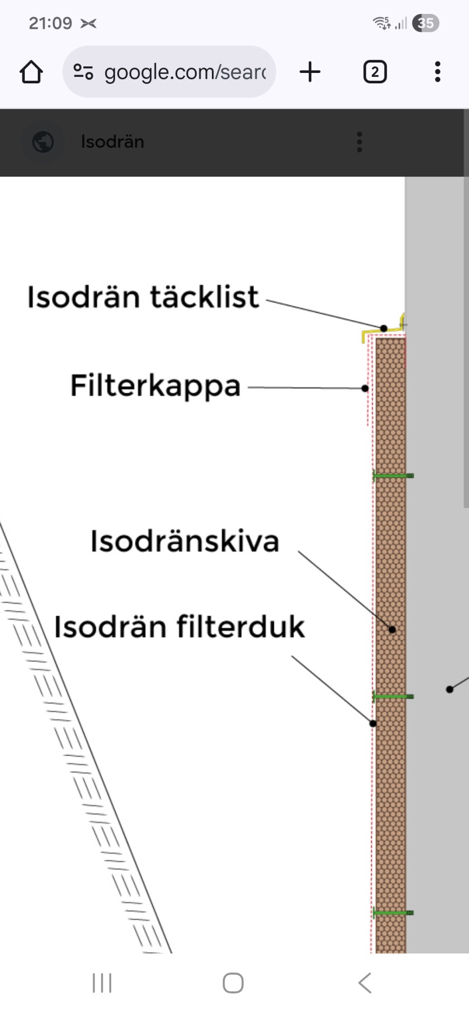

Jag kan inte se att isodränskivorna har ett lager duk runt sig. "Filterkappa" i bifogad bild.
Gällande åtgärd så är det väl ett jättebra förslag som du föreslår
  • Diagram som visar isodränsystemets olika lager: täcklist, filterkappa, isodränskiva och filterduk.

Jag har varit i kontakt med företaget som utförde arbetet, och enligt dem rör det sig om kalkutfällningar som kan pågå under flera år. Samtidigt ser det ut att finnas brister på utsidan. Tidigare förekom visst fuktgenomslag längst ned på väggen, men nu har det uppstått högre upp, precis vid marknivån, vilket inte har inträffat tidigare.
