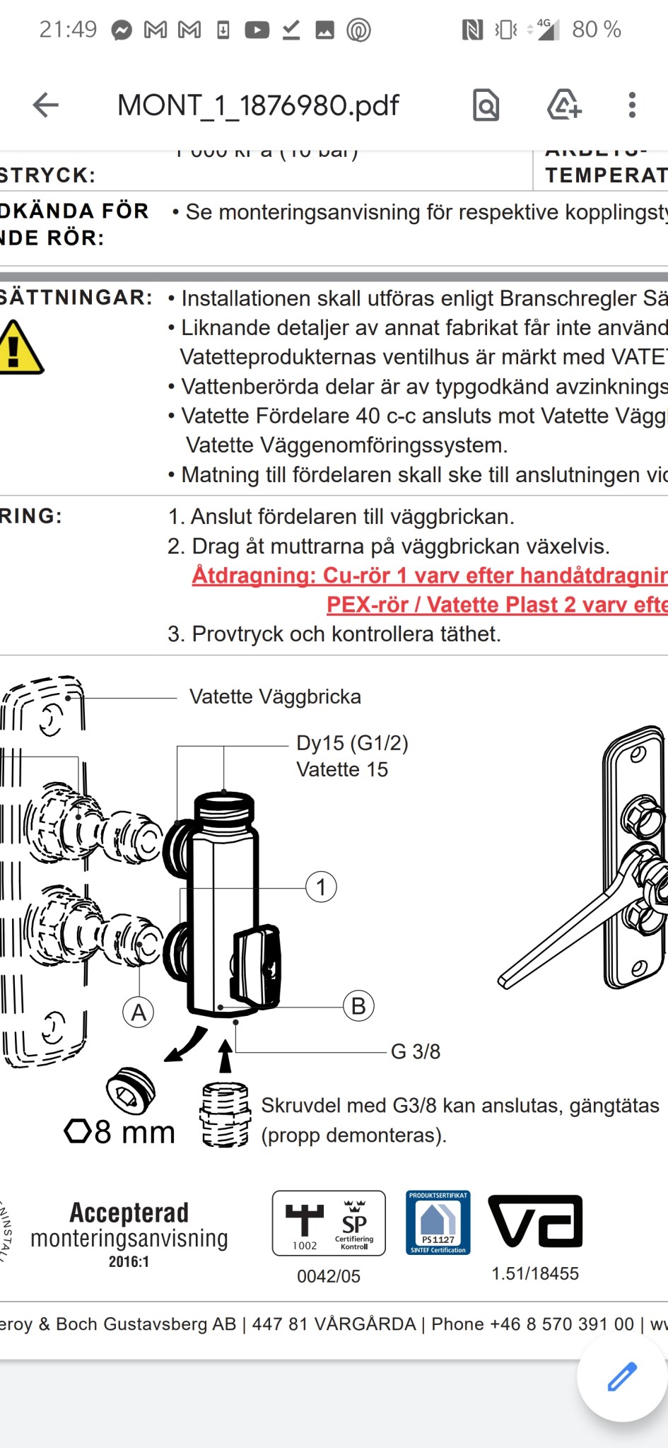

Hej, jag vill koppla min blandare med 3/8 koppling (anslutningsslang) till Vatette badrumsfördelare, så behöver en övergång från invändig 15 till utvändig 3/8 (10?), Och vatette tillåter ju bara att vatette delar kopplas på deras badrumsfördelare, men jag kan för mitt liv inte hitta någon sådan del, gärna förkromad, och kan ju inte tänka mig att det inte ska gå att koppla blandaren så?

Inte för att vara sån men är du hundra på att det är 1/2 gänga på fördelaren? Dom flesta jag kan hitta har 3/8.
Den som är 3/8 är typ under, och proppad från fabrik, som denna bild visar, men visst, nu när jag tänker på det kanske jag kan använda det hålet istället, för en sån där del kan jag ju åtminstone hitta!
  • Monteringsanvisning för kopplingsstycke med markerad G3/8 propp och rördelar för vatteninstallation.

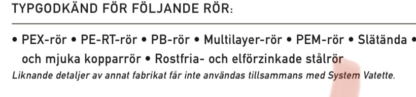

Om du hellre vill använda den Dy15-anslutning som finns på fördelaren (som annars måste pluggas) så kan du montera en rörnippel med RSK 1987817. Den är kromad och är godkänd att montera på fördelarens gänga, du får täta med gängtejp eller lin.
Jag tror TS syftar till denna lilla finstilta text som vatette har i sina kataloger.
  • Bild på en textlista över typer av rör godkända för användning med System Vatette, pekfinger pekar på texten.
Pontus95
Helt riktigt. Men jag är 99% säker på att det är godkänt att kombinera olika tillverkare när det sker med rörgängor och gängtätning.

Man kan också använda en planadapter, som gör dy15-anslutningen till en G1/2-planände för tätning mot packning. Vid tätning med packning behöver anslutande del inte vara Vatette.
