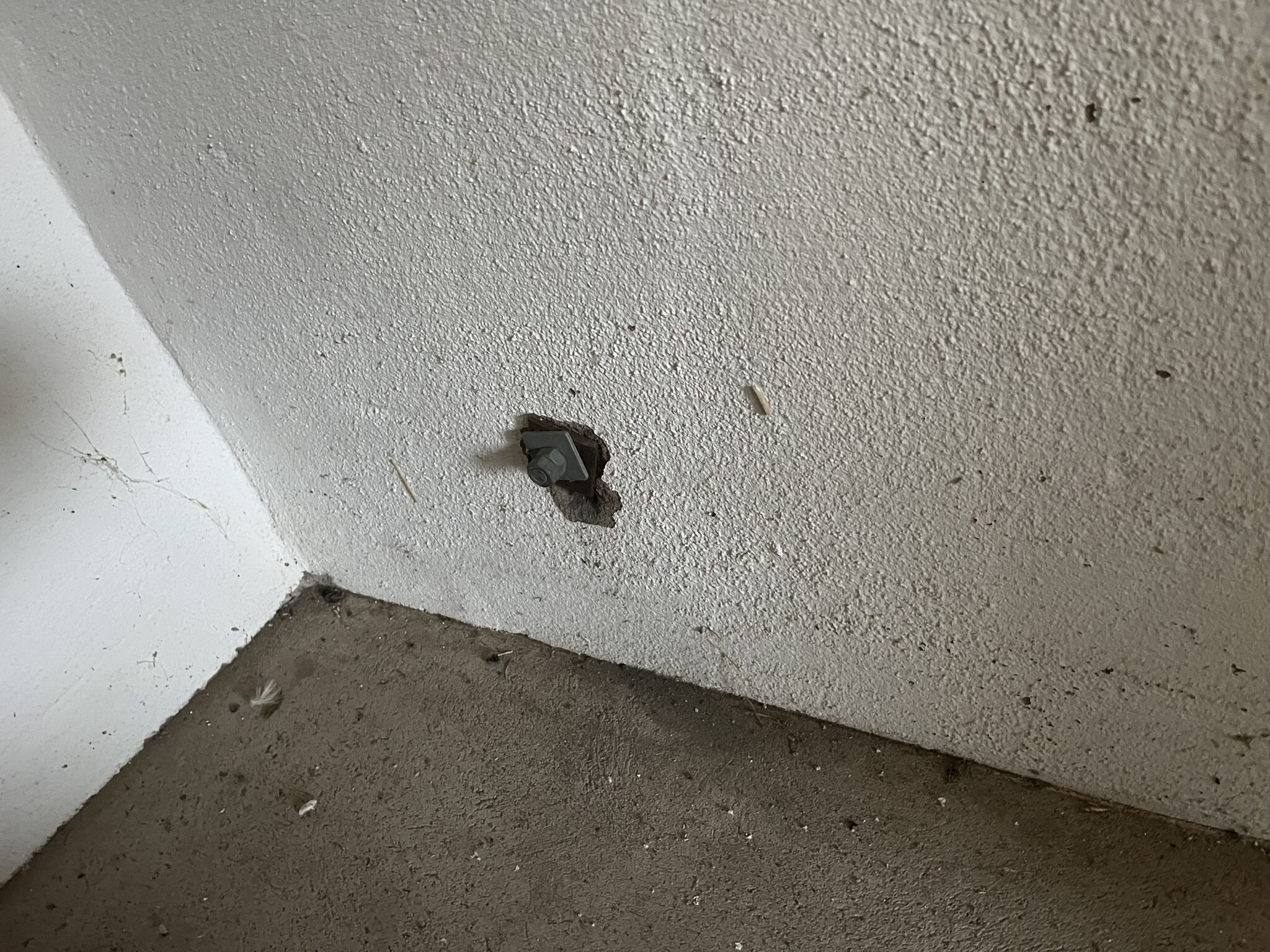

Hej !!
På pågående ombyggnation jag har hittat en grej och jag har igen aning vad det är … kanske ni kan hjälpa mig… bild bifogat.
  • En grå betongvägg med ett utstickande rörfragment i nedre hörnet, nära golv och väggmöte, och lite smuts.
Vad har du på andra sidan väggen?
Ser ut som ett dragstag som används för att hålla ihop gamla hus.
På bilden syns änden på en skruv med muttrar på. För att veta vilken funktion den fyller måste du titta på andra sidan väggen.
Är fyrkantsbrickan lös gör den ingen nytta längre, men inte helt fel som andra säger går det att få korn på andra sidan väggen. Du vet kanske inte vad muren står på, kan vara berg som lutar och en form av avhåll mellan vägg och berg vid bygget av huset.
Ingenting
Men syns järnet på andra sidan då och är det löst, skramlar i väggen.

Kan det suttit ett vapenskåp eller kassaskåp som varit förankrat i väggen?
Kanske. Som sagt, tror det har igen funktion.

Om ingett finns på andra sidan så är det säkert bara att ta bort…
Andra sidan är utevägg, putsat.

Vill du ta bort den?
P
T Thorsten Grund skrev:
Yes.
Sitter den hårdt så får du kapa bort den…
Du får lossa muttrarna, dom är låsta mot varandra och känna på bulten om den är lös. Slå inte på den då kan ev puts på utsidan bli ett stort hål. Bäst då att med en rondell kapa den en bit in i väggen på insidan och putsa/spackla hålet som blir.
