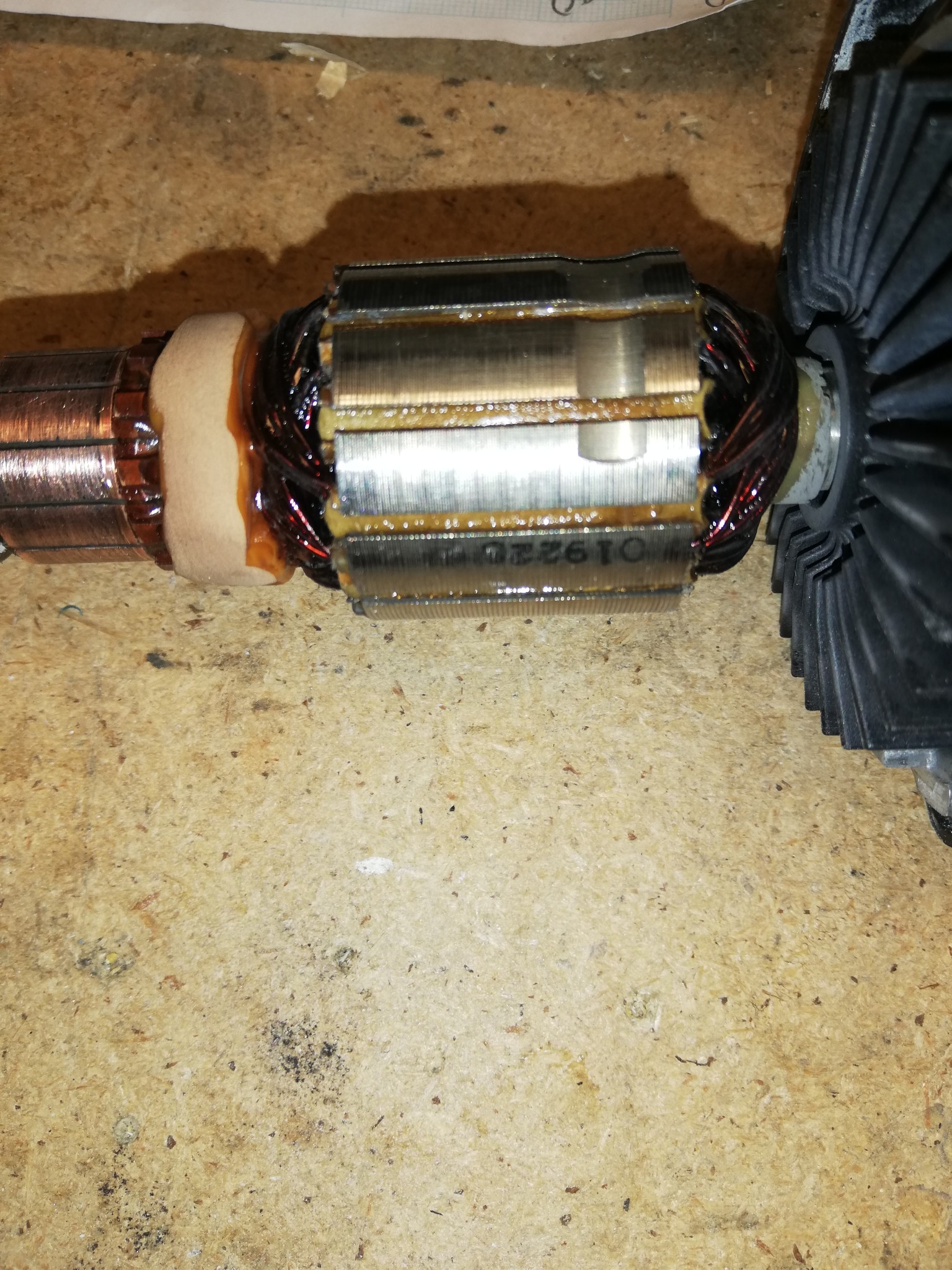

Öppnade upp min dhr202 som slutat funka.
Det slog lite gnistor så jag bytte kol. Men när jag skruvade ihop den började det röka ur den. Sen såg den ut såhär som på bilden, någon som vet vad felet är?
Röken kom ur delen bilden är tagen.

Kortis i ankaret.
Går de laga eller måste jag beställa in nåt? Vilken del är ankaret, är det delen kolen ligger mot?

Ankaret är hela delen med kärna och lindningar. Kolen ligger mot kollektorn.
Ibland kan man få tag på ett nytt ankare som reservdel. När ankaret är brunnet så är isoleringen mellan två tråder i lindningen skadad så det blir en kortslutning där och strömmen hoppar över.
Har man gott om tid och tycker det är trevligt att pyssla så kan man linda om ankaret. Det vill säga byta lindningarna helt och hållet. Jag har gjort det så jag vet att det går men ekonomiskt sett tror jag inte att det lönar sig på de flesta handhållna elverktygen. Tidsåtgången är väldigt stor.

Oj jävlar vad jobbigt och tidsödande det lät. Men bra jobbat! Kan någon länka ett nytt ankare om de går att beställa? Tack för all hjälp
