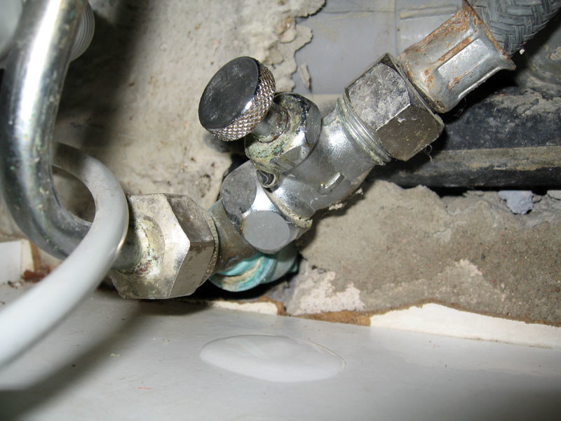

Titta på bifogad bild.
Vågar man (går det) att byta ut denna "ballofix" mot en nyare modell? Den har nämligen börjat att droppa när jag vred på vredet. Känns inte så kul.
Det enda jag lyckas mäta med skjutmåttet är att den synliga gängan på "ballofixen" uppe till höger är ca 20,8mm om jag mäter rakt över gängan, inte nere i spåren.
Är det nån standarddimension?

Det är vanlig 1/2" rörgänga (R15 i modern tappning). Det är nog inga problem att byta ut den, du verkar ju ha slang i ena änden så då går det ju ännu smidigare.
Se till att köpa en likadan bara, alltså med lekande mutter i ena änden o gänga i andra, går ju med invändig/utvändig gänga också men enklare om det är lekande mutter.
