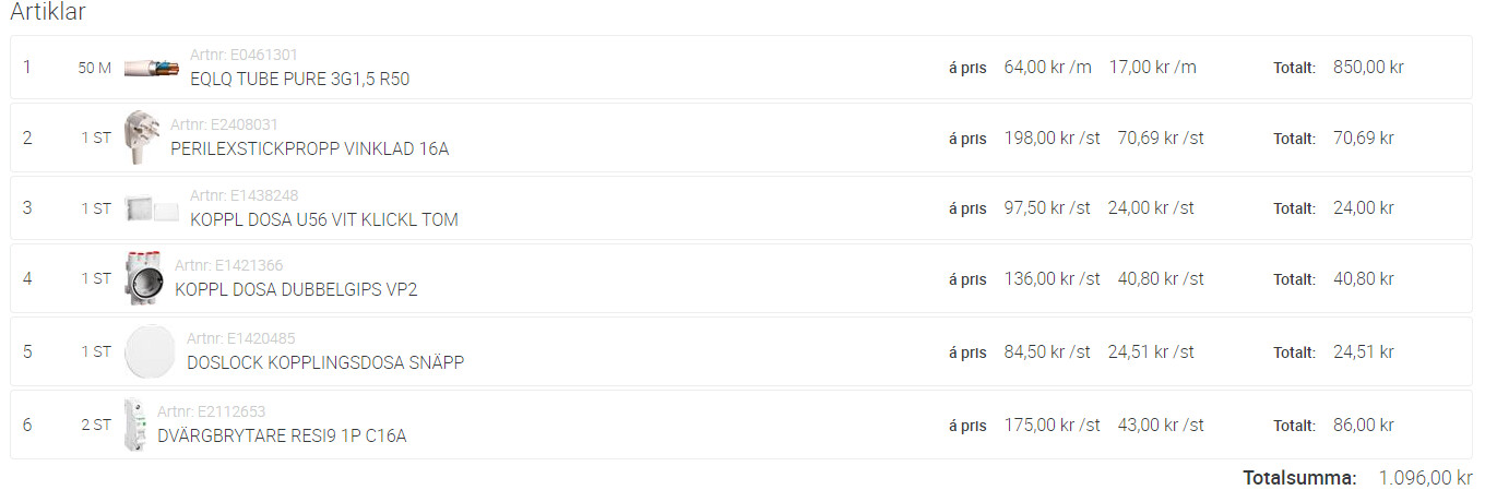

För skojs skull kastade jag in prylarna i en varukorg (elektroskandia)
Jag la in två olika kopplingsdosor, vet inte om du menar en infälld eller utp.
Kabeln säljs inte på löpmeter, utan 50 meter ring, så dela med 10.
Sen har jag valt saker ungefär som jag själv skulle valt, inte billigaste alternativet, men de billigaste med den kvalitet jag normalt köper/önskar (dvs har god erfarenhet av osv)
Priser i första kolumnen, GNP (="påhittade" priser som ingen betalar, men rabatten räknas från dessa)
Andra kolumnen mitt pris efter rabatt
tredje - totalt för valt antal.
Sen har jag ställt in ett generellt påslag i mitt affärssystem på 7% på mitt inköpspris. Detta händer ibland att jag justerar lite av någon anledning, men såna här jobb brukar det nog som regel bara bli det förinställda.

Jag hoppas jag fattar fel men har du bara 7% påslag på ditt inköp? I så fall är du nog väldigt unik i branchen. Jobbar man med Skanska eller NCC brukar man hamna på typ 15% påslag och det vet jag ingen som är nöjd med. Jag har mellan 15-75% beroende på vad det är för material och mängd. Då brukar jag ligga typ 5-10% över näthandeln.Mikael_L skrev:
