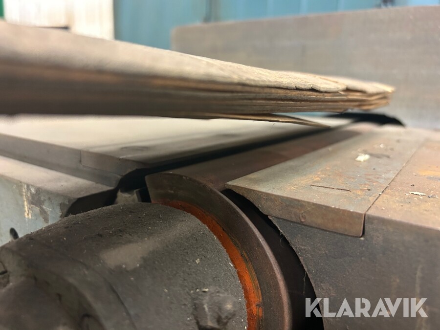

Läste i en annan tråd att det finns nåt som kallas "clam-shell kutter" och "fyrkants kutter". Vet inte vad det är och undrar om kuttern på bild är en gammal farlig sort där knivarna kan fara loss? Det är en gammal Götened rikthyvel.
Jag har en äldre INCA ren rikthyvel just nu. Vad kallas kuttertypen på den?
  • Gammal träbearbetningskutter på INCA rikt- och planhyvel, nära bild av kutterhuvudet och knivarna, möjligtvis farlig typ.

En vanlig 'ofarlig' rund kutter.

Förlåt, läste snabbt. Menade att på incan är det en vanlig.
På Götene behöver vi fler bilder för att kunna säga.

Det fanns inga mer bilder på kuttern. Maskinen var ute på auktion och är såld nu. Jag väntar lite med att skaffa en större hyvel än Incan.

Kuttern på götenedhyveln är en säker modell. Motsvarande används än i dag.
Jag vet inte vad maskinen väger men någonstans mellan 300 och 800 kilo hamnar du beroende på storlek och konstruktion.
