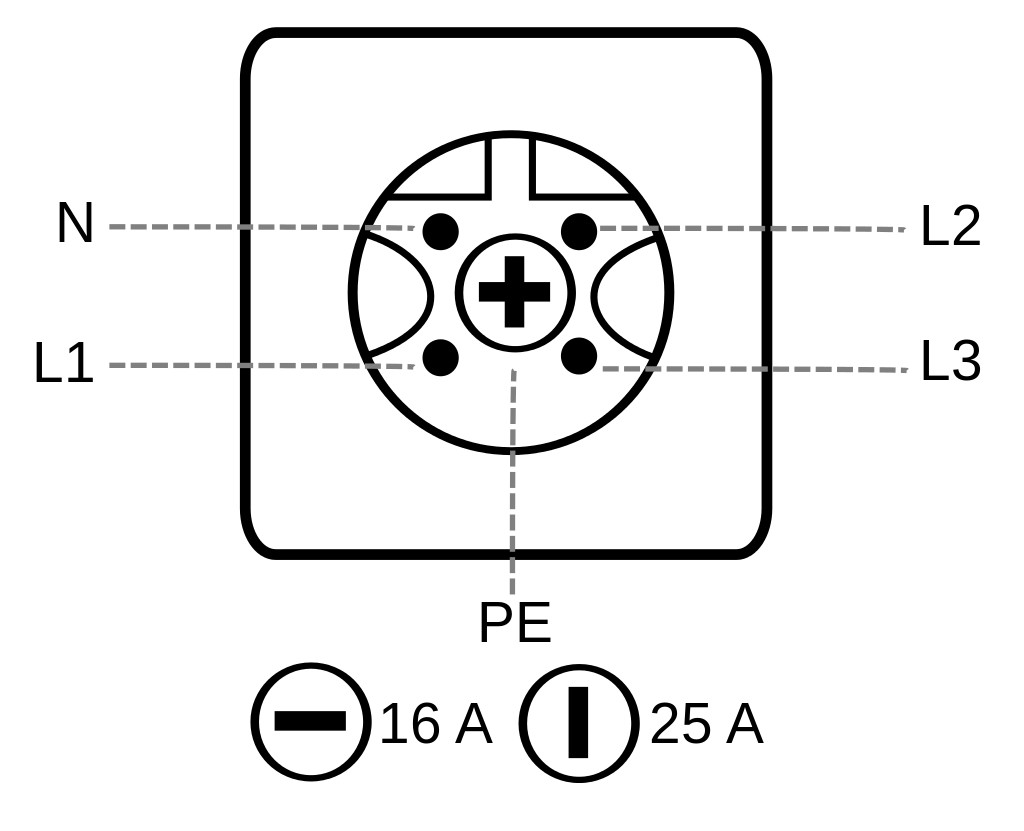

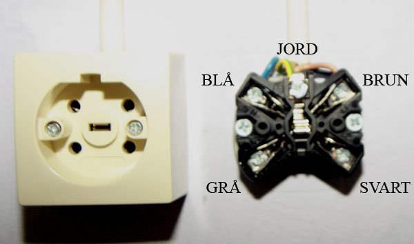

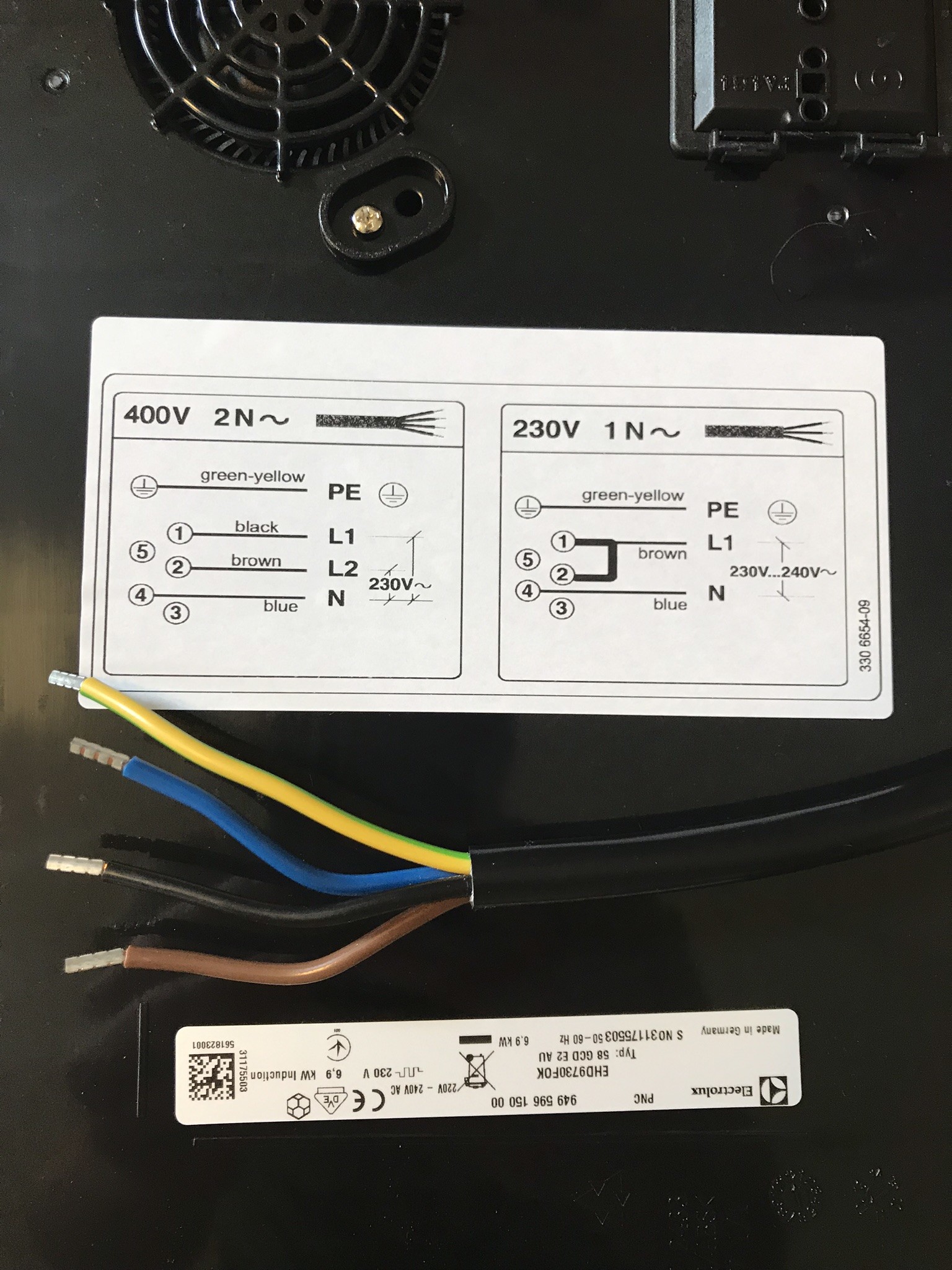

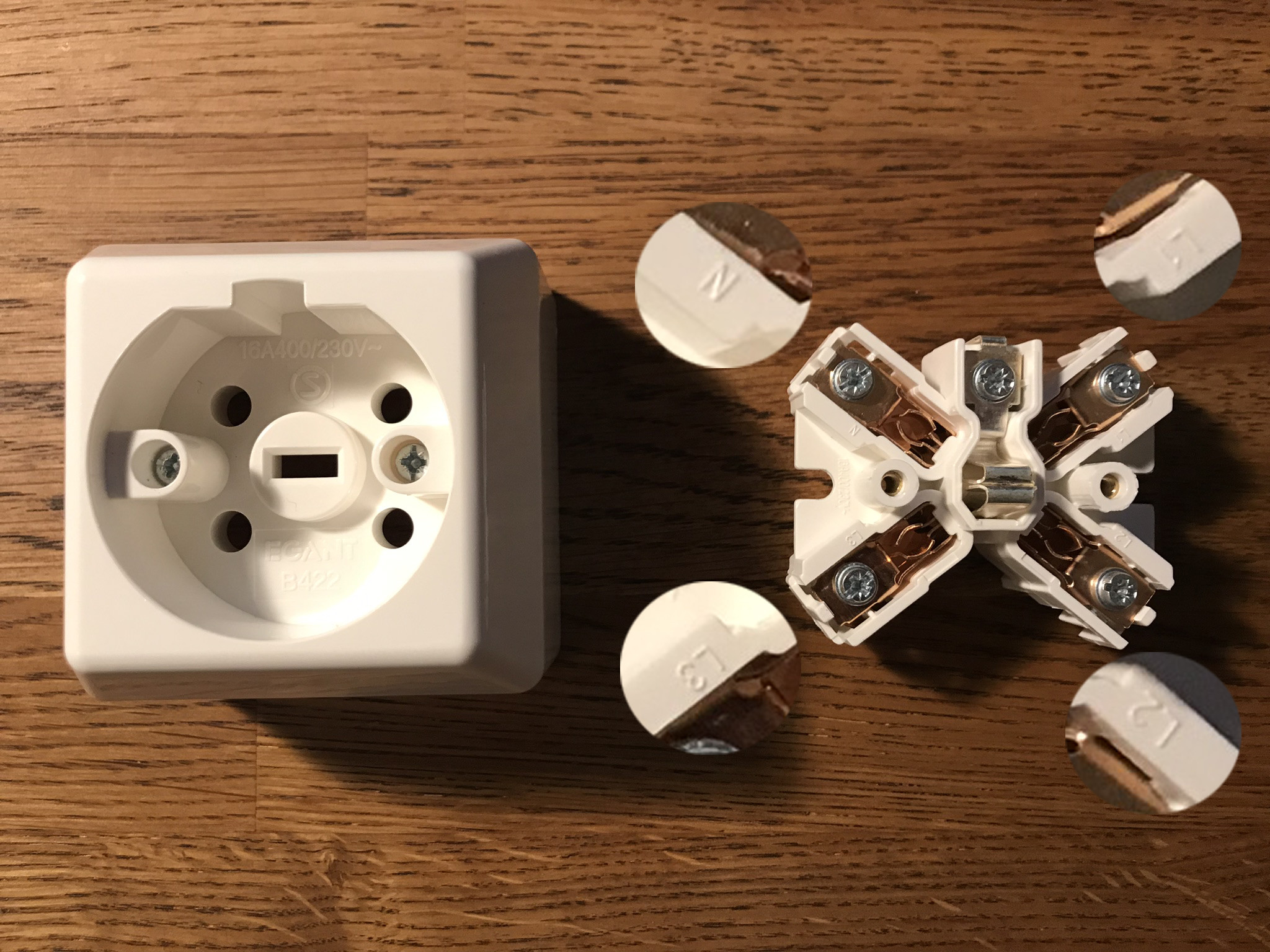

Köpte nyligen en induktionshäll och skulle precis skruva på Perilex-kontakten på hällen när jag såg att min utanpåliggande uttag inte riktigt matchade med vad som verkar vara standarden. Hällen ska kopplas in med 400V 2N~.

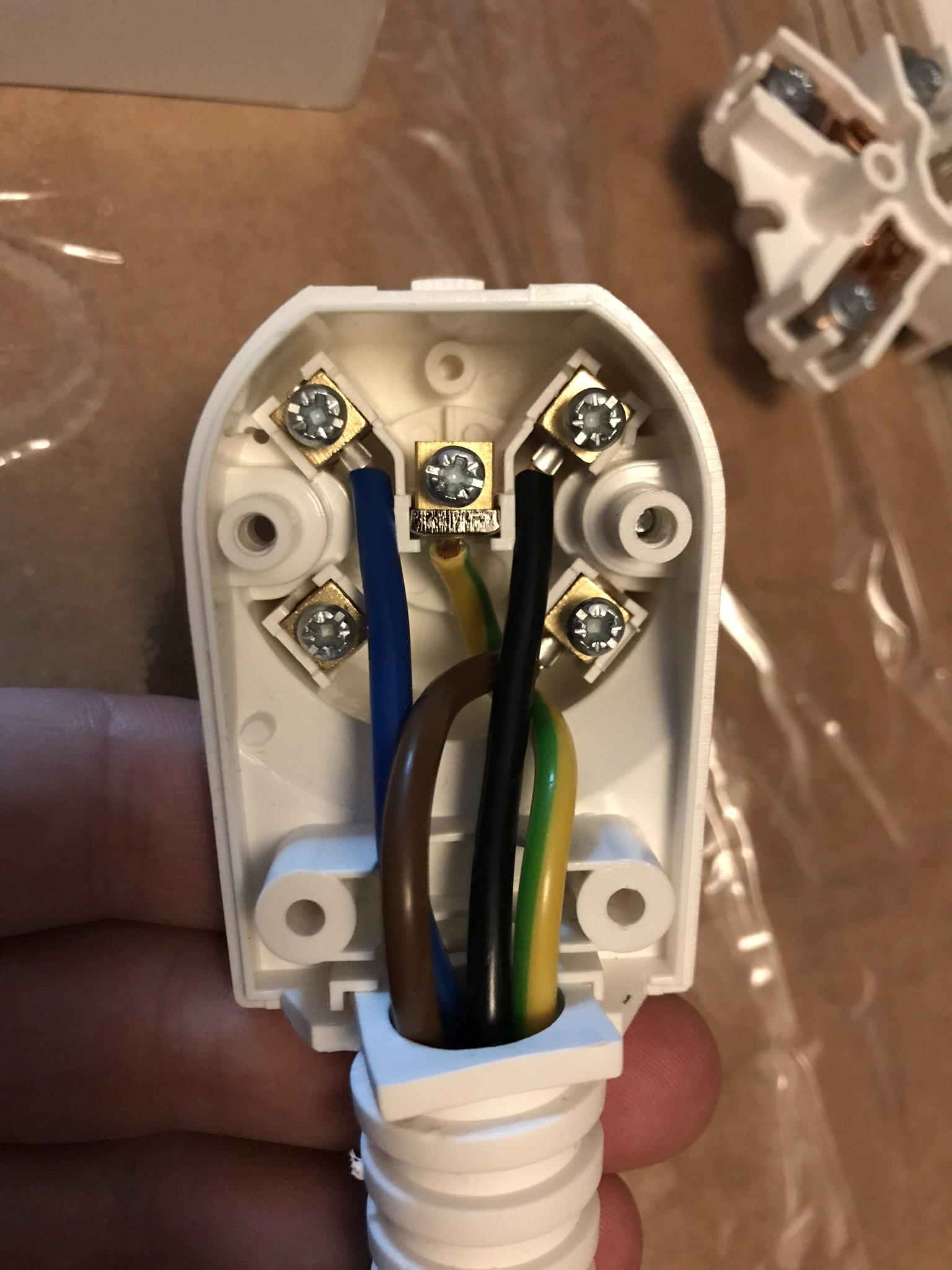

På den första bilden är mitt uttag, den andra är från Wikipedia som stämmer överens med den tredje som är här från forumet. Näst sista bilden visar sladden och kopplingsinfon från hällen och den sista hur jag tillfälligt kopplat kontakten efter MITT uttag. Notera att jag aldrig skulle använda den som den är nu, utan att jag skarvat med rätt längd osv. Detta är bara kopplat tillfälligt för att visa och kommer inte att användas.
Så har Clas Ohlson markerat faserna fel eller spelar det ändå ingen roll? N och jord är ju på samma, bara L1, L2 och L3 som bytat plats.

Det är faktiskt så att Clas har rätt och Wikipedia har fel. L1 ska ligga uppe till höger så att det blir L1, L2, L3 medurs. Men det har ju ingen praktisk betydelse, inte ens för en trefasmotor då rotationsriktningen är densamma.

Båda varianterna förekom(mer) enligt standard så det är inte fel men den övre får väl anses vanligare numera och då giltig på forumet. Har varit uppe här då och då med lite mer detaljerad beskrivning av historik/norm osv men som sagt inget som stör spisar.

Jag har wiki-konto och kan se att bilden kom dit 2012 men att någon 2015 ville lägga till i bildtexten att L1-L2-L3 kunde ha annan ordning, men det plockades bort av någon med motivationen: "det är ju samma ordning/fasriktning bara olika startplacering".
Hur tycker du det bör se ut? Jag har inte skrivit något på Wikipedia på bra länge men detta kan vara ett utmärkt tillfälle!

Jo man kan spåra det till tyska och österikiska VDE och ÖVE normer som för diverse anslutningsdon för trefas inte bara Perilex angav att anslutning i proppänden "Uhrzeigersinn" skulle ge rätt rotation och det gör det ju som sagt. Så olika beskrivningar i normblad från begynnelsen för Perilex har dem med som korrekta sätt att märka uttagen för identifiering av faserna bara rotationen innehålls.

Utan att vara Bo kan jag tycka det vore bra om du la till den infon att olika förekommer (med rätt rotation, bara cykliskt permuterade) och samtidigt att i nutid kan man utgå från att hitta typen L1-L2-L3 höger övre medurs som absolut dominerande,

Fast det är mycket rimligare att anpassa den anslutna apparaten (=stickproppen) till uttaget än tvärs om. Framför allt är det väldigt rimligt att ett trefasuttag har alla tre faserna kopplade.
Så LoweW tänker rätt och cpalm tänker fel. Om man inte vill anpassa sin nya häll genom att montera ett sladdställ på den enligt instruktion så får man nog snällt betala en elektriker som gör det.
