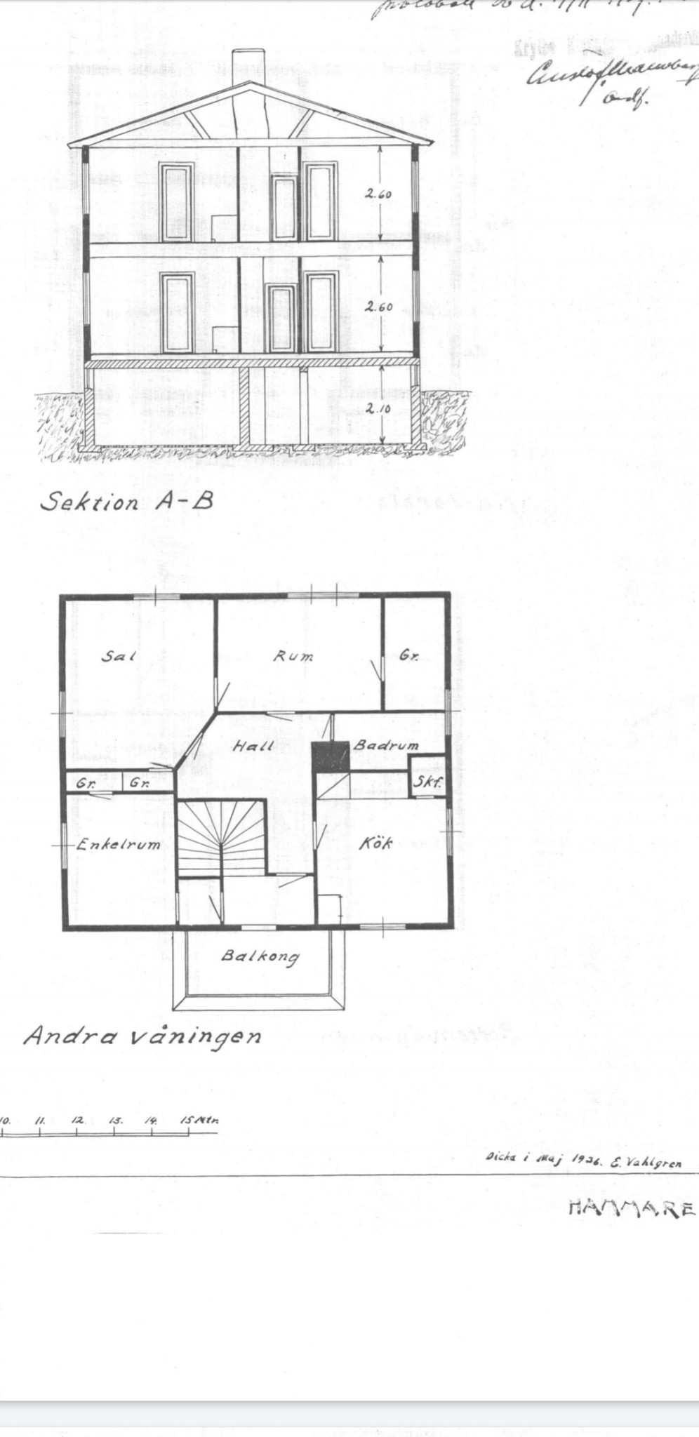

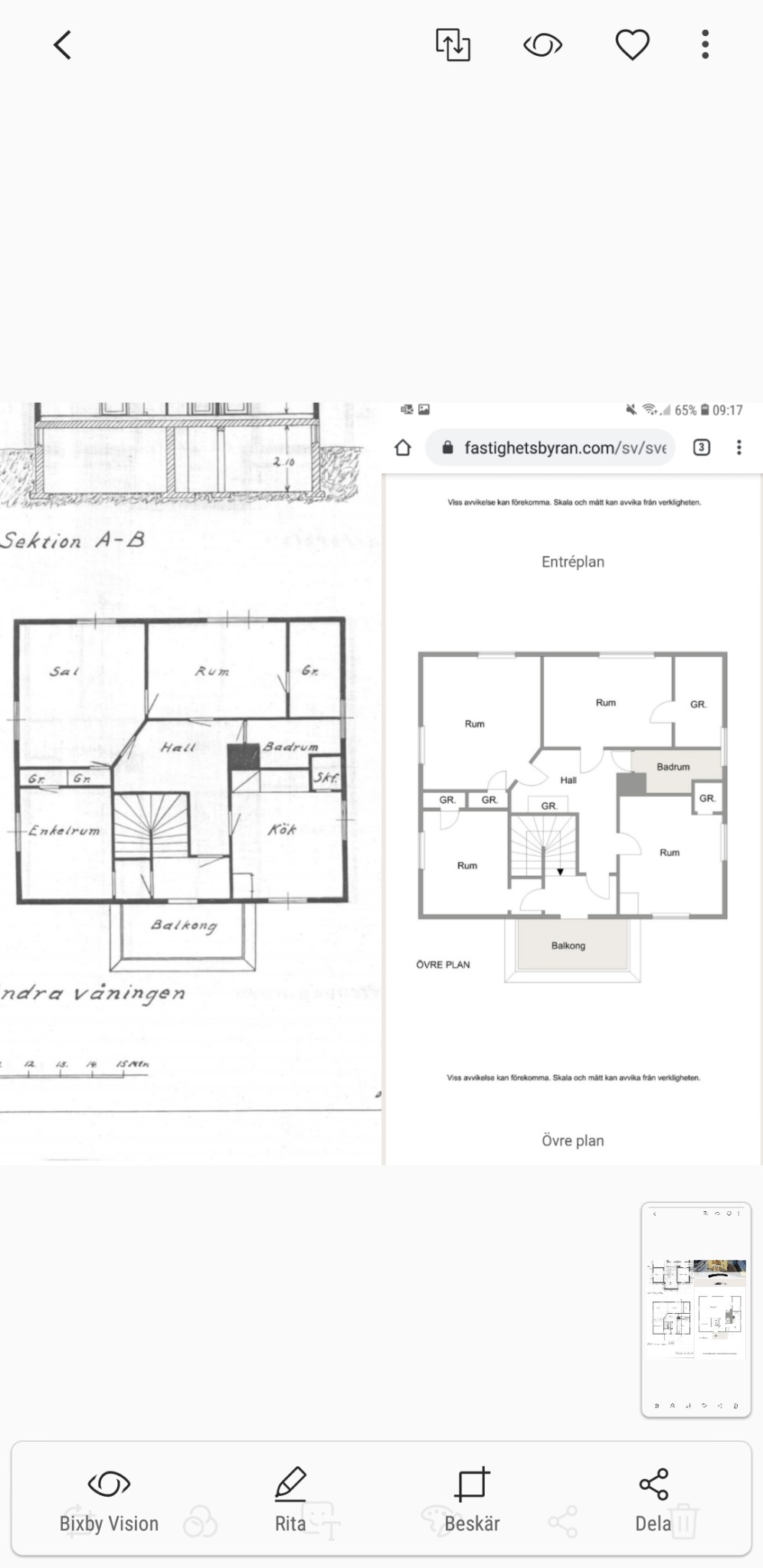

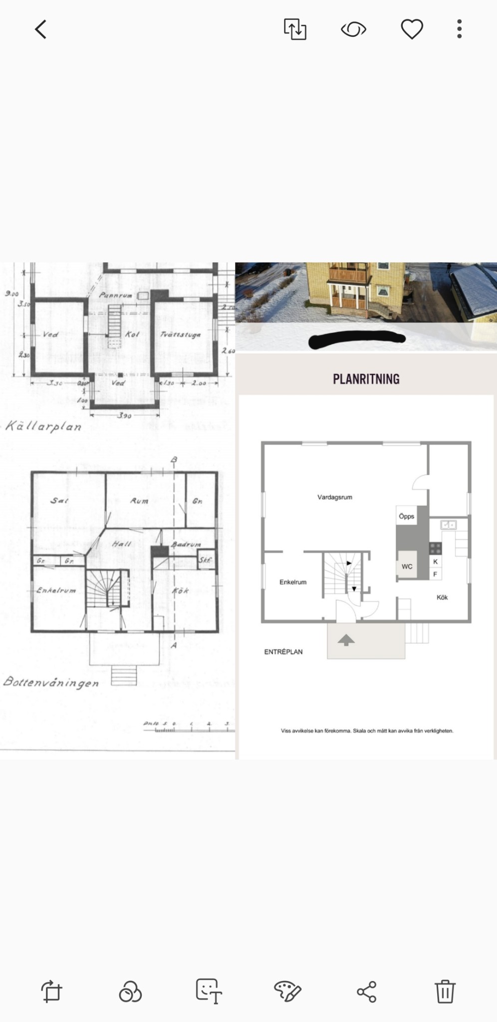

När vi flyttade in i vårat hus i somras kände jag direkt att övervåningen är väldigt "svajig". Fattar att det blir så i äldre hus. Vårat är från 1930.
Men det är mest i två rum på övervåningen.
Jag har fått tag på orginalritningarna och där ser man att de flesta väggar på bottenvåningen tagits bort.
Detta har dock skett någon gång under 50 talet, alltså väldigt länge sedan. Ser inga tecken på att det borde vara någon fara, och det var ju som sagt längesen. Men kan ändå inte sluta tänka på det.
Går det på något sätt att kunna gissa sig till om någon av de väggarna varit bärande?
Lägger till två bilder, orginalritning mot dagens planlösning. Ovanvåning och bottenplan.

Tyvärr kan jag inte svara på din fråga men de som kan mycket om huskonstruktion brukar vilja se sektionsritningen, den som man ser lite av ovanför den ursprungliga planlösningen av Andra våningen. Om du har uppgifter om hur väggar och bjälklag är uppbyggda brukar det också vara bra.

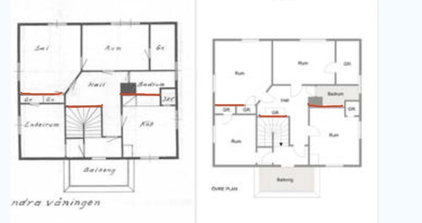

Är rätt van vid att gissa stomsystem med bristande handlingar. Det verkar som att bjälklaget över källaren är ett tung, förmodligen betong? Stämmer det?
De flesta av väggarna under den är förmodligen även de tunga väggar och är bärande. (Vilket inte behöver betyda att de behöver bara det). I den gamla planlösningen har man sen följt med alla väggarna uppåt med ungefär samma planlösning. Praktiskt att föra laster från innerväggarna rakt ner utan några konstigheter även om lasterna bara skulle komma från väggens egna tyngd.
Om vi tittar på det lite viktigare nu då. Du bör ha en bärande linje tvärs ungefär hela huset någonstans kring mitten. Från gavel till gavel alltså. Dessa väggar för ner laster från alla bjälklagen. På ovanvåningen ser det ju ut att va som när det byggdes.

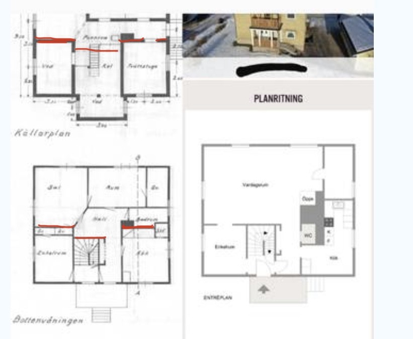

Om vi tittar på bottenvåningen då. Jag har ritat ut med röda linjer var ja tror de viktigaste väggarna är. Jämför verkligheten med dessa. Där bör vara kvar en vägg eller en balk. Är det en balk i källaren där jag ritat rött sträck? (Som ska ha varit där sen det byggdes alltså).
Nu ska alla va medvetna att de där planlösningarna som en stackars mäklare ritat upp är ungefär lika rätt som om Sture 95 år ritat det. Tex ser det ut som öppna spisen och väggen från är borta men den är flyttat längre upp på bilden. Förmodligen ritfel alltså. Om väggen längst till vänster är flyttad (byggt ny bärande vägg strax under så bör den även vara det på ovanvåningen.
Det gör inget att bärningen inte längre landar rakt över den i källaren om det är ett betongbjälklag och den ändå ligger ganska nära källarväggen.

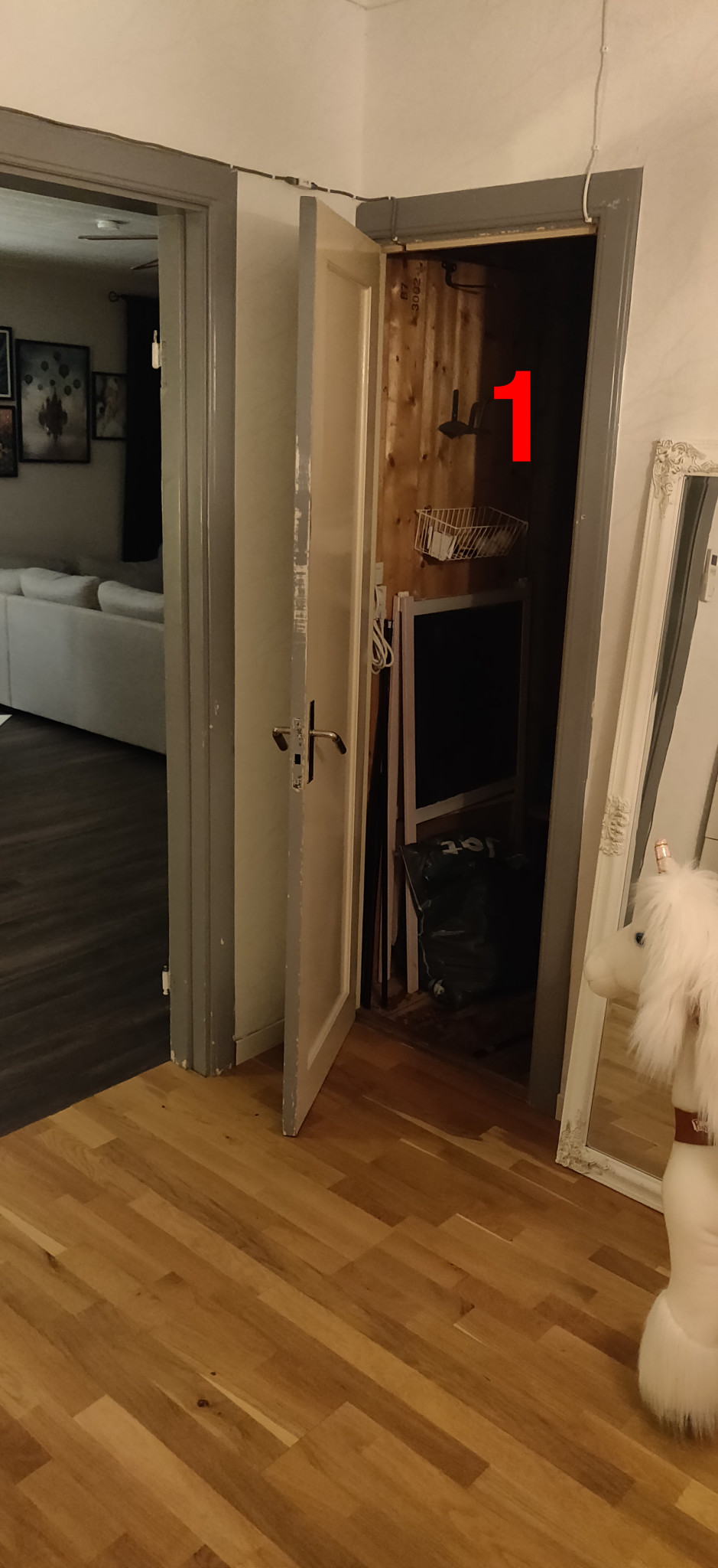

Amandas man här som tillhöra detta "bärande-väggar-problem"

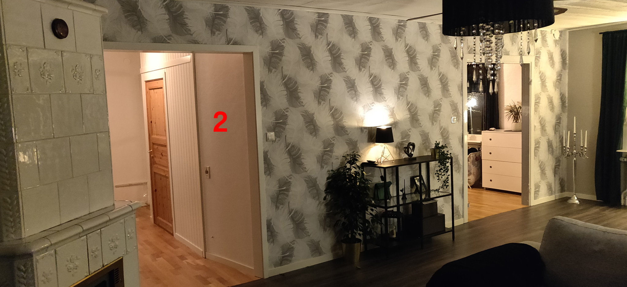

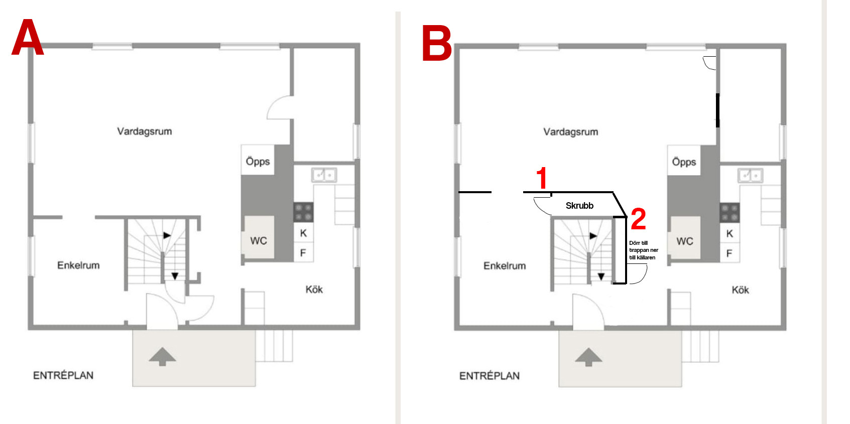

Jag tänkte komplettera lite hur läget ser ut i huset om det kanske hjälper att reda ut vårat problem.
För det första stämmer inte riktigt planritningen.
Det såg ut så här som på A, men i verkligheten är det som B med en skrubb bakom trappan och dörren ner till källaren där vid sidan av trappen, samt att väggen som går precis bakom trappan inte riktigt står där den står på bild A. Så bild B stämmer
Man ser på dom här andra bilderna den där skrubben samt den sneda väggen precis vida "2:an" på bilden ovan.

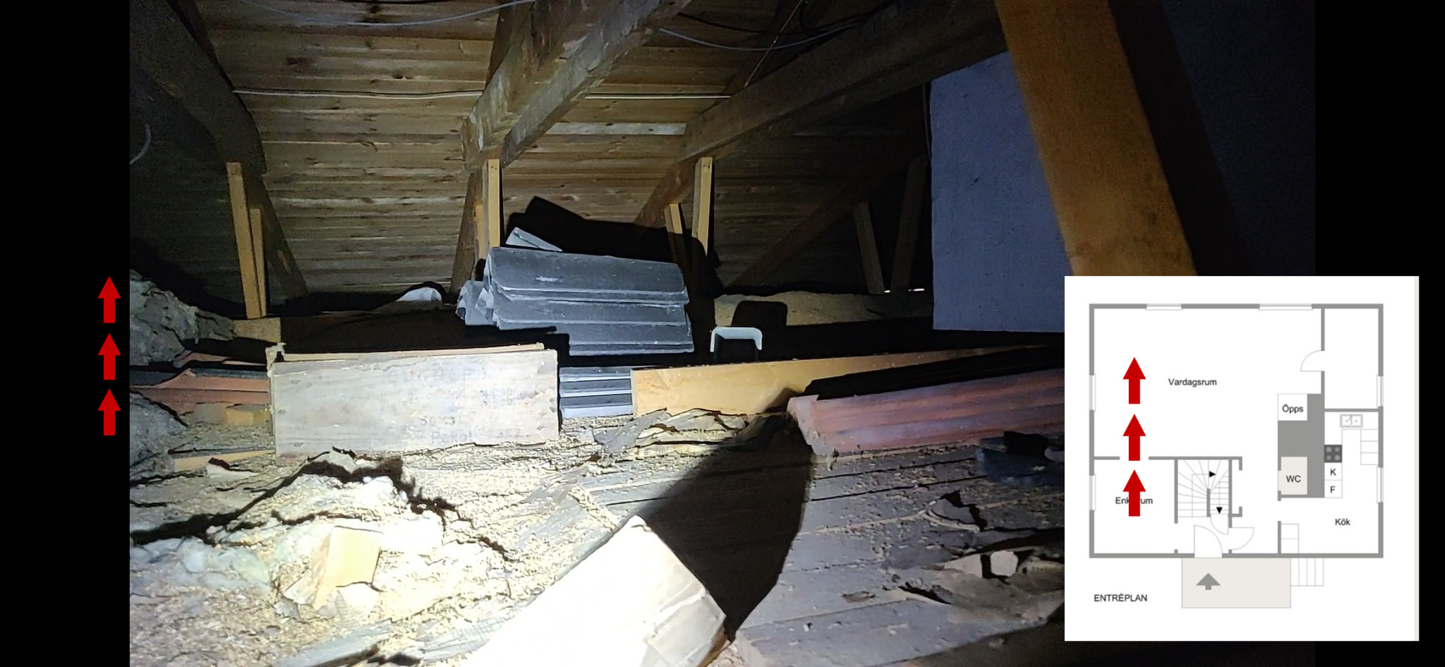

Sen var det där det med bjälklag som jag inte kan nåt om.
Var ju upp på vinden och kollade lite hur det ser ut.
Det går ju bjälkar lägst med pilarnas riktning, men även tvärs över som man kan se lite på bilden. Fotot är taget från att jag står på stegen upp och då
har jag bjälkar precis på vardera sida om mig som går fram. Men dom går inte så långt fram, kanske 1 meter så tar den slut och sen ligger det en ny balk som överlappar lite och sticker iväg fram ett par meter.
Jag vet inte hur pass detta hjälper med att veta om dom borttagna väggarna på bottenvåning var bärande eller inte.
Tanken är att man vill veta hur pass mkt man kan belasta övervåningen och/eller om man måste upp med en balk där i vardagsrummet nere för att säkra upp.

Även om flervåningshus från 1930 generellt är betydligt svajigare än vad vi är vana vid idag, så är borttagandet av väggar i bottenvåningen i ditt hus alldeles för omfattande. Om väggarna är ersatta med en balk så har den rejäla dimensioner. Någonstans tror jag inte att balken finns. Jag gissar att man har skarvat ihop de befintliga golvbjälkarna, vilket inte är en tillfredsställande lösning, även om det uppenbarligen har hållit ganska länge. Med hjälp av lasermätare går det att mäta upp den nedböjning som uppstår vid olika belastningar och på så vis få en god bild av tillståndet. Jag tror att det krävs en limträbalk i taket på bottenvåningen. Eventuellt måste den vila på tre pelare, men det beror bl.a. på takhöjden.

Då stämmer verkligheten bättre med mitt antagande och hur jag ritade bärningarna. Inte någon förskjuten vägg alltså
Man kan för övrigt se på vinden att man har förstärkt upp takstolarna i ändarna. Kan bero på mycket. Kanske har kommit in lite vatten och att de har börjat bli dåliga i ändarna så har man förstärkt upp lite för de inte ska ge sig iväg utåt. Balken som ligger på tväran ser ut att ligga precis där det saknas tvärgående vägg vid trappan. Jag grundar det på att jag ser murstocken sticka upp på bilden. Den är uppenbarligen också ny. Kanske låg på undersidan förut också ville man flytta den för att ha fri höjd till undertaket? Eller så har man bara känt man ville stötta upp den om den aldrig haft stöd på mitten där.

Huset har en plankstomme. Det vanliga var att alla plankväggar som gick parallellt med nocken var bärande för golvbjälkarna. @Ludvigjohnssons tolkning av bärningen är inte korrekt. Golvbjälkarna var ofta 3x7 tum, starka men svajiga vid större spännvidder. Man hade ofta ganska långa skarvlängder. Alla plankväggar hade dock en bärande funktion, även de som gick parallellt med takstolarna, de kunde t.ex. ersätta en golvbjälke.

judtusanderson är mycket kompetent på detta område och han har helt rätt, sådana plankväggar som detta hus haft har oftast en bärande funktion. Men eftersom det är nytt innertak som är sänkt vet vi inte om det är inlagt förstärkningar. Öppna upp taket där det borde vara en balk och kolla, gärna precis som du själv kommit fram till med hjälp av någon som kan räkna på det.
