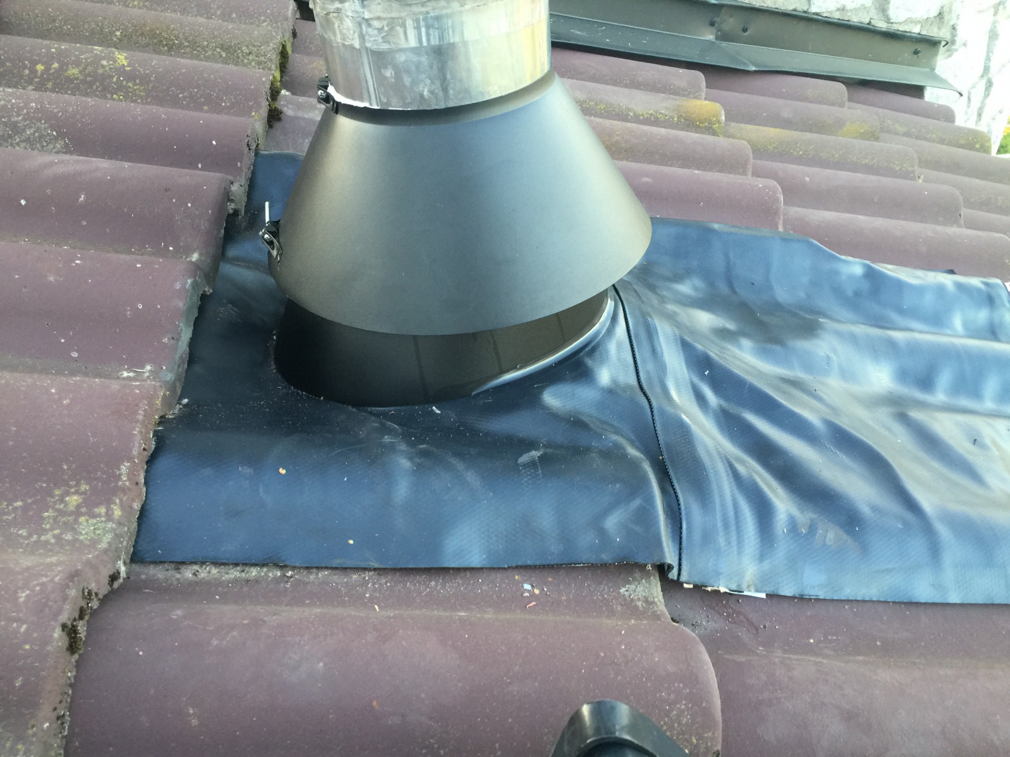

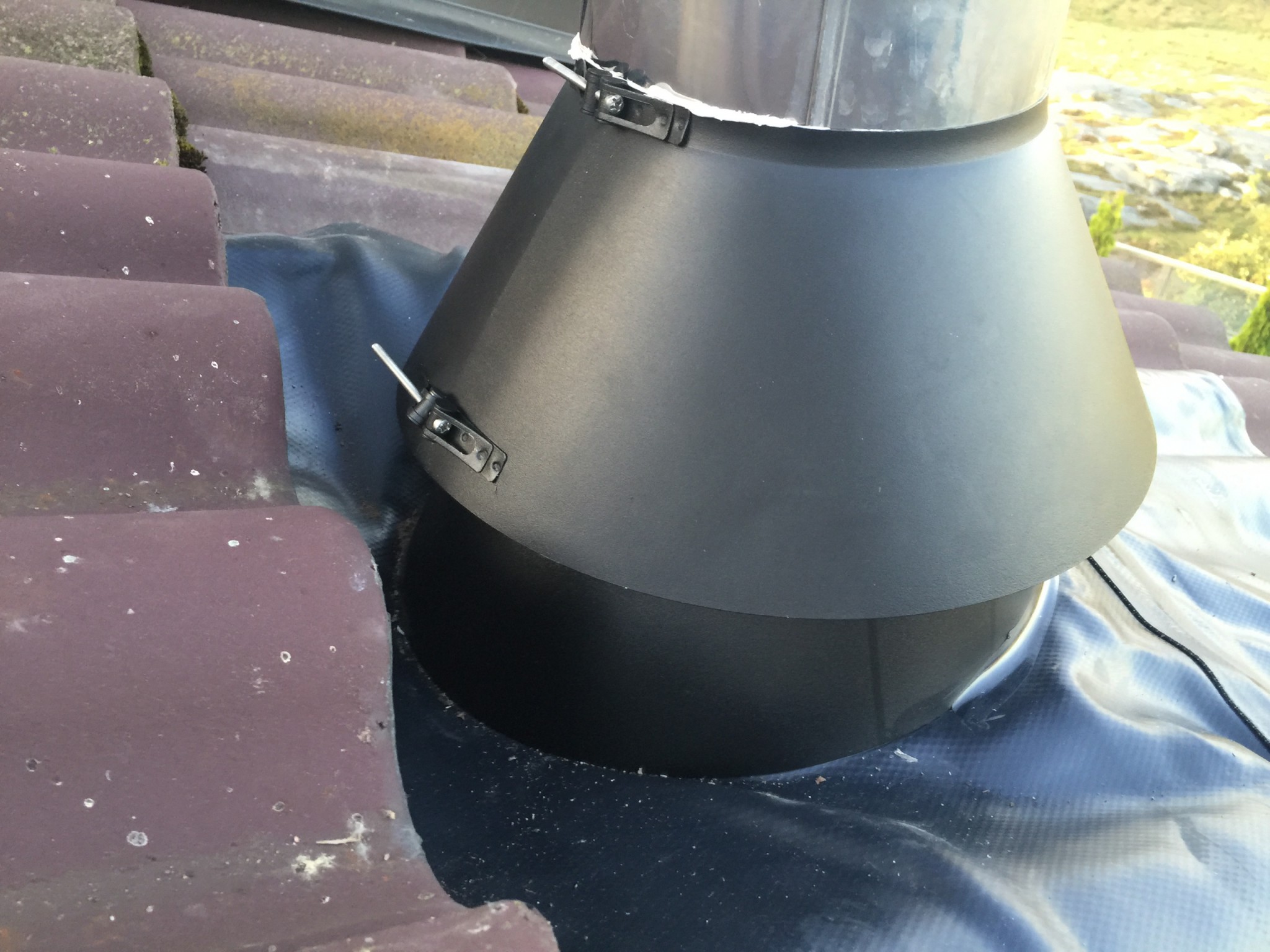

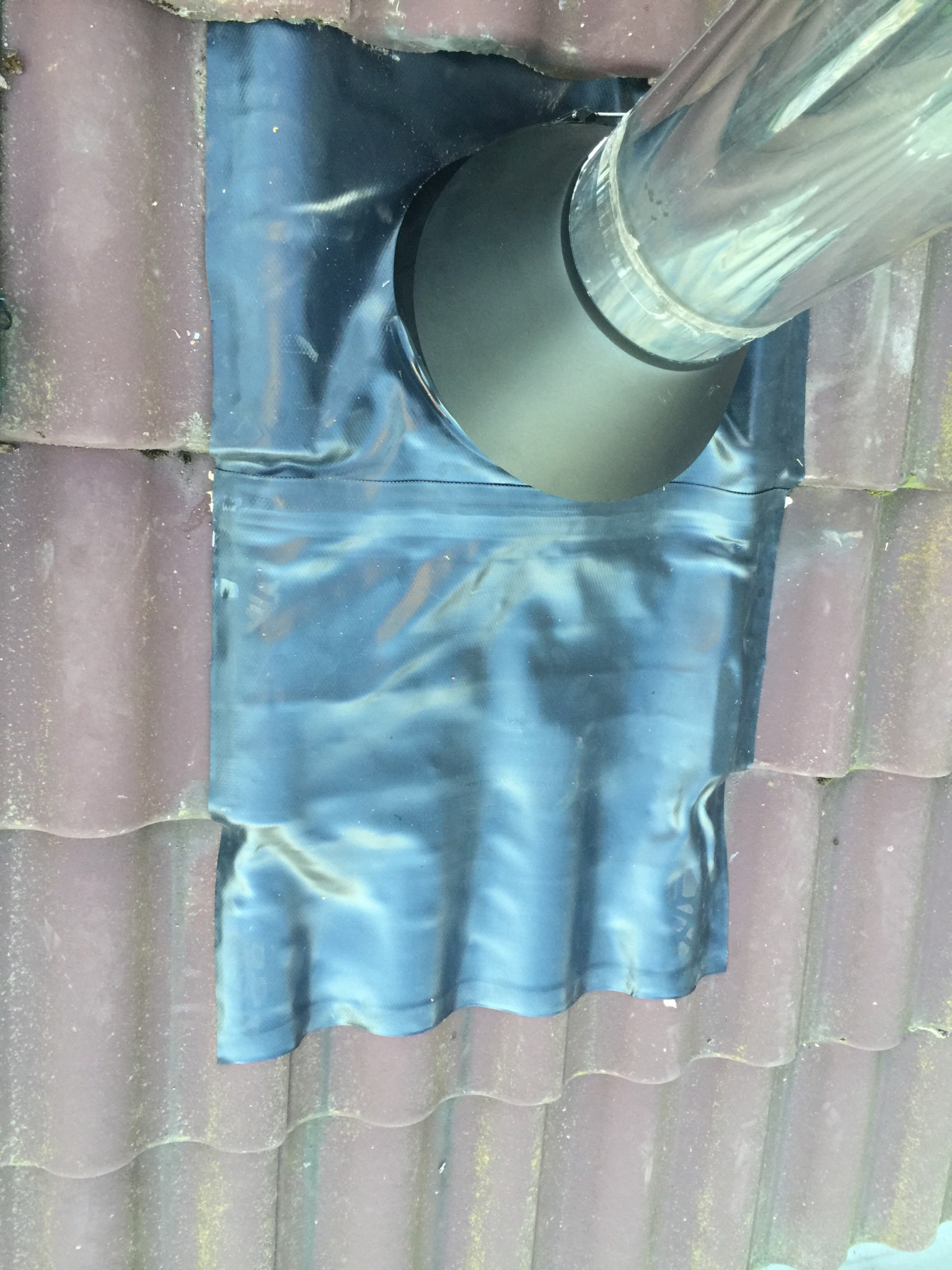

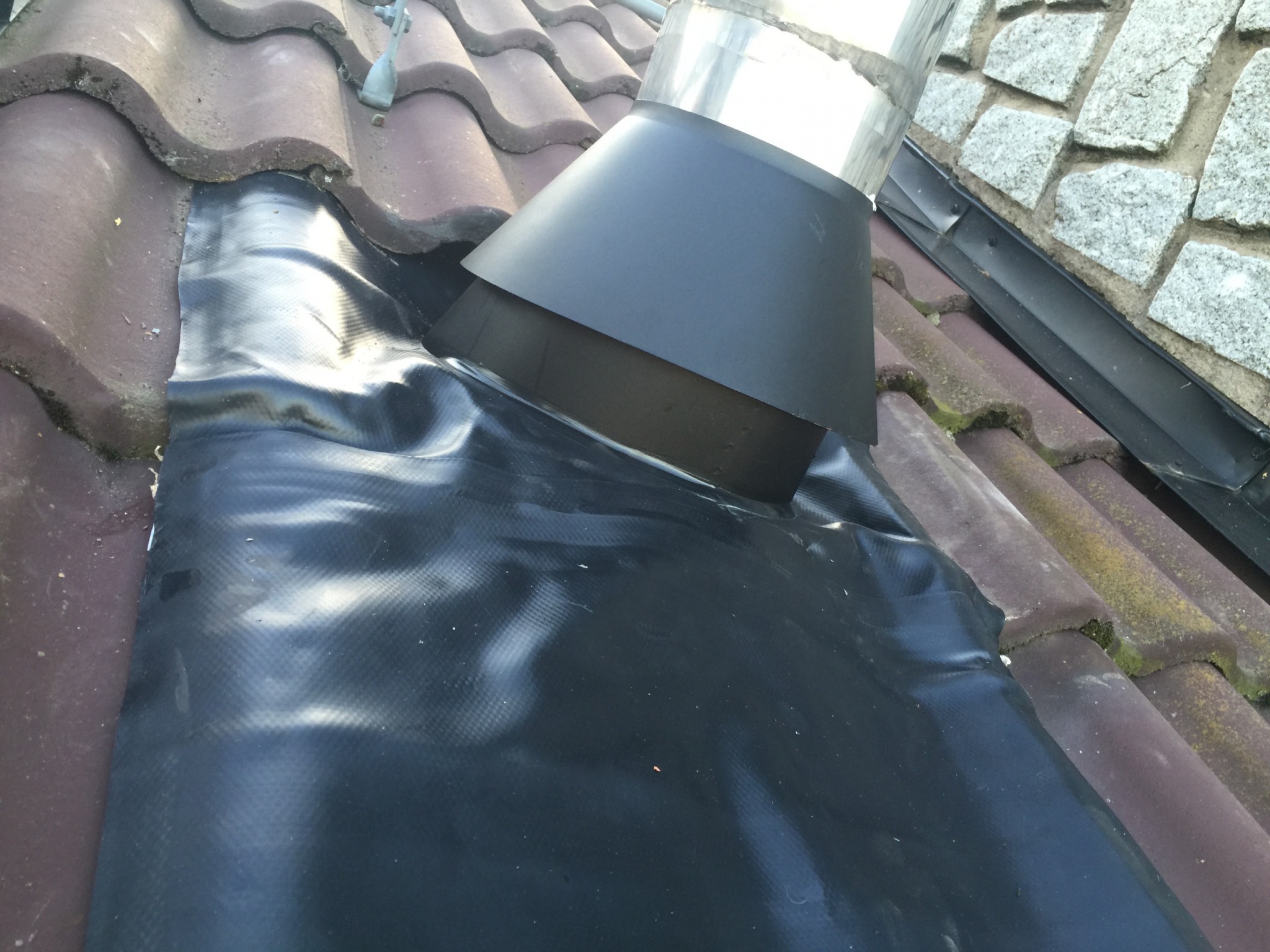

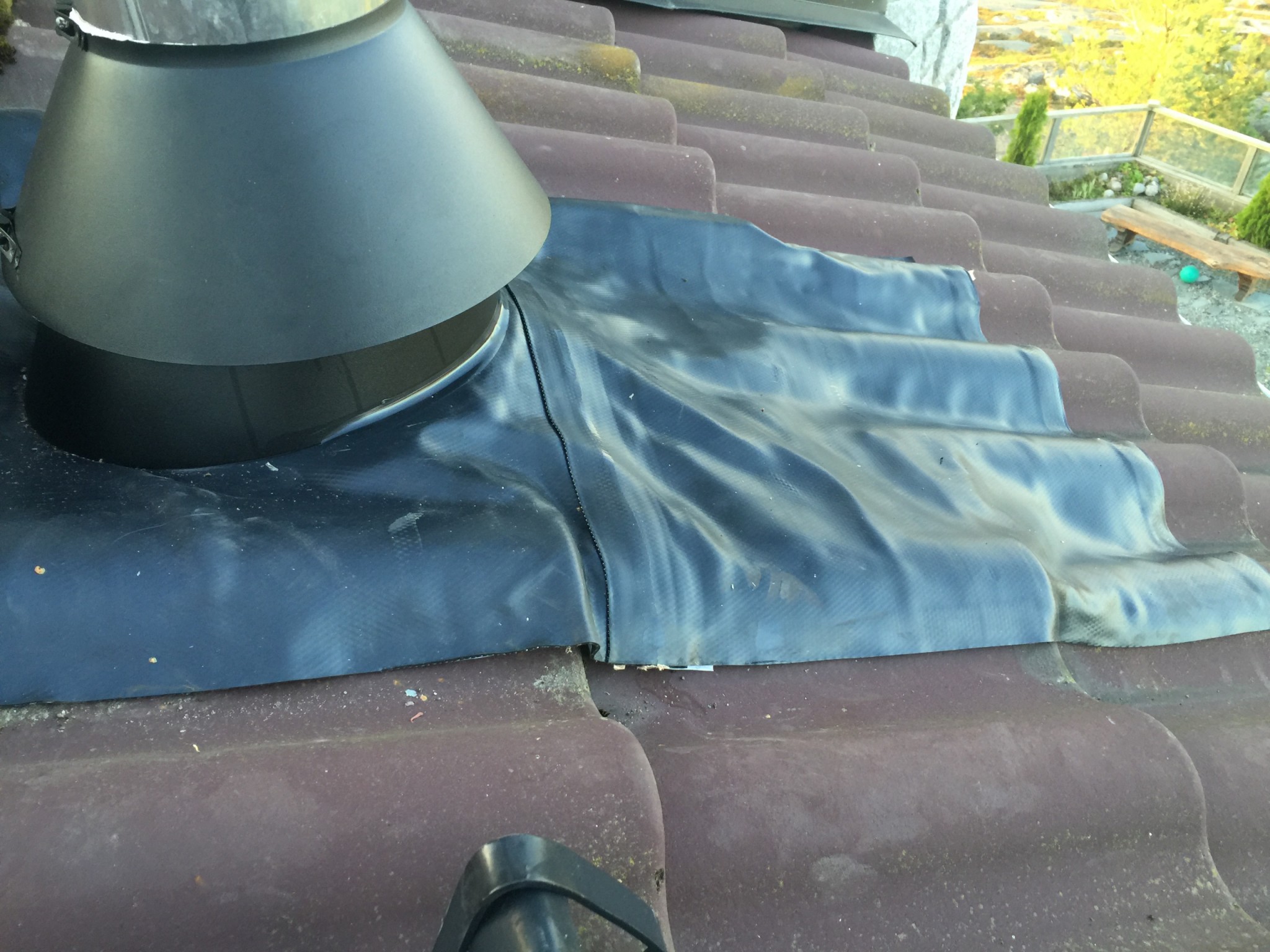

Hjälp av plåtslagare att ordna kring skorstenen. Den gamla plåten hade blåst sönder. Skall det se ut så här? Klarar det en ev hög temperatur? Gummiduk limmad till pannorna, kragarna i plast.

Vad i helvete är det du har råkat ut för? :O Nej det där är inte fackmannamässigt över huvud taget. Ser ingen som helst anledning till att en plåt inte skulle använts här.
Gummiduken måhända vara gjord för utomhusklimat och står säkert pall i flera år. Men den är fan så mkt sämre än en riktig plåt.

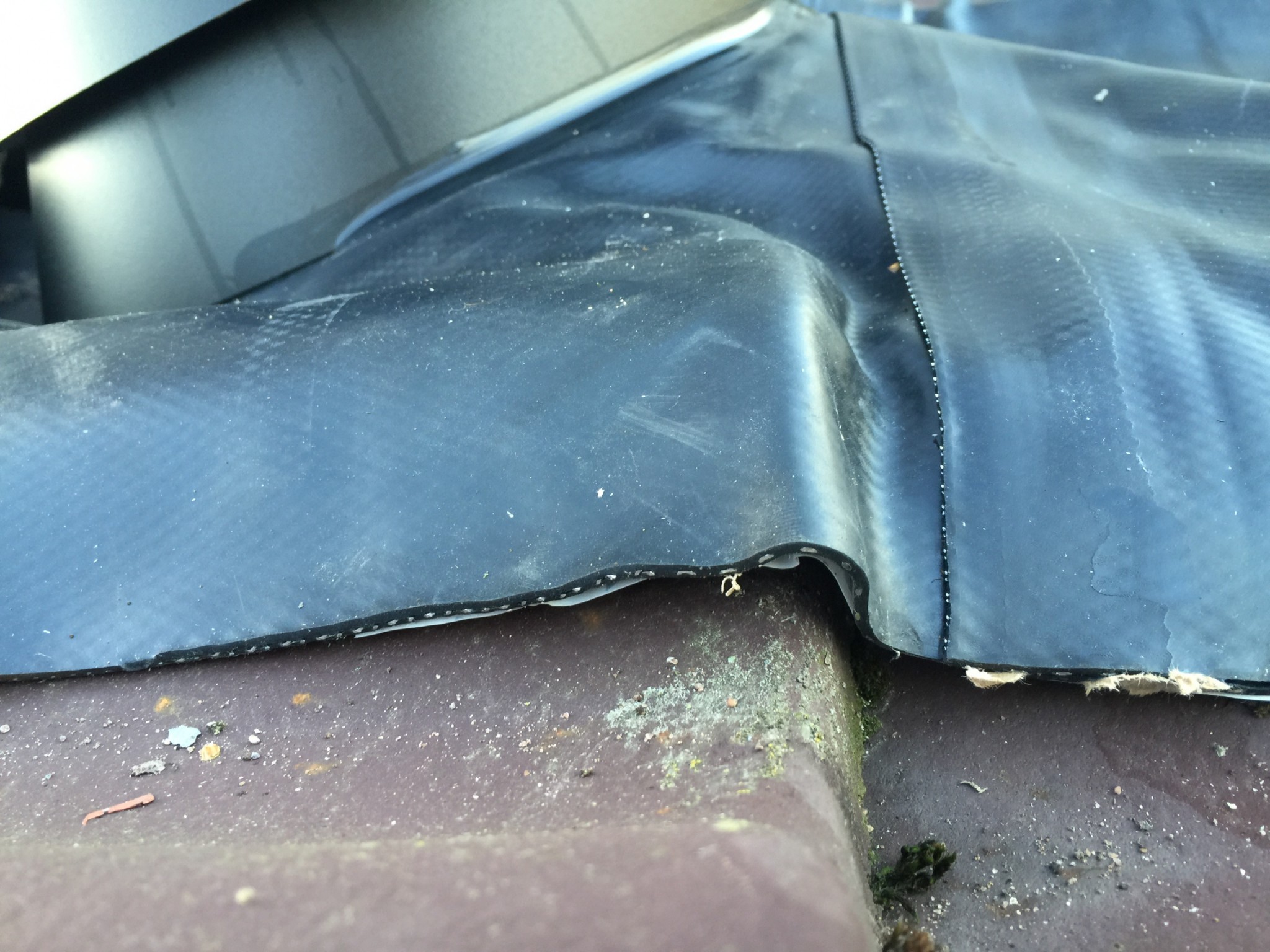

Dessutom ser duken ut att vara skarvad med den nedre duken ovanför den undre, är det så?
Det där är nog inte plast, kallas wakaflex (stavning) och härdar. Fult men fyller sin funktion

Ja den verkar skarvad med undre ovanpå.

googlade wakaflex verkar ju vara bly i, det var det inte i den här. Armerat gummiduk tror jag.

Väldigt oseriöst och inte yrkesmässigt utfört bara att göra om. Wakaflex och liknande produkter är armerat gummiduk som ersatt bly då man inte får arbeta med bly, men Wakaflex håller inte i närheten lika länge och solen bleker färgen väldigt fort.

Sammabesiktningsman som gjorde första besiktningen vid husköpet fick bilderna. Han bedömde det som ok.
