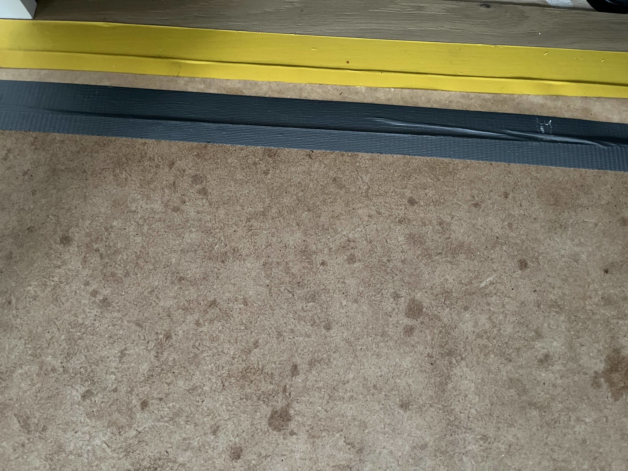

Skyddande av nylagt golv. Gul tape som inte fäster satan:
Gul skyddstejp på nytt golv vid en tröskel, tejpens kant inte helt fäst vid underlaget.

Om det där var ett genomgångsrum där man lagt skydd så visst då räcker det med en våd men då är samtidigt risken att man snubblar när man går längs med våden minimal. Skitar man ändå ner så enormt när man går att det riskerar att komma utanför och under skyddet så borde hela golvet täckas.

De skyddade golvet i köket som de var tvugna att gå genom. De var rejält vattenskadat så det var skitigt som fasiken. De gick med skottkärror och allt möjligt.
De hade förövrigt använt lila tejp.

Lila maskeringstejp är för ”extra ömtåliga ytor” och jag vet inte vilka mer försiktighetsåtgärd man kan förvänta sig.

Har de använt blå maskeringstejp och fått detta resultatet, då har de gjort vad de kan. Har man använt något annat, ja då har man inte använt försiktighetsprincipen. Jag har haft hantverkare som gjort bägge sakerna. Jag åkte på att slipa om en tröskel en gång efter för kraftig tejp, men jag gjorde det själv då det ändå var dags.
Ska vara gul golvskyddstejp. Inte blå maskeringstejp

Jag skrev lila, men den var orange.

Den gula tejpen som är till för att tejpa ändamålsenligt tar tyvärr även den lack som är gammal/för dålig.
Har hänt mig vid ett par tillfällen och då får man välja mellan pest eller kolera. Har man ett jobb där det skall rivas en del så får man in skit under pappen om man inte tejpar kanterna.
Festlund och 4 till
De har använt fel golvskydd inte fel tejp. Mjölkpapp eller vanlig golvskyddspapp är inte ändamålsenliga här. Det ska aldrig tejpas på trägolv inte ens ute i kanterna. Finns flera alternativ på marknaden som varit bättre
