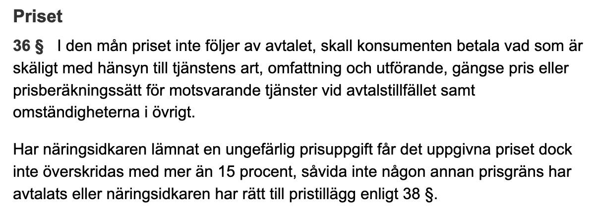

Kristallklar uppskattning av priset enligt konsumenttjänstlagen. Han ska genomföra jobbet och inte fakturera mer än offertbeloppet + 15%.
Bara så att alla i tråden har lagtexten klart för sig:
Skärmbild av en lagtext om pris enligt konsumenttjänstlagen angående överskridande av offertbelopp med max 15%.

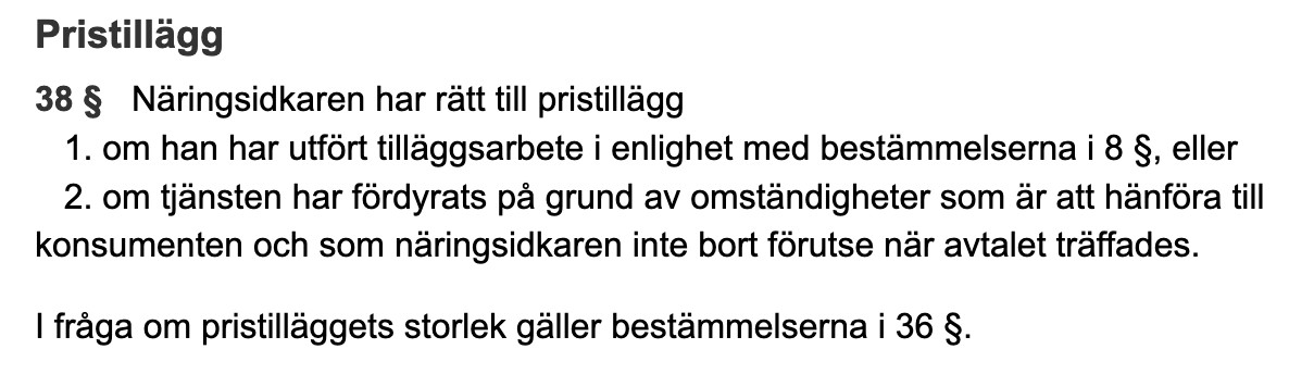

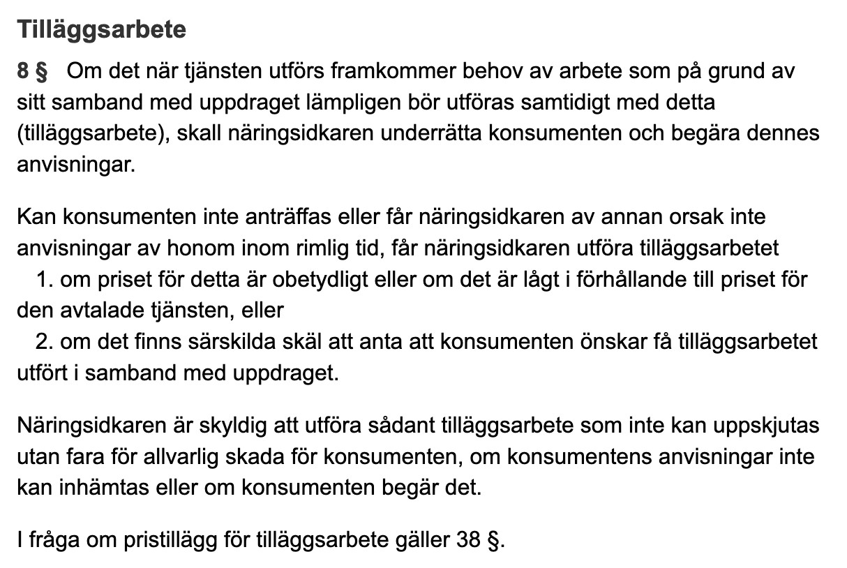

Så här. Ni har ett avtal om arbetet och ett ungefärligt pris så jobbet ska göras med ett pris för det beloppet + max 15%. Vi talar om en yrkesman som ska kunna bedöma ett arbetes omfattning när denne ger ungefärliga prisuppgifter.
Har då företaget rätt till pristillägg? Bara i två fall. Först vid tilläggsarbete. Och det ställs krav för att få utföra sådant (KTjL):
Textutdrag från lagtext om tilläggsarbete vid tjänster, regler om när och hur företag får utföra och debitera extra.
Bild av lagtext angående pristillägg, med punkter om tilläggsarbete och oförutsedda omständigheter.

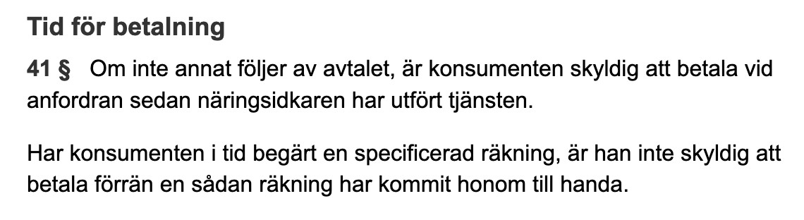

Håller med. Vänta med betalningen. Ni betalar offertens belopp +15% när jobbet är klart. Men först begär ni en specificerad räkning så att ni ser vad företaget vill ha betalt för. Så fort den kommer så betalar ni. Detta följer till punkt och pricka konsumenttjänstlagen (vilket ni ska göra, inte hitta på en massa sunt förnuft och liknande):
Utdrag ur konsumenttjänstlagen om betalning, visande paragraf 41 om betalningsvillkor och krav på specificerad räkning.

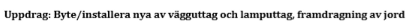

Först detta är vad som offererats:
Textöversikt av ett elektriskt uppdrag för byte och installation av vägguttag, lampkontakt och framdragning av jord.
