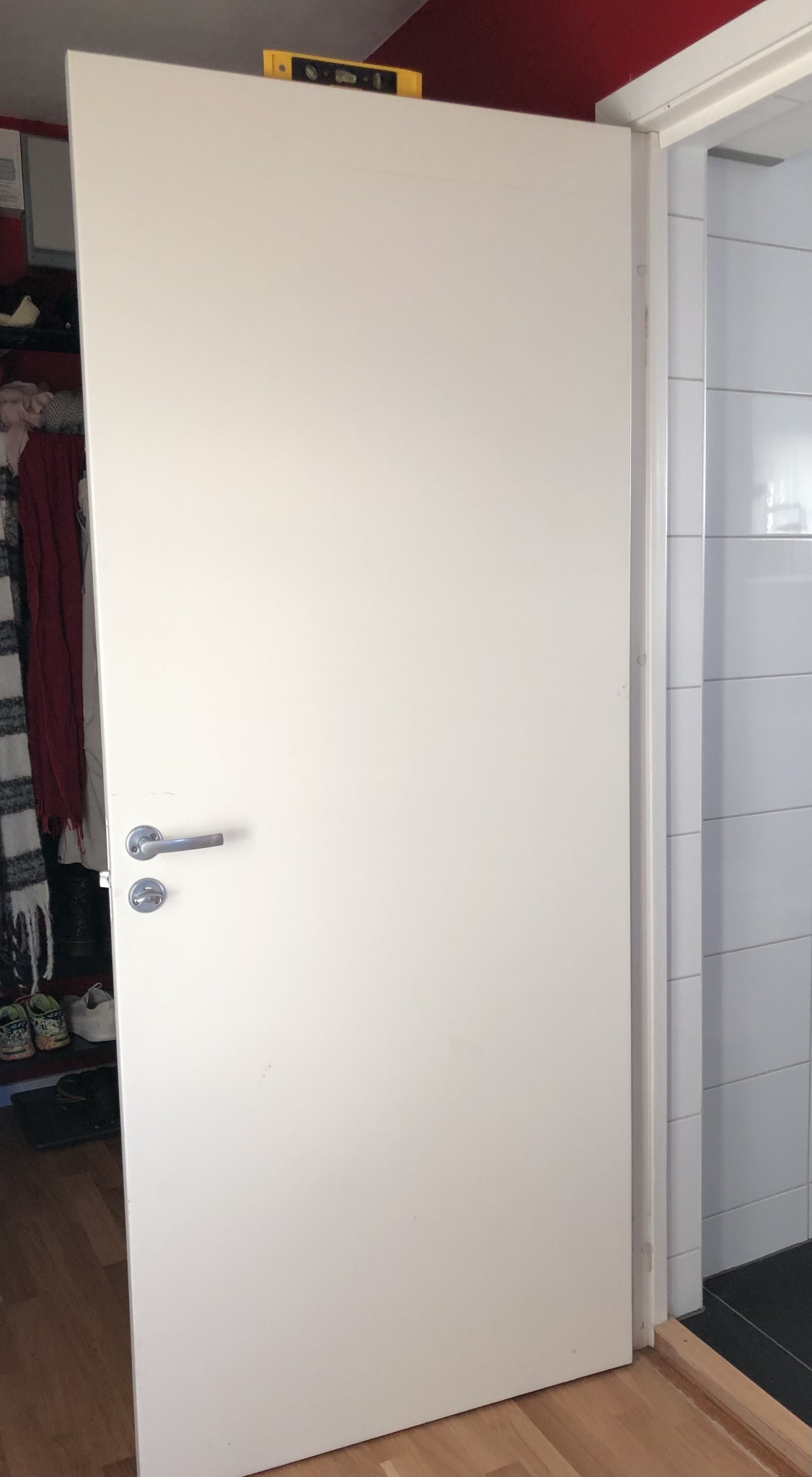

Såhär beter sig dörren. Det sviktar lite också. Måste man justera golvet eller räcker det med att fixa till dörren tro?[video]
Sitter karmen rakt?
Trösklarna borde väl bara vara att skruva bort.
Dit med en tunn ekskiva som figursågas och sen limma dit den.

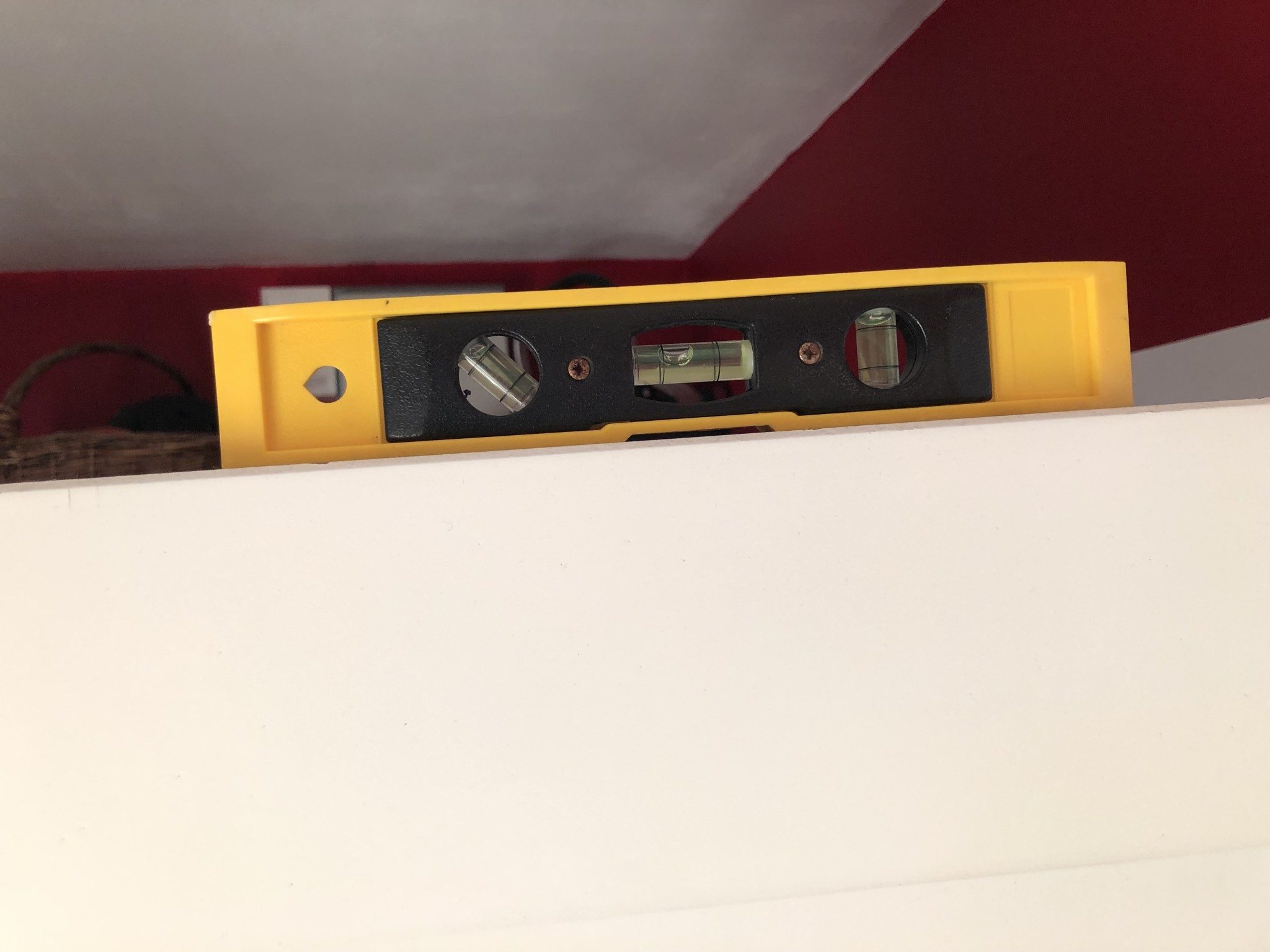

såhär är dörren, det måste anses rakt eller ska vattenpasset vara mitt i prick? En stängd vit dörr med ett gult vattenpass ovanför, kontrollerande om dörren är i lod.
Vattenpass på en dörrkarm visar att det är nästan i lod, ej helt centrerad bubbla.

Karinsbostadsrätt Karinsbostadsrätt skrev:
såhär är dörren, det måste anses rakt eller ska vattenpasset vara mitt i prick?[bild] [bild]
Säkert golvet som sluttar lite. Inte ovanligt.
Såga eller hyvla lite på undersidan av dörren så är det löst sen.
Dortmunder DAB och 1 till
Super, ska be nån göra det som har bra handlag med sågen :) Då tänker jag att golvet inte behöver åtgärdas? Dock så sviktar det lite.
fast dörren hänger ju fel….
Roger Fundin och 1 till
va? hur då fel? OMG önskar jag kunde sånt här.
bubblan på vattenpasset skall absolut vara i mitten. Så länge vattenpasset är korrekt
Hur ser det ut om du mäter med vattenpasset inne i karmen på högkant
vad menas med det? högkant?
Vertikal mätning av karmen. Inte dörren.
