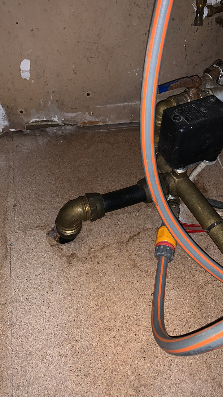

Vi ska renovera toaletten och samtidigt bygga ut. En hantverkare säger att vårt inkommande vattenrör inte får komma upp genom golvet, som på bilden medans den andra säger att det inte finns något ”krav”.
Någon som kanske kan ge mig lite tips?

https://www.sakervatten.se/download/706-A3CF938BF4EA75C6B011467A51A15778/Branschregler-20161.pdf
kap 3.3.1
Där har du nog svaret.
