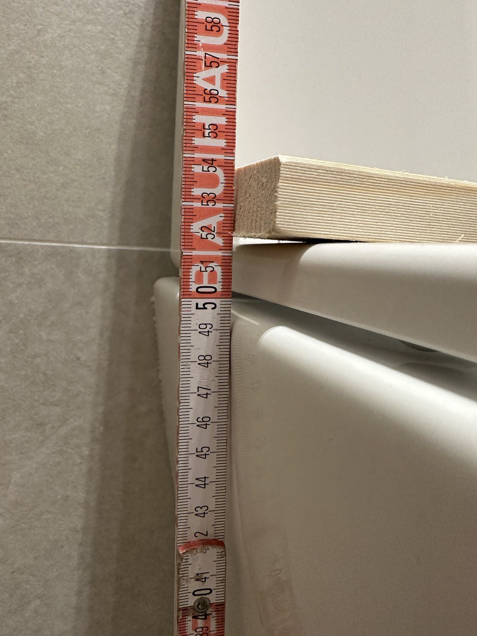

Vi har precis byggt en ny gästtoalett och har skrivit avtal med hantverkaren med noggrann specifikation på vad som skulle göras, däribland att slitsbotten skulle gjutas. Det visade sig att slitsbotten redan fanns och således har det momentet blivit ogjort (det höga priset motiverades just pga slitsbotten är tidskrävande och jobbigt att gjuta), med den påföljden att de behövde montera vår vägghängda toalett betydligt högre än rekommenderat: 50cm från golv till kant. Att slitsbotten redan fanns kunde de också ha tagit reda på innan iom det fanns en inspektionslucka i slitsen.
Har vi då rätten att kräva prisavdrag iom alla moment, speciellt ett så tidskrävande sådant, aldrig utförts enligt avtal samt att det också lett till en avvikelse?

Får ni en toalettsits som kommer vara 50 cm upp? Det är visserligen bara 4-6 cm högre än standard men obekvämt att sitta på så högt monterade. Testa att sitta på en vanlig stol (borde vara 45 cm hög) och lägg på en kudde får ni se.

Ja, allt är fotat och dokumenterat (projektledaren besiktningsman inom VVS så borde ha bra koll). Problemet med toalettsitsen var att de behövde få lutning på avloppet så därför monterades den så högt.FreQa skrev:

Lite fler bilder (verkar som om det är 52cm från golv till sits):

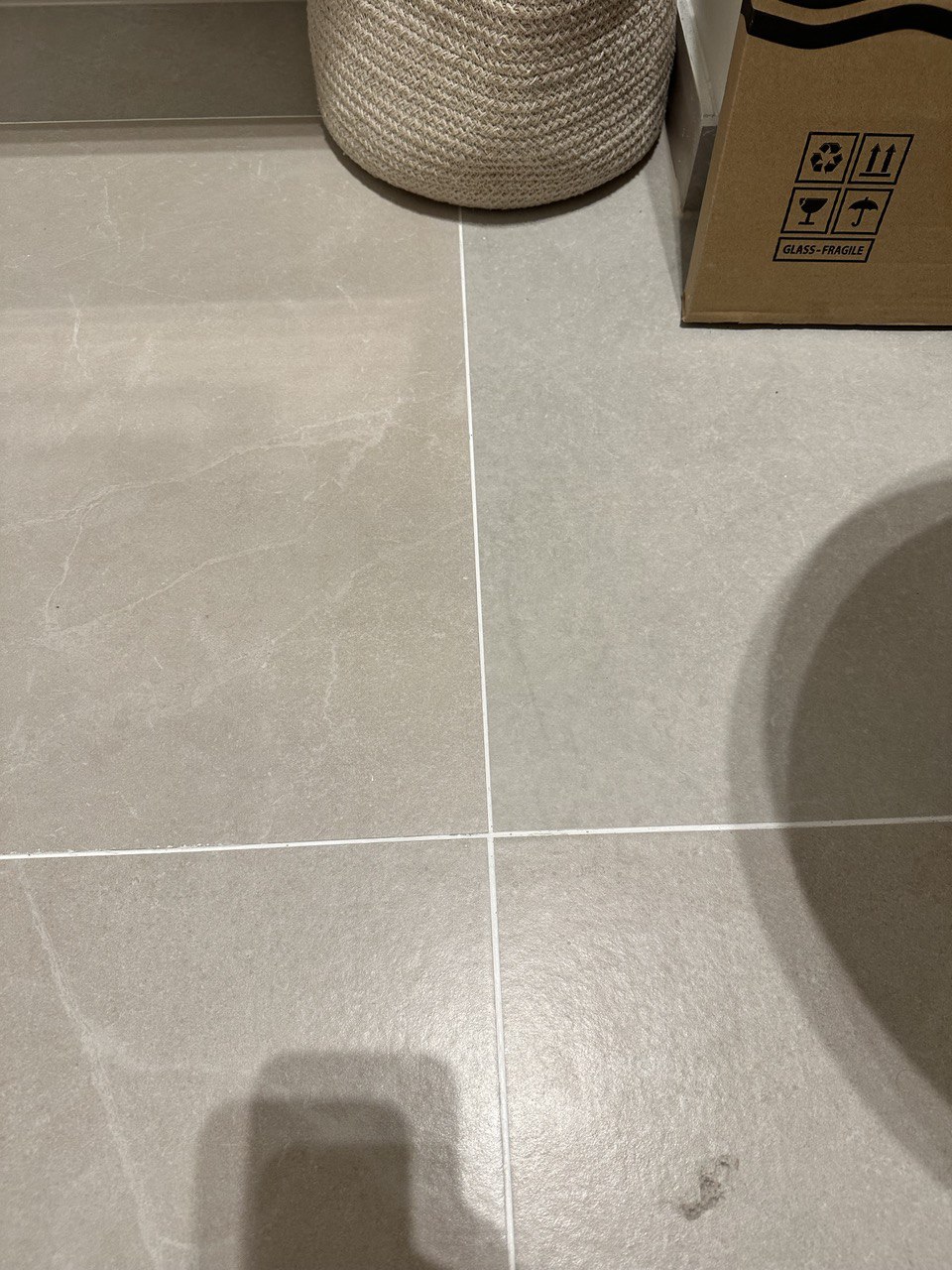

Vet ej heller vem som är ansvarig då plattsättaren installerat klinkers som är helt olika färg (beige och glansig samt grå och matt):
